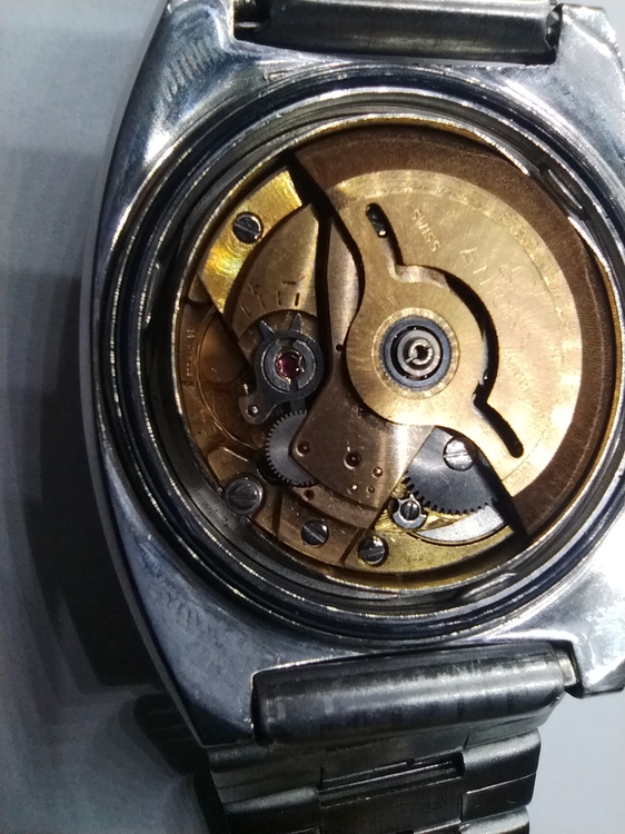

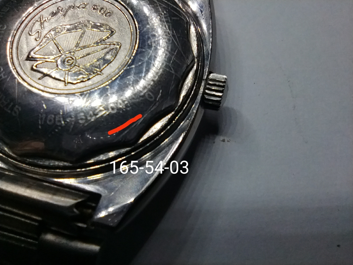

Witam. Posiadam zegarek Enicar Sherpa Date. Numer 165-54-04. Na 4 jest x i pod spodem 3 Czyli po korekcie 165-54-03. Moje pytanie : czy producent stosował tego typu zmiany w numeracji na deklu ?
Po drugie wg numeru powinien być mechanizm AR165 a jest AR 1145c. Czy producent mógł stosować mechanizm  niezgodny z numerem czy bardziej prawdopodobne, że zamiany dokonał poprzedni właściciel?

Enicar Sherpa Date czy DD był próbą wskrzeszenia marki przy użyciu magicznej nazwy Sherpa i wyjścia z dołka podczas kryzysu kwarcowego. Dlatego zapewne wykorzystywano wszystko, aby przy minimalnym nakładzie uczynić krok przed upadkiem.

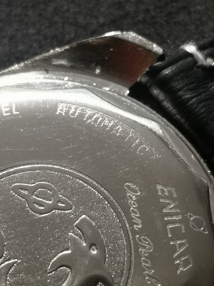

Popatrz na zegarki FAPLA, tam jest również na deklu "ślad" zakreślania nr referencyjnego i zmiana przeznaczenia koperty. Koperty były pod zegarki automatyczne, a w środku znajdziesz mechanizmy manualne. U mnie na dwóch zegarkach jest zakreślona XXXX informacja AUTOMATIC i nr ref.
Końcówka działalności marki przed upadkiem polegała na cięciu kosztów. Wykorzystywano zapasy magazynowe, a ostatecznie sięgnięto po mechanizmy ETA.

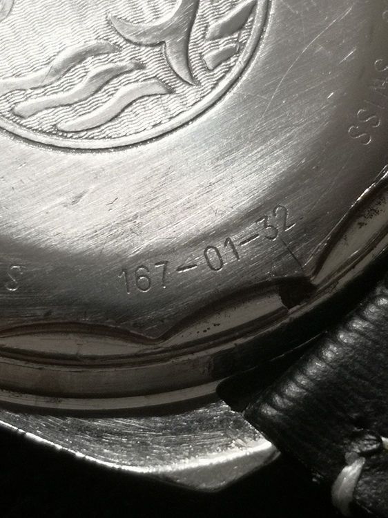

Napis AUTOMATIC jest ewidentnie zakreślony, jednak u mnie w wyniku polerki to jest mało widoczne.

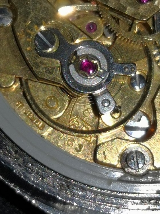

Do tego  na deklu ref. jest 167-01-32 oraz wypukły dekiel, co sugerowałoby ewidentnie mechanizm automatyczny AR-167 typu DAY-DATE
A w środku jest AR-163 DAY-DATE tyle, że mamy na tarczy same okienko DATE
Można powiedzieć, że składak - ALE mam drugi taki sam i na forum widziałem trzeci egzemplarz ->
Dlatego ja ciągle jestem ostrożny z szybkimi interpretacjami i pewnością w przypadku tej marki.
