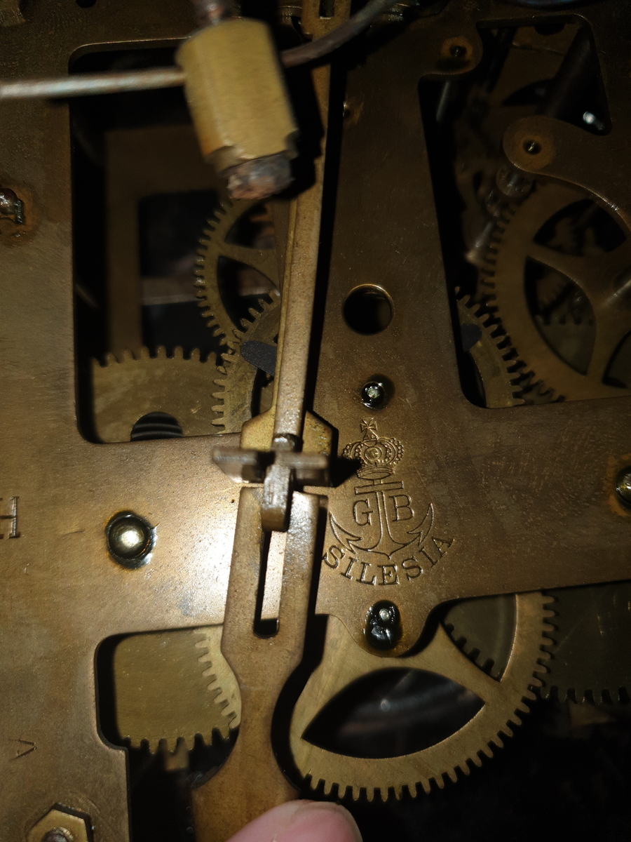

Dzień dobry wszystkim,

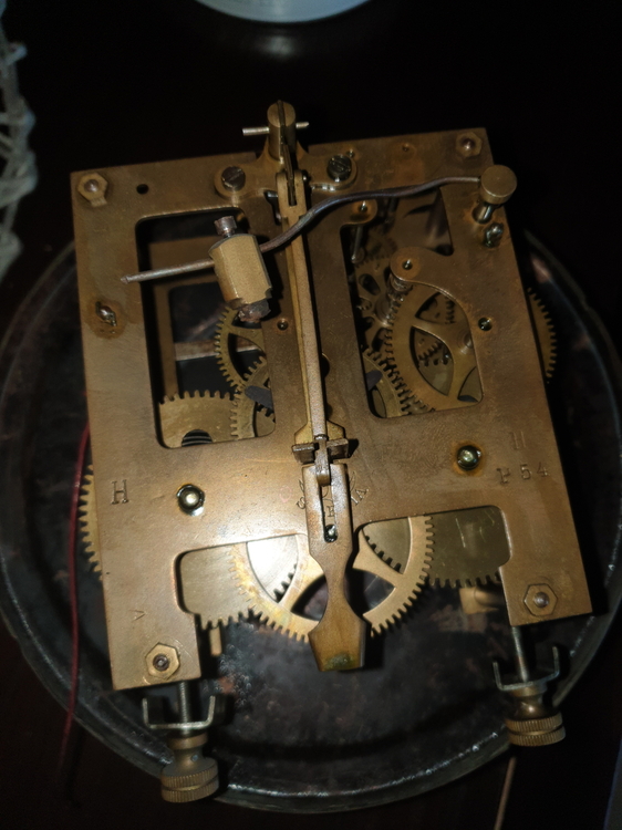

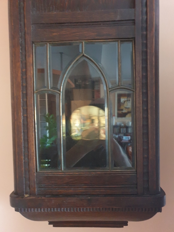

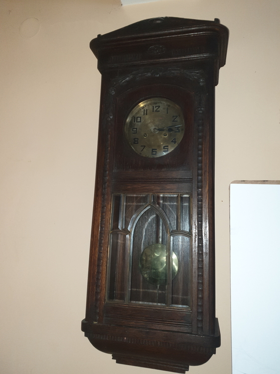

Od lat wisi u mnie taki Becker, wreszcie zajrzałem do środka i bardzo proszę o wszelkie informacje o tym zegarze. Zwłaszcza który to może być rok produkcji, czy wieszak jest oryginalny i czy osłony otworów serwisowych są takie jak być powinny czy dorobione? Jednym słowem wszystko co ciekawego można powiedzieć otym zegarze. Z góry dziękuję:)
Nooo Super :)

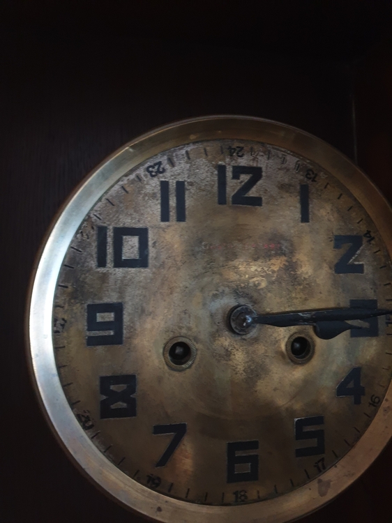

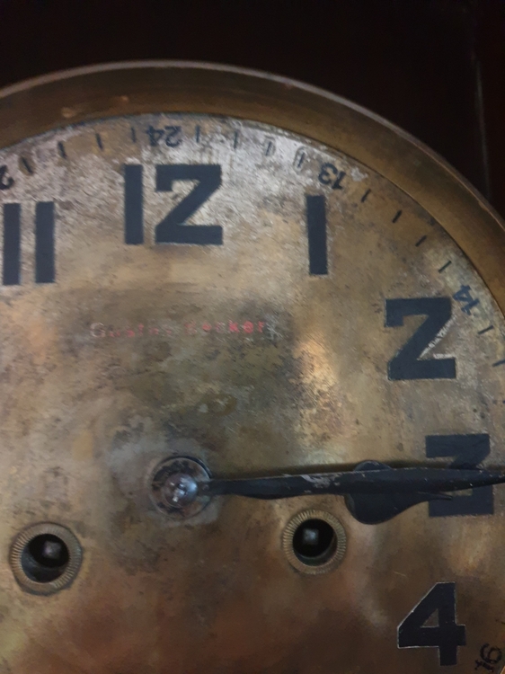

Ja bym powiedział, że chyba jeszcze przed 1920 rokiem. Ciekawa tarcza - takiej z mniejszymi cyframi po okręgu jeszcze nie widziałem i ciekawe co koledzy powiedzą.

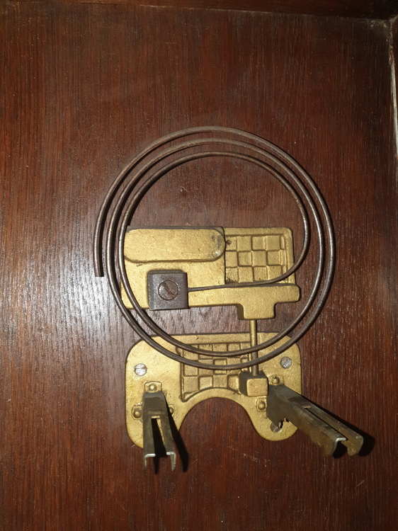

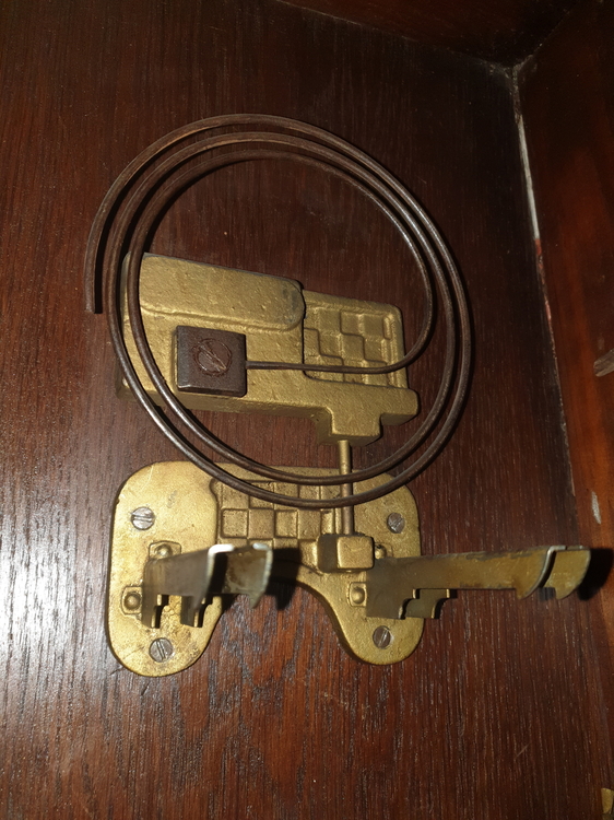

Wieszak z gongiem, fajny i też nie widziałem i nie wiem czy on jest GB.

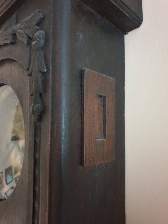

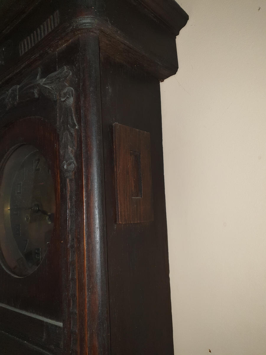

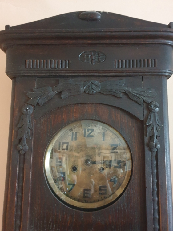

Dziękuję za już, rzeczywiście wieszak intrygujący :) a te klapki z boku w okienkach technicznych? Na moje oko to chyba dorabiane, ale z drugiej strony oba identyczne, więc jeśli dorabiane to bardzo fachowo.
Klapki na bokach skrzyni ?   Tak, takie bywały. Z pewnością oryginalne.

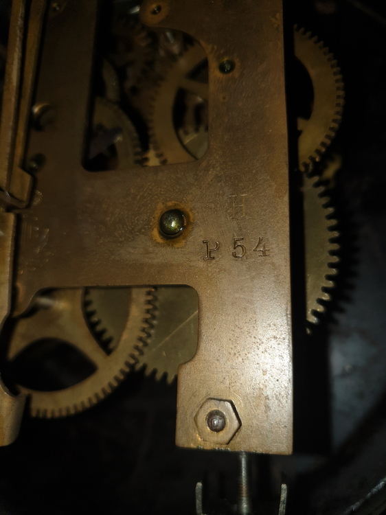

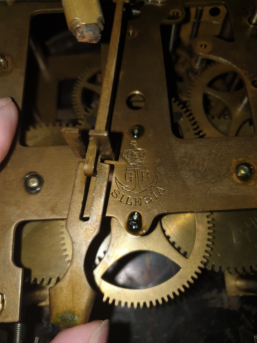

Gong tego typu pojawił się w katalogach na przełomie lat 20, witrażyk też. Werk z nazwą serii Silesia wyprodukowano mniej więcej do maja 1925 roku. Otwory inspekcyjne (niektórzy twierdzą że także służyły do dostosowywania brzmienia/głośności to raczej element z którego wycofano się koło połowy lat 20.
2143212960_Image1.jpg.2d09df2d0f7a62bbd50ca9f0e36d890c.jpg1522976413_Image2.jpg.ab27e3d89d5ea10cf45590cf3be76735.jpg
Idealnie to, dziękuję bardzo! Bardzo ciekawe wieści. Muszę sprawdzić jak brzmi gong po wyjęciu zaślepek. Na to nie wpadłem
