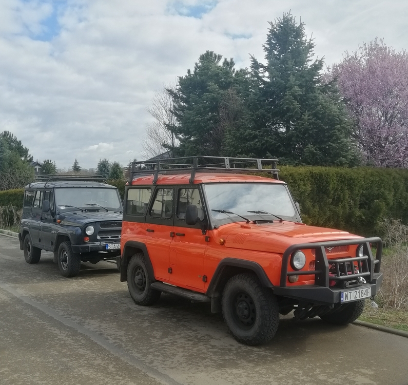

pmwas 聽聽 9425 #2153 Napisano 9 Kwietnia 2025 (edytowane) Um贸wi艂em czarnego UAZa do mechanika 500m ode mnie.聽 My艣l臋, 偶e ogarnie, a oszcz臋dzi mi to je偶d偶enia po 艣wiecie.聽 Potem zobacz臋 czy sprzedawa膰. Koszt贸w wielkich nie robi, a fajne autko do czarnej roboty...聽 Czasem trzeba co艣 przewie藕膰 a w nim wn臋trza nie szkoda, jak r贸wnie偶 mo偶e zim膮 je藕dzi膰, bo i tak jest obrdzewia艂y, a pomara艅czy szkoda na s贸l.聽 聽 Wczoraj poje藕dzi艂em tym gruzem i ja go naprawd臋 mimo wszystko lubi臋. Jest w nim co艣... Nie wiem co...聽 聽 聽 Naprawd臋 mi ul偶y艂o, bo tak mi smutno by艂o, 偶e to zdj臋cie mia艂o si臋 okaza膰 po偶egnalnym... Jak si臋 偶egna膰 to w milszej atmosferze, a nie sprzedawa膰 w cenie z艂omu porzucony przy ulicy rdzewiej膮cy wrak bez przegl膮du 聽 聽 Edytowane 9 Kwietnia 2025 przez pmwas 0 Mi艂ego dnia! Udost臋pnij t臋 odpowied藕 Odno艣nik do odpowiedzi Udost臋pnij na innych stronach

pmwas 聽聽 9425 #2158 Napisano 13 Kwietnia 2025 (edytowane) W dniu 12.04.2025 o 08:34, satanic napisa艂(-a): 聽 To ju偶 wiesz co z czarnym zrobi膰馃槈 聽 Owszem, dostarcz臋 jutro, odbi贸r za 5 lat 聽 Nie powiem, rozmawia艂em przez telefon i - g艂贸wnie - mailowo, bardzo mi艂y cz艂owiek. I pomocny. Natomiast biznes... C贸偶, chyba wychodzi z za艂o偶enia, 偶e UAZ to hobby i si臋 przeca nie pali 馃槅 Edytowane 13 Kwietnia 2025 przez pmwas 0 Mi艂ego dnia! Udost臋pnij t臋 odpowied藕 Odno艣nik do odpowiedzi Udost臋pnij na innych stronach
