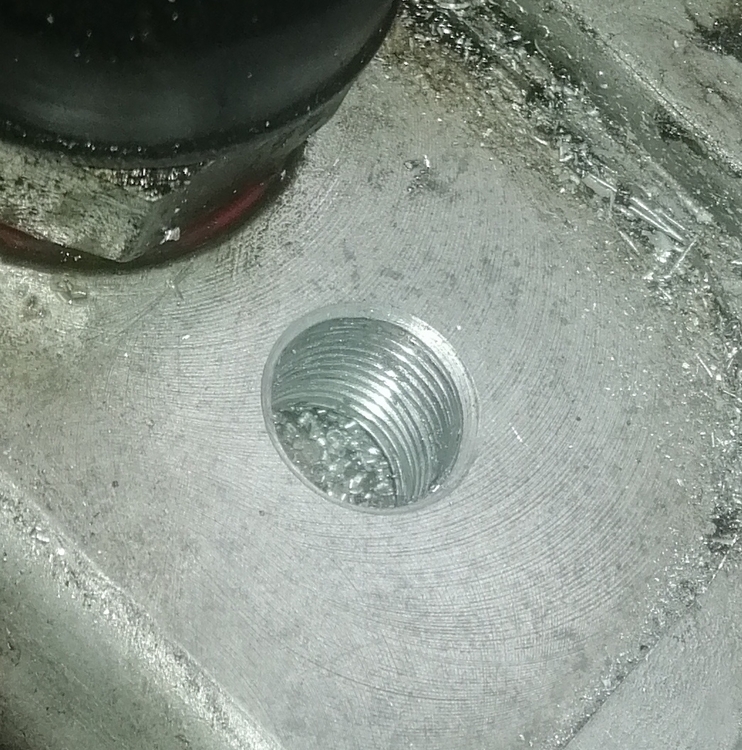

pmwas 聽聽 9609 #2226 Napisano 12 Maja 2025 (edytowane) Z tym pokr臋t艂em to przegi膮艂em Niby do m12, ale przecie偶 aluminium mi臋kkie, wygodniejsze by by艂o mniejsze pokr臋t艂o...聽 聽 聽 聽 Dziura...聽 聽 聽 Gwint...聽 Oczywi艣cie gwint jest ci膮g艂y 360*,聽 tylko zdj臋cie zrobione byle czym...聽 聽 聽 I gotowe. Da艂em silikon, bo to zwykly prosty gwint, nie sto偶kowy, a nie dokr臋cam na chama, bo aluminium mi臋kkie i mo偶na by zerwa膰...聽 聽 Klucz H14 to ju偶 kawa艂 klucza i 艂atwo przegi膮膰 z momentem...聽 Edytowane 12 Maja 2025 przez pmwas 0 Mi艂ego dnia! Udost臋pnij t臋 odpowied藕 Odno艣nik do odpowiedzi Udost臋pnij na innych stronach
