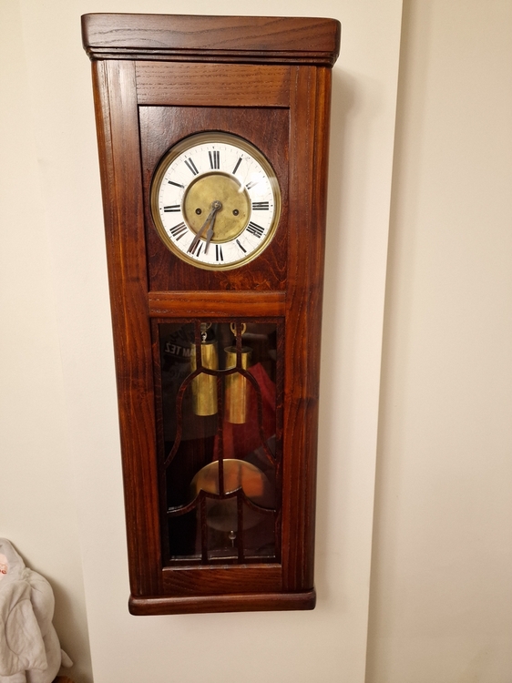

Pokaż zdjęcia tego zegara, który masz.

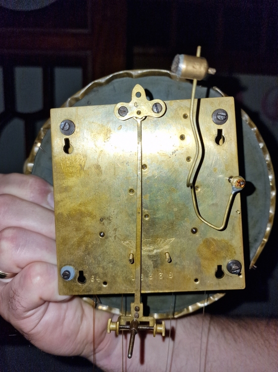

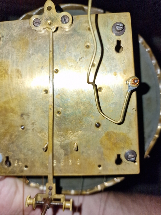

Oto zdjęcia mojej pamiątki rodzinnej

2. To nie jest Becker, tylko Kienzle (Schlenker & Kienzle). O ile to jest komplet (nie można tego wykluczyć, wykonanie przez członka rodziny jest nieco dyskusyjne), to młoteczek dostosowany do prętowego gongu (i skrzynia) sugerują produkt z XX już wieku.
3. Nie wyceniamy na forum. Wartość jest umiarkowana.

Dziekuje za wyczerpującą wypowiedź. Jesteś w stanie wskazać datę produkcji mechanizmu?
