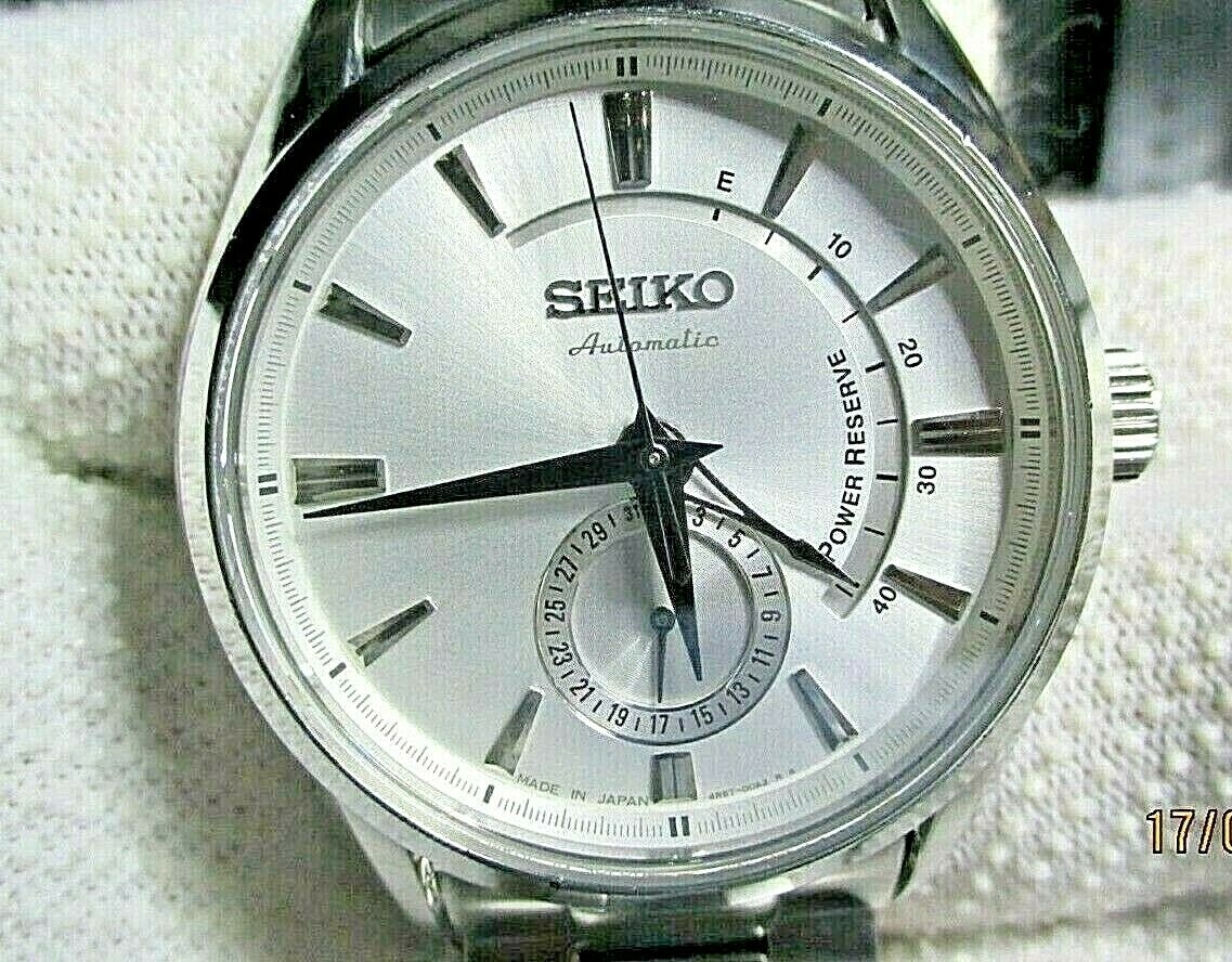

Witam, posiadam Seiko Presage SSA303J1 Power Reserve. W zegarku doszło do odpadnięcia wskazówki datownika. Zegarek zablokowałem aby luźna wskazówka nie spowodowała innych uszkodzeń. Zegarek następnie przesłałem do serwisu Zibi celem naprawy. Z serwisu otrzymałem kosztorys naprawy zegarka i odstąpiłem od naprawy z uwagi na wysoki koszt, który przewyższał aktualną wartość zegarka. Zegarek otrzymałem z wymontowanymi wszystkimi wskazówkami oraz krzywo zamontowaną tarczą. Dostałem informację od Zibi, że wskazówki zostały wyjęte, ponieważ takie "latające" mogłyby zablokować mechanizm (nadmienię, że przed wysłaniem zegarka wskazówki były na swoim miejscu, oczywiście prócz datownika), a tarcza jest krzywo dlatego, że urwane są jej stopki i się przemieszcza.
Dodam, że przed wysłaniem zegarka do naprawy, działał on w pełni prawidłowo.
Bardzo proszę o pomoc w ocenie tego uszkodzenia, czy ewentualnie mogło dojść do uszkodzenia zegarka w serwisie naprawczym (zegarek przed naprawą normalnie działał, a po serwisie nie pracuje i jest rozmontowany)?
Mogło, ale nie musiało. Wskazówka datownika nie spadła zapewne bez przyczyny. Zwykle dzieje się tak w następstwie dość solidnego uderzenia. To wówczas mogło dojść do zerwania nóżek tarczy, bez wyraźnie widocznego jej przekręcenia. obrót tarczy zresztą nie musi blokować centralnych wskazówek (ale np. doprowadzić do odpadnięcia tej od datownika). Żona nosiła Steinharta z kręcącą się tarczą bez nóżek, aż 12 znalazła się na wysokości koronki...
Edytowane przez Anansi
Dziękuję bardzo za pomoc
Czyli z serwisem nic nie "wywalczę"...
Mam jeszcze pytanie, czy zegarek w takim stanie mogę jeszcze gdzieś sprzedać np. na części u zegarmistrza, bo naprawiać moim zdaniem się nie opłaca, Zibi wyceniło naprawę wraz z serwisem zegarka na 1300zł.
