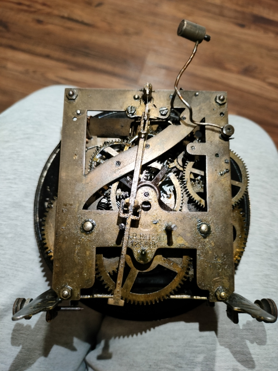

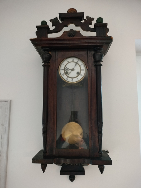

Witam,
Na pamiątkę po dziadku został mi zegar, obudowa najprawdopodobniej przerabiana była przez dziadka ze względu na korniki :)
Z opowieści wynika, że będzie miał +/- 100 lat. Chciałbym go odrestaurować i zbliżyć jak najbardziej do oryginału, tylko pojęcia nie mam, jak zegar wyglądał w wersji początkowej.
Bardzo bym prosił o pomoc w określeniu modelu oraz każdą inną informację na temat tego zegara, ponieważ mogą być to dla mnie bardzo ciekawe informacje.

Kienzle :) ????
A skrzynia to już sam wiesz..... :)
Mechanizm stosunkowo łatwo jest przywrócic do "żywych" , a co do skrzyni to mam tylko katalog od 1929 roku...
Może ktoś coś Ci podpowie... i gdzieś znajdziesz oryginał, lub przynajmniej coś ...

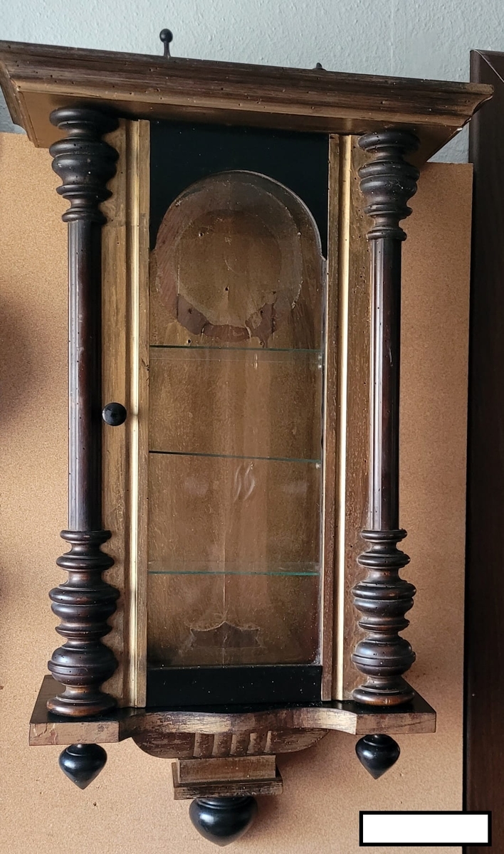

Trudno szukać takiej samej, bo producentów było dużo i wszyscy robili bardzo podobne skrzynie. A to korona inna, lub ta sama tylko tyć zmieniony kształt, orzełek, konik, czy sterczyna.
Skrzynie - to samo - więc szukaj podobnych.
Drzwi - to dolną część kolumn odcięto i jakby środkowy element wydłużono. A powinny być elementy grubsze, pozataczane tak, jak te górne - z tym, że dłuższe i więcej zatoczeń.
Inne sterczynki na dole i górze skrzyni. Korona - podobna, tylko w tym otworze, kilka małych tralek.

Czy możliwe jest, że te drzwiczki wyglądały, właśnie jak te na zdjęciu :) ?

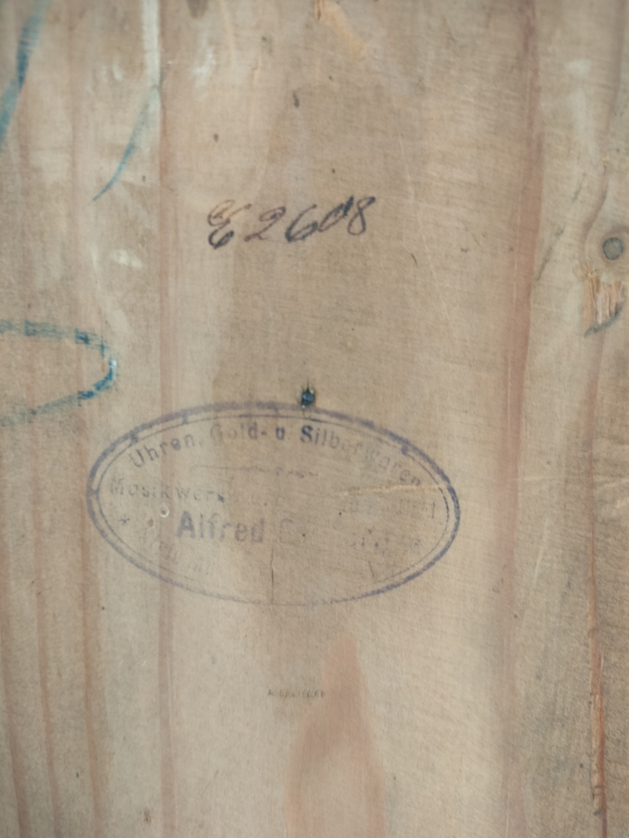

Dodatkowo czy można jakoś odczytać tę pieczątkę, żeby odkryć sklep, w którym zegar został kupiony?

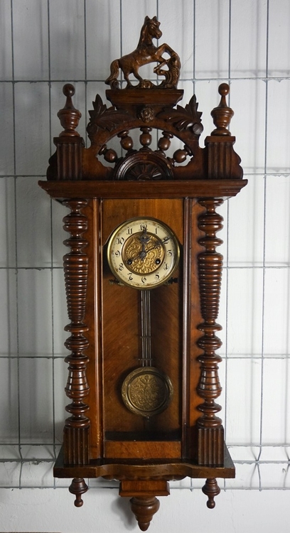

Piękny stary oryginalny zegar KIENZLE - Antyk
 to Kienzle...Jeden z wielu... :)  (pierwszy lepszy, który nawinał sie w necie)...mozna przeszukac internet...
Właśnie - coś w tym rodzaju . Masz górną i środkową część kolumny , a dolną usunięto i wstawiono coś , co raczej nigdy nie było w zegarach .
Przeglądaj internet - zdjęcia zegarów Kienzle , a trafisz napewno na bardzo podobną skrzynię . Czasem , skrzynia jakiegoś pasuje , ale korona , to akurat od innego się zgadza z twoją .
Co do pieczęci , to ktoś bardziej obeznany w producentach i sprzedawcach , - ktoś kto ma bardziej czytelną pieczęć , może pomoże .

A czy napis z tyłu 2608 może oznaczać model? Znalazłem model 2608 z katalogu 1908 jednak ni jak mi nie pasuje :) czy możliwe, że ten model bez literek występował wcześniej?

Może to być data ( lub jej fragment ) lub jakiś numer - ale jaki ?  Bo , poza tym , jest tam dziwny znaczek i tu problem - , czy znaczek , czy cyfra 6 , gdzie lata później , przypadkiem , coś się zadrapało - zarysowało i obecnie wygląda , jak jakaś dziwaczna litera.
