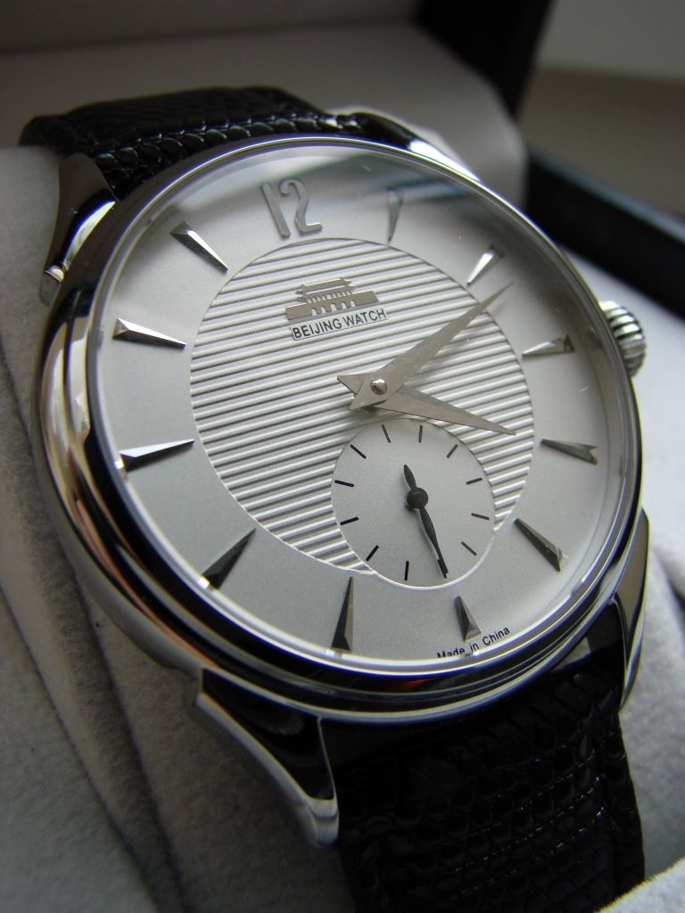

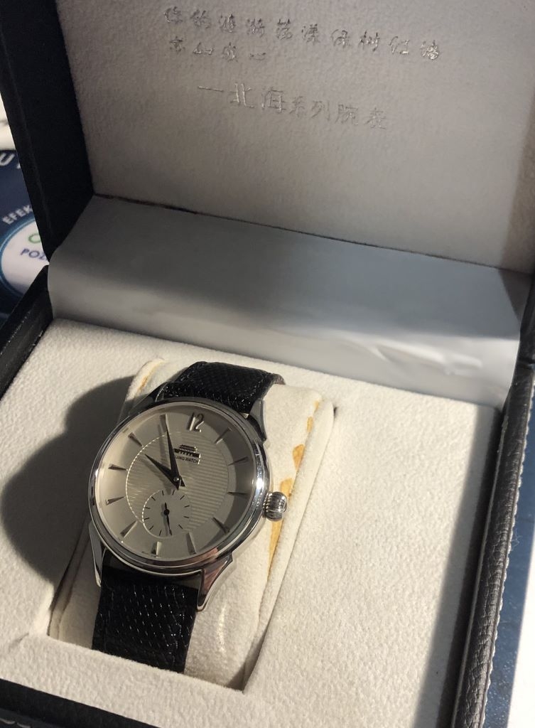

Zdjęcie pokazuje "widok ogólny" pierwszego Beihaia, jak pisałe, limitki wyprodukowanej w kilku partoach łącznie liczących 2008 sztuk... jesli to prawda.
 Zegarki z różnych partii różniły się detalami, z których najbardziej rzucającym się w oczy był napis "Made in China" lub "CHINA MADE" u dołu tarczy.
Drugim - np trój- lub czteroramienne koło balansowe.
Czy zegarków było łącznie 2008 czy kilka razy po 2008 sztuk... nie wiem. Fakt - dużo ich nie było, bo znaleźć tego Beihaia na rynku wtórnym jest obecnie dość trudno.

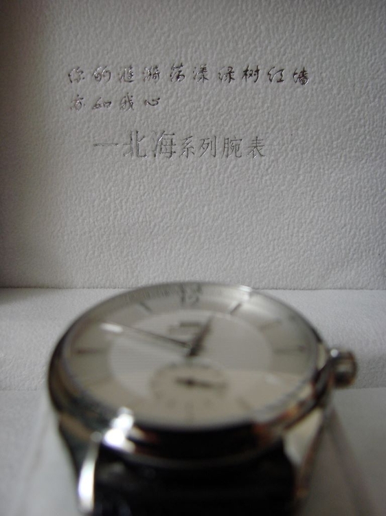

Zegarek przyjeżdżał z fabrycznym certyfikatem...
...indywidualnie numerowanym.
Zdjęcie na certyfikacie pokazuje wersje "CHINA MADE", ale numer jest zgodny z tym na deklu.

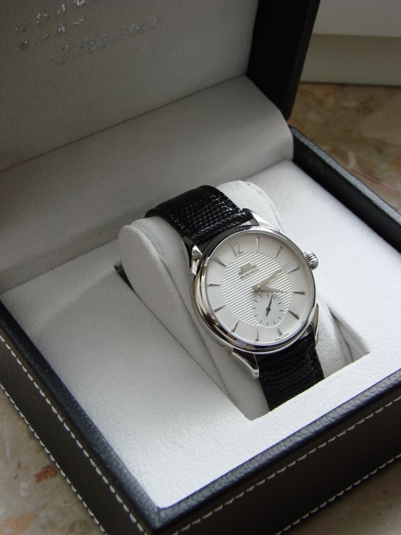

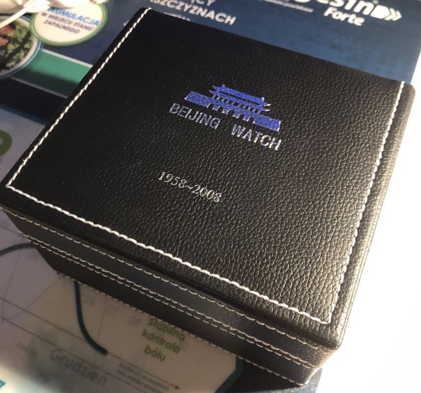

Zegarek zapakowano w ładne pudełko. Zewnętrzne - kartonowe...
...i właściwe pudełko wykończone skórą - nie wiem, czy prawdziwą, pewnie nie....
Pudełko zrazu piękne...
...z czasem uległo dezintegracji, klej rozpełzł się wszędzie, a element wykończenia nad zawiasem pudełka się podarł...
Jak widać zastosowałem taśmę naprawczą, żeby nie straszyło, ale to nie to, co było...
Na usprawiedliwienie producenta dodam, ze pudełko mojego Prima również bardzo nadgryzł ząb czasu i chyba najtrwalszym póki co okazuje się opakowanie Amfibii 1967 ;)
I pora na sam zegarek...

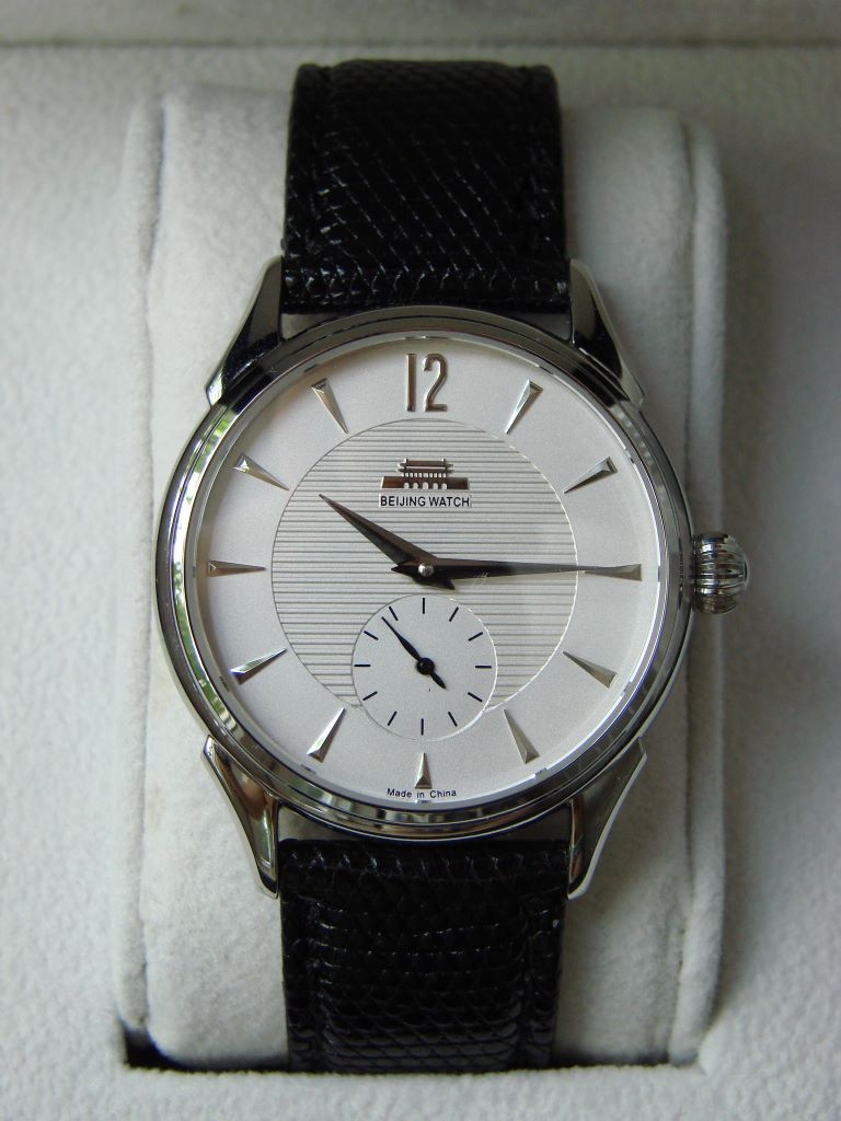

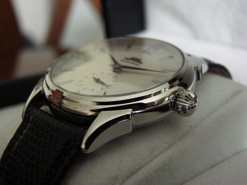

Projekt stalowej koperty to klasyczna elegancja. Praktycznie bez ostrych krawędzi, bez elementów szczotkowanych, wszystko gładkie i wypolerowane na połysk.
Duże, rzucajace się w oczy uszy są proporcjonalne i kształtne, koronka - ładna i wygodna.

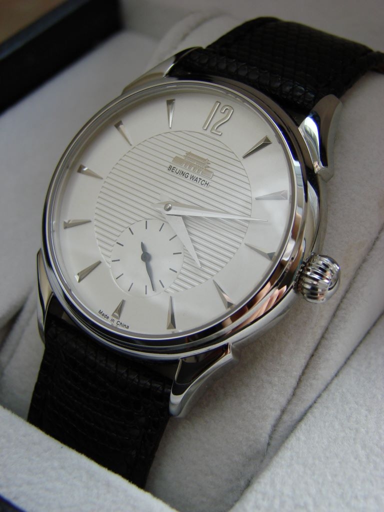

Szkiełko (chyba szafirowe) jest bez antyrefleksu (a szkoda, bo Chińczycy potrafią dać AR do Parnisa, a tu nie ma), jest lekko wypukłe, wiec czasem wygląda na wypukłe, a czasem na płaskie, zależnie od kąta i światła. Ładnie.
Tarcza to zrzynka z zegarka marki Patek Philippe, choć akurat z modelu kwadratowego. Niemniej podobieństwo jest tak duże, ze nie można mówić o przypadku.
Ogólnie Chińczycy nie widzą niczego złego w kopiowaniu projektów i tym razem również nie było inaczej.
Srebrne, polerowane wskazówki i czarny, mały sekundnik, przetłoczenie w poziome pasy i logo fabryki w Pekinie.
12 i nakładane indeksy godzinowe, bez indeksów minutowych, krótkow mówiąc - poza przetłoczeniem - mamy tu tylko tyle, ile naprawdę potrzeba.
Czy to dobrze? Co kto lubi. Jak ktoś lubi "tłok" na tarczy - pewnie nie spodoba mu się ten minimalizm, a minimaliści na pewno zastanawiają się, po co te paski?
Coś pomiędzy, ale ładne... wiadomo - Patek ;)

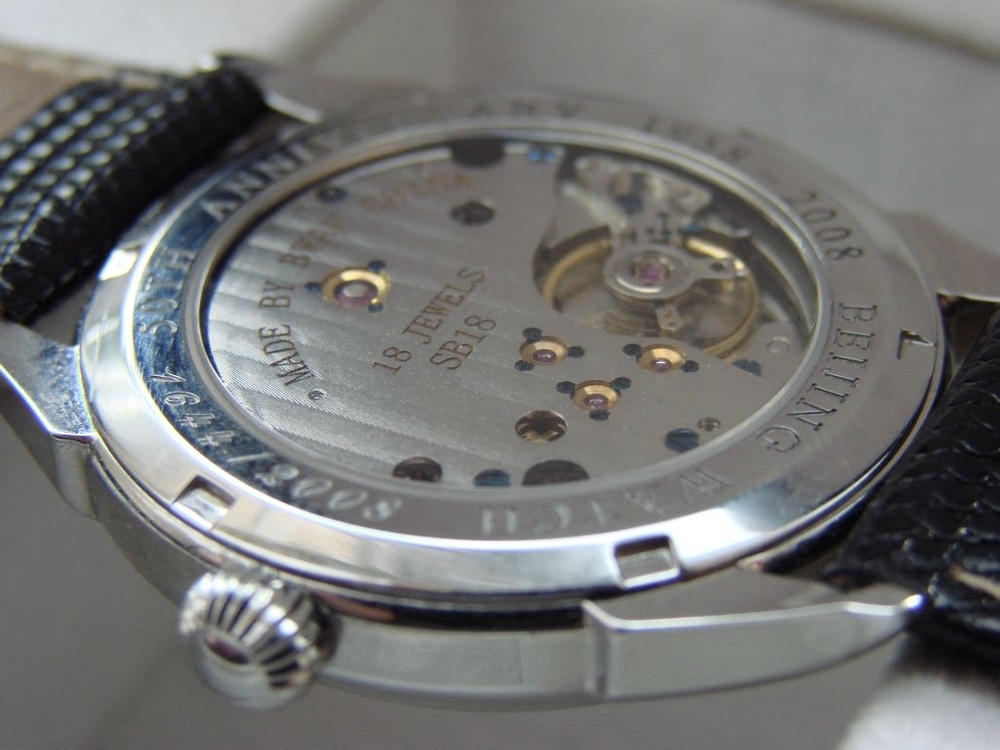

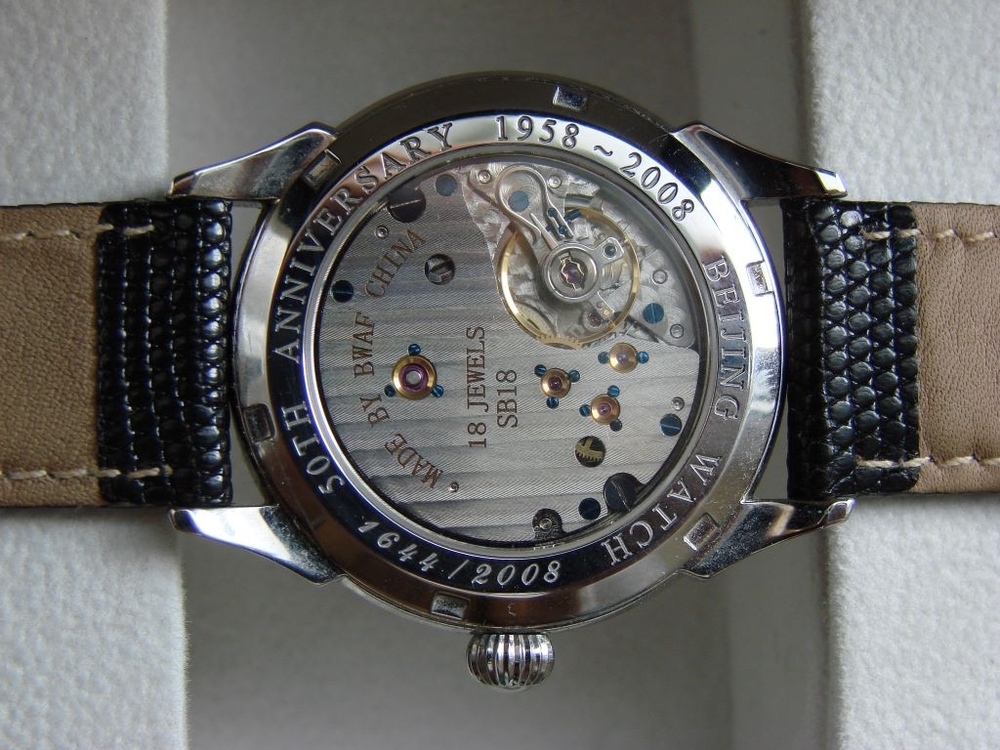

Po drugiej stornie koperty znajdziemy ładnie opisany, przeszklony dekiel.
Warto zauwazyć, ze napisy są głebokie, nie zwyły grawer laserowy jak chyba w większości współczesnych zegarków.

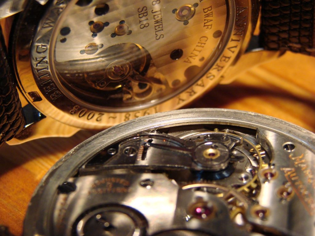

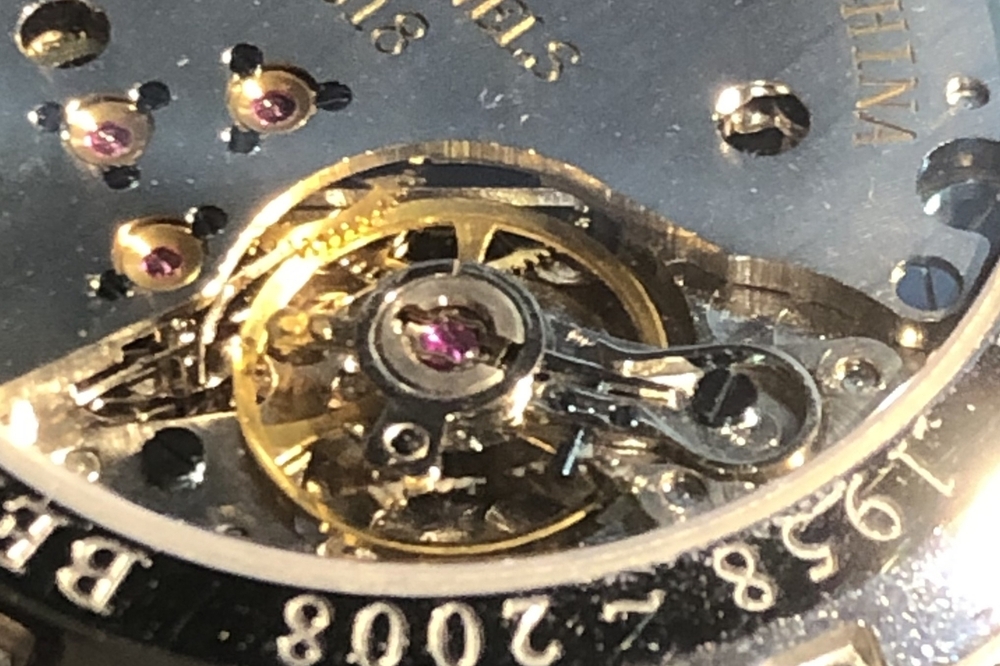

Mechanizm to SB-18, będacy w sumie całkiem dobrym mechanizmem, a przy tym kunsztowną imitacją produktu z górnej półki.
Mamy tu pasy genewskie na górnej płycie, złocone napisy, przykręcane szatony z rubinowymi łożyskami, mikroregulację, szlif perłowy na pozostałychych płytach, niebieskie śrubki...
Wszystko to - wzorowane ewidentnie na produktach z Glashuette -  wygląda oszałąmiająco pięknie z daleka i przerażająco tandetnie z bliska...
Pasy genewskie - jakkolwiek wykonane dośc przeciętnie, ujdą jeszcze w tłoku, natomiast rażą wpuszczone w płytę szatony, a już na pewno (przepraszam za jakość, ale zoom nie daje rady)...
...ostre, niewykończone krawędzien płyty czy beznadziejne wręcz wykonanie mostka balansu.
Znów - z daleka wygląda to całkiem ładnie, tylko od patrzenia z bliska "zęby bolą".
I ten kontrast miedzy wyciosanym siekierą mostkiem, a polerowanym mikroregulatorem z fazowanymi krawędziami - dwa światy w jednym zegarku.
Czy to źle? Cóż - na pewno lepsze, niż często spotykana obecnie w tańszych Beijingach Miyota z serii 82, przynajmniej coś innego i ciekawszego.
A przy tym chodzi to całkiem dokładnie, nawet po tylu latach (choć przyznam, ze umiarkowanie cieżkiej eksploatacji).
