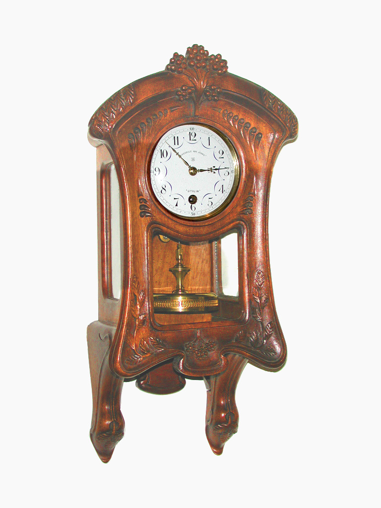

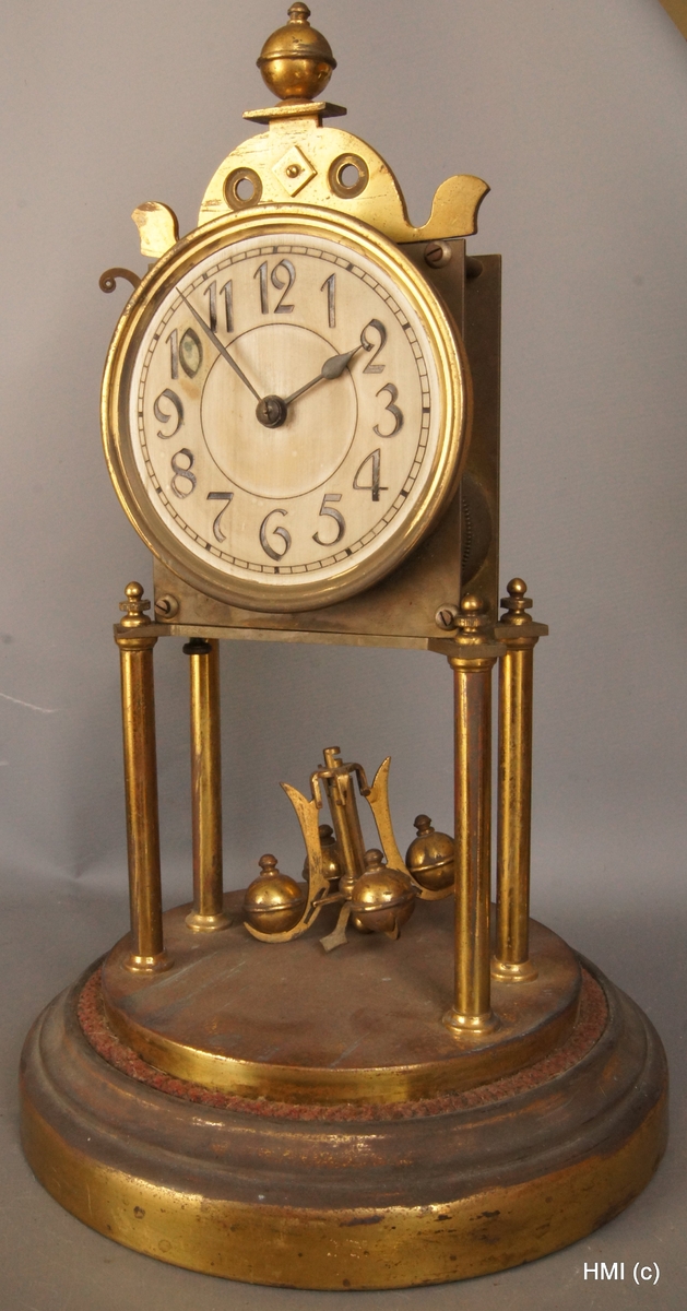

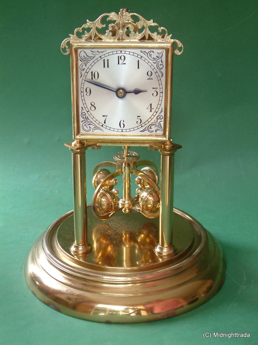

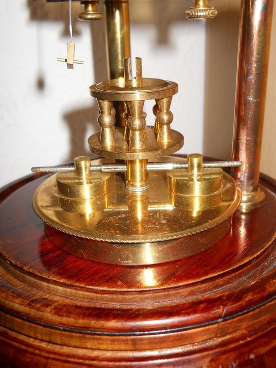

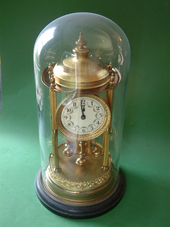

Kilka  znalazłem i myślę  ze  mieszcza  sie  w  podanym przez  Ciebie przedziale czasowym.
Znane są tysiące sposobów zabijania czasu,ale nikt nie wie, jak go wskrzesić.

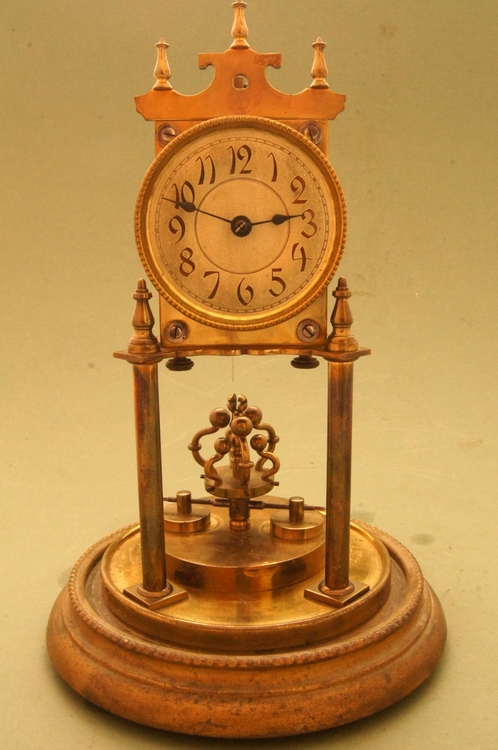

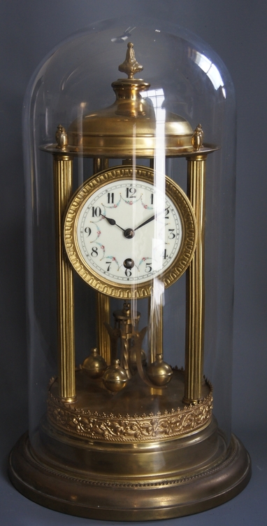

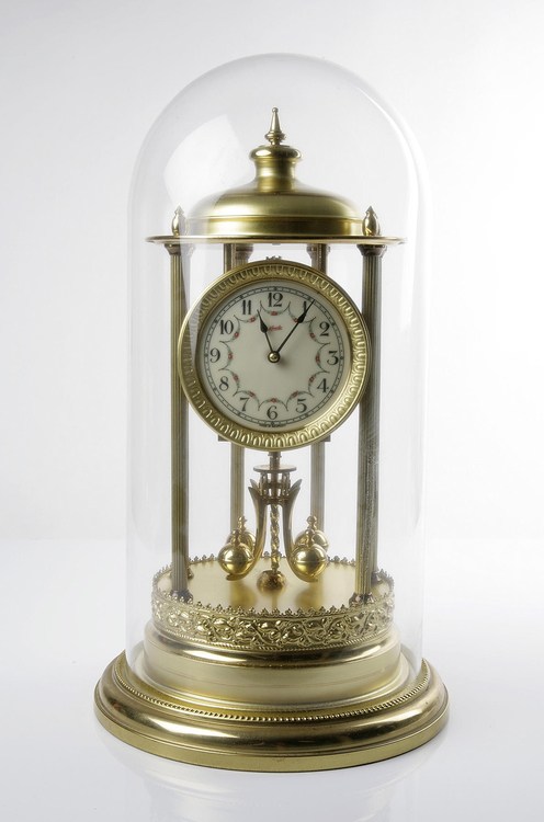

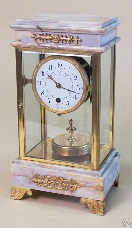

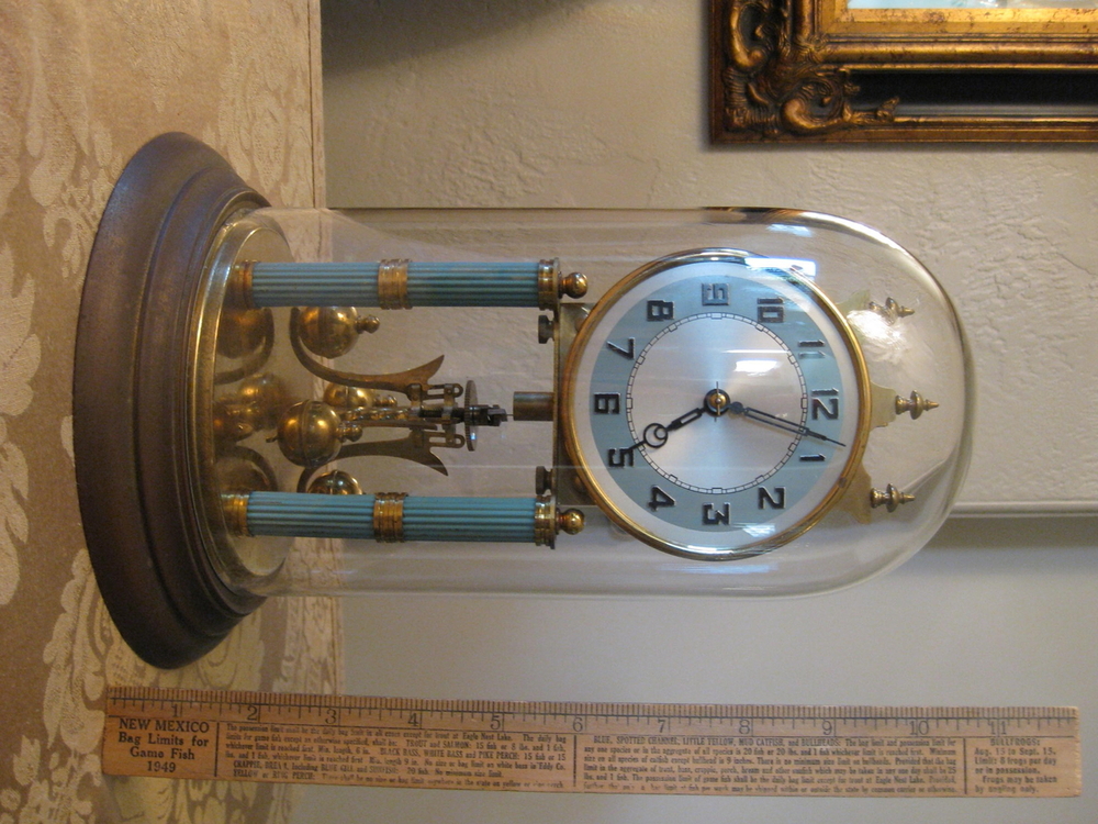

6 minut temu, janekp napisał(-a):

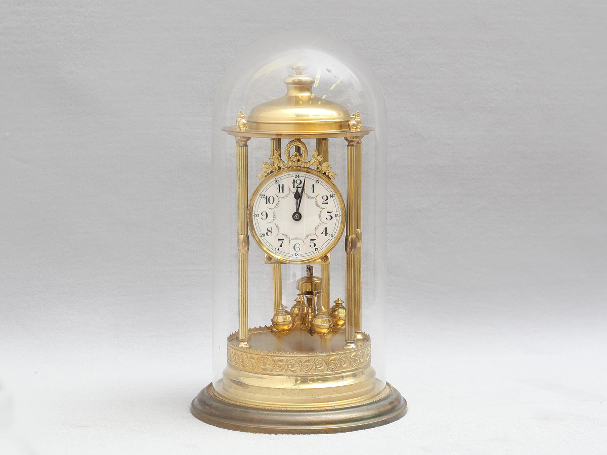

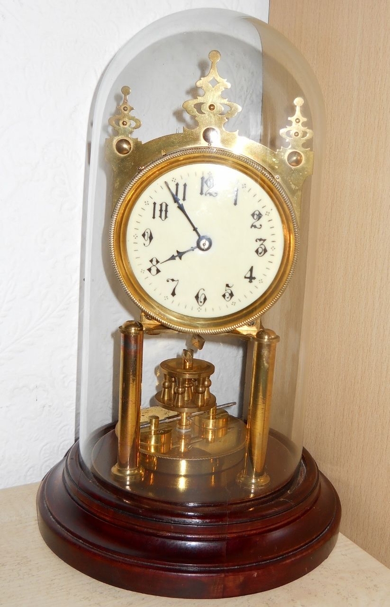

Janek konkretnie - ktory z nich zostal zrobiony przed 1895 rokiem.Ja widze tylko cylindra jesli nie jest to ostatnia seria.Cylinder pokazany przez Ciebie nie ma porcelanowej tarczy.
Reszta pokazanych przez Ciebie zegarow tp XX wiek patrzac oczywiscie tak od przodu,bez analizy numerow werku
ZEGARY ZROIONE PRZED 1895 ,TARCZA PORCELANOWA, CYFRY ARABSKIE o takie pytam poniewaz nie widzialem
5 minut temu, old time napisał(-a):
No  to  nie  doczytalem,nie znajde  raczej nic  u siebie..

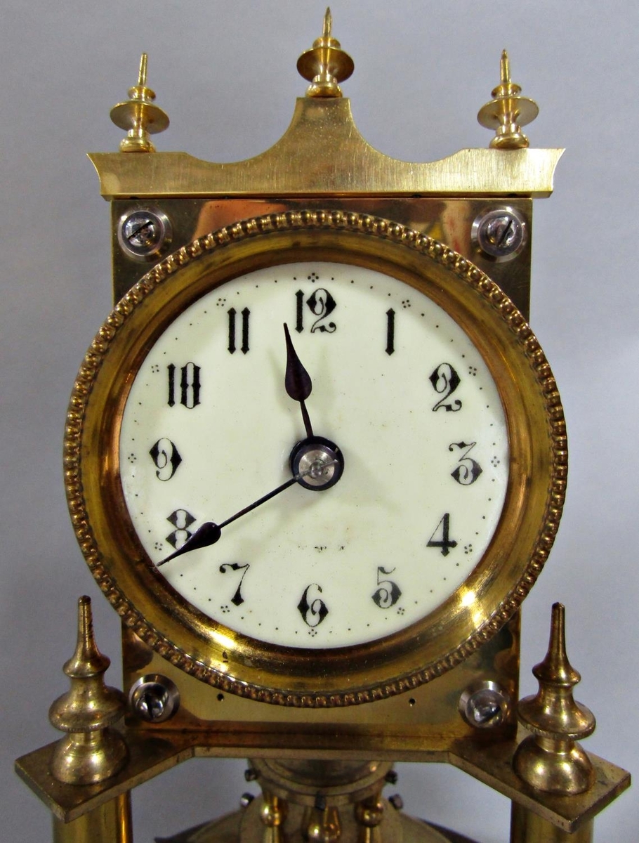

W dniu 6.01.2023 o 09:56, Mat112 napisał(-a):
Dokończę temat tarcz oraz indeksów o obiecuje już o nich nie truć. Na wstępie zaznaczam, że piszę tylko i wyłącznie o porcelanowych małych tarczach występujących w zegarach GB (najczęściej w  modelu 476 wg katalogu)
I tak:
A - tarcza najczęściej występująca. W najstarszych modelach z logiem GB nad godziną szóstą.
B - tarcza z pierwszego wpisu w tym temacie kolegi Old time. Bardzo podobna do tarczy A, różnice są minimalne ale widoczne (wspomniana cyfra 7). Mam zdjęcia jeszcze przynajmniej dwóch zegarów rocznych GB model 476 z taką tarczą - numery 1717xxx oraz 1738xxx.
C - tarcza z modelu 488 Dziadka. Tarczę taką widziałem tylko raz i to w tym samym modelu roczniaka GB. Nie widziałem modelu 476 z taką tarczą. Tarcza ta wygląda jak miniaturowa wersja dużej, często występującej w modelu 480.
I gdy wydaje się, że więcej możliwości nie ma pojawia się coś takiego... Zegar z tą tarczą widziałem w sprzedaży tylko raz.  Nie jestem pewny czy pochodzi od GB.
To chyba masz okazje zobaczyc ponownie tarcze C - tak ja nazwales.
Witaj;
Miałem nie spojlerować ale ta tarcza jest tez w innym modelu 476 dostępnym na zatoce. Można wiec przypuszczać że w tym modelu ta tarcza tez występowała. Szkoda że nie z Europy - taka podpowiedź ;)

Wiem że to inny model GB.Jesli myślisz o tym GB z wczorajszej aukcji w UK to jest właśnie ten .
Chodzi mi o to że taka tarcza była stosowana w różnych modelach GB . W mojej opinii GB zamówił pewna partie tarcz z takimi indeksami  i zastosował ją w różnych modelach. Jeśli to była partia np  200 moze 500 sztuk to dlatego  ciężko zobaczyć zegar z tą tarcza.
Tak samo może być z małą rzymską tarczą w GB,jeśli była mała seria to trudno trafić. Ale myślę że z czasem pojawi się też brat bluzniak i z taką tarczą.
