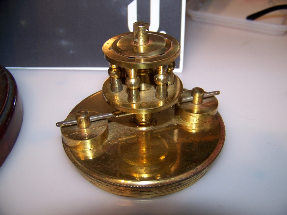

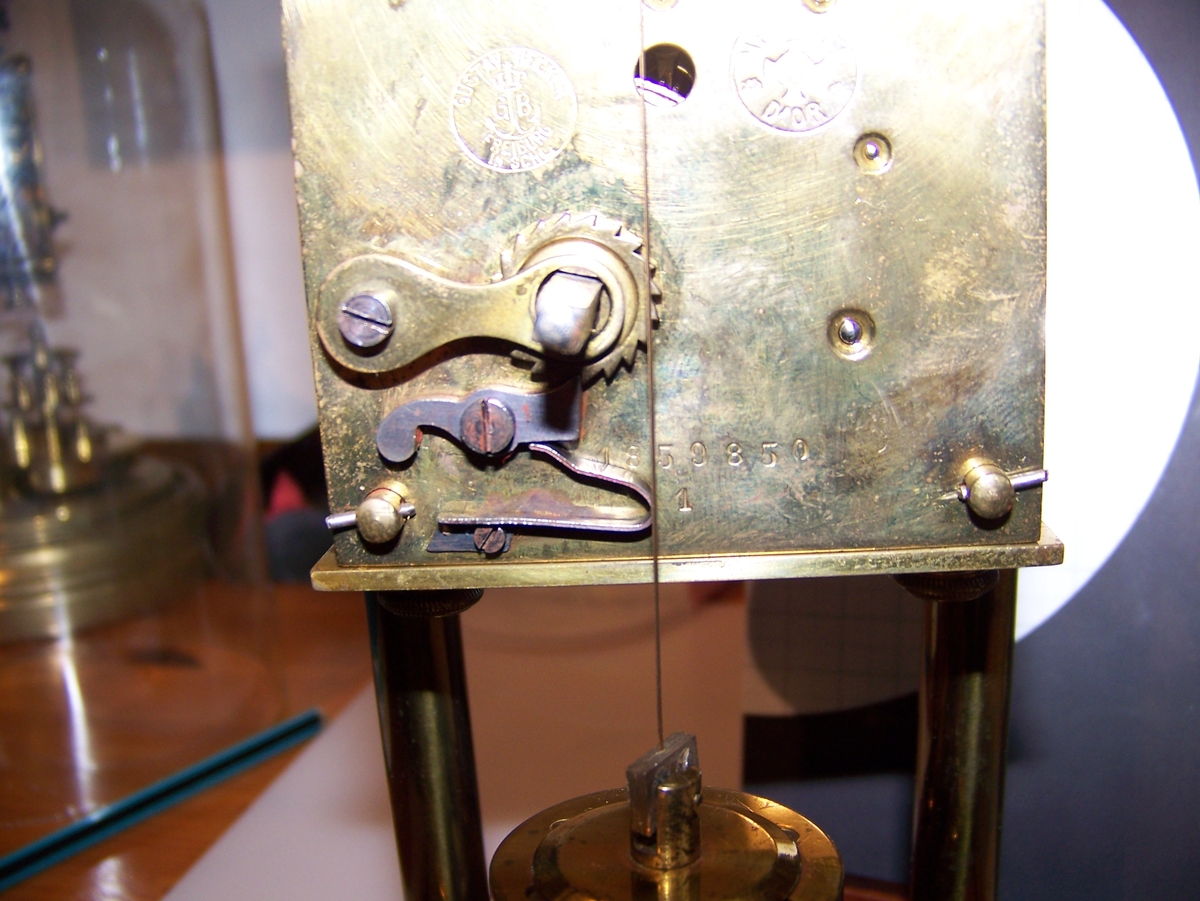

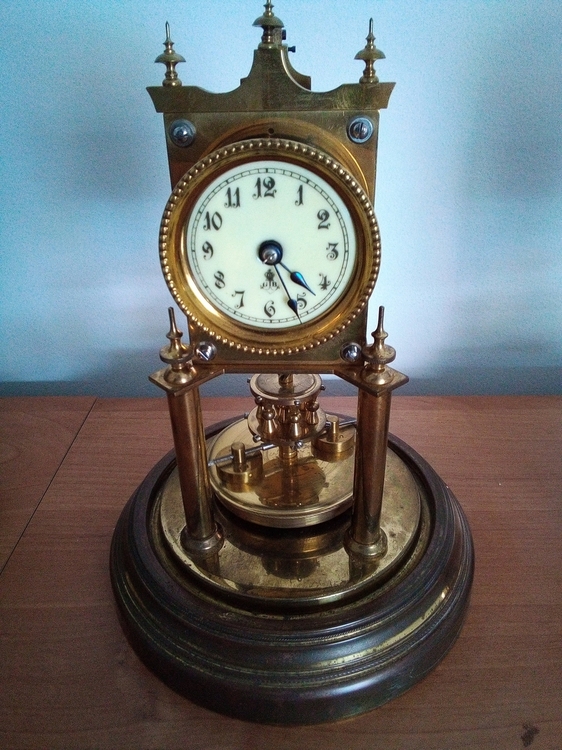

Kiedys z ciekawosci kupilem GB ,mialem zobaczyc  z bliska i sprzedac. Minelo kilka miesiecy (moze wiecej) i przez zasiedzenie zdobyl miejsce na polce.
Mam dwa pytania do Kolegow bardziej ogarniajacych temat GB
Pierwsze co oznacza cyfra 1 pod numerem?

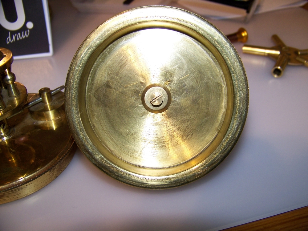

Drugie dotyczy dysku (moze nie pytanie) w tym samym czasie robiono 2 rodzaje dysku?
Myslalem ze zegar z tym numerem 1859850 ,bez oslony wlosa powinien miec inny rodzaj dysku ( taki jal na ostatnim zdjeciu, dysk od zegara z numem  188xxxx- wiec mlodszy)
Myslalem ze jest nieoryginalne ale moj znajomy ma identyczny zegar z numerem 187xxxx  z takim samym wahadlem. Na werku i wahadle ma ten sam numer wiec jest to oryginal.
Dysk ktory jest przy moim numerze bardziej kojarzyl mi sie z numerami 19xxxxx i wyzej. W katalogu GB numer 488 ma wahadlo bez srubek wiec to sie zgadza(chyba ze ich nie widzę).
Dysk z ostatniego zdjecia bez srubek w galeryjce widzialem tylko przy 1 i chyba 2 serii roczniaka GB ale to numer 162xxxx.
Ten modelGB widzialem kilka razy na aukcji,zawsze w USA (ten na polskim portalu tez jest z USA) .
1 raz tez widze wahadlo GB ktore ma "talerzyk" od gory i na dole galeryjki
Edytowane przez old time
Co oznacza "1" nie wiem.

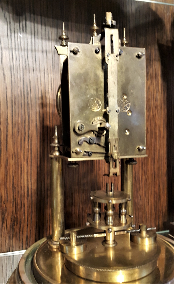

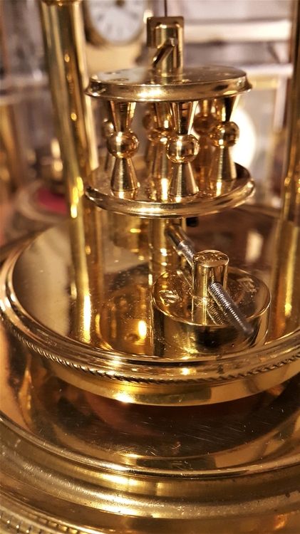

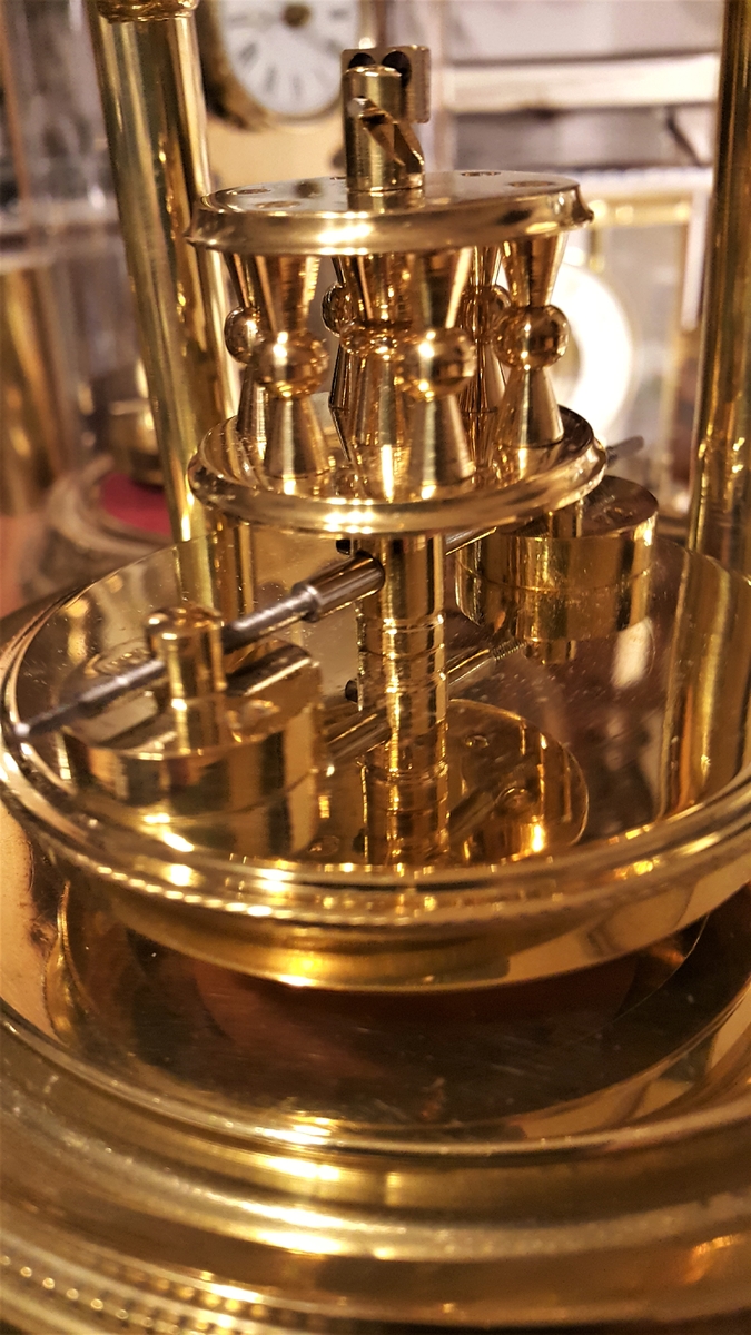

To bardzo rzadki model i np. ja mam bardzo mało materiału porównawczego.
U mnie na półce stoi taki oto. Ma numer 1 914 9**
I jeszcze taki dla porównania.
Ma Nr 1 905 525

Marian dziekuje bardzo za odpowiedź.
W przypadku twojego zegara to w mojej opinii jest wszystko bez cienia wątpliwości czyli wahadlo takie jak do tego numeru powinno być.
W moim zastanawia mnie tylko dysk,ale jeśli jest drugi z identycznym wahadlem które ma numer werku (187xxxx)to jest to oryginal.
Narazie przyjmuje opcje że były to początki nowej wersji dysku i równolegle robiono 2 różne wahadla.
Dopiero teraz dotarło do mnie (nie wiem czy tak jest) po co pokazales ten 2 zegar. Rozumiem że ma takie samo wahadlo jak mój,jest bez osłony .
Dzięki wielkie jeszcze raz.
Kiedyś miałem więcej GB,później większość sprzedałem a teraz postanowiłem doBekerzyc moje zbiory :D .
Patrzę na Twój i myślę sterczynek na słupkach brakuje,pomyślałem że sprawdzę jakie ja mam - patrzę a ja też nie mam:D:lol::D

Cześć;
Kiedyś też zastanawiałem się nad tym modelem, ale zauważyłem tez różnice w tarczach. Tarcza z zegara kolegi Old time jest zbliżona do tej z polskiego portalu (delikatne różnice są, np cyfra 7 ale taką czcionkę jak u Old time widywałem już w paru zegarach GB). Tarcza u Dziadka (wymiarami taka sama) czcionką jest inna i widziałem taką tylko raz - w dokładnie tym samym modelu zegara rocznego GB. Ta tarcza wygląda też jak miniatura dużej, stosowanej często w modelu 480 i w zegarze z ostatniego zdjęcia Dziadka.
Pomyślałem sobie (zapewne niesłusznie i nad wyrost) ze to najłatwiejszy do wykonania/poskładania w domowych warunkach rzadki rodzaj roczniaka GB i po prostu odpuściłem. Jak pisał Dziadek - mało materiału porównawczego.
29 minut temu, Wojtek796 napisał(-a):
Dzięki.  Też myślę że jest oryginalny.  Potwierdza to brat bliźniak z numerem 187xxxx- jest identyczny. No jest różnica nie ma 1 pod numerem tylko MADE IN GERMANY.
Godzinę temu, Mat112 napisał(-a):
Cześć;
Mnie wystarczy jeśli pojawi się  brat blizniak,jeśli jest taki sam to znaczy że oryginal. Są zegary ,również roczne GB których nie ma w katalogach .
Myślę że GB mógł stosować różne tarcze, to znaczy ten sam model mógł mieć różne wzory indeksów.
