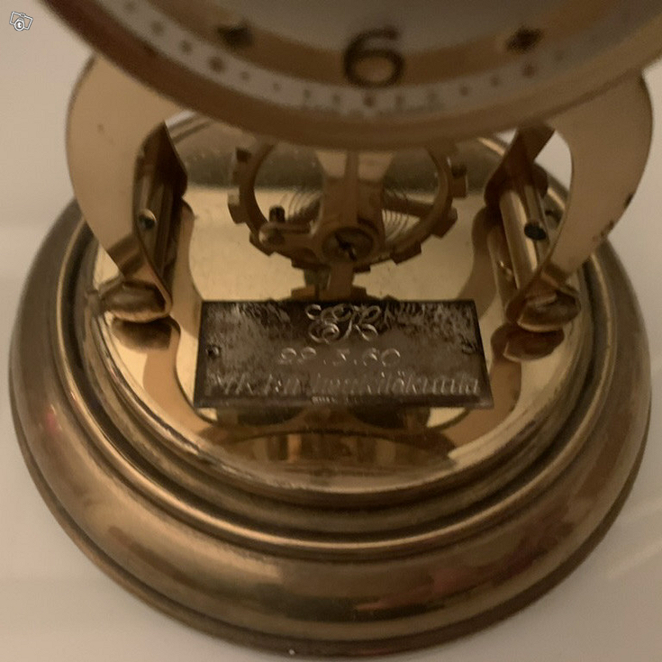

Natrafiłem na taki zegar - ale co to jest i przez kogo wyprodukowany ?  Może koledzy coś o takowych wiedzą ?
Zwykly 8-dniowy zegar pod kloszem -Schatz takie robil.

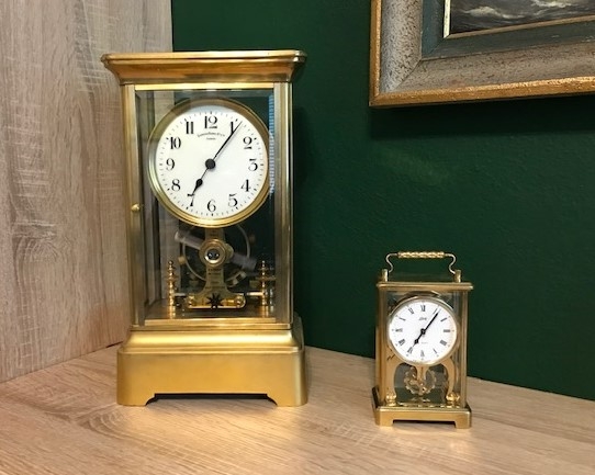

Mam takiego  - troche własnej przeróbki aby udawał mini Eurekę a w ogóle to Schatz.
Nie jest zbyt solidny - częsta przypadłość Schatzów - wyciera się łożysko bardzo obciążonego koła dodatkowego pomiędzy bębnem a kołem minutowym. Poza tym bardzo zmienny moment napędowy powoduje niedokładny chód. Jeżeli chciałbym nakręcać go raz w tygodniu, powiedzmy w niedzielę i aby pod koniec odchyłka była znikoma, to w okolicy środy będzie się spieszył blisko 10 minut (!).  Ale wygląda fajnie, szczególnie w towarzystwie dużej Eureki 🙂
Jestem pod wrażeniem obudowy/skrzyni do Eureki.👍 👍
To ta którą sam zrobiłeś?
Edytowane przez Taraj
Aha, to te dzieło 🙂.
Jak byś chciał coś takiego robić to mam dokumentację do elementów frezowanych oraz model do odlania z mosiądzu daszka -  no i kontakt na odlewnię. Było trochę zabawy, ale cieszy oko.
