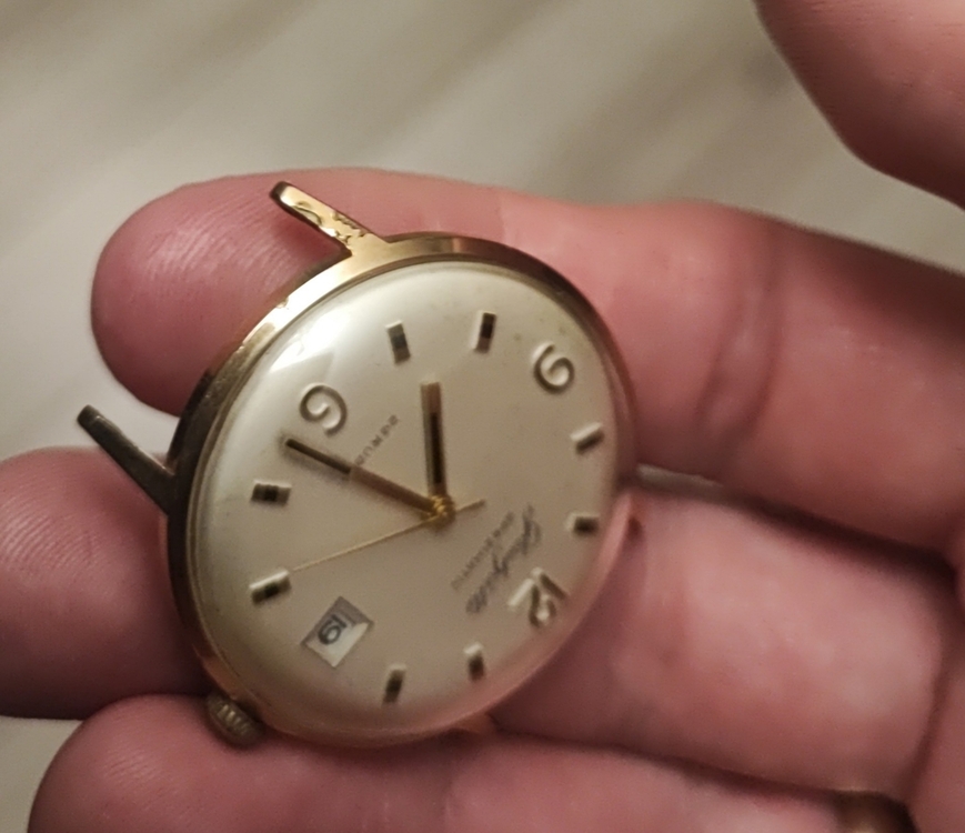

To zapytam może od innej strony - kto robił to dobrze?
W oko wpadł mi, ze względu na piękną tarczę ten (nieaktualne)
Buren
Edytowane przez void
Dużo marek robiło to dobrze. Po prostu przyjrzyj się dobrze zegarkowi. Jak ma ślady używania i nie oblazł do tej pory, to będzie git.
