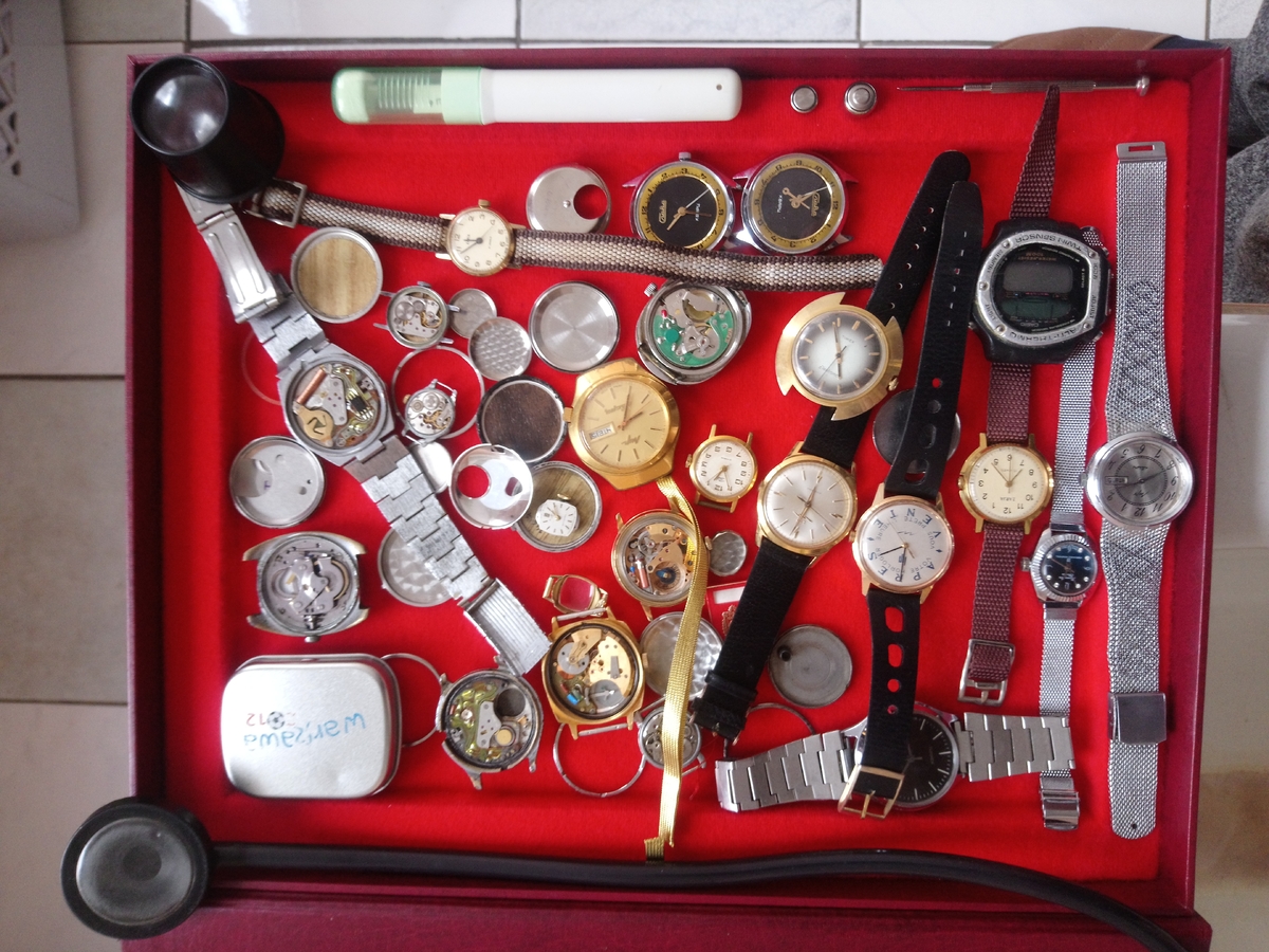

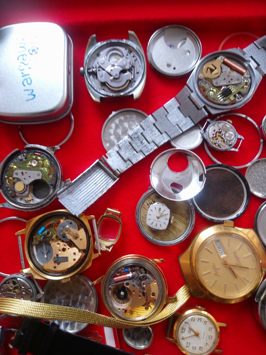

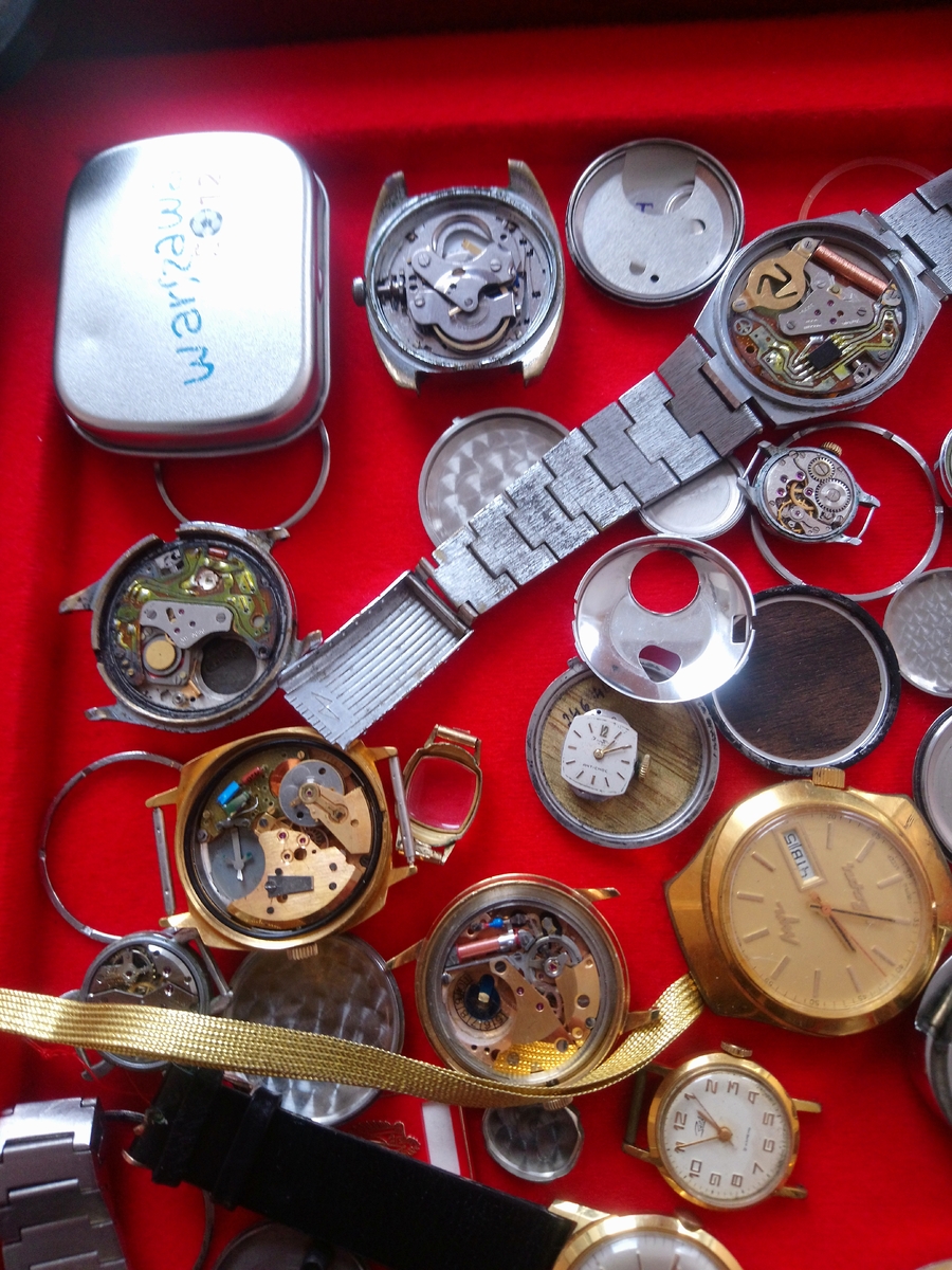

Porobiłem parę zdjęć moich  elektromechanicznych  - LIP, ZENTRA , ŁUCZ , TIMEX , ANKRA 54, oraz kwarcówek - SLAVA , ŁUCZ.       Posiadam rónież 2 duże kartony budzików oraz  wiszących - głónie rosyjskich - elektromechanicznych , nakręcanych.  Wszystko to bym oddał za ten jeden - SLAVA  KWARC 21albo 23 jevels, jak to mówią zobaczyć i umrzeć !              Przeszukałem już połowę mojego archiwum z przed 40 lat i nie znalazłem tego paszportu z tej Sławy.
