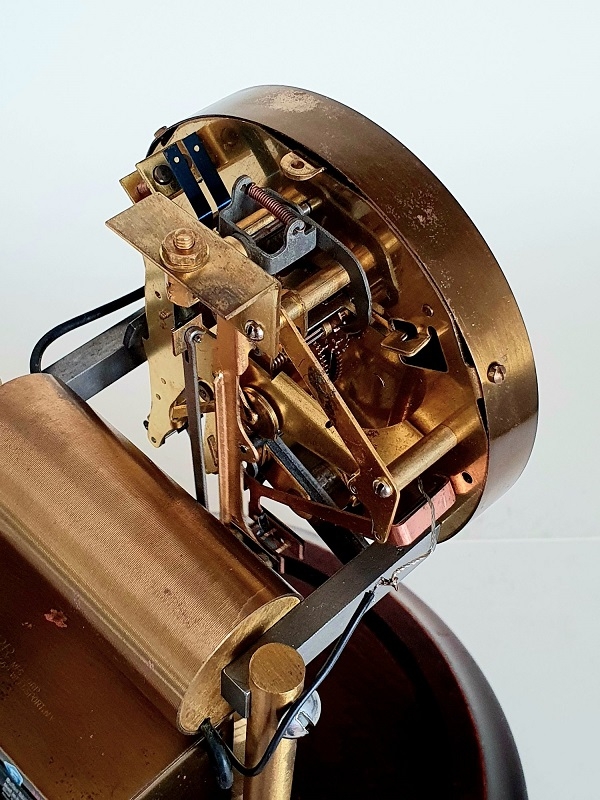

Ostatnia zdobycz - to amerykański zegar Barr, z napędem systemu Hippa, z końcówki lat 30 XX w.
23a39e5f-86ea-420b-8b10-8505b170c8e9.thumb.jpg.96f086cd6ad918b1b5a5686367b3bc82.jpg  23a5f134-7fc6-4681-ba37-ba9783c3488e.thumb.jpg.654a42e6633767300d3d9473f704a9ca.jpg
Historycznie - był to patent A. Poole'a z 1924 r. i produkowany przez pewien czas (do 1934 r.) pod tą marką. Firma Barr przejęła produkcję ok. 1932 r. i kontynuowała ją do zamknięcia w 1937 r.
Bardzo to ciekawy i efektowny mechanizm, wahadło waha się swobodnie napędzając przekładnię chodu i jak jego amplituda spadnie otrzymuje impuls od dźwigni grawitacyjnej zwierającej przy tym styczki i podnoszonej elektromagnetycznie do góry. Impuls następuje co ok. 30 sekund i trwa bardzo krótko, co pewnie wpływa na niskie zużycie energii - istotne dawniej, kiedy źródła zasilania nie były tak wydajne. Zasilanie 4,5 V od trzech ogniw (typu R14), ładnie z tyłu zapuszkowanych.
af5be192-93ae-4a98-88a4-f9eefbcdb74e.thumb.jpg.fa358aeabcf7a7c0f92a61ce0c1529c0.jpg  268034a8-2d99-4ff2-900f-f959bc7c8dad.thumb.jpg.39eadb9b87575dc99c677dca0038980a.jpg
Działa, nawet dość stabilnie, chociaż jest dość wrażliwy na poziomowanie - pewnie to przez czujnik amplitudy wahadła. Na razie patrzę na niego jak szpak w dziuplę i rozgryzam działanie tych wszystkich dźwigienek - to lubię 😀.
