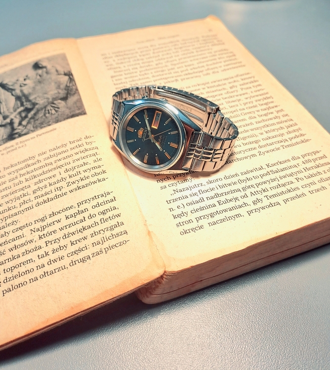

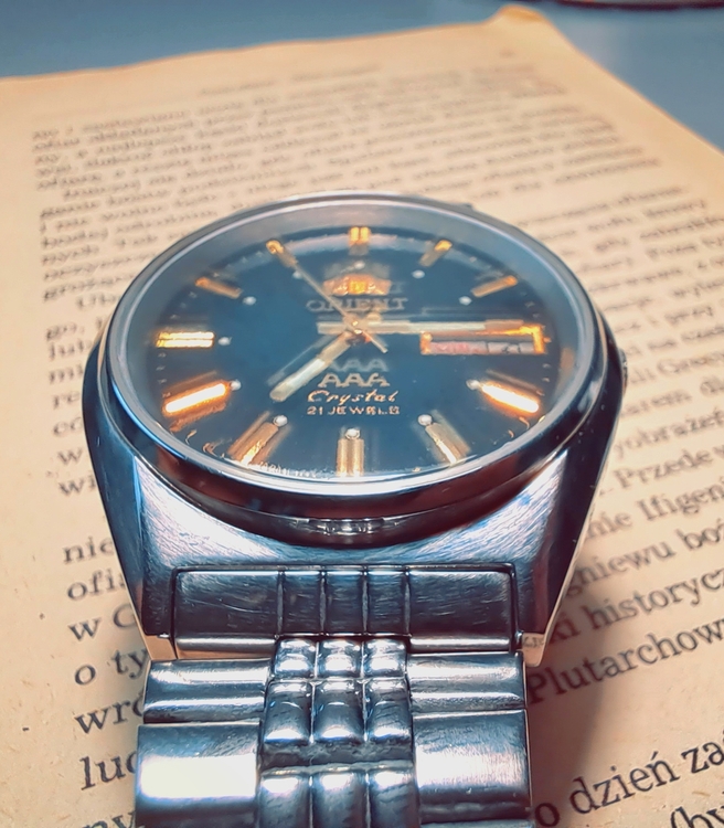

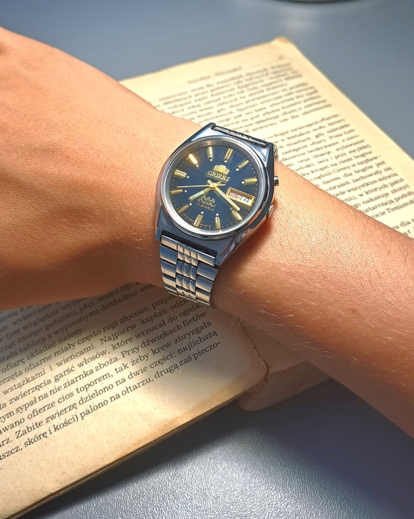

Chciałbym opisać moją przygodę z jednym orientem.
Jakiś czas temu znalazłem po dziadku zegarek. Był sprawny i zadbany oprócz bardzo porysowanego szkła i niewielkich rys na kopercie. Postanowiłem go odnowić aby mieć fajną pamiątke po dziadku.
Orient przed polerką.
Po doszkoleniu się na forum i zakupienia potrzebnych materiałów zabrałem się do pracy. Zaczełem papierem ściernym o gradacji 400 bo rysy były na tyle glebokie a szklo twarde ze wyższą gradacja robiłbym to 3 dni. Ścierałem okrągłymi ruchami na mokro aż wszystkie rysy znikły a powierzchnia zrobiła się matowa. Zajęło mi to 2 godziny. Następnie przeszedłem do papieru o gradacji 2000 i 2500 żeby wyrównać powierzchnię i przygotować do polerowania. Gdy powierzchnia zrobiła się gładka przygotowałem krążek filcowy i pastę automax (próbowałem też innymi m.in. Tempo ale ta dziala najlepiej). Polerowałem 3 godziny też okrągłymi ruchami dokładając pastę co 10 minut. Szkiełko jest jak nowe. Po tym przeszedłem do polerowania koperty i bransolety do tego użyłem tej samej pasty i ścierki z mikrofibry. Po chwili polerowania już można było się przejrzeć. Zegarek wygląda świetnie 😀
20230604_190838.thumb.jpg.8152cf7203733eab94150075ba067912.jpg20230604_191409.thumb.jpg.dc4541e8db148d0868c2c36e9c892807.jpg20230604_191755.thumb.jpg.a9b57f23598136aa569cc629691de377.jpg
Orient po skończonej pracy😁
