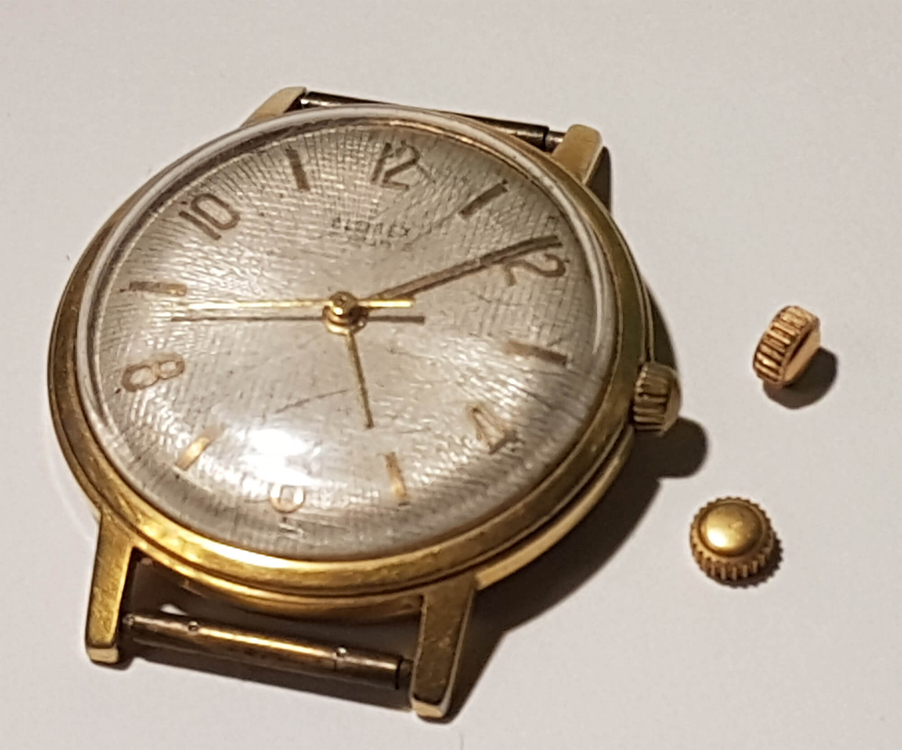

Myślę, że u każdego z kolekcjonerów pojawiają się pytania o oryginalność konkretnych elementów dzisiejszych zegarków z Błonia.
Ja mam już jedno:
Koronka do zegarków Błonie w radzieckich kopertach IV i V.
Jaka powinna być koronka w dla tych polskich zegarków w radzieckich kopertach?
Ja ze swojej pracy pamiętam że to była taka, jak na przedstawionym zdjęciu (dwie leżące obok koperty), ale jestem ciekaw Waszej opinii?
Czy ktoś ma taki zegarek NOS?
- poproszę o zdjęcia 🙂
Ja mam już jedno:
To moja sztuka… legitna.
dziękuję!
Czy mogę prosić Ciebie także o zdjęcie tego zegarka "na wprost"?

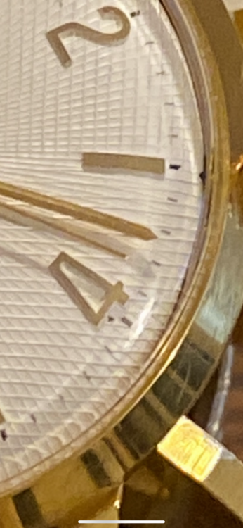

Cześć,
Interesuje mnie długość wskazówki sekundowej, bo na wielu egzemplarzach jest ona "dość krótka".
Niektóre są po prostu przycięte i to widać, ale sekundnik jest chyba jednak krótszy od wskazówki minutowej.

Hej.
Wydaje mi się że sekundowa jest ciutek krótsza, sprawdzę jutro jak usiądę przy zegarkach, podeślę też fotkę.
Władek… okiełznałem to, mam nadzieję że to ci pomoże, dzisiaj dostałem następnego Błonie (ostatnia fora) sekunda jest też tak samo krótsza.
Pozdrawiam.
W dniu 16.09.2023 o 19:29, Londek napisał(-a):
Pozdrawiam.
Dziękuję bardzo,
Taki miałem doświadczenie i przekonanie, ale... wątpliwości też miałem. Dziękuję za wsparcie.
pozdrawiam,
