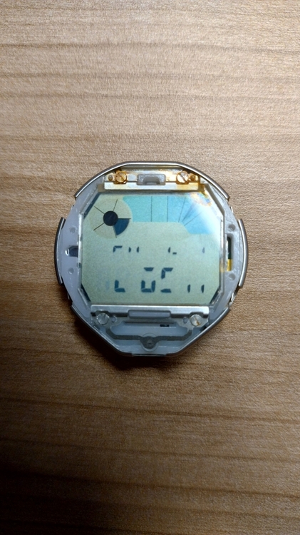

Jestem posiadaczem zegarka Casio G-Shock DW-6900(S?), niemal tak starego jak ja sam. Zegarek przez wszystkie lata służył bez zarzutu, no ale chyba w końcu go załatwiłem
Prawdopodobnie zawaliłem kwestię uszczelki (krzywo przyłożyłem?) wymieniając baterię i podczas pływania do zegarka dostało się trochę wody. Moja własna głupota, nie mam do nikogo o to pretensji. Zegarek rozebrałem i osuszyłem, no ale problem pozostał.

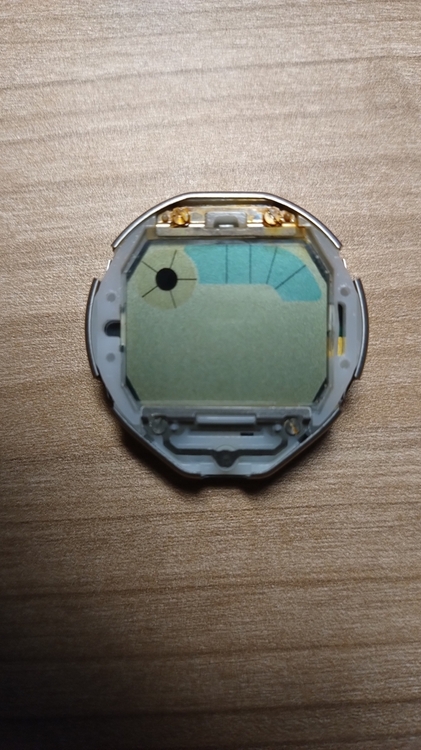

Po zamontowaniu baterii i zwarciu AC zegarek się uruchamia i wydaje się "działać", natomiast wygląda na to, że ekran zakończył swój żywot (zapalają się tylko niektóre segmenty - patrz zdjęcia).

To co pokazujesz nie jest modulem od 6900. Daj zdjecie dekla zegarka
Był taki moduł 1557 montowany w 6900S z lat 90', czyli vintage:
https://www.swiatzegarkow24.pl/3950-dw-6900s-8v-rok-1996
Może poszedł wyświetlacz, a może moduł Ci się rozwarstwił przy wymianie baterii i "gumki" przewodzące wyświetlacza nie przewodzą bo nie stykają.
Od góry wdała się jakaś korozja, patyna - zegarek pewnie jest nieszczelny z racji wieku, górne śrubki powinny być srebrne jak dolne, i ten nalot widać, że rozprzestrzenia się już na prawy górny narożnik wyświetlacza.
Masz trzy wyjścia:
 -rozłożyć moduł i złożyć go ponownie, użyć płynu "kontakt"
- wysłać do zegarmistrza z linka,
- szukać sprawny zegarek z tym modułem na dawcę modułu, bo moduł na 99% nie jest już produkowany.
