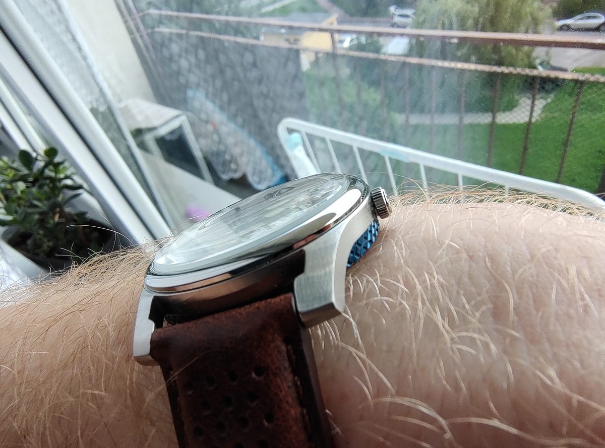

Kupiłem swojego czasu majtka Westwood z kwarcem Ronda. Ogólnie podoba mi się design ale...
Chce sobie zrobić zegarek samemu na podzespołach ogólnodostępnych (koperta, tarcza, wskazówki, mechanizm itp.)
I teraz, bardzo podoba mi się koperta mojego majtka i chciałabym ją wykorzystać. Na Ali/eBay widzę dedykowane koperty pod konkretne mechanizmy czyli są mocowania, kształtki itp.
Czy jak wywale bebechy to dobiorę jakiś niedrogi mechanizm do tego? Jakiś ST17 czy choćby NH35/ETA?
Edytowane przez Petru23
Jeżeli chcesz wymienić wszystko, poza kopertą to pewna szansa na powodzenie jest. Pod warunkiem, że mechanizm zmieści się do koperty na wysokość. Kwarcowe mechanizmy są zazwyczaj cieńsze od mechanicznych. A domyślam się, że cieniutka ETA 2892 Cię nie interesuje. Zresztą wałek koronki i tak będzie determinował położenie i wysokość montażu mechanizmu, więc nawet cienki mechanizm może nie pasować. Nawet jeżeli się uda, to na końcu i tak będzie to prowizorka. Ja bym raczej sugerował kupienie koperty dedykowanej do wybranego mechanizmu.
