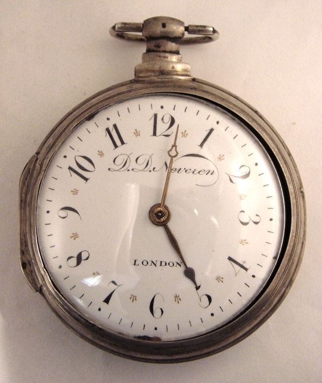

W XIX wieku było tego bardzo dużo, poczynajac od "zwykłych" zegarków cylindrowych i kotwicowych sygnowanych nazwiskiem Roskella czy Tobiasa, po duże, stylizowane na angielskie, szpindlaki, znane głównie pod marką D.D.Neveren... choć bywały i Nortony i inne...
Mechanizmy te miały dość charakterystyczny wygląd...
Jednak w sumie zdecydowanie niepodoby do produktów rodem ze Zjednoczonego Królestwa...
W środku były to zdecydowanie"kontynentalne" XIX-wieczne szpindlaki...
...nie do pomylenia z produktami brytyjskimi.

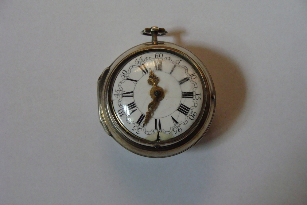

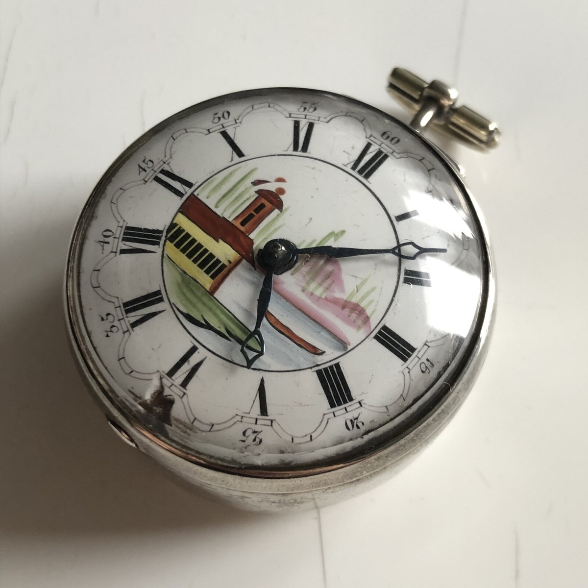

Jest to Tarts, pochodzący z końca XVIII stulecia.
Zegarek nie posiada zewnętrznej koperty, poza tym jest kompletny i w dobrym stanie.
Wskazówki raczej nieoryginalne, podobnie jak malowidło na tarczy.

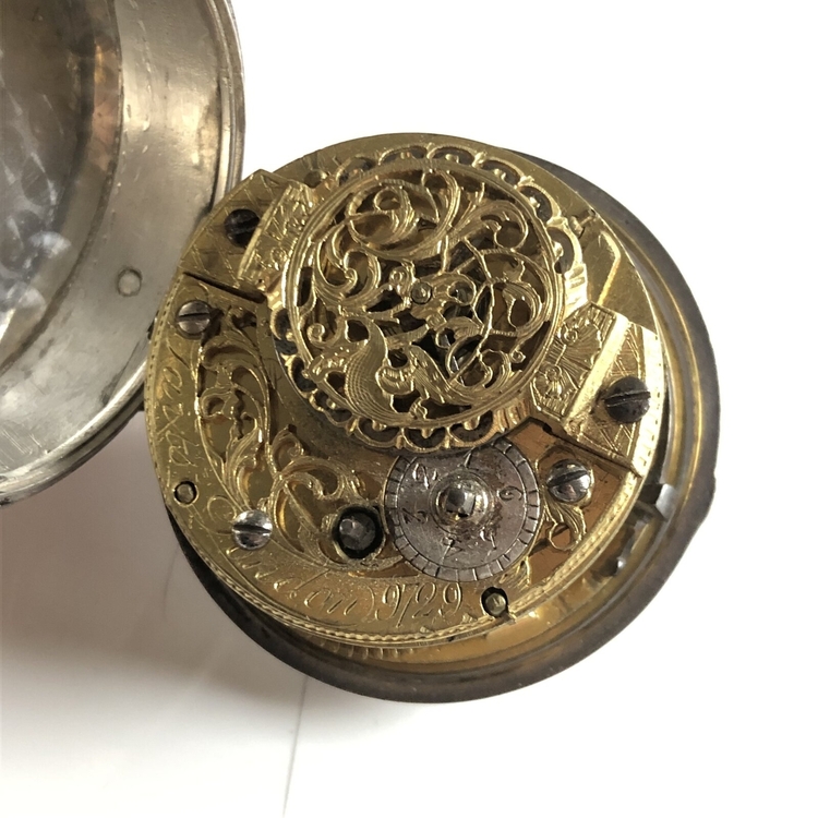

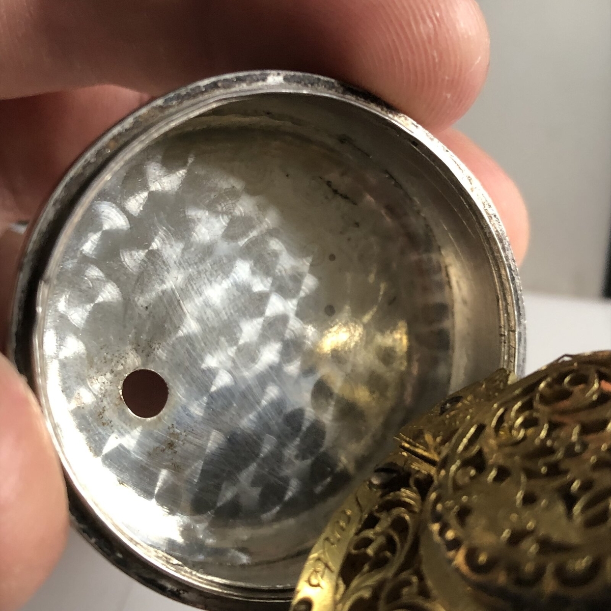

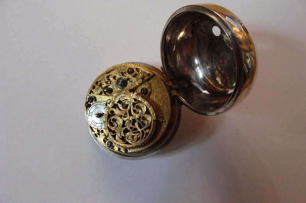

Po otwarciu widzimy wykończoną szlifem wewnętrzną powierzchnię koperty...

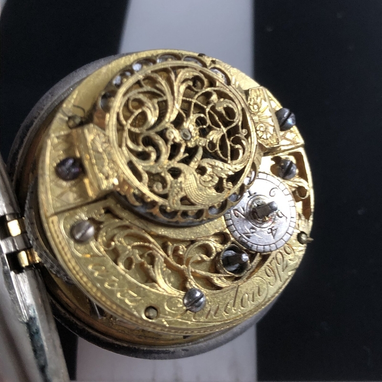

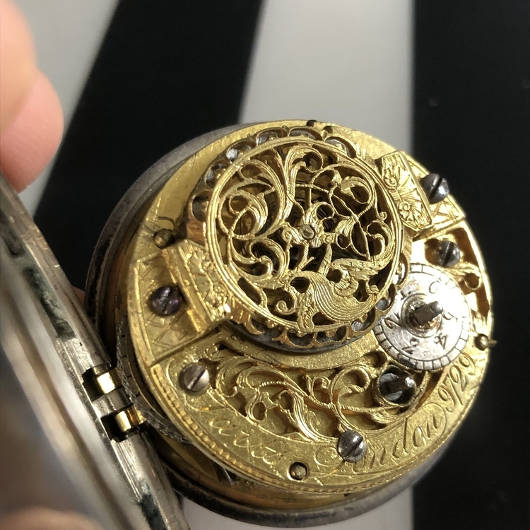

...i bardzo stary mechanizm.
Specjalnie przywołałem tego a nie inego Neverena, bo tutaj podobieństwo ogólnej koncepcji wzorniczej płyt jest już wyraźne...
Mostek balansu i rzeźbiona płyta regulatora chodu, dokłądnie jak w XIX wiecznych podróbkach...
Co do pozostałych detali - zdecydowanie Anglia...

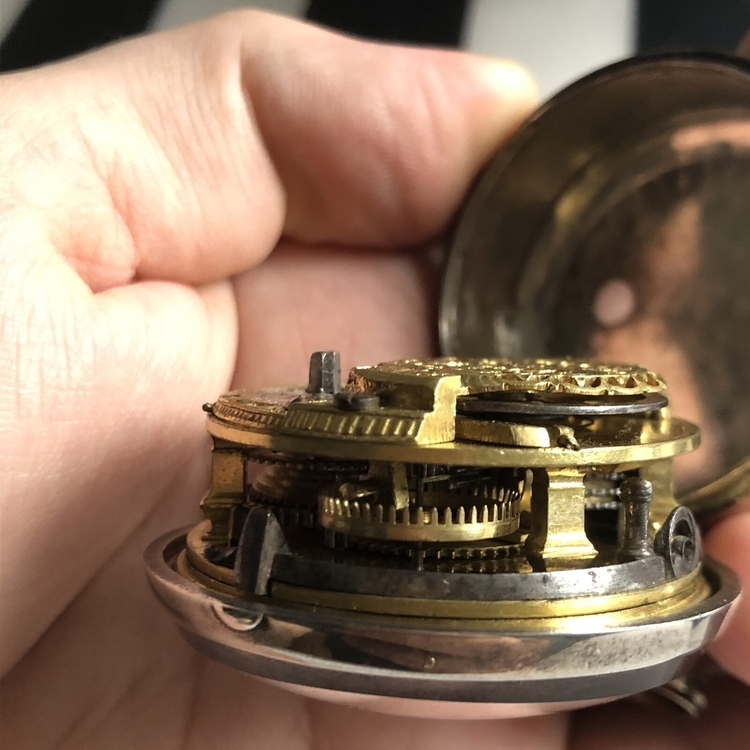

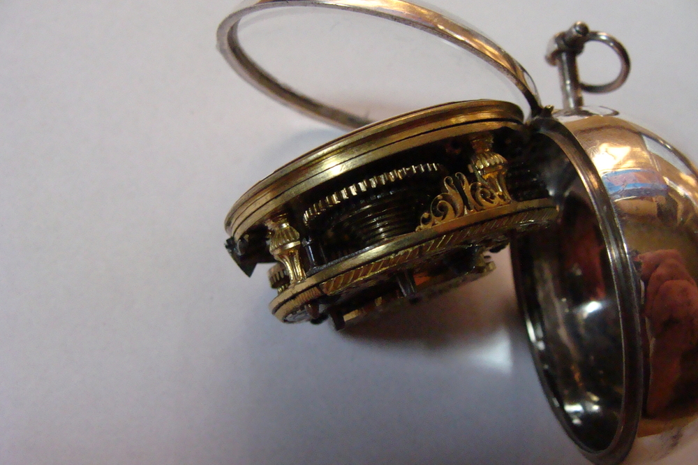

Wysoki mechanizm z kwadratowymi kolumnami łączącymi płyty, wysoki ślimak, kunsztownie wykończone stalowe sprężyny...
...do tego szeroki, stalowy balans i osobna płyta, do której mocowana jest tarcza...
... to zdecydowanie cechy spotykane w angielskich zegarkach.

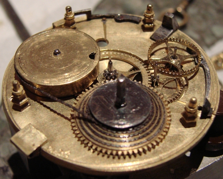

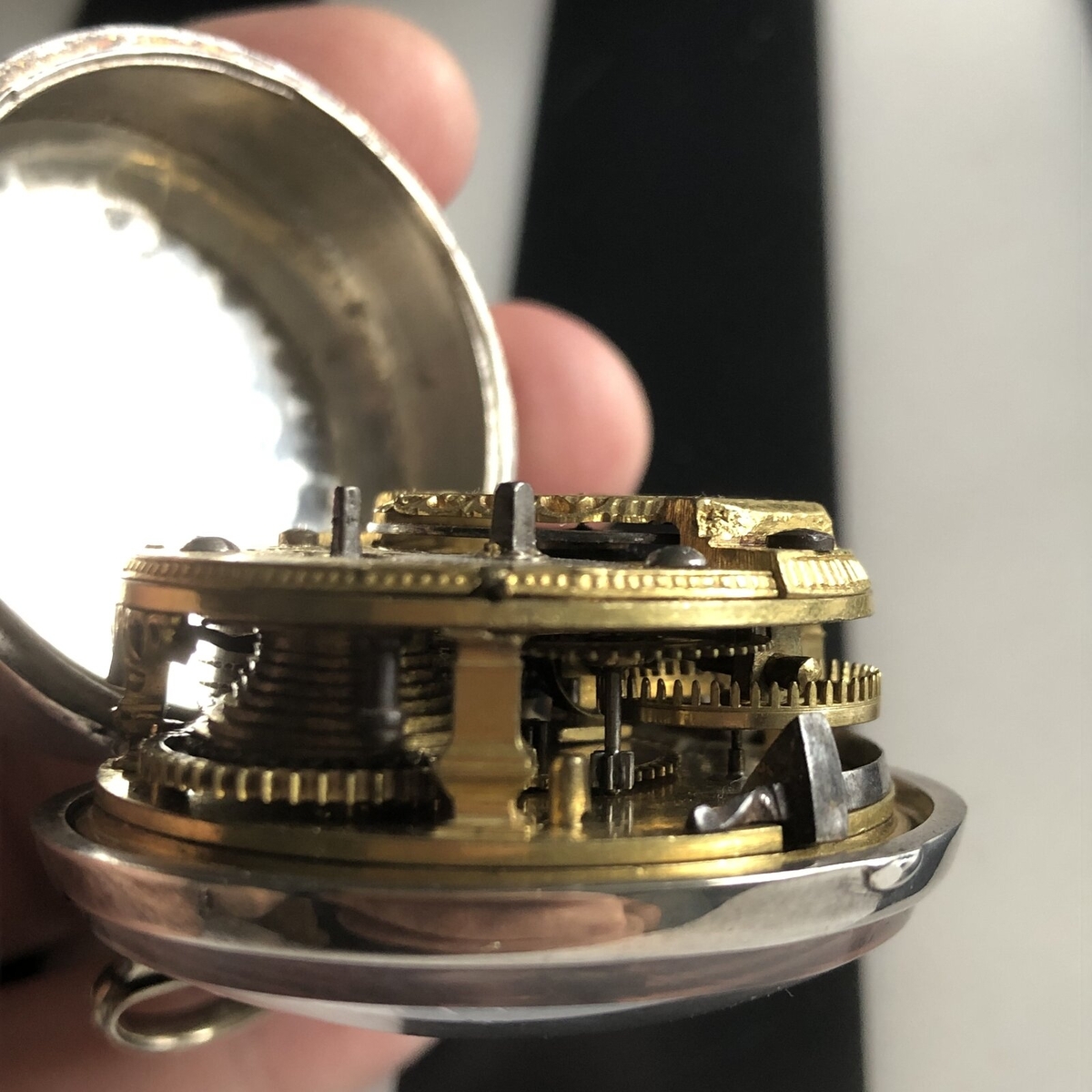

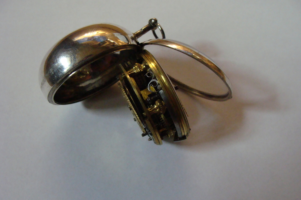

Warto też zwrócić uwagę na ślimak pod bębnem sprężyny:
...zastąpiony na przełomie XVIII i XIX stulecia przez koło zapadkowe - najczęściej pod tarczą.
Cecha charakterystyczna za zegarków sprzed 1800. roku, zdradzająca sędziwy wiek czasomierza...
W przeszłości zegarek przechodził liczne naprawy, w tym wymianę łożysk kół z wlutowanymi w płyty tulejkami pozwalającymi skrócić oś...

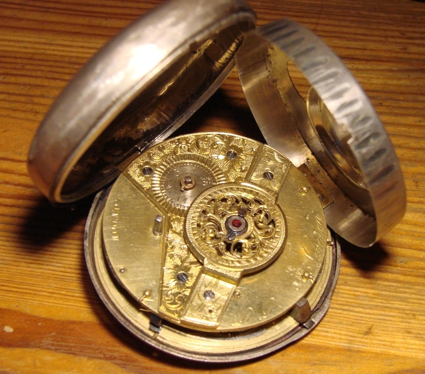

Fajny zegarek. Zastanawia mnie szlif na wewnętrznej części koperty, jeszcze nie widziałem takiego wykończenia w XVIII wiecznym zegarku...

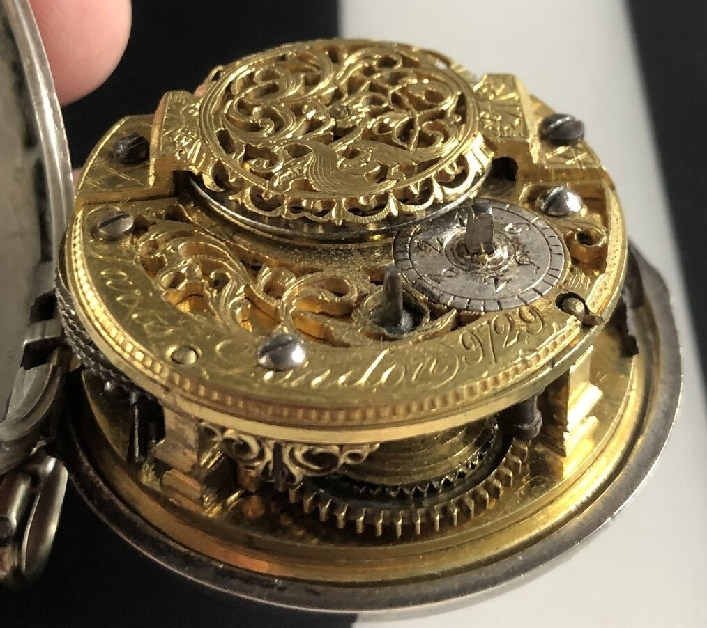

Też mam Tartsa, tyle że jego kok wygląda już bardziej angielsko. Czy to oryginalny londyński produkt, czy tylko podróba lepiej naśladująca angielski styl?
Tak na marginesie to uwielbiam jego filarki i to była główna przyczyna zakupu :)
