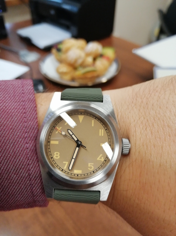

Nie doszukiwalbym się tu żadnych teorii spiskowych, po prostu różne marki produkują różne kształty i rodzaje kopert i trzeba szukać takich, które dobrze się prezentują na nadgarstku, i są wygodne w noszeniu. Ostatnio byłem mocno zaskoczony na plus kształtem takiej koperty, która nosi się bardzo wygodnie, choć tu duża zasługa rozmiaru i wymiaru lug to lug.
