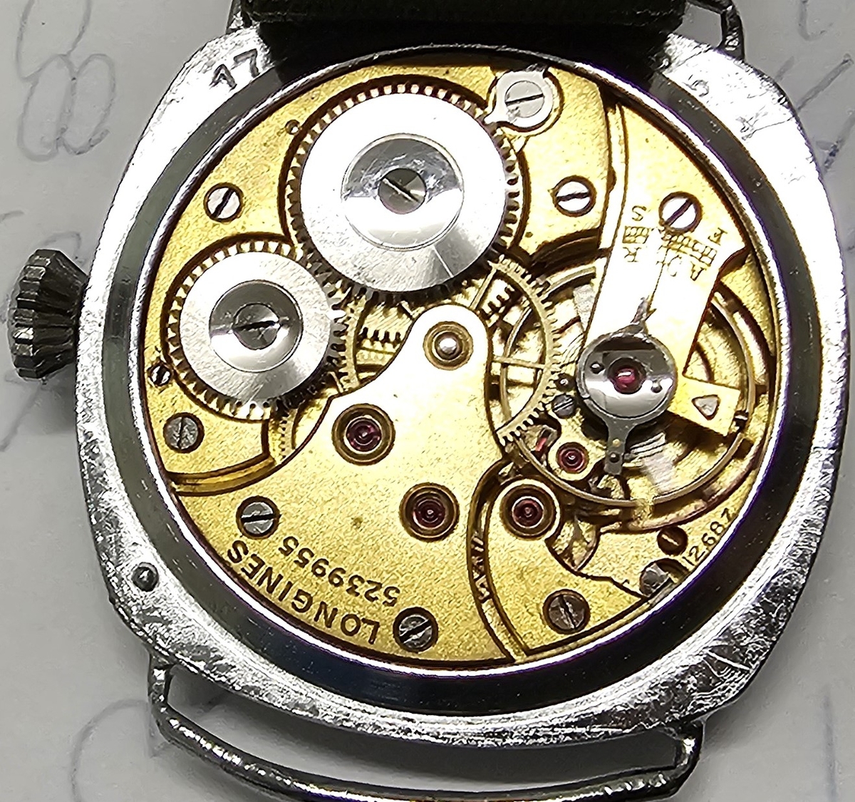

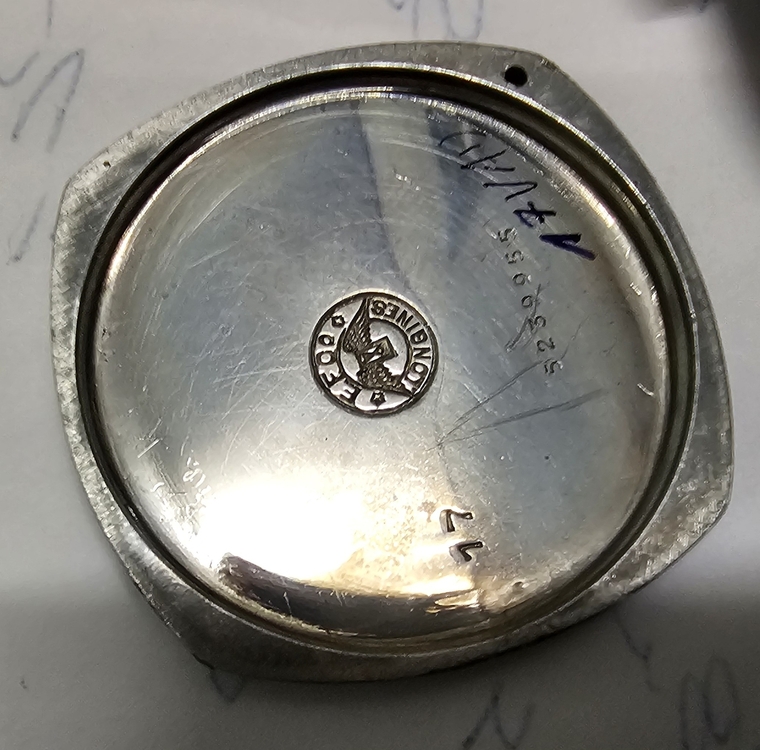

Proszę o opinię odnośnie autentyczności, i ewentualnie wartości rynkowej ( jeżeli jest to możliwe )

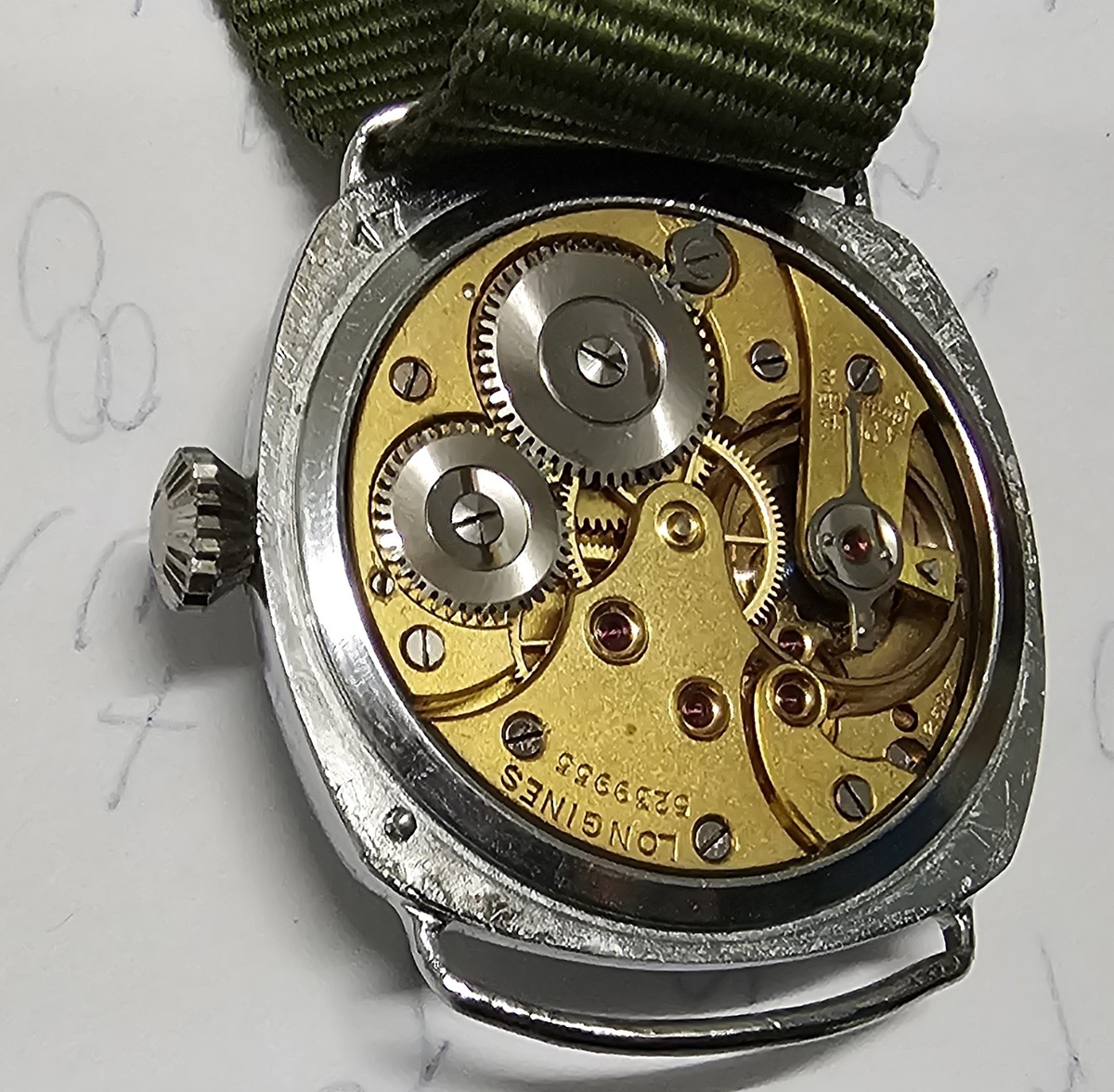

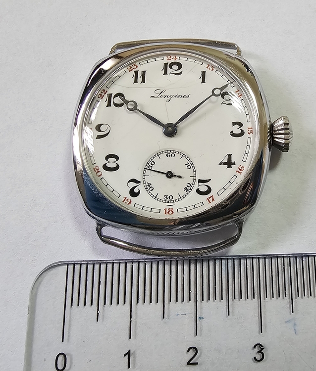

Longines poduszka moim zdaniem z lat 30 XX wieku.

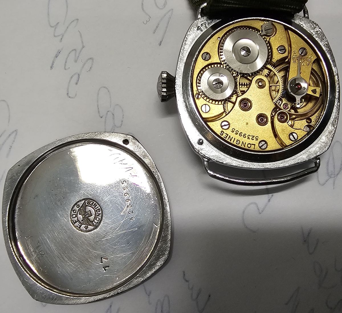

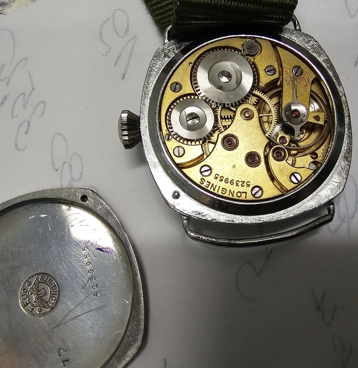

Numer mechanizmu 5239955 koperta oznakowana 17

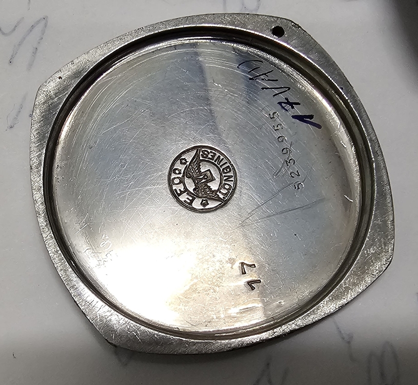

Numer dekla 5239955 i oznakowanie 17 na deklu.
Mechanizm 1268 Z.
Oryginał (koronka nie), wycen nie prowadzimy.

Dziękuję, koronkę wymienili w związku z zużyciem się oryginalnej.
Zastanawiam się, czy sprzedać, czy zostawić. Czy to ciekawa pozycja ?

ori, polecam nosić a nawet wysłać email do archiwum Longinesa, odpiszą np gdzie był oryginalnie sprzedany ;)

Dzięki, bardzo dobry pomysł !  Widzę na zdjęciu braciszka mojego zegarka, koronka tez wygląda na nową.  Oryginalna koronka w moim Longines, była płaska, cieniutka, nie łatwo było ją  złapać.  Już napisałem do Longinesa. Czy Longines pobiera opłaty ( pewnie tak) za info z archiwum lub certyfikaty autentyczności ?

Nie pobiera.

20 godzin temu, Stali napisał(-a):
..... Czy Longines pobiera opłaty ( pewnie tak) za info z archiwum lub certyfikaty autentyczności ?
Za wyciąg z archiwum nie ma żadnych opłat.  Za certyfikat autentyczności już tak
Szukaj na stronie Longines , jest info o kosztach , ale z tego co pamiętam to trochę sobie liczą.
Czytałem że trzeba wysłać do nich zegarek , ich fachowcy go rozbierają i określają czy wszystkie części są w oryginale.
