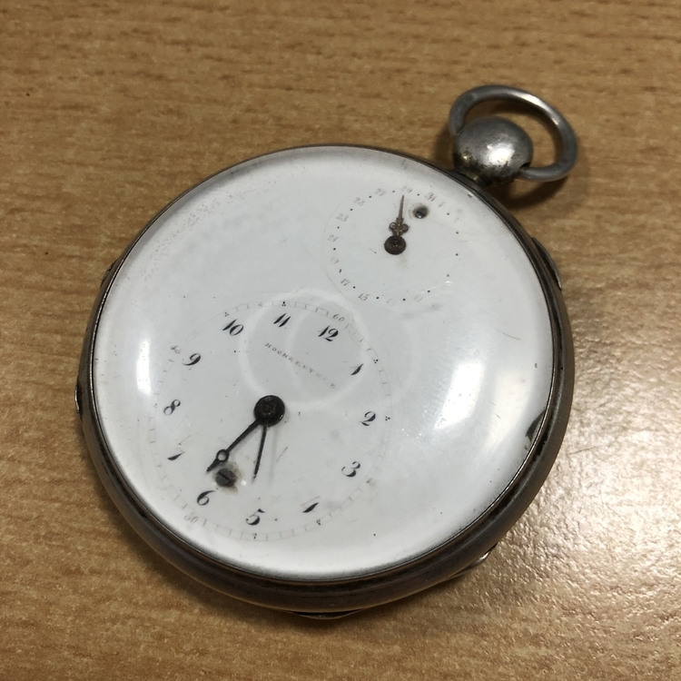

Hochreuther, Hanau - stary cylinder z datą

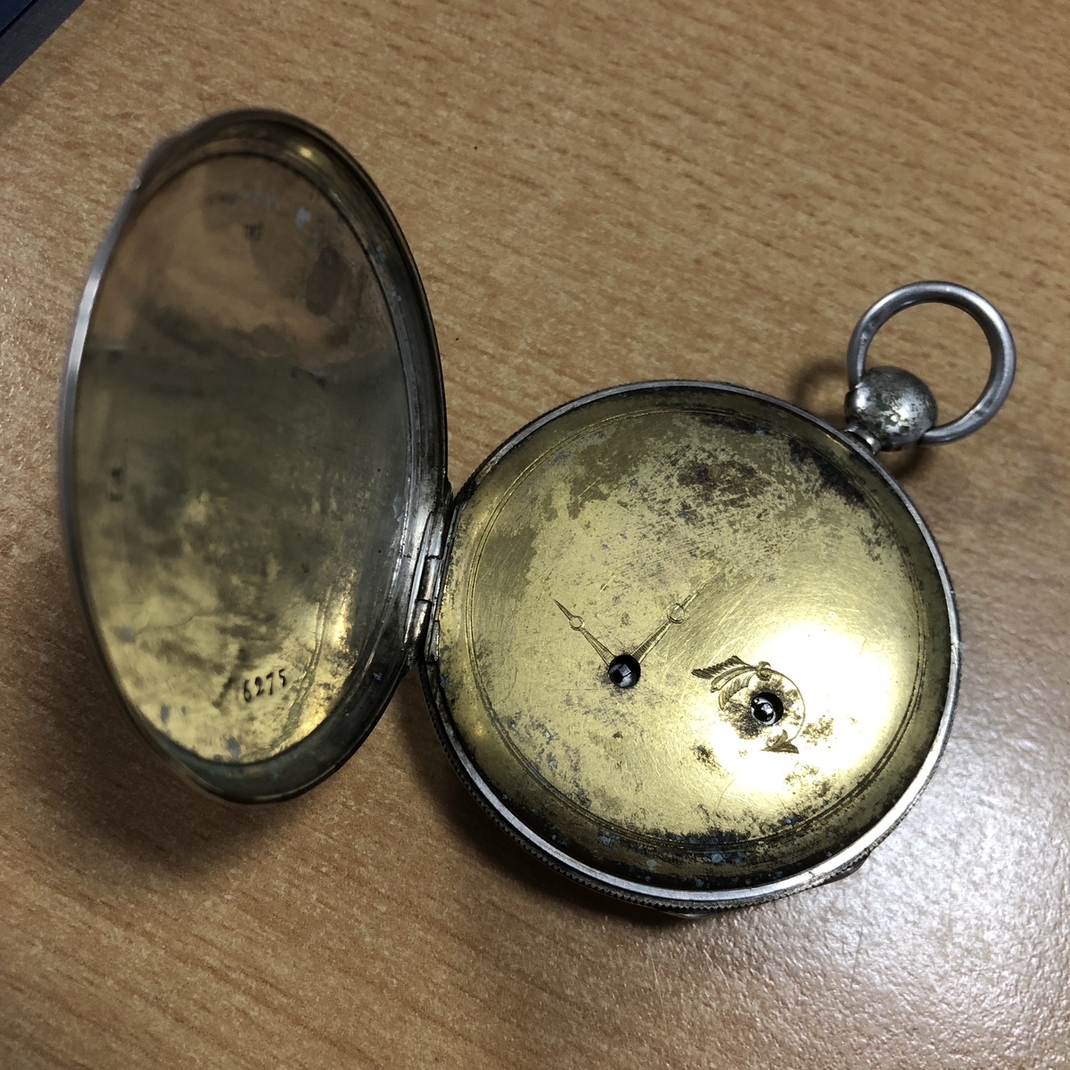

Trafiłem ostatnio na alle… dwa zgniłki.

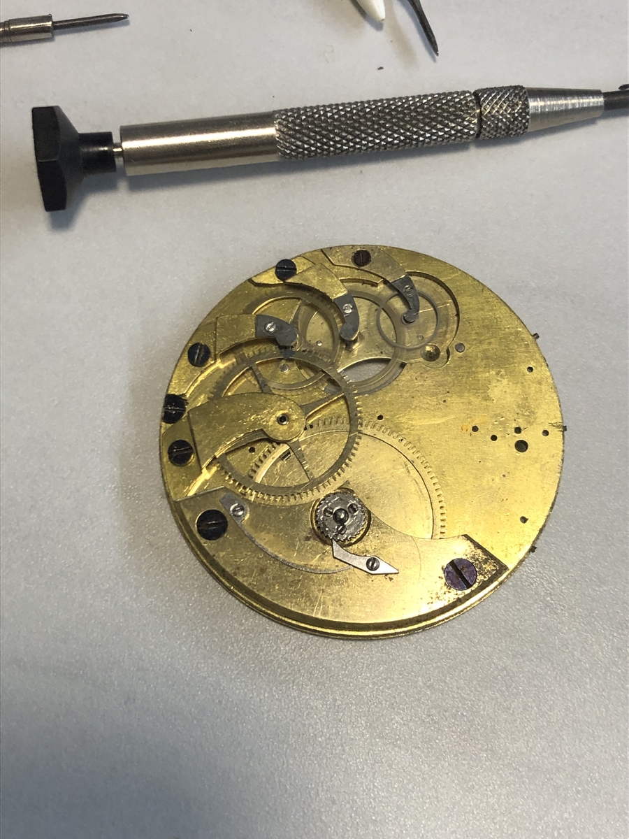

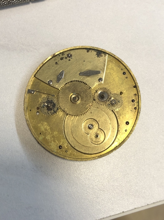

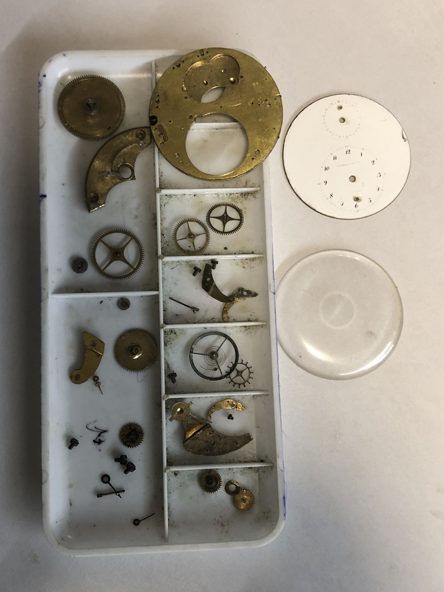

Jeden jest tak zgniły, że chyba nic z niego nie będzie, natomiast drugiego po długiej walce udało mi się rozmontować…
Rdzy umiarkowanie dużo, tak do przeżycia.

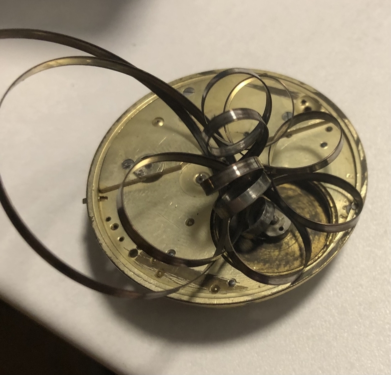

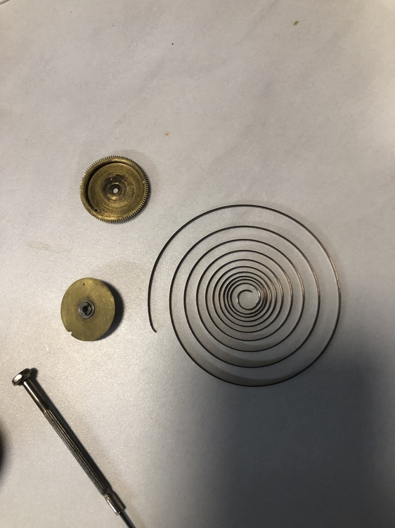

Sprężyna, wałka nie udało mi się rozebrać… tylko wymoczyłem…
Mostek ma zapieczoną śrubkę. Można by ją pewnie wybić, ale po co demolować?
Już i tak musiałem wybić na chama resztki śrub mocujących tarczę. Chciałem je kulturalnie rozwiercic, ale nie wyszło i wybiłem. I tak dobrze, ze rozwiercilem łebki nie uszkadzając tarczy…
Przegniłe, że hej…

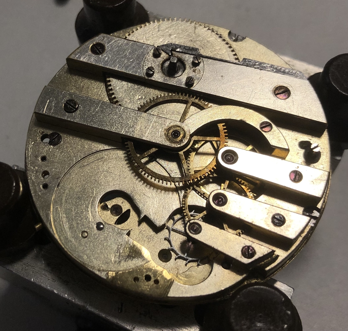

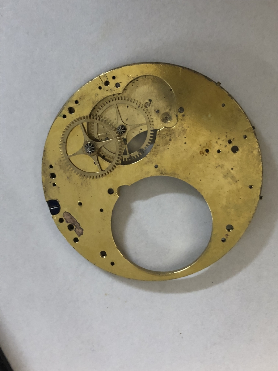

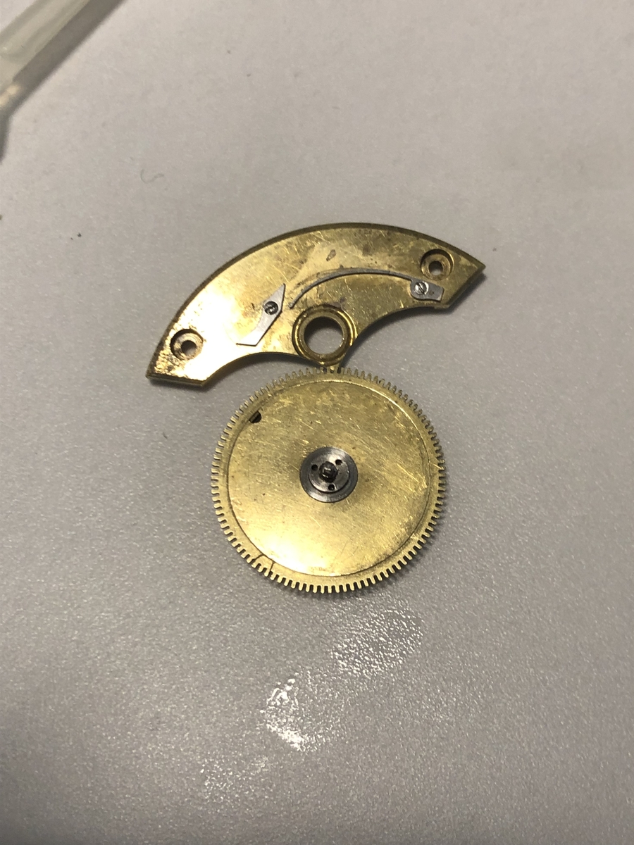

Uwagę zwracają nakrywki łożysk - każde przewidziane dla pary…
Pierwsze koła…
…i mostki. Nakrywki są bardzo ważne - bez nich koła mają ogromny luz…
Koło (zde)centralne…
…i sprężyna.

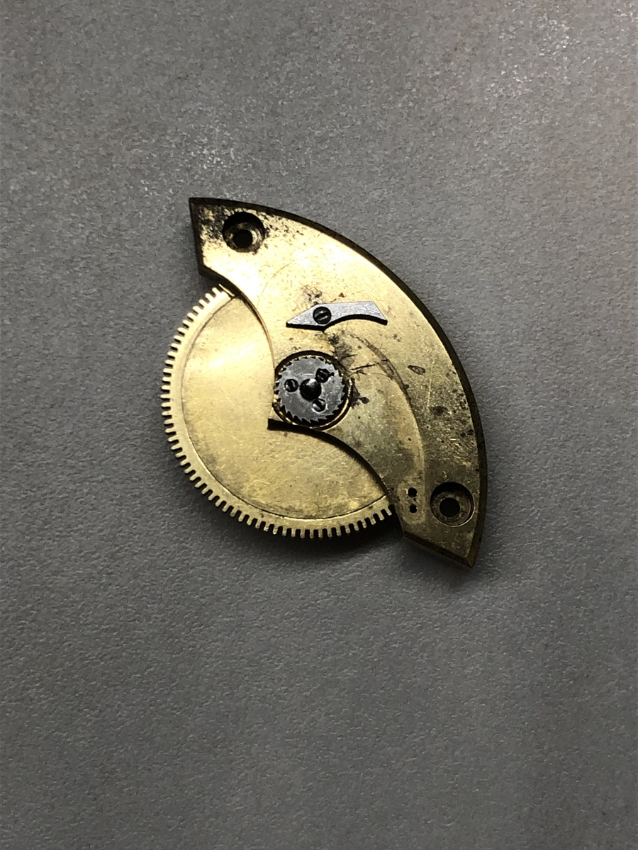

Największe zaskoczenie - wkręty w kole zapadkowym nie były zapieczone, a bałem się, że rdza w tym miejscu może pogrzebać projekt…
Kolo wychwytowe i test przekładni.
Zaliczony, ale na mocne 3 (pracuje nieco nierównomiernie) :)

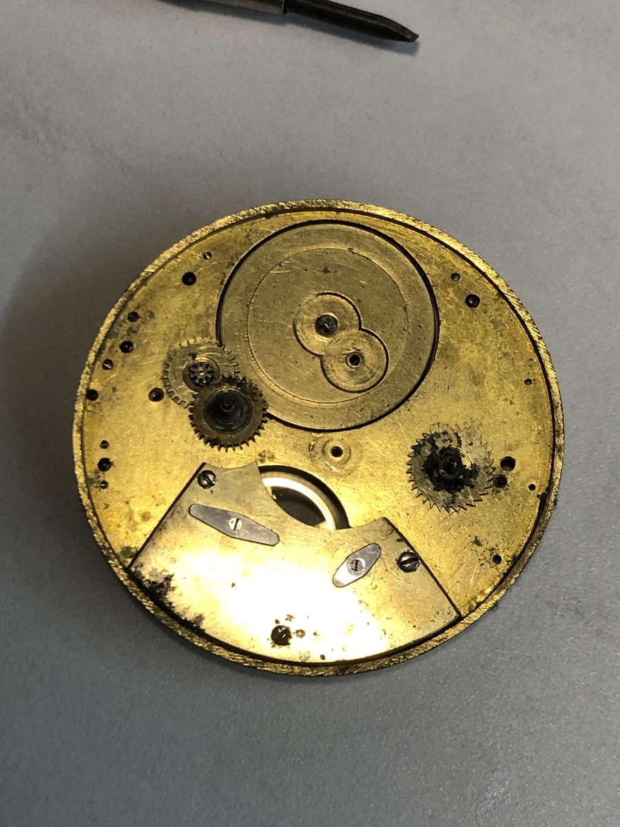

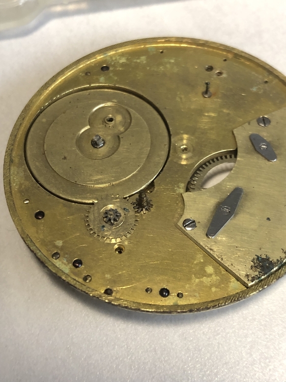

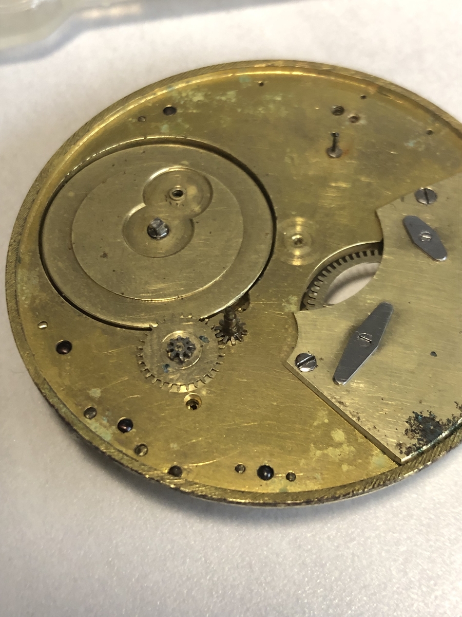

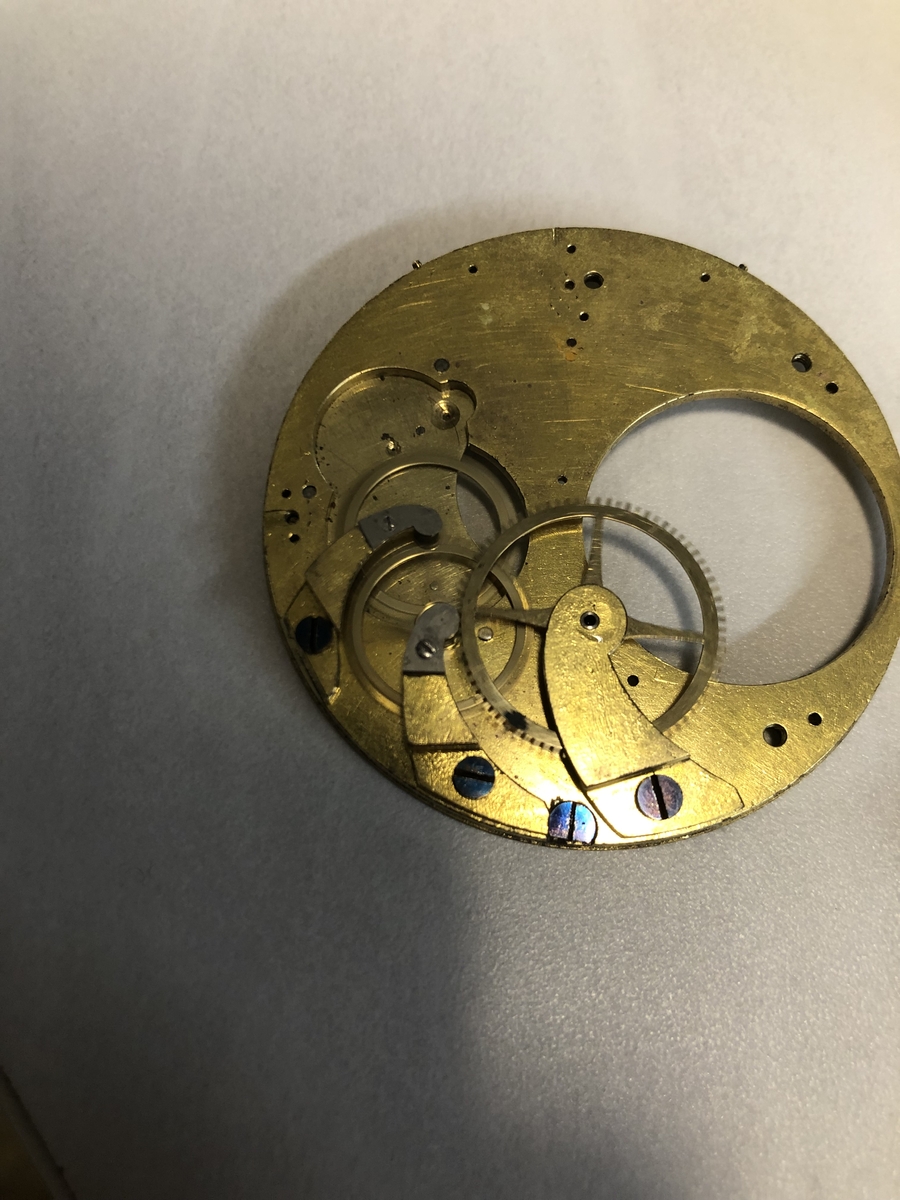

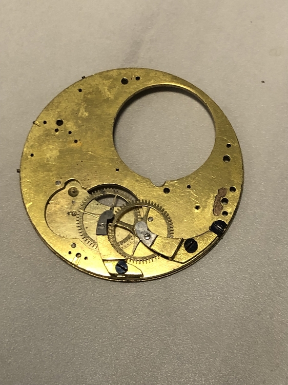

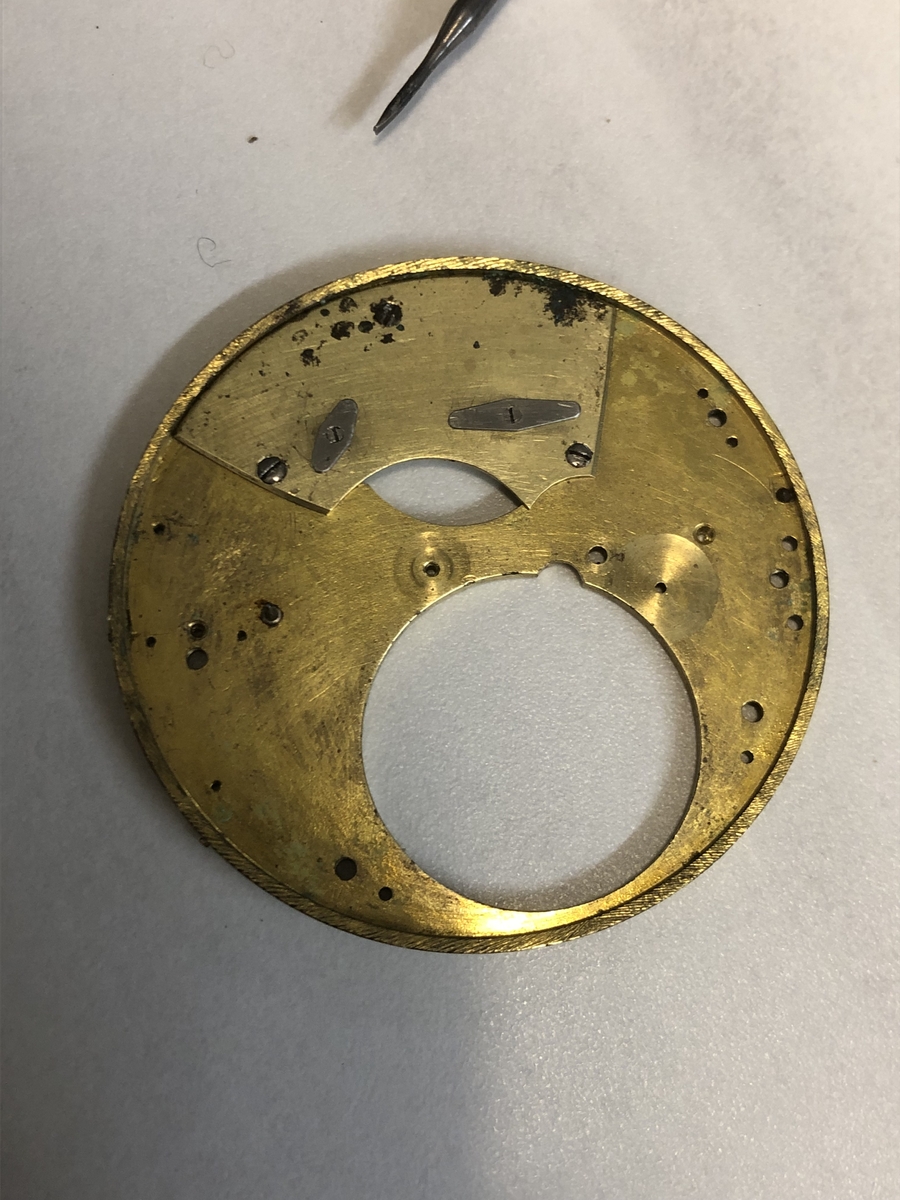

Pod tarczą przekładnia wskazań i koło datownika…
Koło  było makabrycznie zapieczone na stalowej osi i długo mi zeszło zanim udalo
sie je bezpiecznie zdemontować.
Pomogla mi pęseta filatelistyczna - szeroka i bardzo płaska ładnie weszła pod spod i mogłem powoli podważać.
I gotowe. Sprężynka jest za słaba i datownik - niestety - przeskakuje o 2.

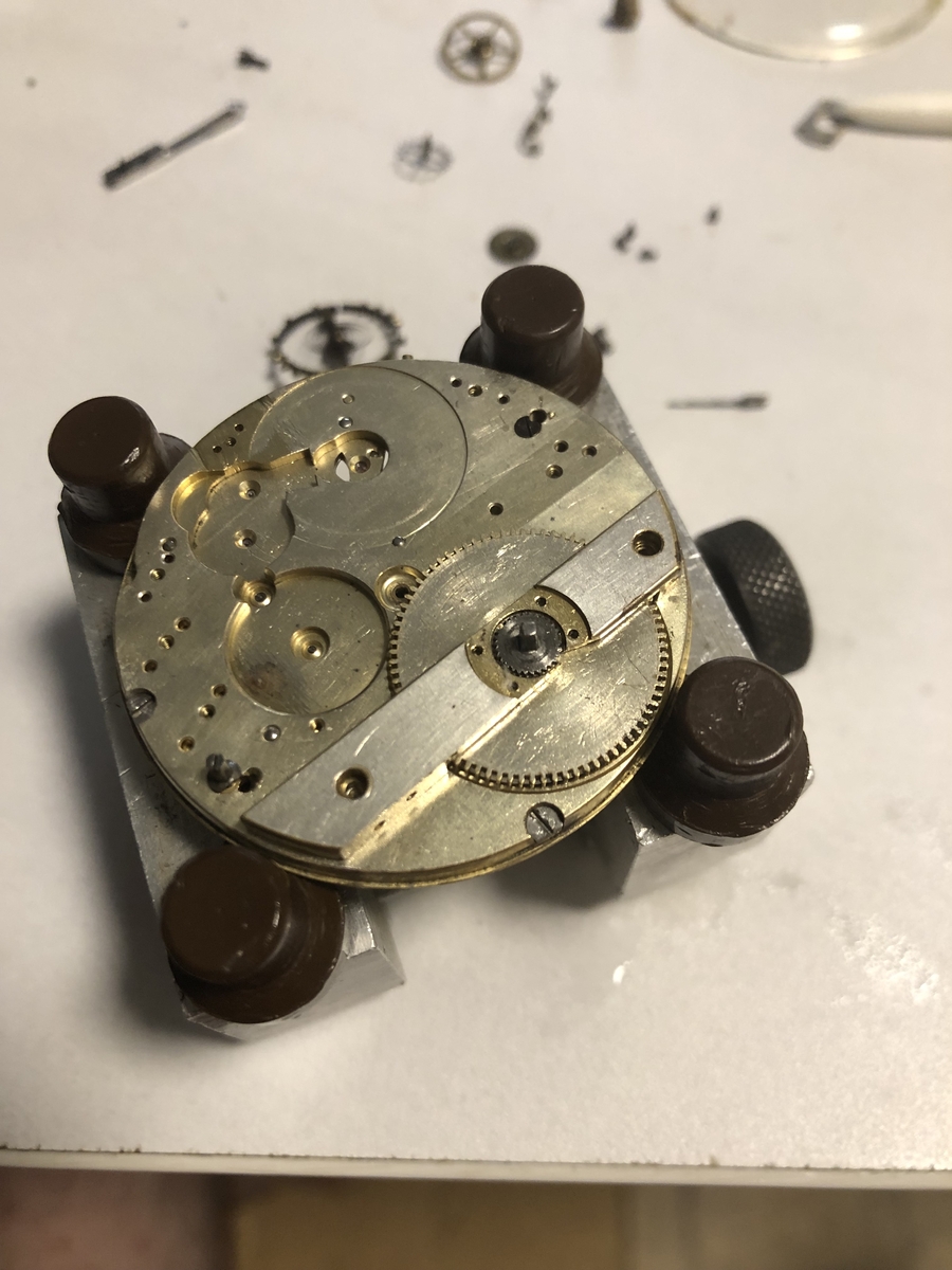

Tjudno…
Balans i mechanizm hula.
Tarcza mocowana jest na śrubki, jedna wyszła mi ładnie, druga była już wcześniej rozwiercana i teraz - po kolejnym przegwintiwaniu - jest za duża…
Ale grunt, że się trzyma.

Tak to wyszło. Nawet chodzi :D
Może nie super, ale to tylko staryzgniłek ;)

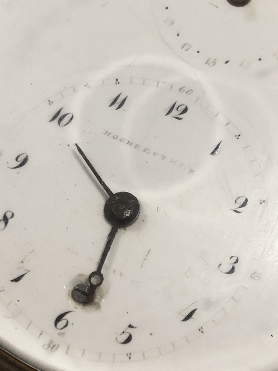

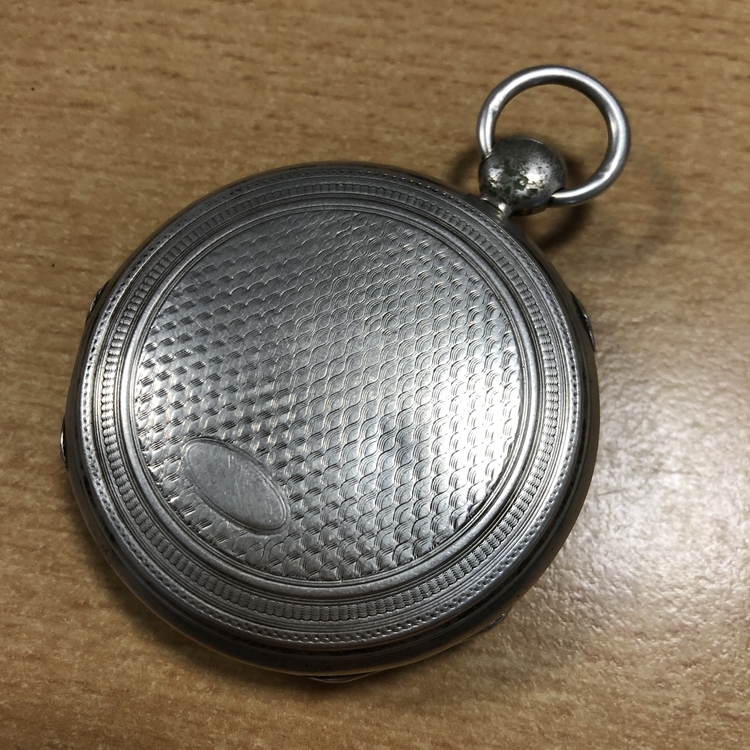

Na tarczy…
Hochreuther z Hanau.
Karl lub jego ojciec Cornelius.
Najpóźniej rok 1865, ale raczej starsza rzecz.
Ogolnie? Szkoda, że zgniłek, ale dobrze, że udało się cokolwiek z niego wykrzesać :)

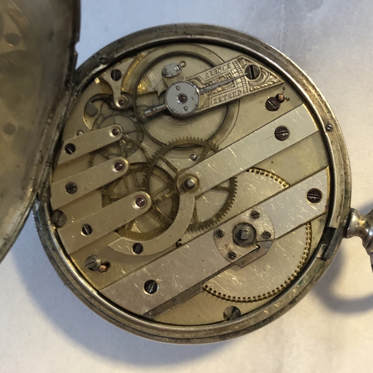

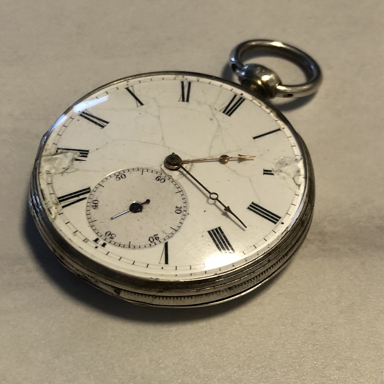

Żeby nie tworzyć kolejnego tematu - inny zegarek „ze śmieciów”…
Patrząc na to nawet teraz zastanawiam się, czy nie powinien w śmieciach jednak zostać 🤦‍♂️
Początki grzebania tez niezłe…

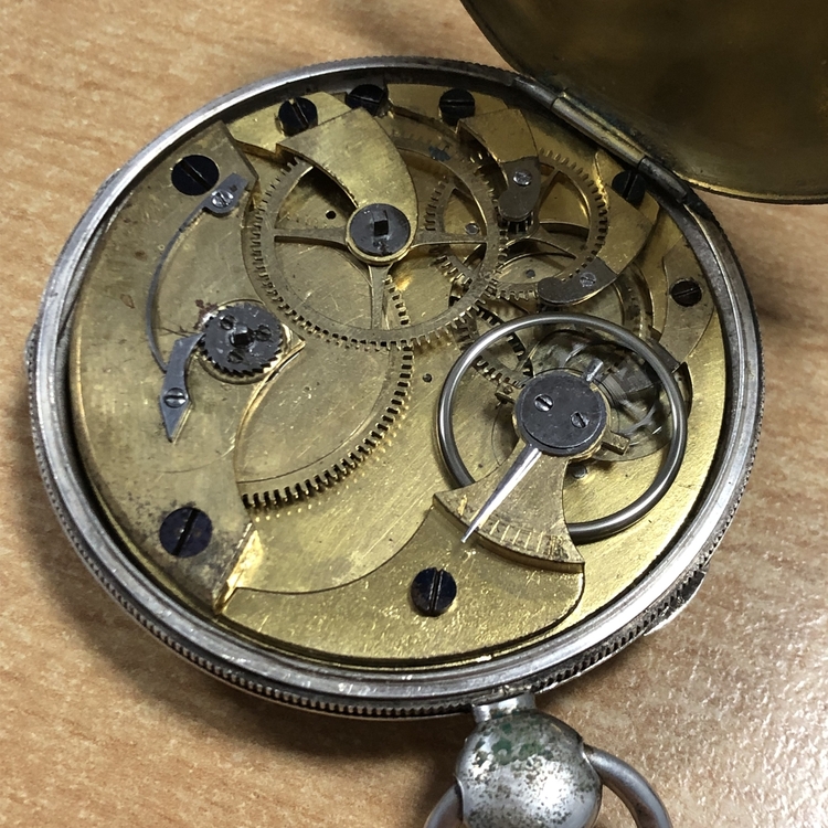

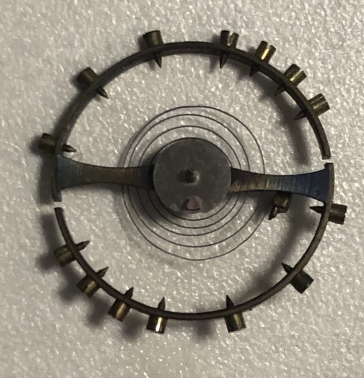

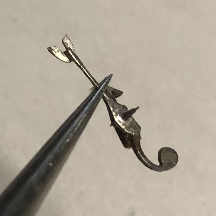

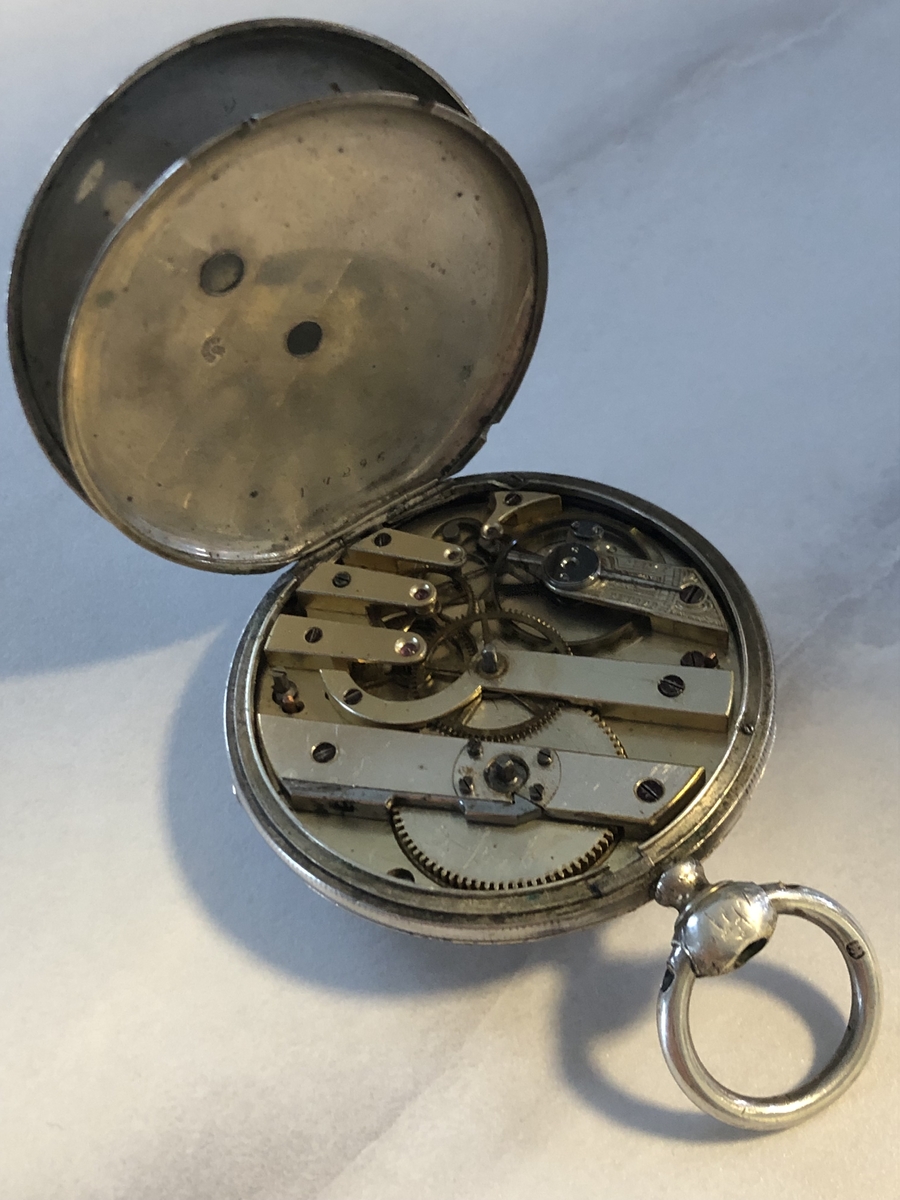

Zegarek ma prawdziwy balans kompensacyjny… nie tak częsty w XIX wiecznej Europie…
Kotwica ma naprawioną oś i wstawioną stalową paletę. Rokowanie… kiepskie…

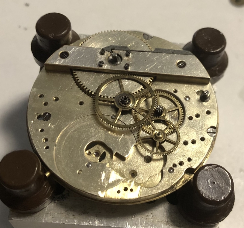

Sam mechanizm - jak mechanizm. Nic takie…
Pod półmostkiem kotwicy płyta zeszlifowana żeby zmniejszyć luz pionowy…

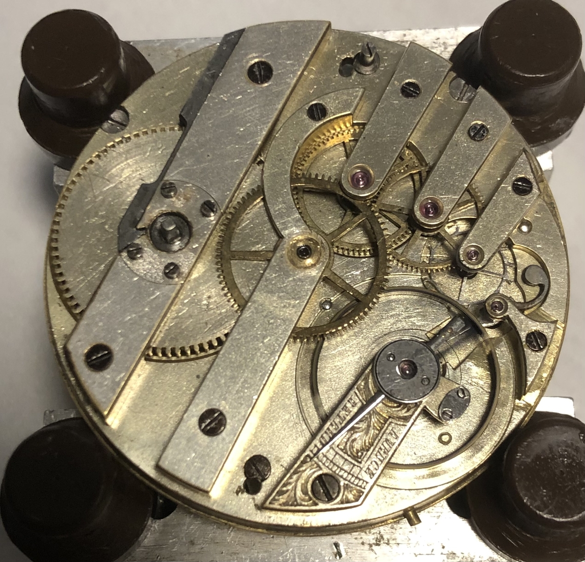

I jeszcze kotwica i balans…
Zwraca uwagę płytka mocująca klocek włosa… widać, że był to kiedyś całkiem dobry zegarek…

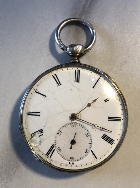

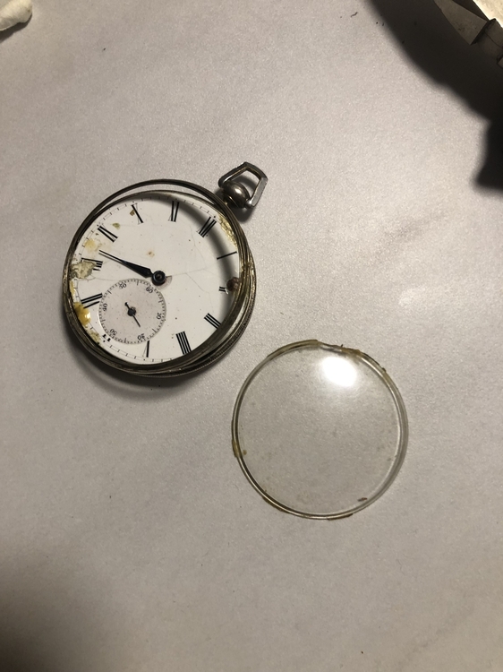

Mechanizm już w kopercie…
Wscieklem się, bo przy doginaniu rozwalonego kominka wziąłem nie to narzędzie (z ząbkami zamiast płaskiego) i zniszczyłem kominek do reszty. Cholera - chwila nieuwagi :(
Wskazowki… co miałem to dałem.
Kupilem ostatnio zestaw szkiełek i jedno w sam raz przypasowało, choć nie wiem, czy nie marnuję dobrego szkła…
Koperta ma wytarte złocone paseczki na brzegach, ale sam dekiel nawet niezły…
Brakuje jeszcze przycisku do otwierania. Jak się zbiorę w sobie to dorobię z jakiego kawałka mosiądzu…

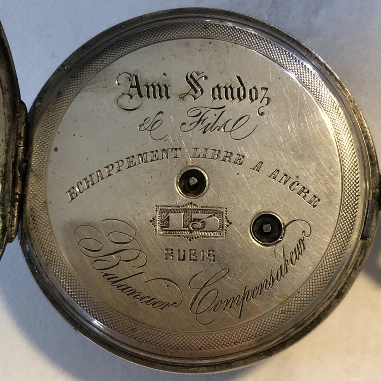

I na koniec…
…zacna marka. Sandoz… dobra rzecz. Tzn kiedyś, bo już nie…
Szkoda, że ktoś to tak zniszczył. Niby nic takiego, ale ładny, sygnowany i kotwicowy, do tego z balansem kompensacyjnym. Troszkę odstaje in plus od masy zegarków z tej epoki…
Chodzi. Kiepsko, ale chodzi.
