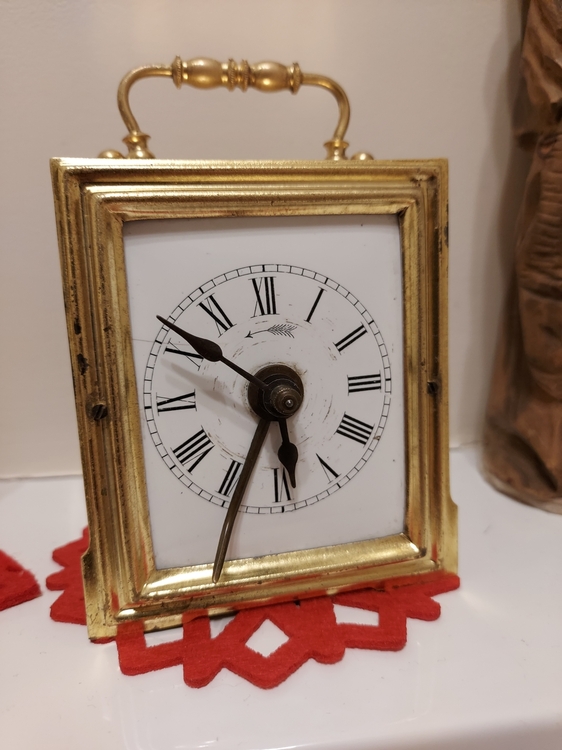

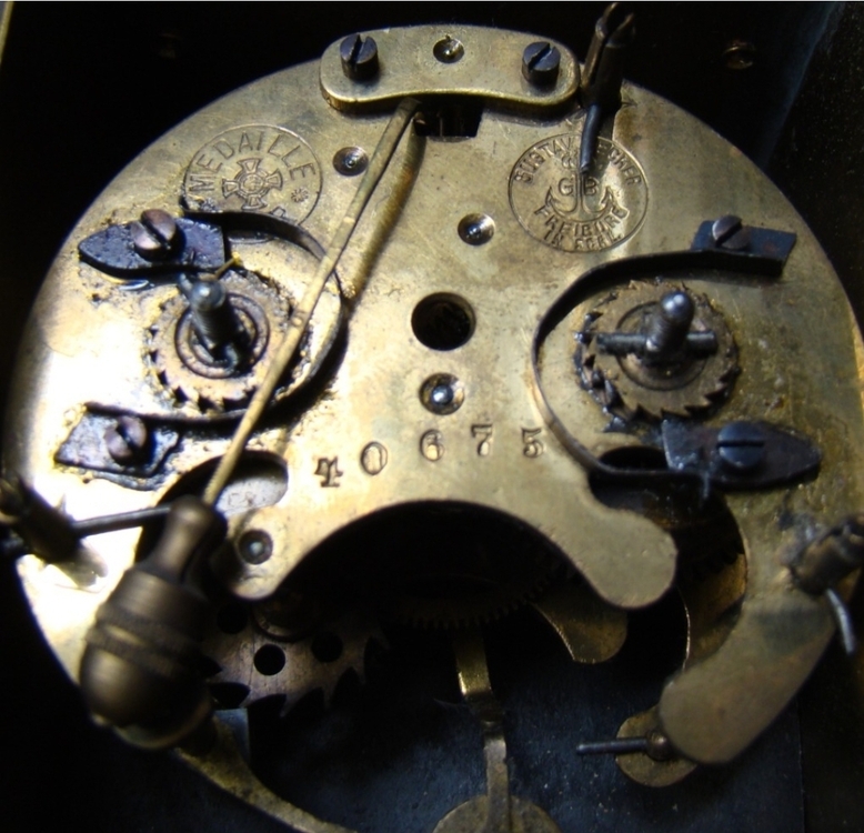

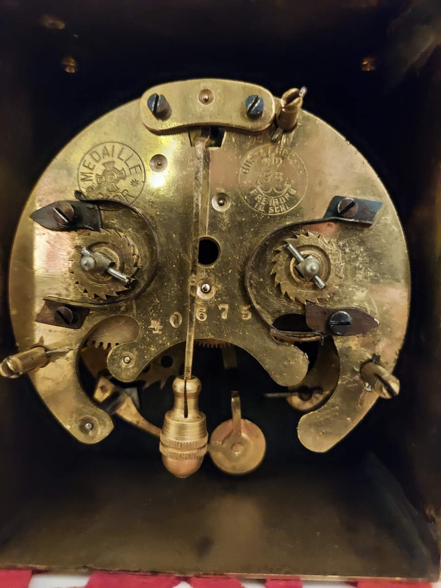

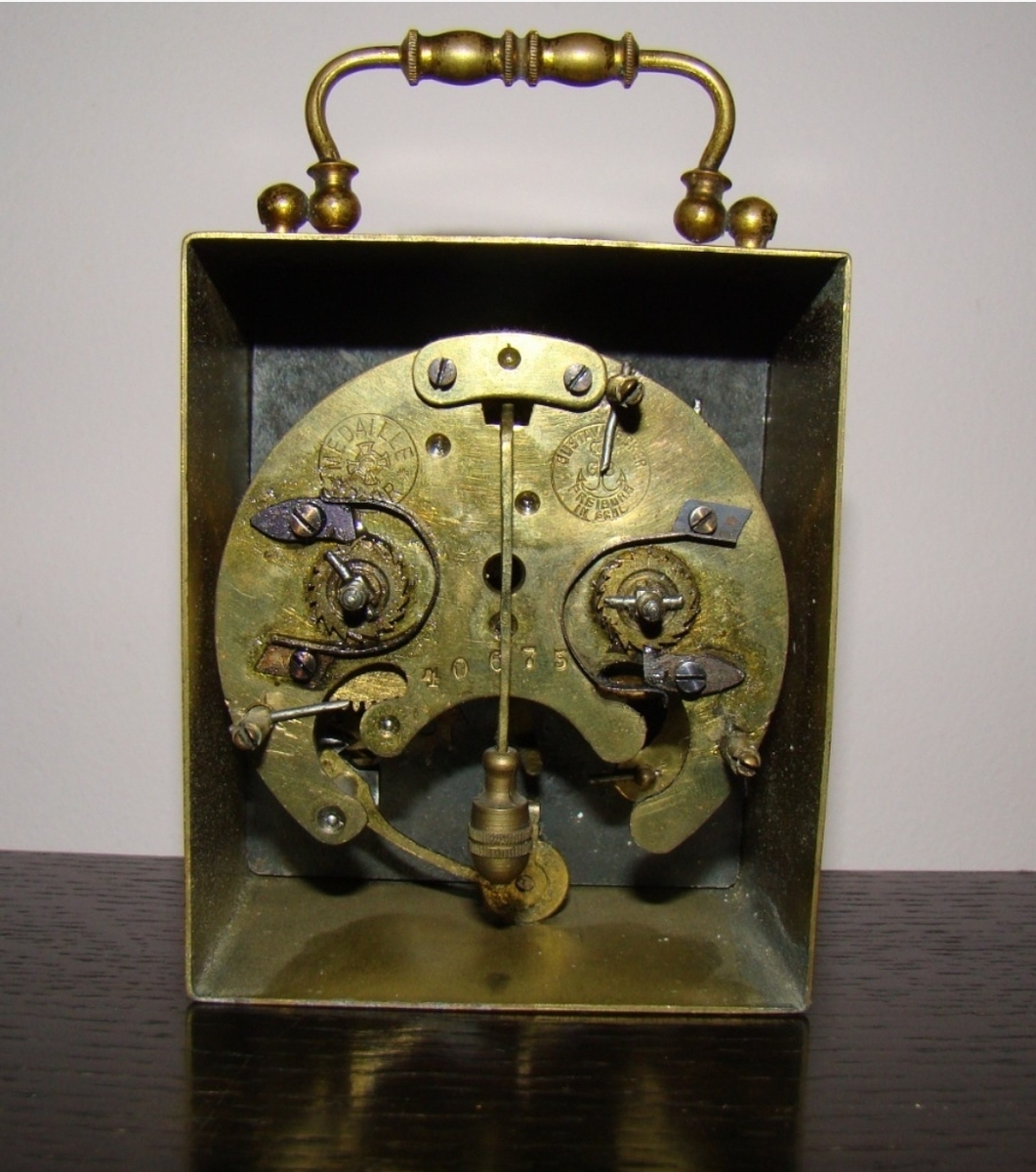

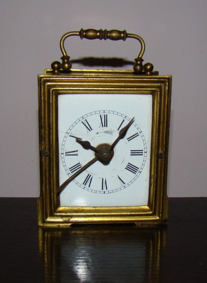

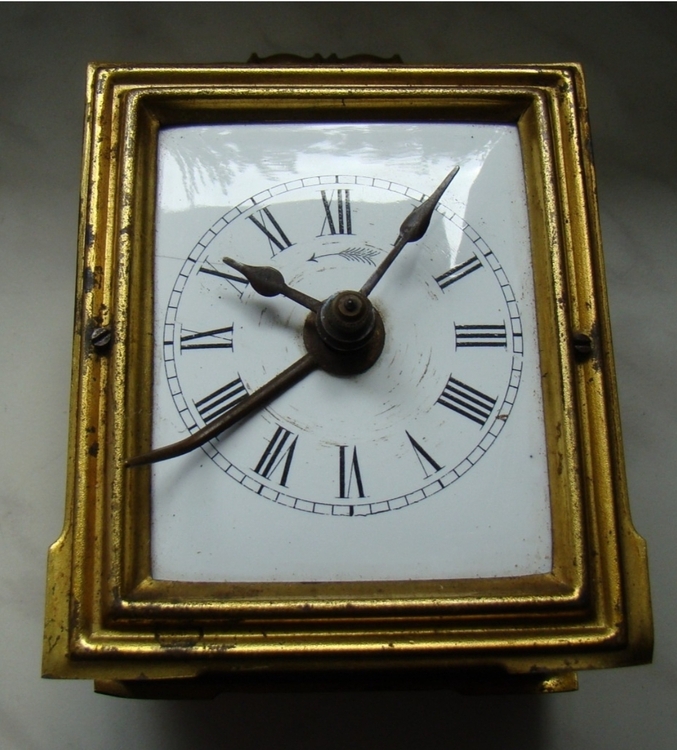

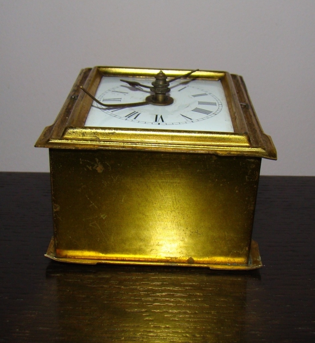

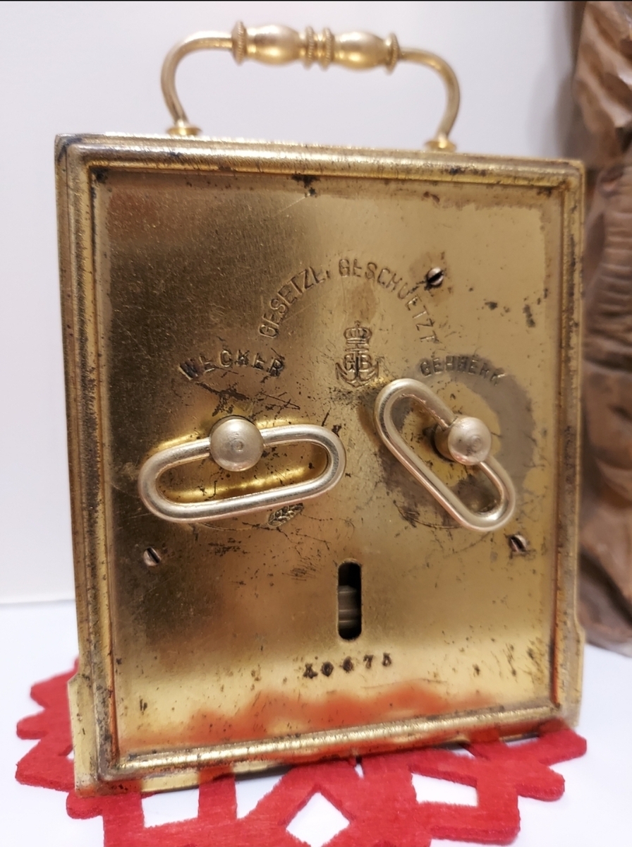

Jakiś czas temu udało mi się zakupić i przywrócić do życia kolejny budzik z mojej prywatnej kolekcji, tkzw. kareciak znanej i cenionej firmy Gustav Becker, z dość niskim numerem 40675.
Poniżej zamieszkam zdjęcia, zaraz po zakupie oraz po serwisie zegarmistrzowskim.
Chciałbym również nawiązać do tematu, który był poruszany jakiś czas temu w powyższym temacie tj. nadawania osobnej numeracji budzikom Beckera. Zatem jeśli wierzyć dostępnej na forum numeracji budzik, który jest w moim posiadaniu powinien zostać wyprodukowany we Freiburgu w 1870 roku?
Czy ktoś z Państwa jest w stanie powiedzieć mi coś więcej na ten temat i ewentualnie rozwiać moje wątpliwości? Jeśli była druga numeracja, która dotyczyła budzików to czy jest dostępna o czy można w związku z tym stwierdzić rok jego produkcji?
Z góry dziękuję za wszelką pomoc I życzliwość.
Ostatnie trzy fotografie przedstawiają budzik po serwisie.

To chyba tak do końca to nie jest ,, prawdziwy kareciak"   ? . Wygląda mi na miniaturę .
Jakie ma wymiary?
1 godzinę temu, kopernik18 napisał(-a):
Jakie ma wymiary?
Tak, zgadza się. To miniatura.
Wymiary: 7,7 cm x 11,3 cm x 5,1 cm

Jest tam wszystko, tylko trzeba powoli i uważnie przeczytać. Podano w przybliżeniu w jakim okresie i ile budzików wyprodukowano, jest także kilka punktów do "umocowania" datowania. Dokładnej tabeli nie ma.
Tyle gwoli pomocy.

Ustalenie poprawnych danych
Stwierdzono osobną numerację dla budzików.
Koniec lat 1870-tych, nie 1870 roku.
Sugeruję  przeczytanie powoli i ze zrozumieniem całej zawartości tamtego tematu.
Edytowane przez Anansi
2 godziny temu, Anansi napisał(-a):
Racja. Nie doczytałem wątku do końca. Przepraszam za zamieszanie. Końcówka lat 70-tych XIX wieku to okres powstania mojego egzemplarza.

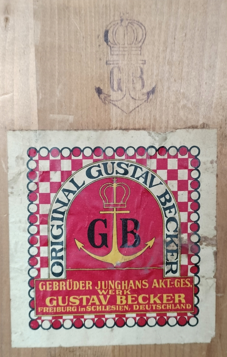

Kolejną ciekawostką jest kwestia znakowania po 1927/1930 roku. Sam nie jestem w stanie tej daty dokładnie określić. W tym czasie zmieniła się naklejka wklejna na plecach zegarów ( zdjęcie poniżej ). Można zauważyć brak nazwu VFU a zmianę na Junghans. Posiadam w swoich zbiorach zegary, które nie posiadają numeracji i pochodzą z końca produkcji w zakładach VFU tj z lat 1927 - 1930. Są to zegary z tańszych serii, oczywiście nienumerowane. Zgadzają się z katalogiem produktów z lat 1928/1929. Poparte wielotnimi obserwacjami tysięcy mechanizmów i zegarów na różnych portalach aukcyjnych zauważyłem że po roku 1931 na mechanizmach ( najprawdopodobniej pozostałości magazynowe po Beckerze ) które trafiły do Shramberu Junghans nabijał na mechanizmy, pod sygnaturą rok i miesiąc produkcji. W końcowych latach przed wybuchem II wojny światowej, kiedy pozostałości po firmie się wyczerpały instalował w swoich skrzynkach mechanizmy z serii "W" ale z nabita sygnaturą GB i również rokiem i miesiącem produkcji. Zauważyłem że w naklejka zmieniła swoją szatę graficzną jeszcze jeden raz przed 1940 rokiem ( na chwilę obecną nie posiadam zdjęcia - jak ściągnę zegar ze ściany na pewno wrzucę ).
Co sądzicie o moich spostrzeżeniach. Z góry dzięki za konstruktywną krytykę.
 Zatem podsumowując czy zakłady we Freiburgu, mogły po podpisaniu umowy zjednoczeniowej w 1927 ( z datą wsteczną na 1 lipca 1926 ) kontynuować numerację?
Biorąc pod uwagę moje powyższe spostrzeżenia numeracja musiała być kontynowana, do roku 1930 czyli ostatecznego wchłonięcia przez Junghans AG ale jeszcze we Freiburgu pod własnym szyldem przy ograniczonej produkcji i zamykanych zakładach.
Udało mi sie wrzucić naklejkę o której powyżej wspomniałem. Całość to Junghans ale wykorzystuje renomę Gustava Beckera i nie ma niestety już nic wspólnego z oryginalnym Beckerem.

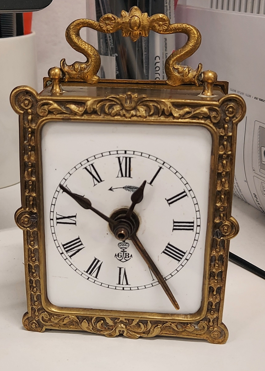

Witam
Udało mi się zakupić ostatnio kolejny, dość rzadki egzemplarz kareciaka Beckera, model "Mignon". Poniższy egzemplarz, który według osobnej numeracji, którą posiadały budziki, a o której pisanono na forum został wyprodukowany około roku 1905. Budzik zachowany w bardzo dobrym stanie jak na swoje 120 lat. Tarcza również bez skaz. Egzemplarz na chodzie. Oczywiście zostanie przekazany do kompleksowego serwisu u zaufanego zegarmistrza, pasjonata Beckerów.
Jest pewna ciekawostka (wątpliwość), którą mnie nurtuje. Chciałbym się nią z Wami podzielić i prosić o radę, za którą z góry serdecznie dziękuję.
Przy zakupie przegapiłem dość istotny fakt. Kupowałem już dziesiątki zegarów/budzików Beckera przez ostanie lata ale tutaj mi to umknęło. Mianowicie, budzik posiada niezgodny numer seryjny na werku i obudowie. Ciekawostką jest fakt, że numery te różnią się od siebie o 20 szt.
Numer na obudowie 627 534
Numer na werku 627 514
Ot pytanie. Czy jest to tkzw. składak czy błąd fabryczny, o którym trochę czytałem tutaj na forum. Osobiście raczej wątpię by ktoś w przeszłości złożył go z dwóch różnych egzemplarzy i natrafił na tylny dekielek z numeracją różnicą się o 20 szt. od mechanizmu.
Jakie macie zdanie na ten temat? Z hory dziękuję za konstruktywne komentarze.
Pozdrawiam i Wesołych Świąt.
