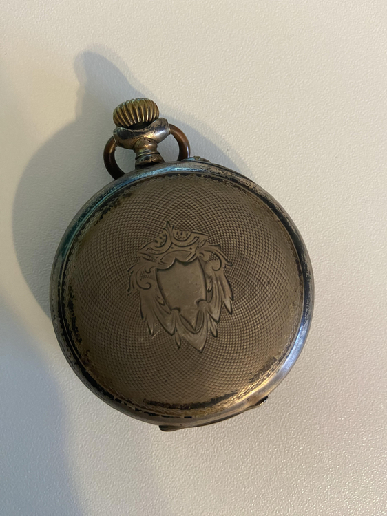

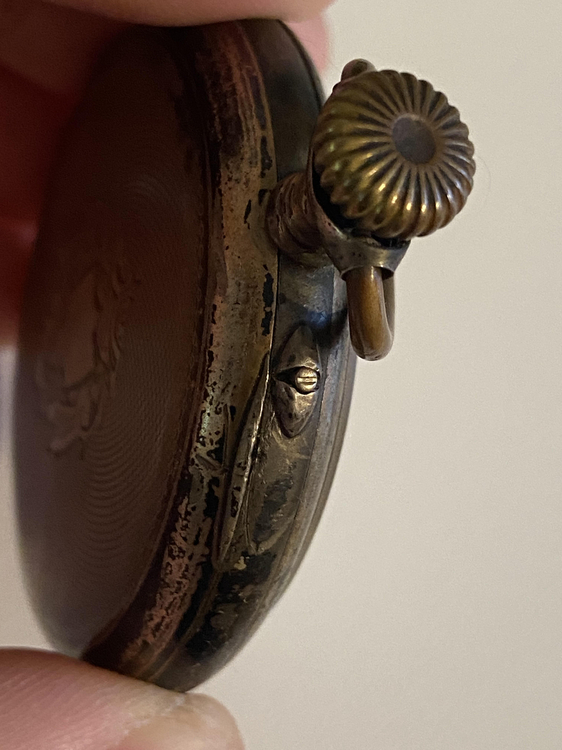

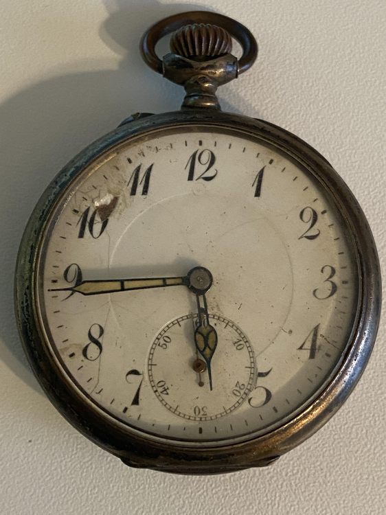

2. O zegarku kieszonkowym nic nie wiem. Nie znam producenta, modelu, okresu, mechanizmu. Nie wiem nawet jak się go nastawia. Może ktoś pomoże z tymi informacjami? Czym jest ta mała śróbeczka przy koronce?

Po wciśnięciu tego przycisku możesz ustawić godzinę za pomocą koronki.

W kieszonkowym otwórz tylni deklielek (podważając np. scyzorykiem) i zrób fotke mechanizmu. MKoże będzie jakas sygnaturka..

Jak nie pokażesz zdjęć mechanizmów, to będziesz musiał zadowolić się tym, co dotąd napisano. Kieszonki nie wyprodukowano później, niż na początku lat 20, wskazówki są wtórne.

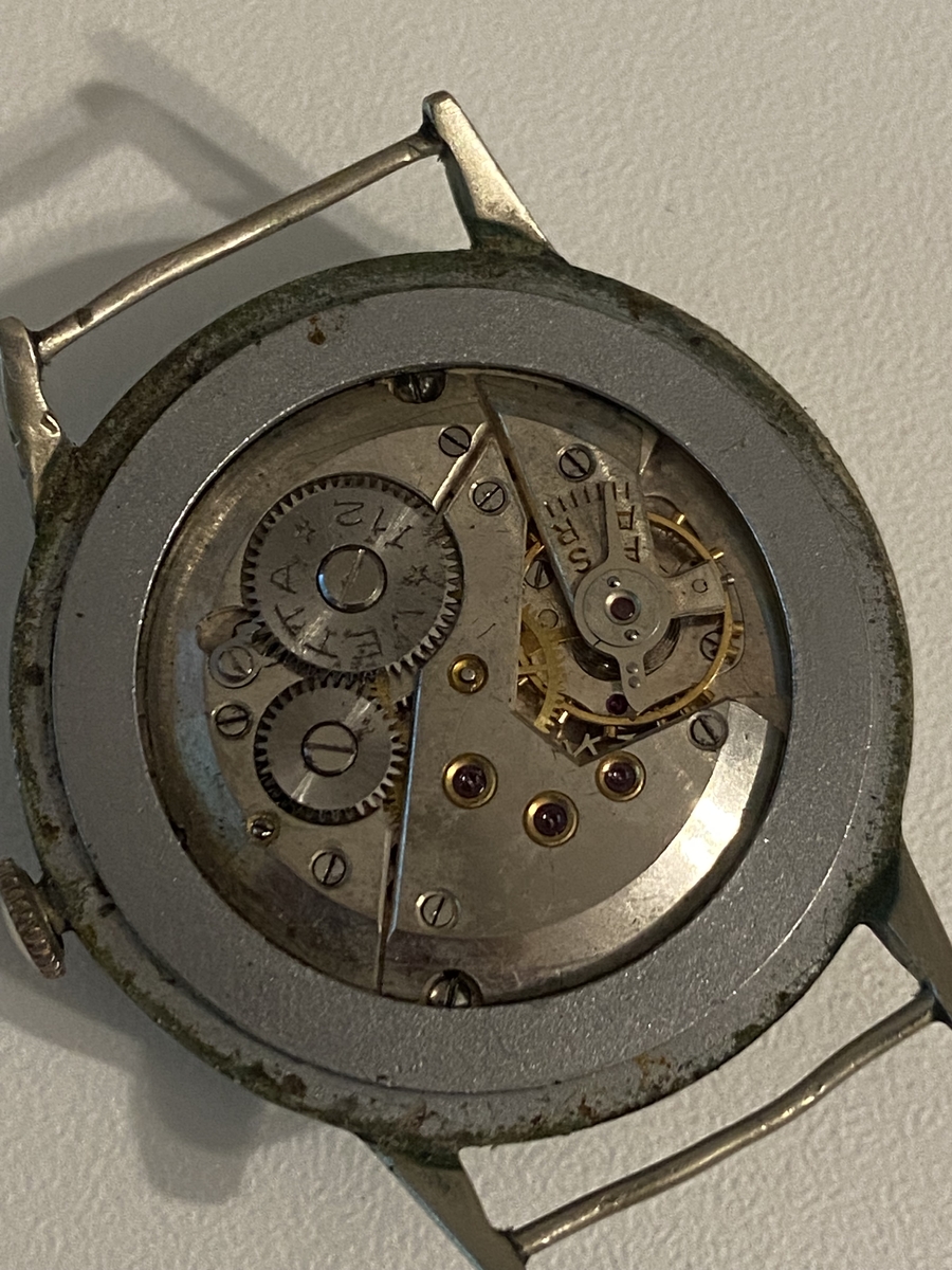

Udało się. Przesyłam zdjęcia w kolejności - 2 zdjęcia od zegarku Vetta i dwa od kieszonkowego.
Mój post ze zdjęciami po otwarciu widnieje jako ukryty. To jest ok?
Myślę, że Vetta jest w porządku, znajdziesz trochę zegarków z Vetta cal.112. Ma chyba własnego pomysłu Incaflex.

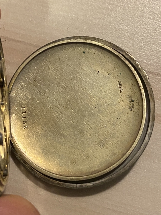

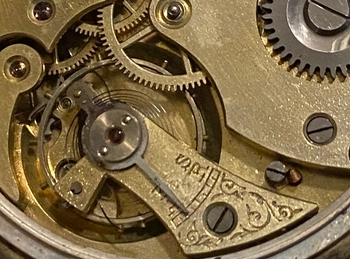

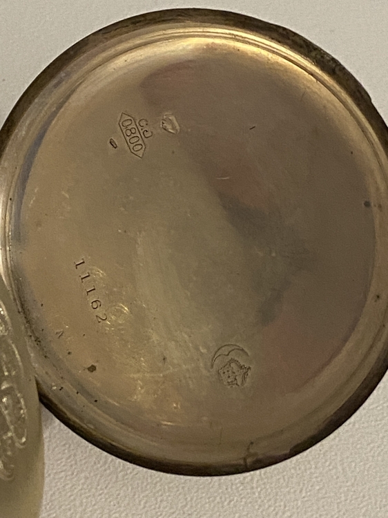

W załączeniu zdjęcia z kolejnego dekielka.
Co oznaczają wszystkie te oznaczenia na delkiwllach?
Co do mechanizmu.. nie rozposnaję producenta ( pewnie szwajcar). ALE to dosyć dobrej klasy mechanizm..
Pozdrawiam Mirek
Zatem podsumowując:
1. Zegarek Vetta 112, Lata 50 XXw. wyprodukowany najprawdopodobniej przez firmę Wyler.
2. Zegarek kieszonkowy Remontoir An Cre Ligne Droite 15 Rubis, data i miejsce produkcji nieznane. Wskazówki jak od zegarka Gaston Poncet.
Z ciekawości jeszcze zapytam, na obydwu mechanizmach znajdują się dwie 'dźwignie' przy literach. Co się nimi ustawia?
To regulacja ustawień.. F (fast) S( Slow) czyli ma chodzić wolniej, lub szybciej.. ot i regulacja
Pozdrawiam Mirek
ten drugi - bardzo ładny mechanizm, aczkolwiek wydaje mi się, że włos balansu nie zamocowany płockiej, albo coś złego "innego" ..
Sugeruję aby zegarka na siłę nie próbować nakręcać i uruchamiać
Najpierw niech ktoś kumaty w mechanizmy zajrzy..
