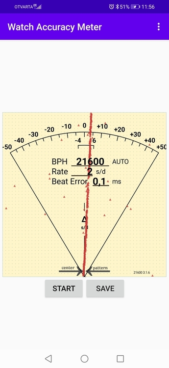

Potwierdzam objaw spiesznia, w moim Parnis ie na Asian Unitasie wychodziło na aplikacji ok. 165 sekund na dobę. Dziś go potraktowałem wskazanym demagnetyzerem zakupiony na chińskim portalu sprzedażowy, i rewelacja, dokładność wg apki wrócila do poziomu 3-4 sekundy na dobę. A już chciałem go otwierać i regulować🤔😁
