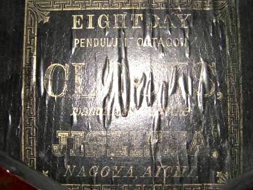

czy ktoś posiada informacje i może pomóc oszacować  lata produkcji zegara ściennego ze zdjęcia EIKESHA  AK ?
Będę wdzięczny za każdą informację na ten temat .
Producent prawdopodobnie Eiseisha Co., Ltd. (Nishibatae, Edogawa-ku, Tokio)
Model prawdopodobnie U-4824
Dziwna sprawa: są zegary EIKESHA i EIKEISHA pisane przez dodatkowe "I" . Które są prawdziwe ?  Czy to oryginał czy jakaś chińska podróbka ?

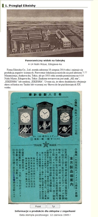

Wątpię, by ktoś produkował podróbki pod nazwą EIKESHA, zadając sobie trud odlania takiej nazwy na gongu, zachowując zarazem na tarczy logo z AK w gwieździe, zastrzeżone przez firmę EIKEISHA z Tokio. Być może to problem z próbami przekładu nazwy na angielski pod II Wojnie, podczas okupacji Japonii. Ale to tylko moje domysły.
http://www.kodokei.com/ch_020_1.html

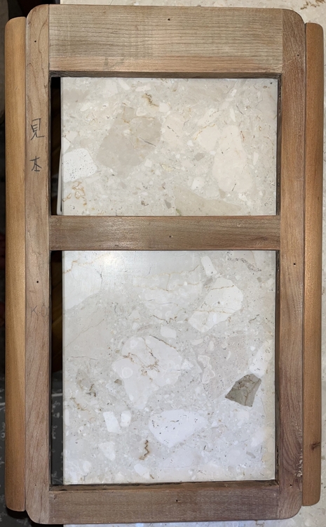

Dziękuję za odpowiedź, moje wątpliwości zasiał zegarmistrz który naprawiał uszkodzone koło naciągu gongu .  Twierdził,  że to najprawdopodobniej chińska podróba , bo nie ma żadnej tabliczki. Jednak  podczas renowacji po demontażu płyty czołowej pojawiło  się na ramce japońskie pismo a tam od lat chyba od powstania zegara nikt nie zaglądał ...
見本 - próbka google twierdzą. Ale nie podróbka. ;)

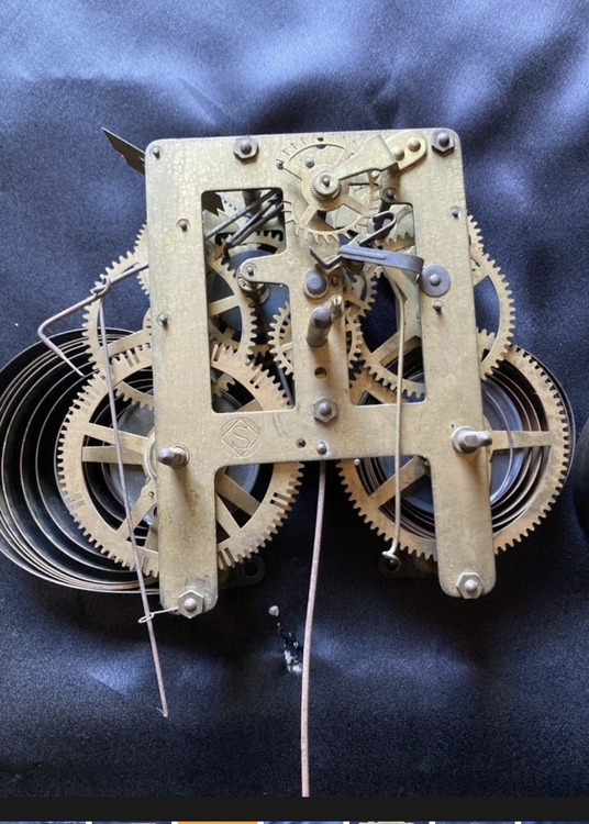

Czy nie wiesz może przypadkiem co ile taki mechaniczny zegar powinno się prawidłowo nakręcać ? Czy do oporu czy też nie do końca ? (Mechanizm zegara nakręcany jest w lewo a gongu w prawo) .  Ile po nakręceniu może pracować ?  Trzy do pięciu dni ? Może ktoś już pytał na tym forum o prawidłową eksploatację takich " wahadłowców "
Takich nie miałem, więc się wypowiem..... lepiej nigdy do końca nie nakręcać, bo wówczas w bębnie, przy haczyku, koniec sprężyny jest wyginany. To właśnie w tym miejscu sprężyna pęka.
... Wypróbuj sobie, trzy obroty kluczykiem ( gdzie jeden będzie jako rezerwa chodu, a dwa jako normalne nakręcanie ). Zobacz na ile to starczy. Jeśli na tydzień, to już będziesz wiedział, że dwa co tydzień
Edytowane przez PM1122
Czy dobrze widze- tam jest otwarta spręzyna?
Jeżeli tak to spróbuj nakręcać tak, by spręzynba sie schowała ponizej 1/2 koła. Nie do końca.. Policz ile obrotów i jestes w domu.

Wracając jeszcze do nazw. Jak się okazuje, silnik google gorzej tłumaczy strony w Firefoksie, znacznie zaś lepiej w Chrome. Zrzut początku japońskiego artykułu (w tłumaczeniu tej drugiej przeglądarki), do którego link podałem w drugim poście.

Zgodnie z radami doświadczonych nakręcam maks 3 obroty i bez problemu wystarcza mocy sprężyny na 3 doby , nie wiem czy ten model nie był dawno temu zaliczany do tzw zegarów 8 dniowych  , choć wątpię bo znalazłem także 30 dniowe , a to jeśli się nie mylę oznaczałoby że może on pracować po nakręceniu aż 30 dni ? poniżej zdj 30 letnia gwarancja z japońskiego sklepu pod warunkiem wykonywania corocznych przeglądów / na odwrocie skrzynki przyklejano pisemne potwierdzenie

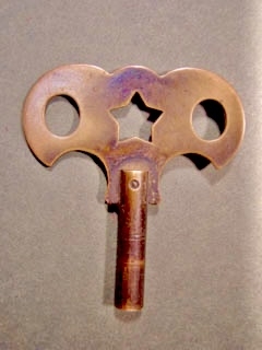

Witam
szukam oryginalnego japońskiego kluczyka wzór z gwiazdką lub podobny , chętnie zamienię na jeden z posiadanych 5,0 lub 4,0

Witam
niestety po przeglądzie u speca z 30 letnim doświadczeniem w tego typu mechanizmach-  zegar zaczyna stawać , na naprawę mam roczną gwarancję , więc nie dotykam ... Boję się nakręcać do oporu by nie uszkodzić sprężyny , ale widać że spod spodu że jest nakręcona . Być może przyczyna leży gdzie indziej np zużycie łożysk lub czopów , może źle ustawiony wychwyt... Jakieś porady?  czy zwrócić na gwarancji do ponownej naprawy ....
Witold
Jest gw. to po co dochodzić przyczyny, zacznij od mistrza.
Sprawdź, czy prawidłowo chodzi po przechyleniu skrzyni w prawo lub w lewo. Jeżeli tak, to trzeba wyregulować wychwyt. W takim werku nie ma regulowanych widełek kotwicy, wygina się leciutko cały drut. Sprawdź też, czy coś się nie ociera - elementy wahadła, wskazówki itd.
Przechyliłem zegar o 1-2 stopnie w lewo i  raczej pomogło... ale nie bardzo wiem w którą stronę wygiąć cały drut na którym wisi wahadło  ? W przeciwną stronę?
