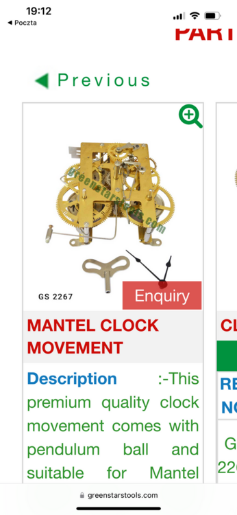

Trochę zostało mi z ustawiania precyzyjnego automatów przemysłowych szwalniczych ... ale tak precyzyjny nie jestem przy przechyłach pomaga mi zaawansowana laserowa elektronika ...
Znalazłem też indyjski sezam,  gdzie są nowe tego typu mechanizmy koszt ok 120 $ części do tego typu zegarów i fajne narzędzia...
www.greenstarstools.com
