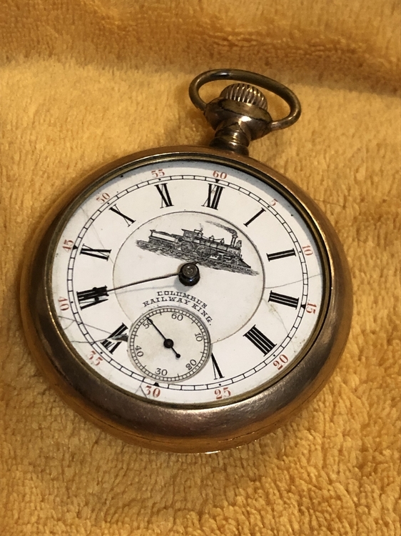

Znalezisko.

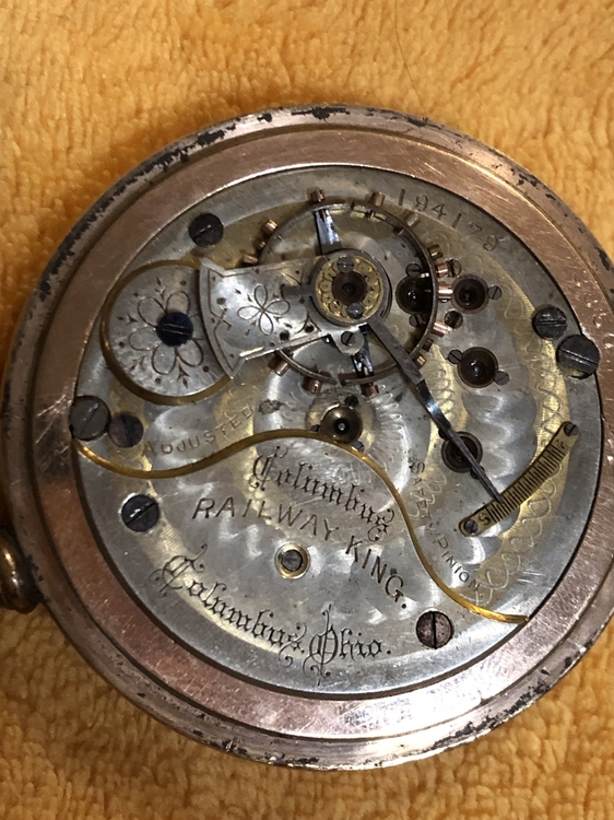

Byl na OLX chyba rok przeszło, w końcu nie wytrzymałem i kupiłem.
Tarcza uszkodzona, wskazowki godzinowej brak, a szkoda, bo to fabryczny komplet…

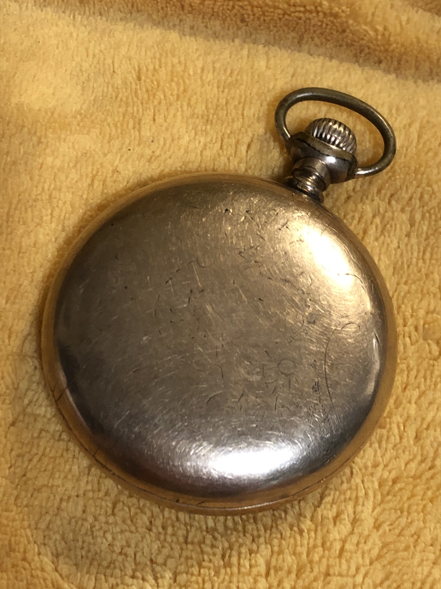

Koperta wytarta i otwierana na sile :(
Railway King. Dobry. Bardzo dobry. Troszkę cyka. Nie działa ustawianie godziny. W sobotę będę grzebał :)
Miłego dnia!

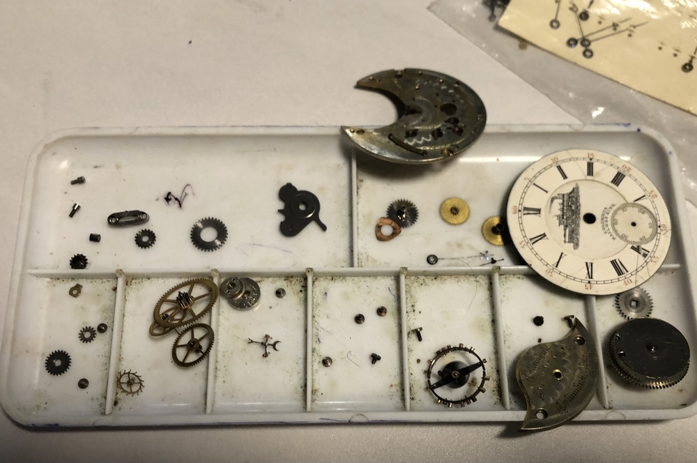

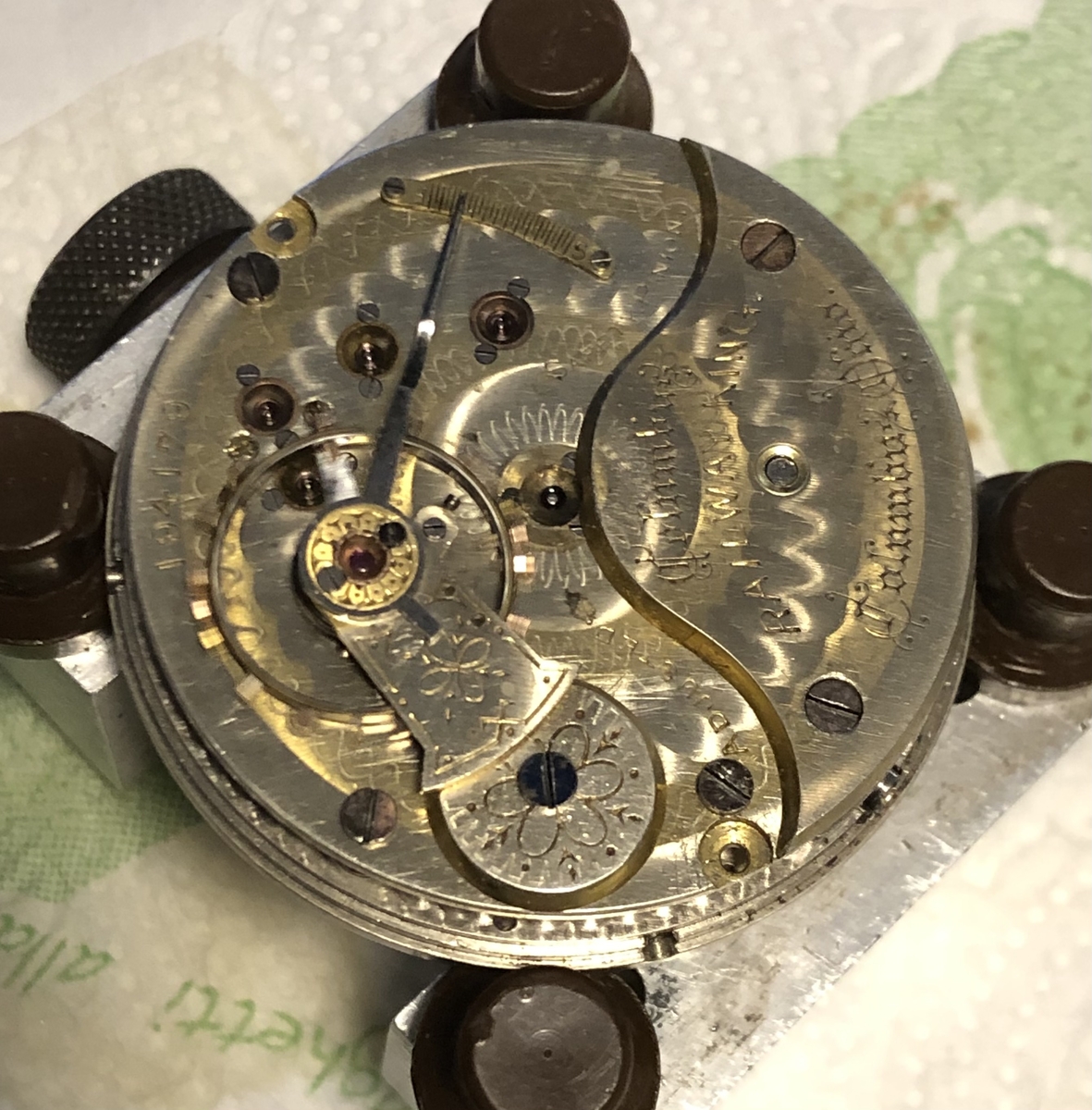

Rozebrany.
Niestety nie znalazłem żadnej sensownej wskazowki godzinowej, więc zostanie bez.

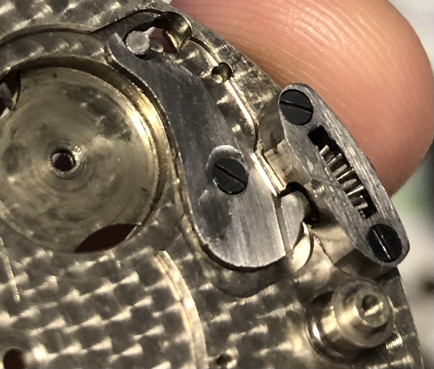

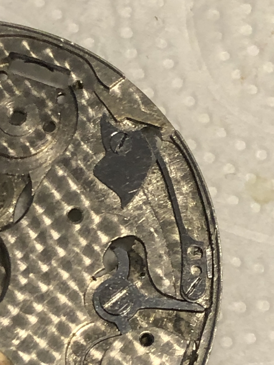

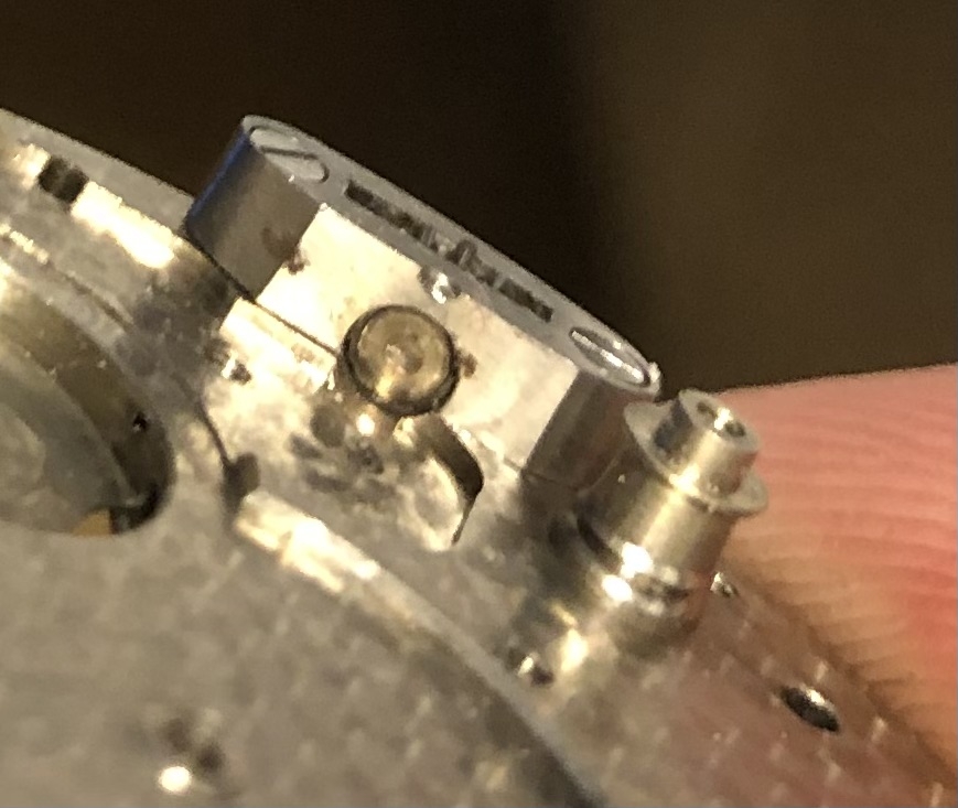

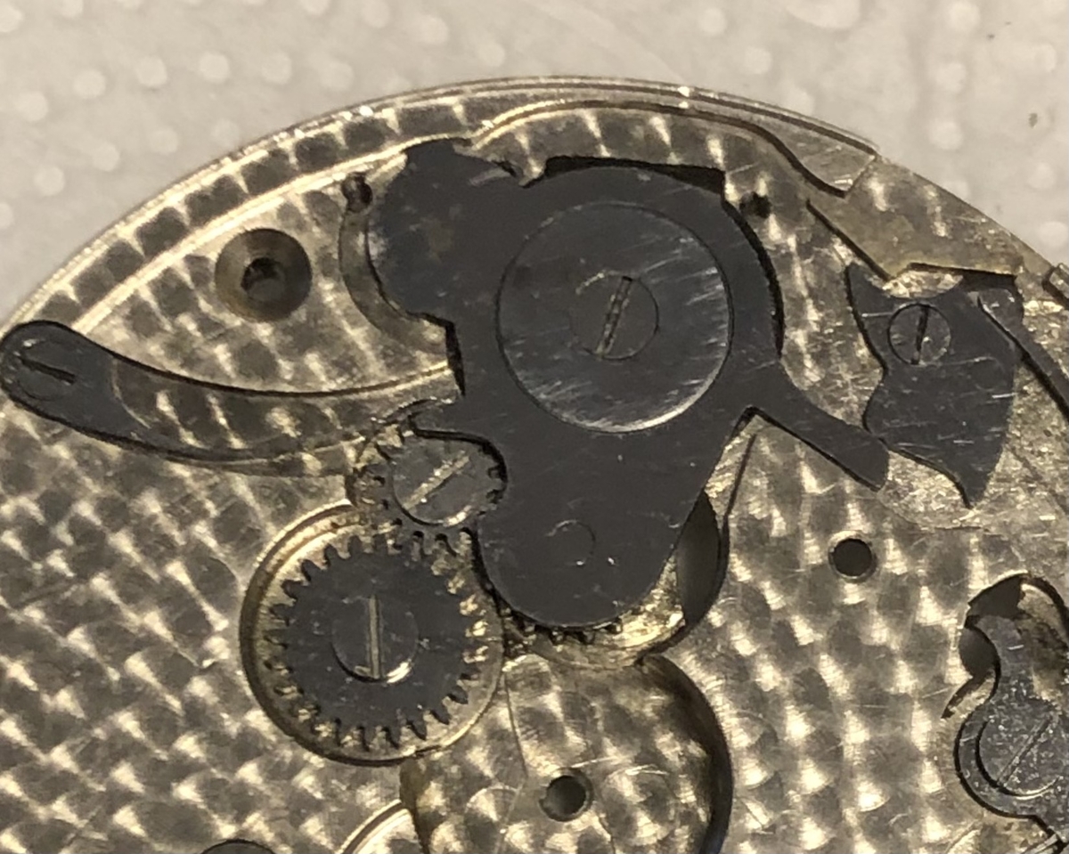

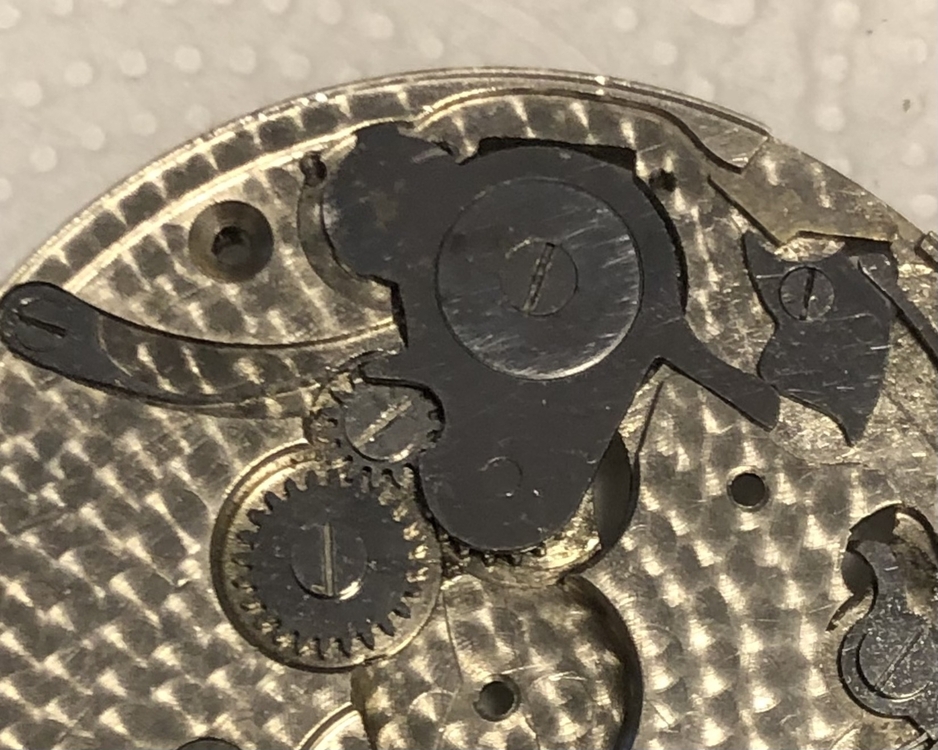

I najgorsze - złamana sprężynka mechanizmu nastawczego.
Mechanizm ma nastawianie z koronki, wałek montowany w kopercie i system sprężynek przełączających chybotkę.
Jedna okazała się złamana i trzeba było ogarnąć.
Pieknie przypasowała sprężynka tiretu z LIPa
Trzeba było minimalnie dogiąć koniec i wsadzić kawałek drutu, żeby odsunąć ją od brzegu płyty. Bardziej elegancko byłoby wstawić kołek, ale tak nie trzeba wiercić.
Mechanizm ma fajne dwukolorowe wykończenie - nikiel z elementami złoconymi („gold flashed”)…
Wykonczenia stoją na wysokim poziomie, ale to w latach 1890-tych mus. Konkurencja była tu ogromna…

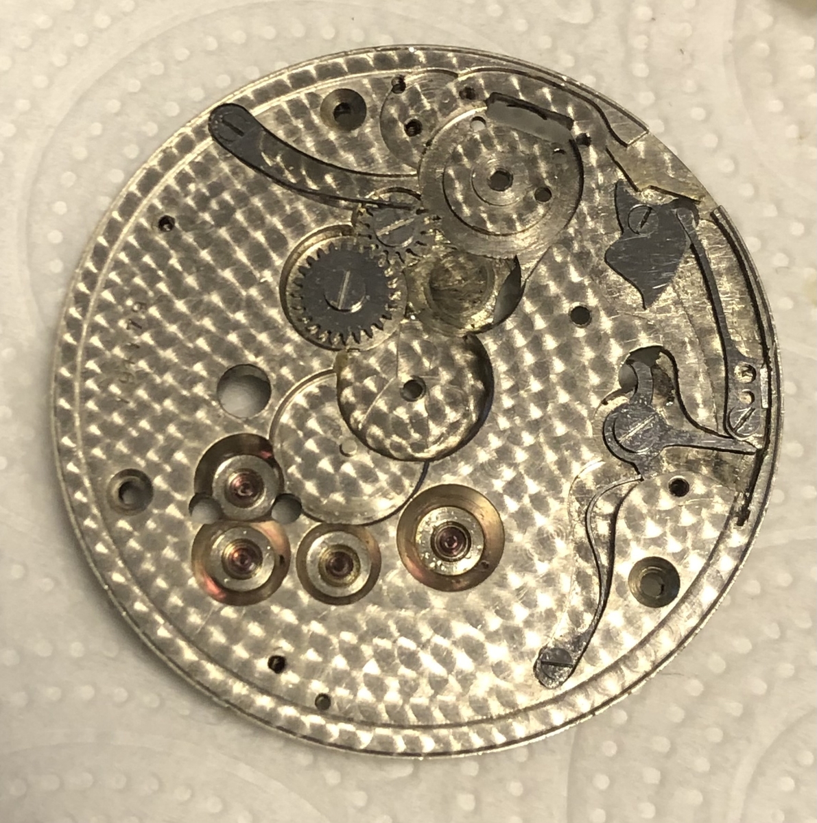

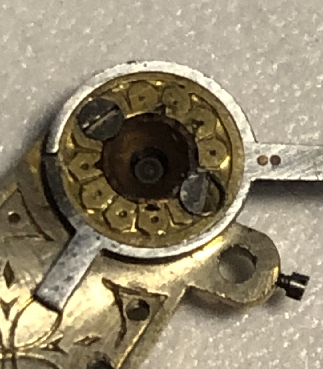

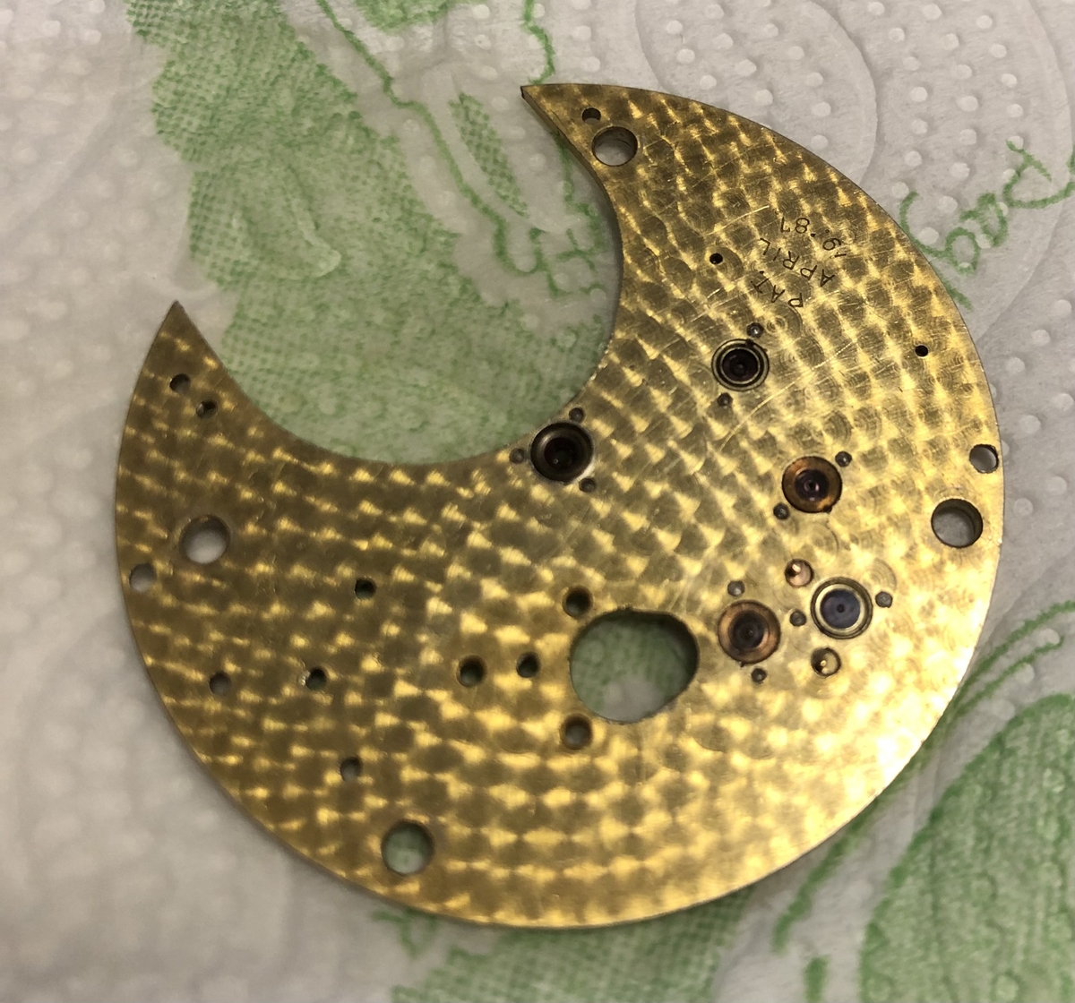

Pod tarczą brak centralnego kamienia - mechanizm 16 kamieniowy.
Chybotka na miejscu.

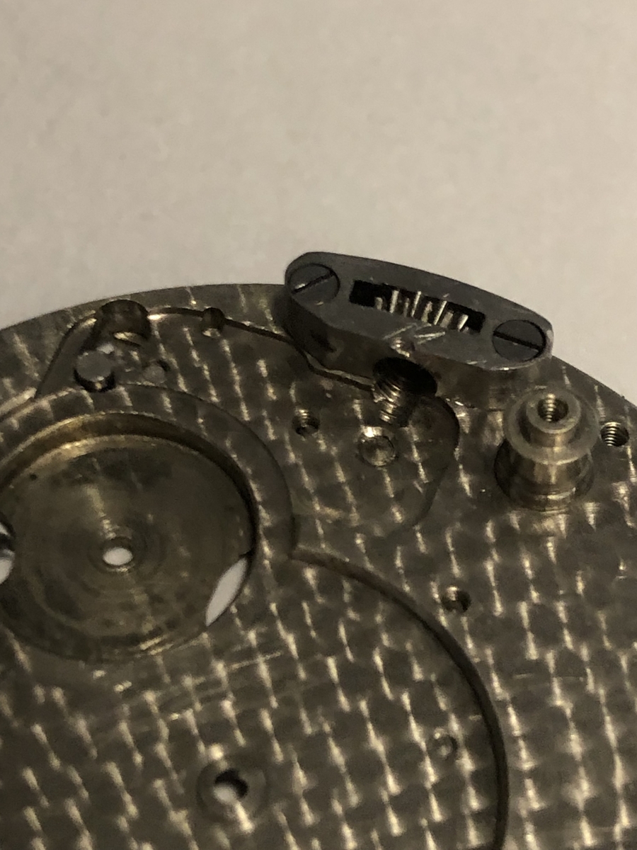

Od spodu mały mostek dla zębatki napędzanej przez wałek naciągowy…

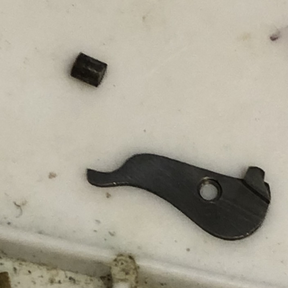

I pozostałe elementy mechanizmu naciagowego…
Mały walec wkładamy w zębatkę, żeby wałek mógł przełączać dźwignię…
Dzieki tej dźwigni - wciśnięcie wałka spowoduje przełączenie mechanizmu w tryb naciągu…
…a po wyciągnięciu wałka przełączy się on sam w tryb nastawiania wskazań, dzięki dopasowanej sprężynie z LIPa.

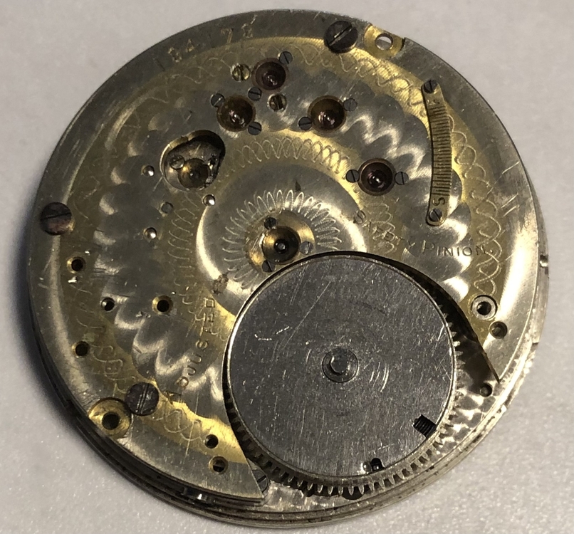

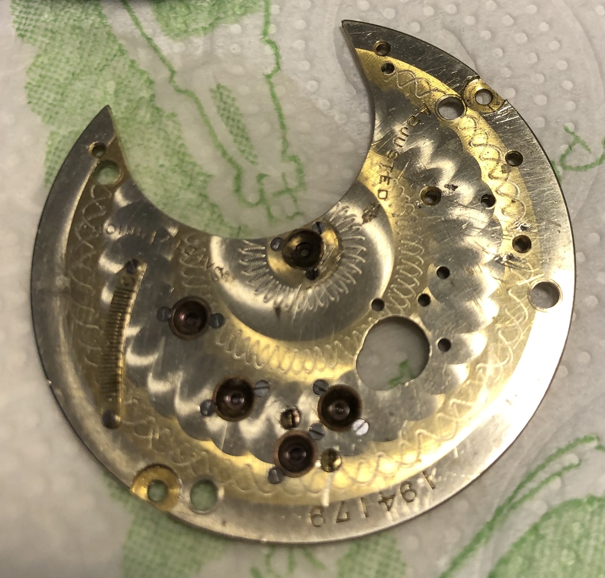

Skoro już wrzucam foty amerykańskich zegarków (wiem, ze nieco odgrzewam stare kotlety) - trochę fotek Columbusów z mojej kolekcji.
Na początek dwa mechanizmy z początków fabryki, gdy zajmowała się ona importem i sprzedażą - pod swoją marką - mechanizmów szwajcarskich...
Taka "czternastka" i "osiemnastka...
Potem mechanizm z pierwszej serii włąsnych mehcanizmów, zaprojektowanych i produkowanych już w USA:
Mechanizm kupiłem w fatalnym stanie (w zasadzie same płyty i rdza w środku), więc został odbudowany z użyciem późniejszych części, ale jest.
Nowością bylo zastosowanie balansu oddalonego od bębna sprężyny, co pozwalało na bezpieczną wymianę sprężyny bez koniecznoścui demontażu zespołu balansowego.
Wychwyt szwajcarski, konstrukcyjnie nic szczególnego.
