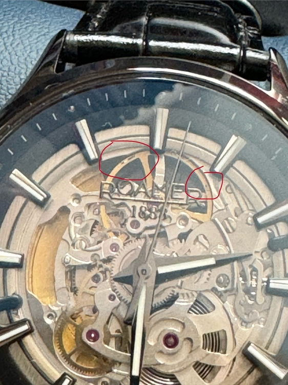

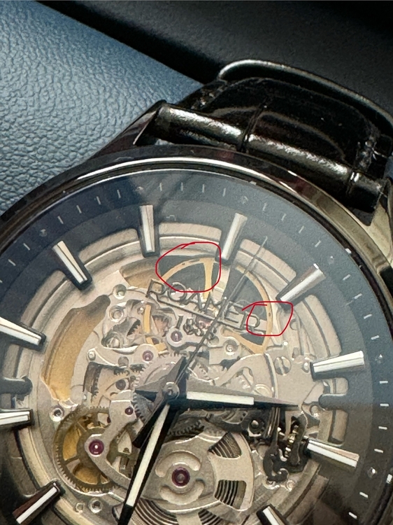

 Dostałem niedawno Roamera Skeleton i zastanawiają mnie ślady na kole balansu jak na zdjęciach. Prosiłbym o opinie czy to wyglada na pozostałość po wyważeniu czy może to wada i powinienem wymienić zegarek na inny egzemplarz?
z góry dziękuję za odpowiedź.

Takie podcięcia są spotykane i stosowane jako wyważenie. Szkoda, że zrobili to tutaj od strony widocznej, z przodu zegarka. Jest opcja, że ktoś przy składaniu nabił wieniec balansu na oś odwrotnie, ale to tylko moje gdybanie. Musiałbyś spojrzeć na inne egzemplarze, może na necie są jakieś zdjęcia w wystarczającym powiększeniu.
EDIT: w linku do recenzji na Zegarki i Pasja podanym wyżej przez Kolegę, na niektórych zdjęciach widać też nacięcia od strony tarczy i są dość dobrze widoczne, a nawet dłuższe niż Twoje. Najwyraźniej nie jest to szczegół, którym firma zawracałaby sobie głowę.

Są z dobrej strony - od strony tarczy. To jest spod koła. A widać spód dlatego, że jest to szkieletor. Z reguły balans jest widoczny tylko od drugiej strony.
To nie są manufamturowe mechanizmy, części będą standardowe od sztancy. Zatem jest to po prostu standardowe koło balansowe tego mechanizmu.
Tak jak np fazowane krawędzie w kołach przekładni w dawnych co lepszych kieszonkach - od spodu przeważnie są płaskie i zwykle, więc gdyby był to szkieletor - od strony tarczy widać by było zwykle "płaskie" koło...
