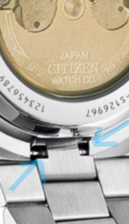

Cześć, chciałem wymienić bransoletę na pasek w Citizen Tsuyosa Yellow NJ0150-81Z i tutaj mam problem. Nie wiem jak odpiąć bransoletę od zegarka. nie widziałem podobnego mocowania. Youtube nie pomaga, może ktoś podpowie jak to zrobić ?
A to nie tutaj? Wygląda na teleskop.
Edytowane przez Antiquarius
W ostatnim środkowym ogniwie jest krótki teleskop. A pasek będzie tak sobie wyglądał, trzeba zrobić go na zamówienie, albo próbować wyciąć samemu ten "ząbek".
pasek już kupiłem ale wychodzi, że jednak nie takie wycięcia, chociaż na pierwszy rzut oka wygląda ok. to musiał bym uszkodzić oryginalną bransoletę żeby je założyć :(IMG_1296.thumb.jpeg.b4d80489b2ec2eed237f46f1fd126592.jpeg
Można jeszcze jedno spróbować. Środkowe wąskie ogniwko jest połączone z pierwszym szerokim tzw. pinem. Można go (zwykle w jedną stronę) wybić/wycisnąć specjalnym narzędziem. Ale czy miękka guma paska zespolona  ze środkowym ogniwkiem za pomocą tego pina będzie bezpiecznie trzymać się (luzy, wygięcie, wysunięcie)? Mam wątpliwości. Ten zegarek moim zdaniem zaprojektowano do używania z bransoletą.
Ten pasek na pewno nie pasuje, bo wycięty jest na odwrót.
Lepiej odpuść paski i noś na bransolecie jak wymyślił projektant.

próbowałem wycisnąć ten pin o którym mówisz, niestety narzędzia które mam nie dały rady
zostaje przy bransolecie, za dużo kombinowania :)
