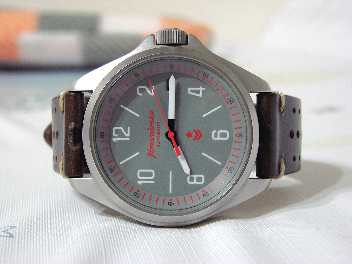

Zegarek pierwotnie występował w kilku wersjach kolorystycznych (czarny, khaki i szary), w kopertach ze stali lub tytanu oraz w wersji tylko z datownikiem, oraz z datą i wskazaniem GMT w wersji 24h.
Mój wybor (choć wahalem się srodze), poadł na wersję w stali i tylko z data, bo - nie wiem czemu - urzekła mnie szara tarcza.
Szara jak blok, w którym się wychowałem. Tak, mozecie się śmiać, ale pasowała mi do ogólnego wyobrazenia ZSRR i bloku wschodniego. Industrialnie, szaro, tak... radziecko.
I tak oto wszedłem w posiadanie K-34...

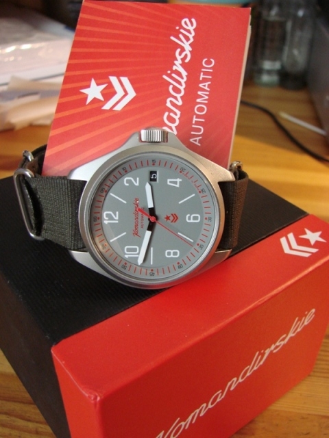

Na zdjęciu zegarek już na pasku parcianym, widać tu natmiast eleganzkie, kartonowe pudełko i instrukcję.
Pudełko jest - jak mówię - z kartonu, ale ma jedną zalete.
Inne pudełka z imitacją skóry w środku dawno już mi się porozklejały, sparciały i - ogólnie - zbiodegradowały, a to jest dalej jak nowe.
Nawet z tym wgnieceniem na kancie, bo takie przyszło ;)

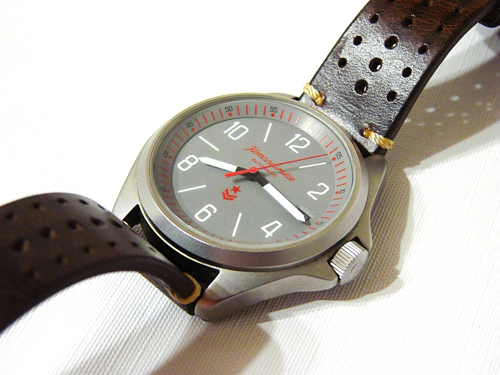

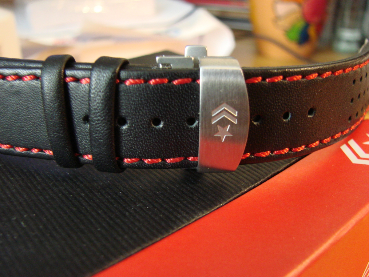

Co do paska. Zegarki były dostępne na bransolecie lub na pasku...
Oryginalny pasek był całkiem "niczego sobie", z ładnym czerwonym przeszyciem oraz fajnie dopasowany do koperty. Do tego miał zapięcie motylkowe.
Niestety  - własnie przez to dopasowanie do koperty był dośc gruby i niechętnie zaginał się w dół od uszu, i na moim chydym nadgastrku - po prostu - odstawał.
Dlatego właśnie zmieniłem na inny...
Sam pasek, koniec końców - w przypływie dobroci serca - oddałem (razem z pięknym zapięciem) za cenę wysyłki forumowiczowi z WUS - poszedł do Wielkiej Brytanii.
A zegarek - jaki jest - w sumie widzicie już na zdjęciu powyżej.
Można powiedzieć, że to "rasowy" wojak. Szara,prosta tarcza, czytelne wskazówki, luma na cyfrach, indeskach i wskazówkach.
Napisy piękne, czerwone, datownik(który przykryłem wskazówką na sesji ;) ) czarny.
Skośny pierścien z minutami "robi robote", dając piękny, trójwymiaowy efekt.

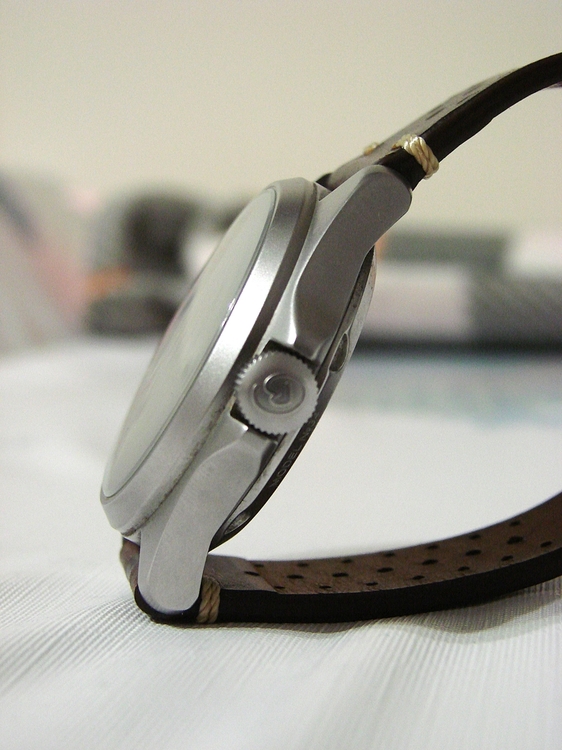

Z boku rzuca się w oczy duża i - chyba pierwszy raz w historii producenta - sygnowana koronka.
Może mały minus, ze nie jest zakręcana, ale z drugiej strony to jedna potencjalna awaria mniej, a wodoszczelność - przynajmniej ta deklarowana - i tak jest na poziomie 10atm.
Cała koperta ma matowe wykończenie - znów - w wojskowym klimacie. Szkiełko mineralne, lekko wypukłe.

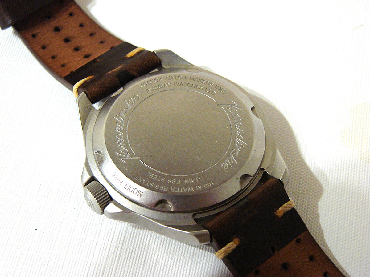

Dekiel zakrecany, również satynowany.
W tym miejscu małą uwaga techniczna - wadą parcianych pasków typu NATO jest to, że paskudnie rysują dekiel i mój K-34 nabawił się brzydkiego przetarcia od paska. Nie polecam!!!
Jakośc wykonania koperty oceniam jako bardzo dobrą. Żywcem nie ma się do czego przyczepić. Dodatkowym plusikiem jest metalowy pierścien centrujący wewnątrz koperty, który jednak świetnie przewodzi dźwięki, skutkiem czego mechanizm jest głośniejszy niż w zegarkach z pierścieniem plastikowym...
Ale i tak jestem fanem metalowych pierścieni, plastik to tandeta, zwłaszcza, ze nie jest wieczny...

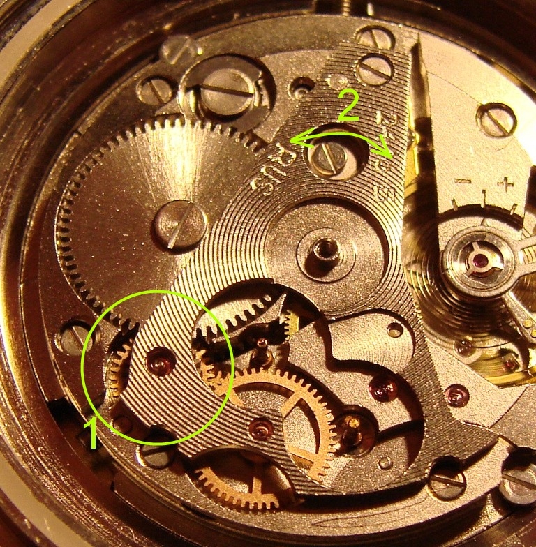

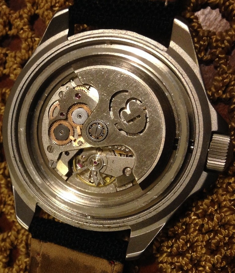

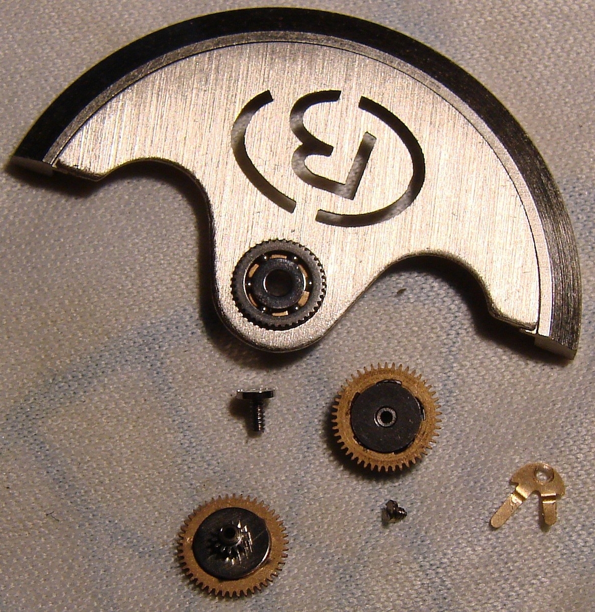

Wewnątrz zegarka znajdziemy mechanizm 2416B.
Zaprojektowany jeszcze w latach 70-tych jako Rakieta, produkowany masowo w Czystopolu od lat 80-tych.
Jest to automatyczna wersja mechanizmu 2414.
Mechanizm cechuje się nieco tylko podwyższoną (19800bph) częstotliwością pracy balansu oraz "fałszywą" - i przez to często skacząca - centralną sekundą.
Warto pamiętać, że Rosjanie nie opanowali do dzisiaj technologii szybkiej zmiany daty i datę zmienia się kręcąc wskazówkami między 21 a 24 tam i z powrotem...
W dwukierunkowym automacie nakręcającym zastosowano sprzęgiełka z rubinowymi rolkami (teoretycznie bardziej trwałe niż zapadkowe) oraz łożysko kulkowe wahnika.
Ponadto mechanizm posiada dodatkowe sprzęgiełko rozłączające automat przy naciagu ręcznym (1)...
...oraz zamontowane na spreżynce 1. koło naciągowe (2), odskakujące podczas nakręcania automatycznego (Sława 24xx np takowego nie miała i często kręci koronką podczas pracy ;) ).
Słowem - automat na wypasie, teoretycznie lepiej się tego zrobić nie da...

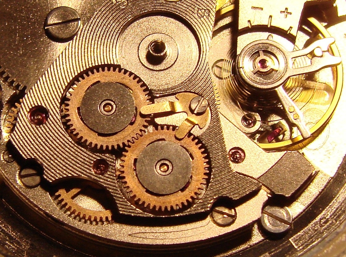

Sęk w tym, że kuleje jakosc montażu i w praktyce ogromny odsetek tych mechanizmów ma usterki wynikające ze złego oliwienia.
Poglady są różne, w instrukcji serwisowania tychże czytałem,  że sprzęgiełka automatu się delikatnie oliwi, wg innych fabryka twierdzi, ze wcale nie, moze nawet i ich nie oliwią, bo większosc moich Vostoków ma problem z nakrecaniem.
Albo któreś ze sprzęgiełek przepuszcza, albo się blokuje.  W pierwszym przypadku wahnik potrafi rozkrecić się do nadświetlnej, w drugim - kręci się bardzo opornie i stuka.
Receptą jest naoliwienie sprzęgiełek lekkim olejem po troszku. Z reguły działa  wtedy pięknie, tylko trzeba uwazać, zeby rolek nie "zakleić" oliwą...
