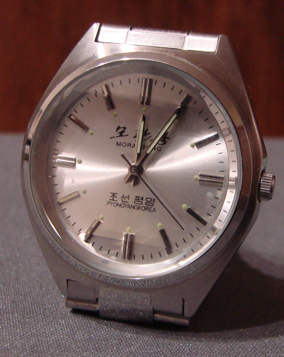

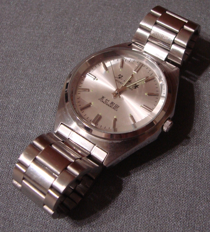

Jak wspomniałem - klasyczny azjatycki zegarek na bransolecie. W klimacie najbliżej mu do mojego Citizena. Koperta stalowa z wyróżniającym się grubym i ciekawie - trójpłaszczyznowo - szlifowanym mineralnym szkliełkiem.
Kształt i proporcje klasyczne, natomiastw  kwstii wykończeń warto zwrócić uwagę na koliste szczotkowanie przedniej powierzchni koperty.
Szczotkowany jest również dekiel, pozostałę powierchnie (w tym pierścień przy szkle) wypolerowano. Krawędzie - poza tymi między uszami koperty - mocno wyoblone, bez ostrych kantów.
Jakosć szczotkowania jest co najwyżej przeciętna, natomiast daje to całkiem fajny efekt i - mimo raczej kiepskiego wykonania - uwazam to za dużą zaletę.

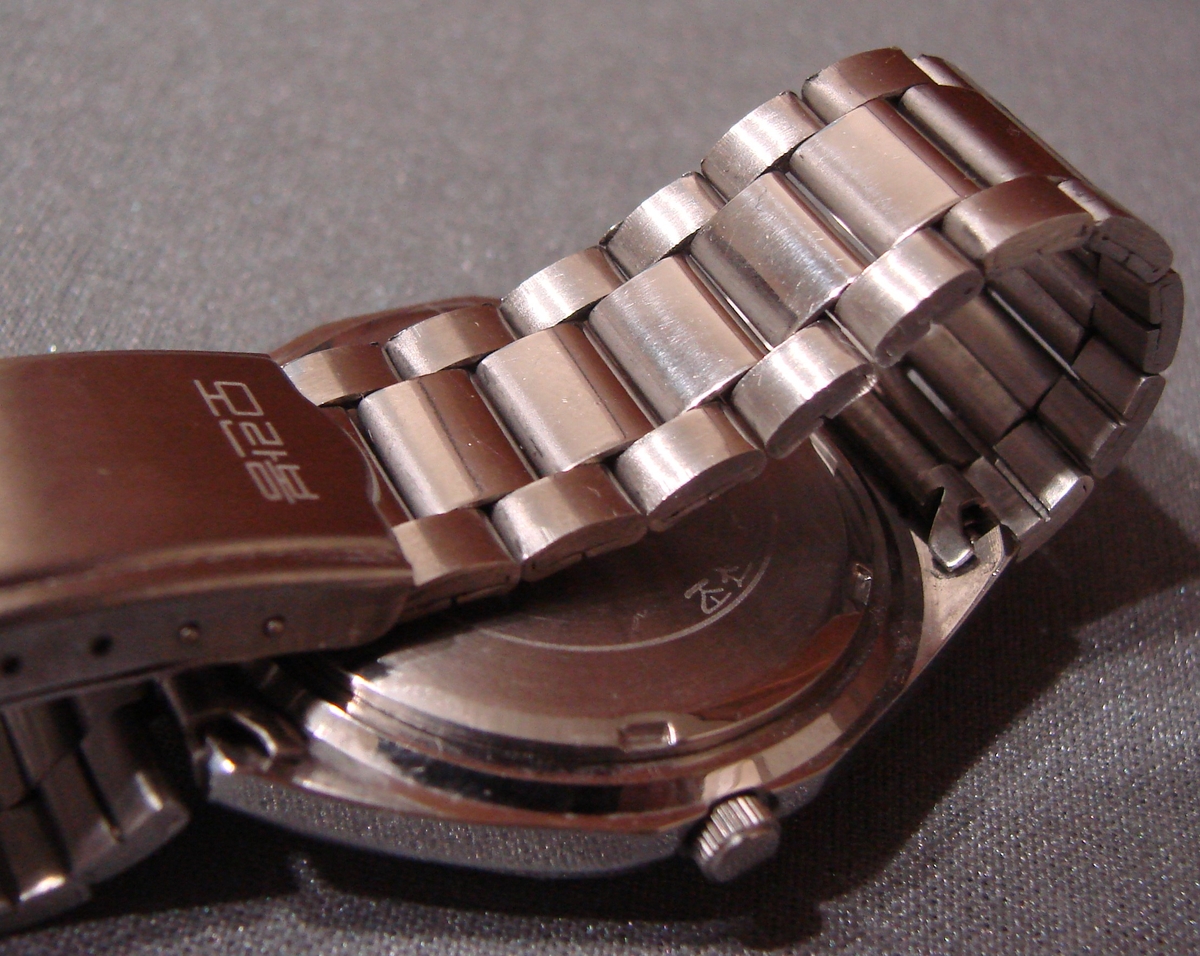

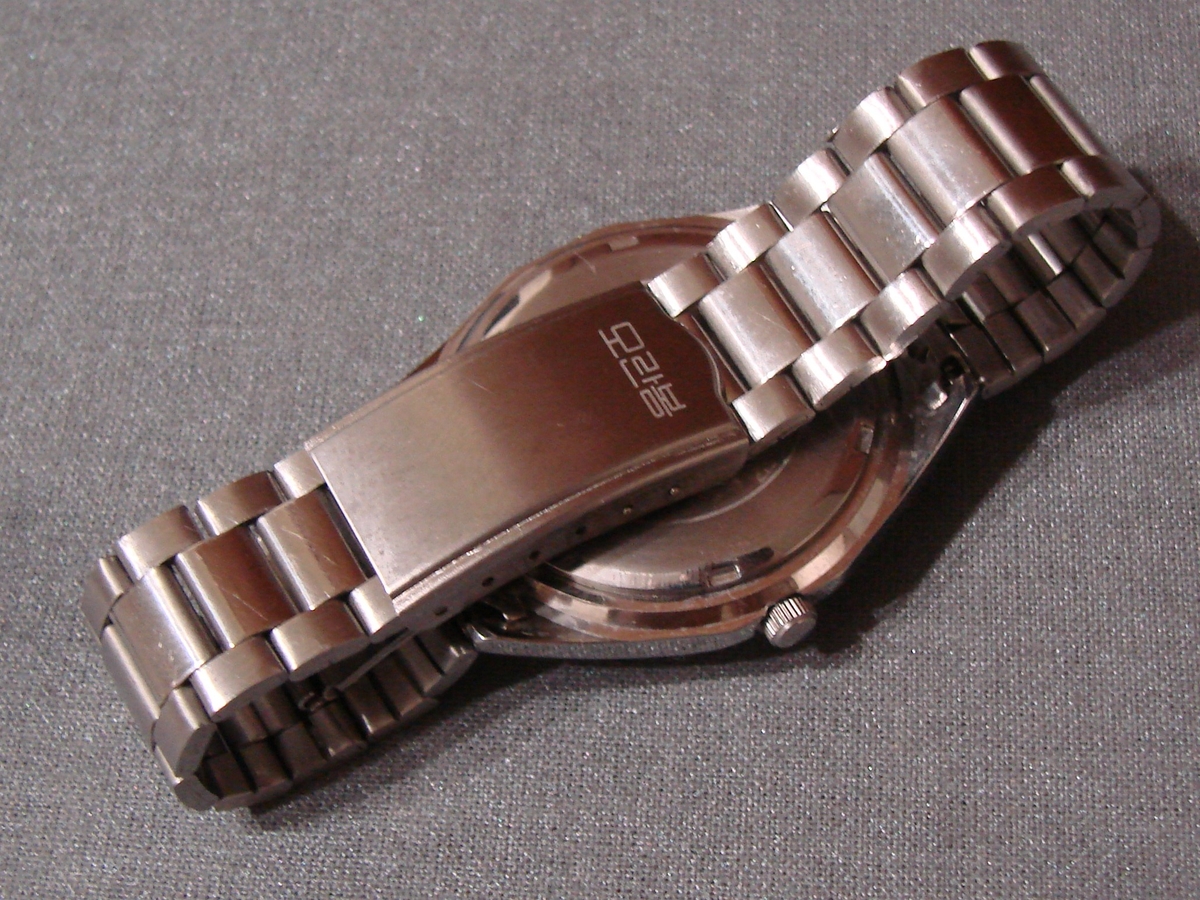

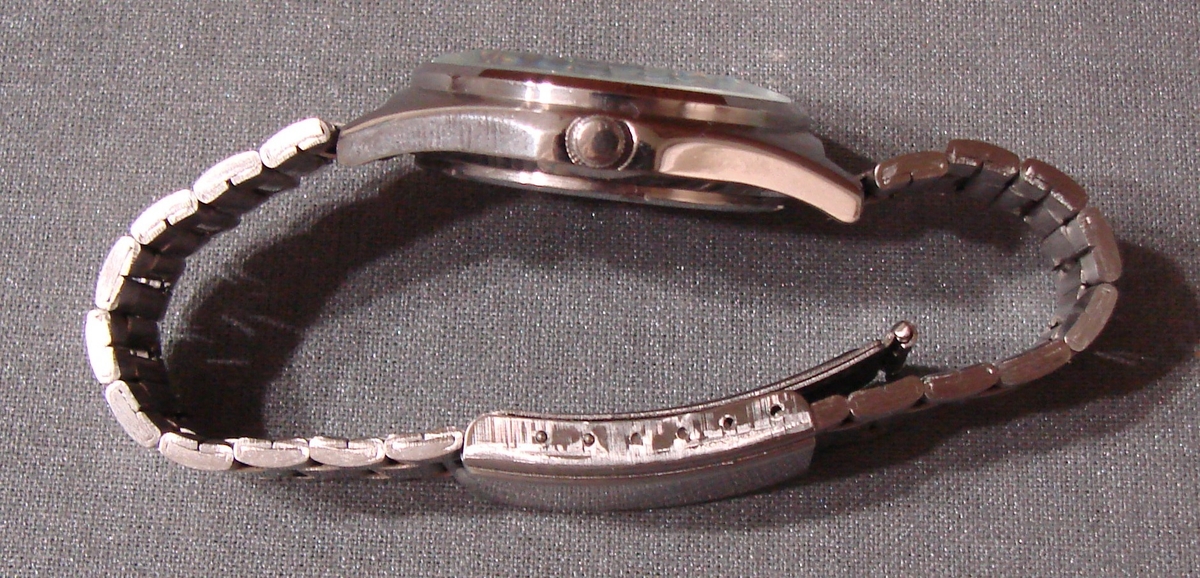

Tyle o kopercie, pora na bransoletę.

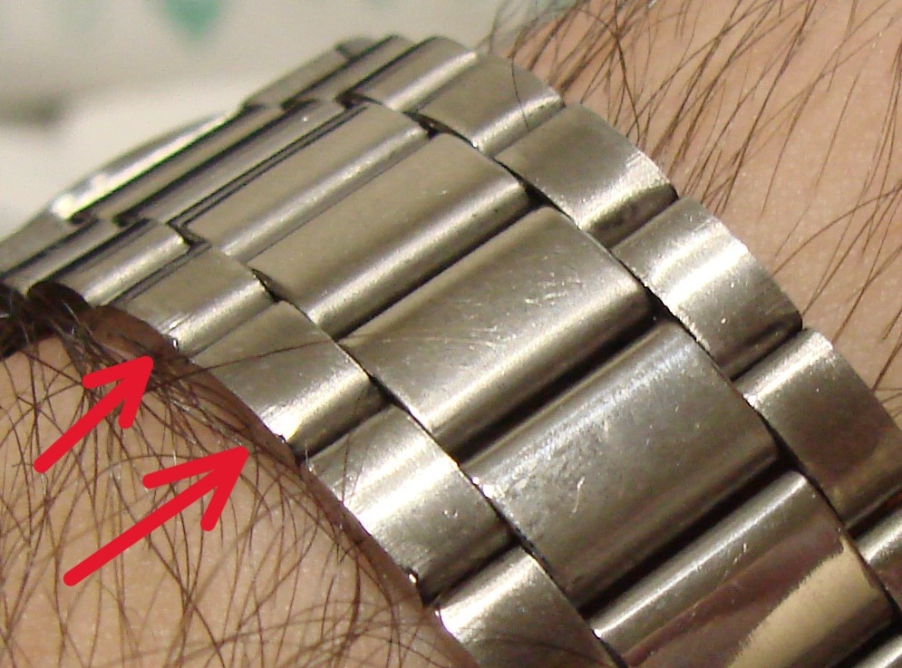

I od razu zrobię trochę "spoilera" - tak, warto było kupić wersję na bransolecie, bo bransolety tak złej nie widziałem nigdy, a widziałem (i wyrzucałem) ich trochę.
Sam projekt bransiolety to również klasyka. Bransoleta ze zwijanej blachy, klamerka szczotkowana z naniesionym logo. Szczotkowane są również zewnętrzne częsci ogniw, centralne - polerowane.
Szybko można zauważyćresztkipasty polerskiej na ogniwach, ponadto szczotkowane elementy mają paskudne zadrapania przy kantach, jakby maszyna wykonująca szczotkowanie zepsuła się i drapała metal (bo serio wygląda to jak po spotkaniu z pilnikiem do metalu...) :
Mamy także widoczne zadziory pozostałe po obróbce, a boczne powierzchnie są po prostu niewykończone. Tylko spiłowane i już...
Ponadto klamra nie ma zabezpieczeń, odpina się przy byle zahaczeniu o ubranie i jeśli mam znaleźć jakąkolwiek zaletę tej bransolety, to chyba tylko to, że nie jest ona zintegrowana z kopertą. Można ją odpiąć i dać pod walec.
Jest to po prostu nieopisany dramat i naprawdę cieżko uwierzyć, ze ktoś w ogóle wypuścił takie coś z najpodlejszej nawet fabryki wyrobów zegarkopodobnych.

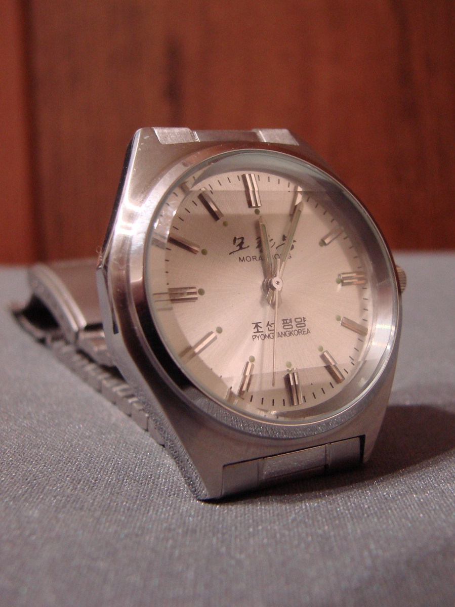

I tym oto sposobem dotarliśmy do tarczy...
I tu od razu powiem, że ta jest zaskakująco... dobra.
Fakt - mamy tutaj uderzający brak odstępu między slowami PYONGYANG i KOREA (w oryginalnych mechnicznych Moranbongach odstep był), do tego w niektórych znanych egzemplarzach występuje literówka (PYONSYANG).
Tym bardziej wskazuje to na chińskie pochodzenie współczesnych Moranbongów, bo gdyby były robone w PYONGYANGu, to chyba pisaliby to poprawnie, skoro kiedyś już umieli ;) .
Jeśli jednak pominiemy błąd w napisie, tarcza jest naprawde całkiem ladna. Ładne szczotkowanie, farba bez defektów, indeksy godzinowe wyglądają na nakładane (!!!), luma nałożona ładnie, wskazówki zupełnie przyzwoite, choć mogłyby być wypolerowanie nieco lepiej, ale ogólnie... ładna tarcza, naprawdę. Poza szkłem to drugi mocny punkt tego zegarka.
Fakt - luma kiepściutka, ale ogólnie tarcza jest zupełnie dobra, podoba mi się.
BTW - farfocel na szkle od wewnątrz, żebyśmy  czasem nie zapomnieli, że to tandeta ;)
