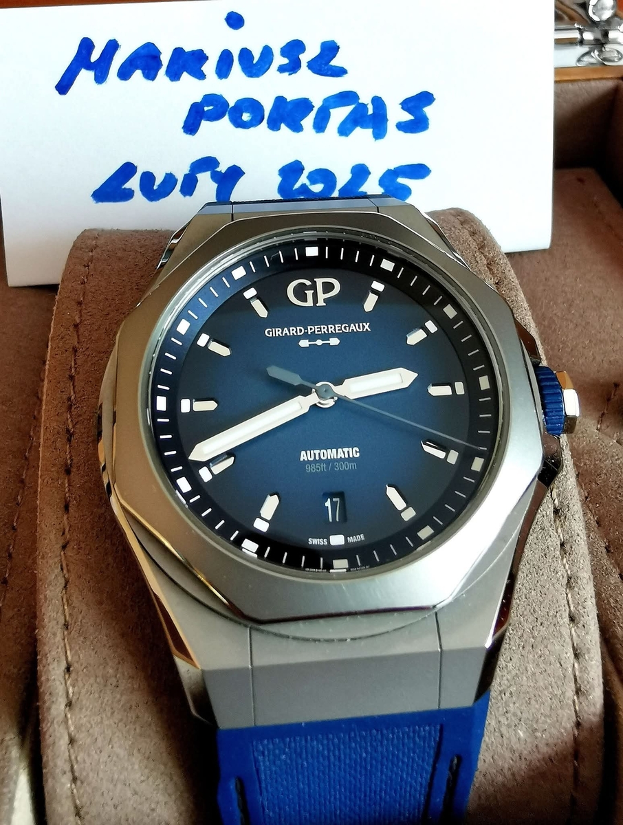

Dzień dobry,
czy szanowni koledzy i koleżanki mogliby ocenić w miarę możliwości czy zegarek poniższy (oferta wklejona poniżej) jest autentyczny ? Czy sądzicie że zegarmistrze typu Kruk, Apart są w stanie po otwarciu potwierdzić jego autentyczność ? Lokalizacja Częstochowa.
Moje podejrzenia budzi: brak papierów (nie wiem czy są no nie jest napisane), nie trafiająca wskazówka w indeks ( ale to może wina zdjęcia), model trudny do sprawdzenia.
Będę zobowiązany za wszystkie komentarze, bo choć dość dobrze się znam to coś mi tu nie pasuje. Więcej zdjęć nie mam.
Oferuję przepiękny zegarek manufaktury Girard-Perregaux.
Jedyny dostępny egzemplarz w kraju, limitowany do 230 sztuk zegarek linii Girard-Perregaux Laureato Absolute Ti 230 ref. 81070-21-002-FB6A. Zegarek został zaprojektowany na okrągłe, 230 urodziny,  firmy Girard-Perregaux.
Polecam Gingin Watches, który na swoim kanale YouTube w odcinku 5 wypowiada się na temat tego zegarka.
Stan zegarka  idealny, pełen komplet z certyfikatami limitacji oraz oryginalności. GP z końcówki 2021 roku kupiony w sieci jubilerskiej WEMPE (sieć miała wyłączności na sprzedaż tego modelu). W chwili obecnej na portalu Chrono 24 dostępnych jest tylko 11 sztuk w tym tylko 5 ofert z  Europy a ich ceny kształtują się między 40 a 58 tys.
        MOJA CENA ZA :  31 000 PLN

Zegarek jest imo autentyczny, firmy takie jak Kruk czy Apart nie oferują takich usług o które pytasz.
No i warto czytać opis jest tam napisane że zegarek jest z dokumentami.
W zegarku mechanicznym wskazówka sekundowa pomiędzy dwoma indeksami porusza się kilka razy, nie wykonuje ona skoków co sekundę, więc nie ma z założenia trafiać w indeks (inna sprawa że nie wiem jak miałbyś to ocenić ze zdjęcia skoro dany obiektyw aparatu i różne kąty fotografowania sprawiają że się to zmienia w zależności od warunków).

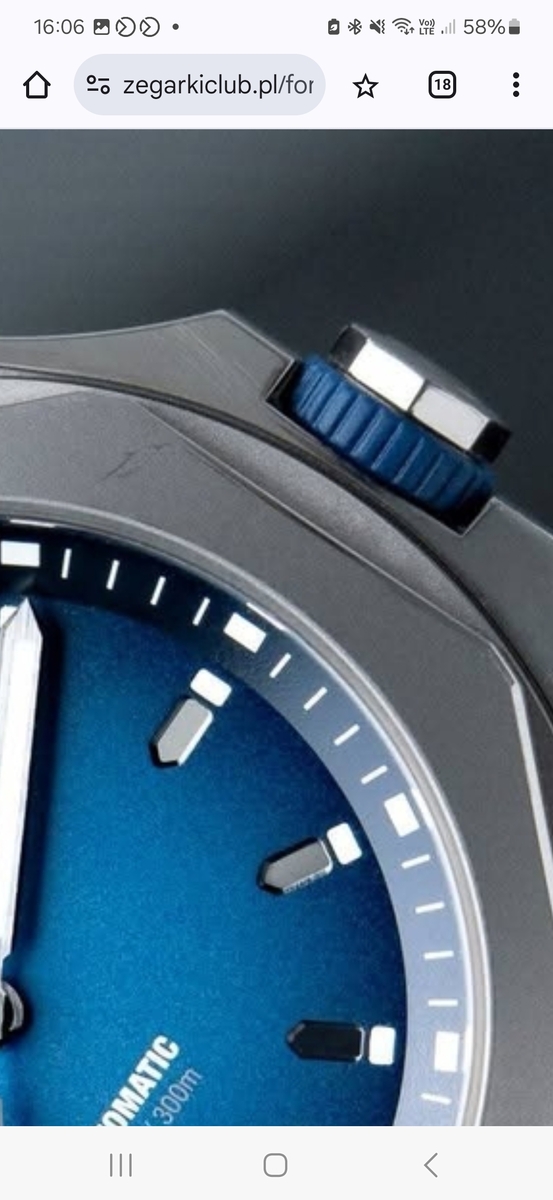

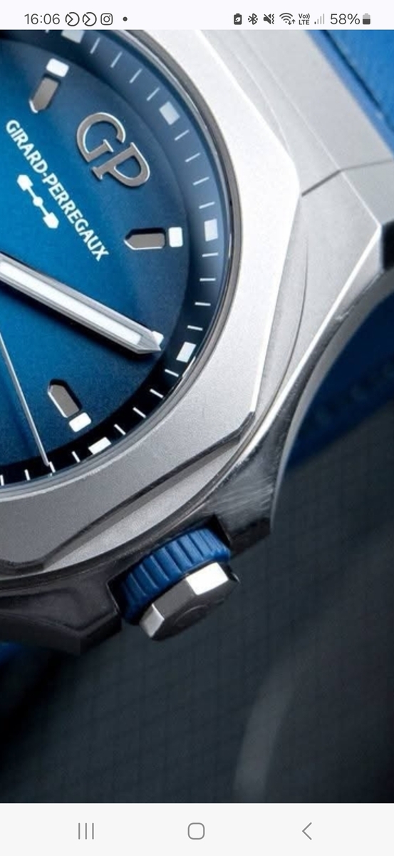

Stan zegarka opiswany jest jako idealny co kłóci się ze zdjęciami.

Dziękuję za odpowiedź. Faktycznie jest mowa o papierach i są rysy. Niesamowicie to wychwyciłeś. Czy sądzisz że jak są papiery to warto otwierać zegarek dla potwierdzenia jego autentyczności? Bo papiery to można zawsze dorobić... Nie wiem też czy w okolicach Częstochowy znajdzie się ktoś kto podejmie się tego..
To jest w miarę nowy model do tego dosyć specyficzny, limitowany, nikt tego nie podrabia -  osobiście nie miałbym obiekcji aby zakupić go bez otwierania tak samo jak nie sądzę aby ktoś podrabiał papiery z Wempe, ale oczywiście możesz sobie wszystko sprawdzić jeśli masz taką wolę.

Rysami się nie przejmuj
Tytan grade 5 nawet jeśli wyłapie rysy jest takim stopem tytanu -
konkretnie dwufazowym stopem tytanu (90%) alfa-alumuminum (6%) -beta Wanad (4%) że z czasem rysy potrafią.
W bardzo dużym uproszczeniu, zaniknąć na skutek warstwy pokrytej plazmowo azotkami lub weglikami tytanu i domieszką wanadu. Sam mam Balla wykonanego z tego rodzaju tytanu porządna rzecz.

Dwa razy sie zastanow jesli chodzi o rysy. Tytan bardzo ciezko sie poleruje. Pozbycie sie rysy z bezela moze wymagac ponownego piaskowania, a dobor odpowiedniej grubosci piasku moze okazac sie bardzo trudny - ergo, zostaniesz z innym odcieniem i inna chropowatoscia bezela. Wyjsciem bylby serwis w GP plus renowacja koperty, ale to znaczny koszt.

A wogole to bardzo ciekawe: jeden z kolegów pisze że tytan sam może usunąć rysy, a drugi z Panów że ciężko się poleruje. Tytan przecież jest bardzo twardym materiałem, zatem jeszcze zdaje się być niedopracowany skoro mogą być takie problemy.. Lepiej zatem stal szlachetna obecnie..
Napisano (edytowane)
Tytan w najczęściej spotykanej formie (grade 2) nie jest bardzo twardym materiałem w porównaniu do stali nierdzewnej.
Tytan jest skomplikowanym w obróbce materiałem w porównaniu do stali I na pewno sam nie usuwa rys.
Edytowane przez eye_lip
19 godzin temu, condor81 napisał(-a):
To zalezy od rodzaju rys. Na tytanie potraf pozostac slad, gdy "mocniej pociagniesz paznokciem" i taka "ryse" mozna latwo usunac jakas szmatka. Pewnie o to chodzilo Koledze @SPS.
Problem stanowia prawdziwe rysy, zadrapania czy zewnetrzna ingerencja w material. Usuwanie tego to juz wyzsza szkola jazdy.
