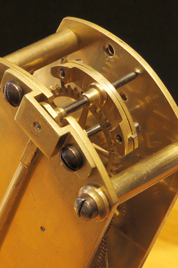

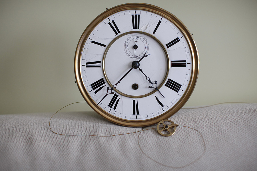

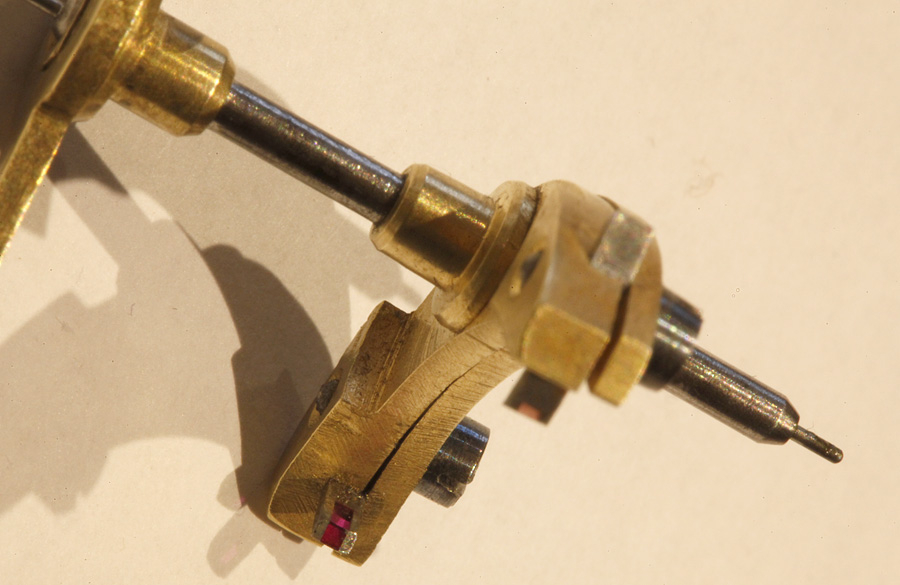

Witam! Z góry przyznaję, że nie mam tego mechanizmu. Nabyłem go lat temu z 10 na jakimś bazarku. Sprzedałem, ale nadal mnie korci co to mogło być.  Na długie wahadło, chodził u mnie, Płyty wysokie ok 12cm, grubsze. Reszta na fotach. Palety rubiny regulowane. Czy ten chodzik mógł mieć pochodzenie niemieckie w ramach berlińczyków ? Kompletnie nie wiem. Zaznaczam mechanizm bardzo solidny. Poddaję pod rozważanie. Pozdrawiam. Piotr

Prawie na 100% miałeś Horna z Glashutte
Napisano (edytowane)
Dobrze wiedzieć , co miałem. Za późno wkroczyłem na forum.  Oznaczeń mechanizm nie miał. Czy wiadomo w jakich skrzyniach był używany? . Dzięki serdeczne. P
Edytowane przez kumite
Dokopałem się innych fotek z tarczą. Tak nabyłem. Wahadło to już składanie jak i skrzynia. Szkoda, brak wiedzy pozbawia ciekawych fantów, albo inne nagłe potrzeby. Dzięki stronie wiadomo w jakich skrzyniach siedziały te mechanizmy i były wysokiej jakości.  Nie pamiętam, czy była to 20, czy 18, ale bliżej 20, ciasno było w skrzyni na tarczę. Na stronie są sygnowane,a czemu ten egzemplarz nie posiada sygnatur nie wiem. Przykład na to,że parametry i kształt mechanizmu, rozwiązanie techniczne podpowiadają najwięcej. Z drugiej strony sprzedawca też mniej wiedział inaczej byłoby zapewne trudniej kupić. Nie wspomnę ile błędów popełniłem z zegarami przed wejściem na forum. Ehh. Pozdrawiam.P

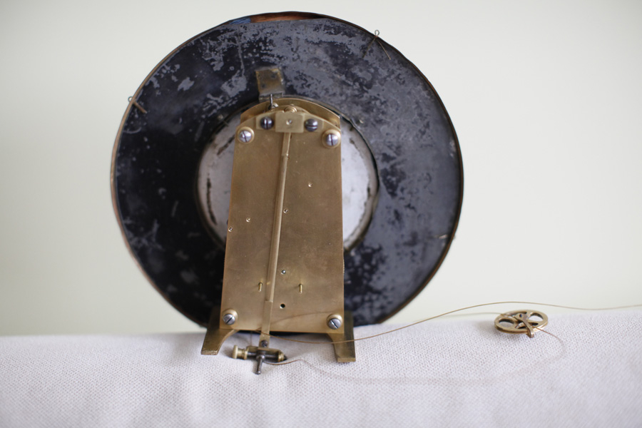

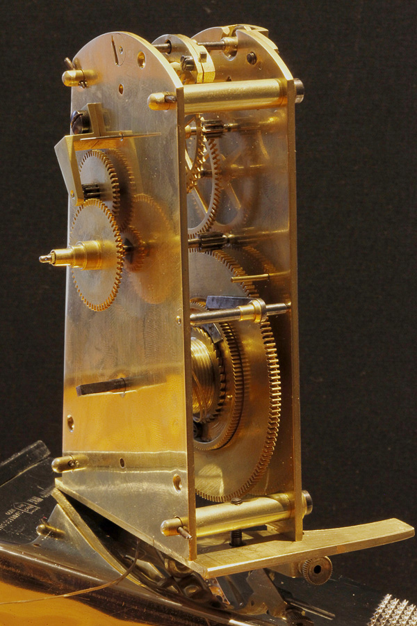

      Ad rem. Mam niesygnowany chodzik tylko z numerami. Chciałem się coś dowiedzieć kto mógłby być
      producentem. Zegar w przyszedł ostatnio z UK, nr mechanizmu 44 xxx. Mechanizm wygląda jakby ktoś go
      wsadził w całości do oleju licząc , że zacznie działać. Stan opłakany , zaschnięty olej czy też jakieś smarowidło,
      wykwity korozji na mosiądzu. Soczewka wahadła pogięta. Skrzynia wymaga troski, ubytki,  spojenia gdzieniegdzie puściły.
      Niekompletna broda i górka.

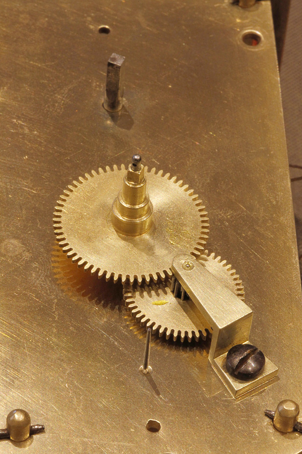

      Mechanizm ma trochę Endlerowych elementów
      -Sanki
      -widełki nastawne / kształt
      -wymiary płyty
      -Ograniczniki wychyłu wahadła umiejscowione w tym samym miejscu co inne Endlery.
      -Oś minutowa podobna / kształt.
      ponadto :
      Wszystkie  elementy mechanizmu numerowane i zgodne z ostatnią cyfrą na płycie.
      Co do skrzyni to nie ma żadnych pieczątek czy innych oznaczeń.
      Sanki były mocowane tylko raz (brak innych otworów).
      Mechanizm  udało mi się doczyścić, przeszlifować palety i uruchomić,  jak na razie działa.
      Stan zabrudzenia

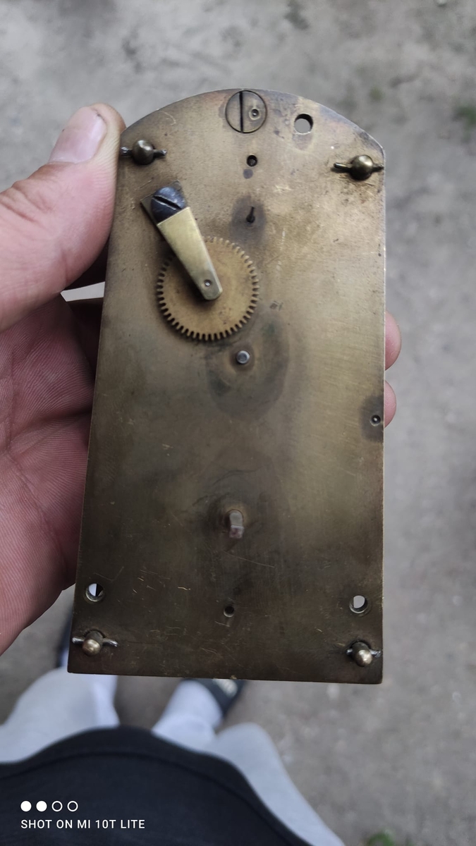

      kupiłem , go w zasadzie dla wahadła,ale po rozebraniu delikwenta ukazał się dziwacznie prosty,bardzo głośny ale działajacy chodzik,bez znaków producenta. Prosze powiedzcie,kto mógł go stworzyć??

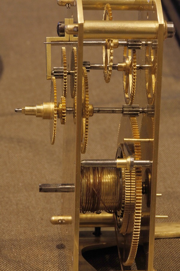

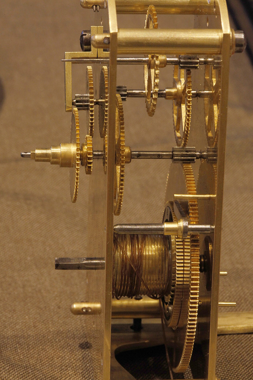

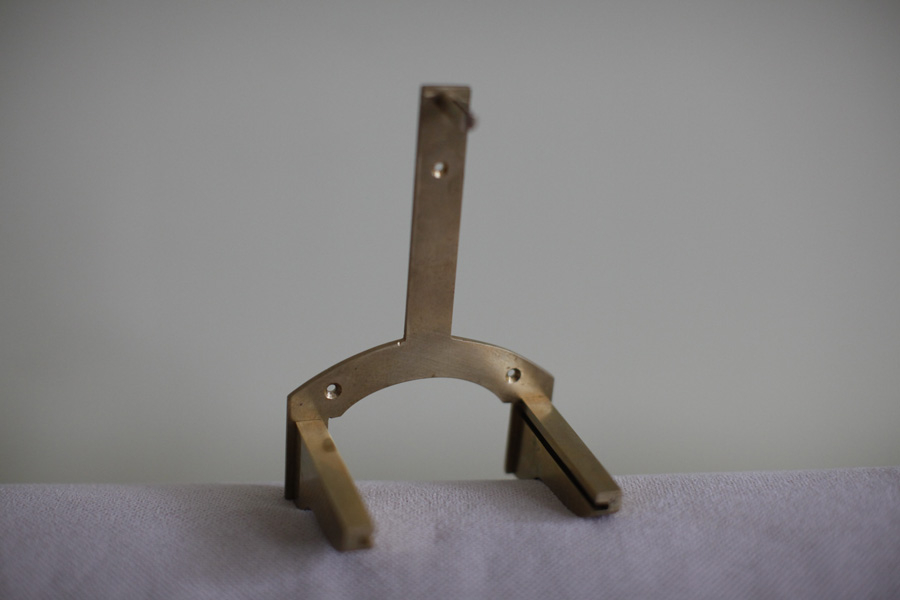

      Witam!

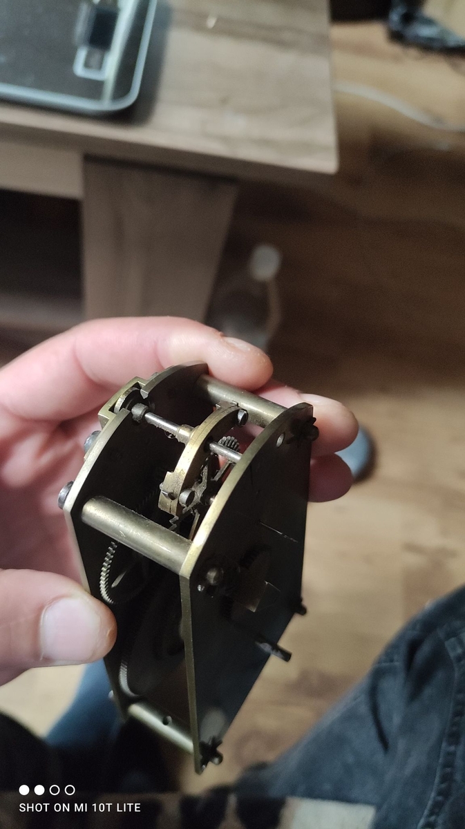

      Przyjrzałem się mechanizmowy, który kiedyś zakupiłem. Nie wiem do jakiej skrzyni można go przypisać i czy można stwierdzić,że jest z produkcji naszych południowych sąsiadów. Liczyłem długość wahadła, wychodzi ca 41cm, jak do miniaturki. Tarcza 16,ale i mniejsza mogłaby tutaj być zastosowana. Napęd chodzika sprężynowy z rozkładanym bębnem. Część bębna ze sprężyną przykręcona jest do płyty, a wałek z mechanizmem do nakręcania i kołem wieńcowym, to druga niezależna część. W tej części także jest blokada napędu. Rozmiar płyty to 6x9x1,4.
      Jest również pokazany autograf ,zapewne zegarmistrza naprawiającego ten mechanizm z 1902r. Wygląda na czeskiego fachowca.
      Może koledzy spotkali się z takim mechanizmem i wiedzą do jakiej skrzyni można go przypisać. Rezerwy chodu nie znam. Mechanizm sprawny, kotwica bez możliwości regulacji i nietypowym wyglądzie jak na wiedeńczyka. Mocowanie mechanizmu przygotowane do sań drewnianych. Ktokolwiek widział, ktokolwiek wie ?
