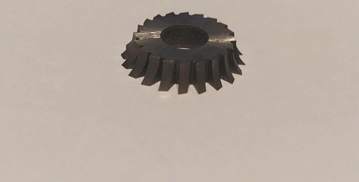

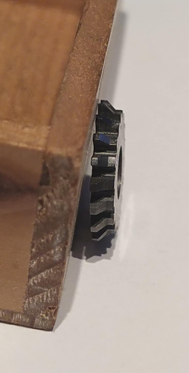

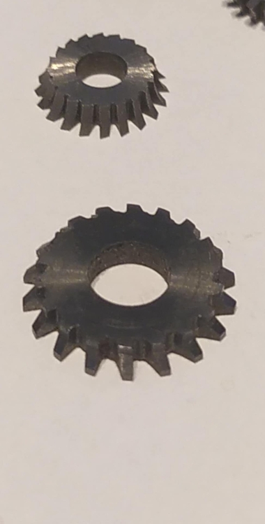

Wygladaja  jak frezy do kol wychwytowych,czy  byly jakies  stopnie,moduly  do roznych kol  bo wydaje mi sie ze  trafilem wszystkie jednakoweej wielkosci...

Koła wychwytu  nie współpracują z innymi kołami, nie tworzą przekładni więc nie można mówić o module.
Tu nie ma średnicy podziałowej, ważna jest średnica zewnętrzna oraz liczba "zębów" w zależności od typu wychwytu i częstotliwości.
Często do wykonania stosuje się dwa różne frezy.

Dzieki,no  wlasnie mam dwa  rozne frezy,,czyli  wszystko ok.Trafilem to posrod 100 pudelek  z  frezami dentystycznymi....
