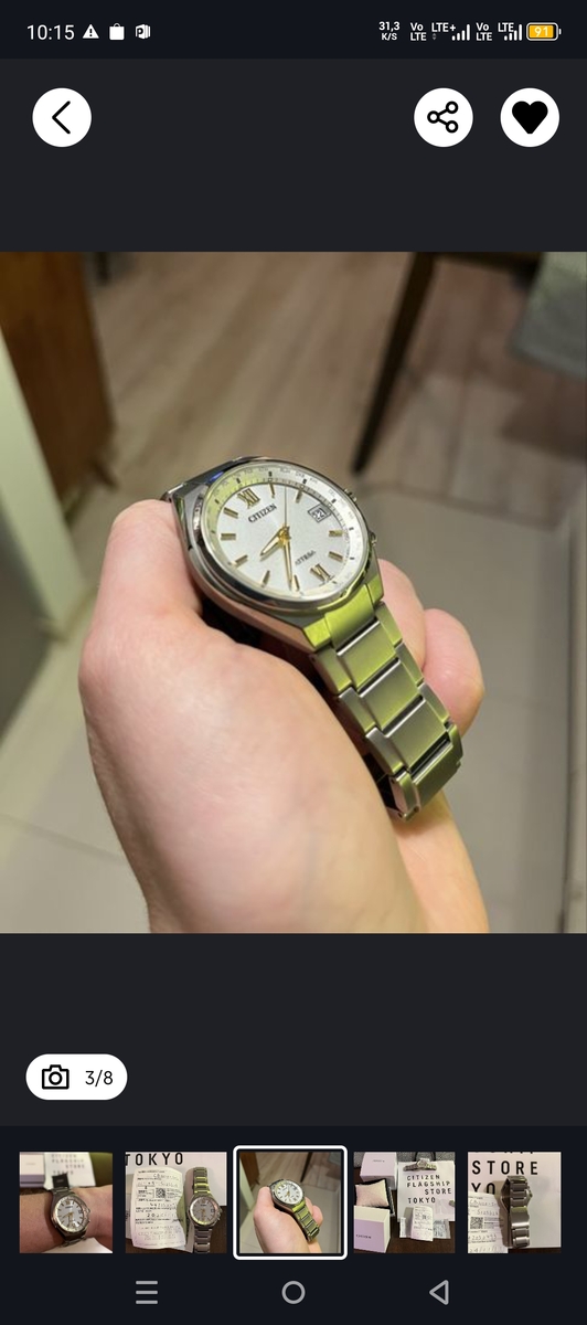

Witam, na jednym z portali aukcyjnych znalazłem citizena attesa model cb1120-50c, wg sprzedającego nowy 😉, po kontakcie ze sprzedającym, dostałem informację, że zegarek podobno nie chce się synchronizować, bo miasto bo mury itp, posiadając casio oceanus s100 nie miałem tego problemu, wszystko chodziło tak jak powinno, pytanie brzmi, czy to normalne że Citizen może mieć problemy z połączeniem, czy jednak coś może z nim być nie tak ?
Podobno sprzedający sam go przywiózł z Japonii, i nie nosił, ale branża skrócona przez sklep do jego ręki, to wszystko dla mnie bajka, ale sam zegarek mi się podoba😀
Napisano (edytowane)
Możliwe że obsługuje tylko japoński nadajnik, który działa na innej częstotliwości niż ten nasz europejski z Niemiec.
Można to obejść aplikacją na telefon, np taką:
https://play.google.com/store/apps/details?id=jp.houryo.jjyemulator&hl=pl
czy taką:
https://play.google.com/store/apps/details?id=com.jntc.clockwavesync&hl=pl
Co nie wyklucza, że może być uszkodzony.
