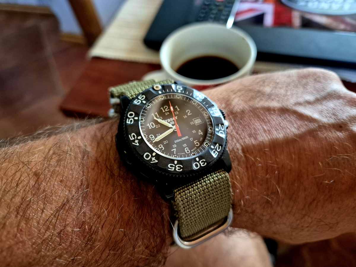

Witam.
Posiadam w kolekcji zegarek z którym jestem związany sentymentalnie. To Traser Black Storm Pro którego kupiłem w Bagram w Afganistanie w 2014r, ma nr NSN i przeszedł ze mną naprawdę sporo... to weteran tak jak ja 😁
Ma jednak swoje lata i zaczyna niedomagać, czasem wiesza się i staje na jakiś czas. Siedzi w nim Ronda 715 i raczej nie ma sensu tego naprawiać tylko trzeba ją po prostu wymienić na nową.
Przechodząc do sedna sprawy - szukam zegarmistrza, który wymieni mi werk, ale na dobrą Rondę odnosząc się do motoryzacji - taką na "pierwszy montaż" a nie chiński śmieć.
Ktoś podejmie się uratowania mojego weterana? 😃
A może dałoby się wstawić jakiś sensowny werk ETA?????????

Słabo się znam na kwarcokach, ale nikt nie odpowiada, więc spróbuję.
Można najpierw wyeliminować potencjalną przyczynę problemu, np:
- zdychająca bateria
- jakiś paproch (pod tarczą), który trafił, gdzie go nie trzeba
- nacisk, który pojawił się w niewłaściwym miejscu (np. przy wymianie baterii)
Jeśli nie pomoże, to zawsze można wymienić cały werk, który kosztuje kilkadziesiąt zeta (a ile -dziesiąt to zależy od źródła, ale na pewno poniżej stówki, nie licząc kosztów wymiany).
Z tymi Rondami jest wszystko OK, tylko czasem padnie cewka czy coś, a przy wymianie na werk innego typu pojawią się problemy z wymiarami, z ringiem centrującym (w środku masz zapewne werk wielkości paznokcia od kciuka, otoczony oceanem plastiku), no i z osadzeniem wskazówek (tuleje niekoniecznie będą miały taką samą średnicę), a jeszcze nie dotarliśmy do kwestii grubości werku. Wszystko da się zrobić, ale nie zawsze warto.
Zaznaczam, że nie jestem zegarmistrzem, tylko majsterkowiczem z mocno ograniczonym doświadczeniem, jeśli chodzi o kwarce.
pozdrawiam
