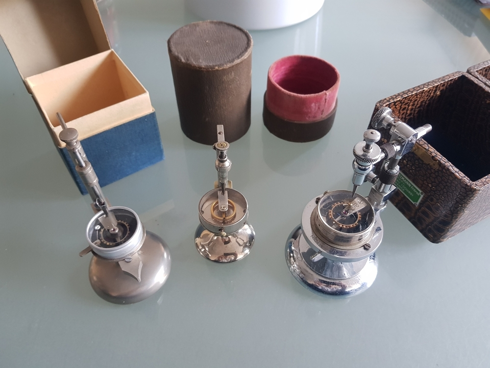

Ja posiadam/łem (nawet kilka :D ) .
Natomiast starzy zegarmistrze robili to tak że chwytali włos za koniec w chwytki
i wprowadzali w ruch nad szkłem centralnego sekundnika i liczyli ilość wahnięć np. w 20 czy 30 sekund.
Potem to już czysta matematyka. Stare spece to nawet nie patrzyli tylko ustawiali balans tak że oś pukała w szkło
i liczyli puknięcia - ale to stara szkoła :D :D :D
