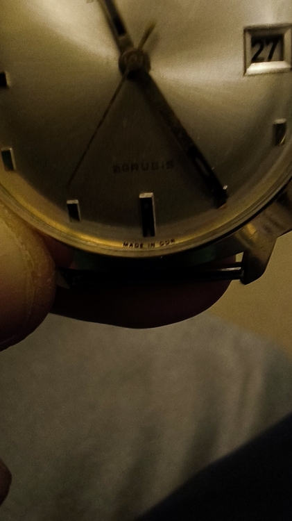

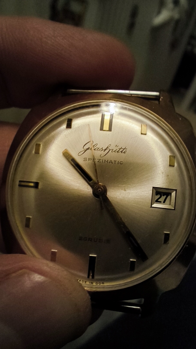

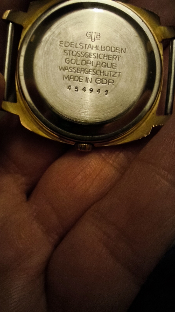

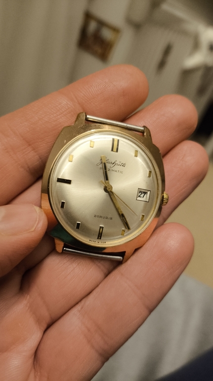

Dobry wieczór. Posiadam po swoim tacie piękny zegarek Glashutte automat. Zegarek był prezentem ślubnym. Wydaje mi się że może być to model z lat 60-tych. Bardzo proszę Was jeśli mielibyście jakieś informacje o tym modelu będę wdzięczny za pomoc. To taka moja rodzinna pamiątka. Oczywiście zegarek jest na pełnym chodzie a tata miał go może kilka razy na ręku. Chciałbym również dobrać do niego jakiś fajny pasek ale z tego co widzę teleskopy są zamocowane na sztywno.
Tu nie będziesz miał czegoś takiego, jak nazwa modelu. Glashutte Spezimatic (na automatycznym mechanizmie pt. spezimatic). Te lepsze zegarki z NRD. Teleskopy pewnie jeszcze oryginalne. Da się to zdjąć, ale jak nie masz wprawy, to możesz porysować kopertę przy uszach... Ew. możesz wyciąć szczypcami do drutu ;). Tak przy okazji - jeśli ten zegarek leżał kilkadziesiąt lat, a teraz masz zamiar go używać, to go oddaj na serwis do zegarmistrza. Jak ma leżeć, to może leżeć i ze starymi smarami. Ale do noszenia trza przesmarować.
Rozumiem że jak rozglądasz się za paskiem to po to aby w nim od czasu do czasu pochodzić, więc tak jak kolega radzi konieczny będzie serwis, abyś mógł się nim cieszyć kolejne kilkadziesiąt lat (serwis zalecany co 5 lat). Werk jest raczej niezawodny, ale dbać trzeba (serwis).
Na marginesie tu na grupie masz kilku paskorobów, więc uderzaj do nich. Rozstaw to chyba 18mm, ale upewnij się.
Spezimatic, kaliber GUB 75 (06-26) wprowadzono do produkcji w 1964/5 roku, ostatnie powstały około 1980.

Nie poleruj pozłacanej koperty! Tylko pogorszysz jej wygląd, ścierając jeszcze bardziej złocenie. Stalowy dekielek wygląda dobrze. Szkiełko może wymagać wymiany, alt to niech już zrobi zegarmistrz.
No i poproś o wymianę tych teleskopów (byle nie fachoffca od bateryjek).
