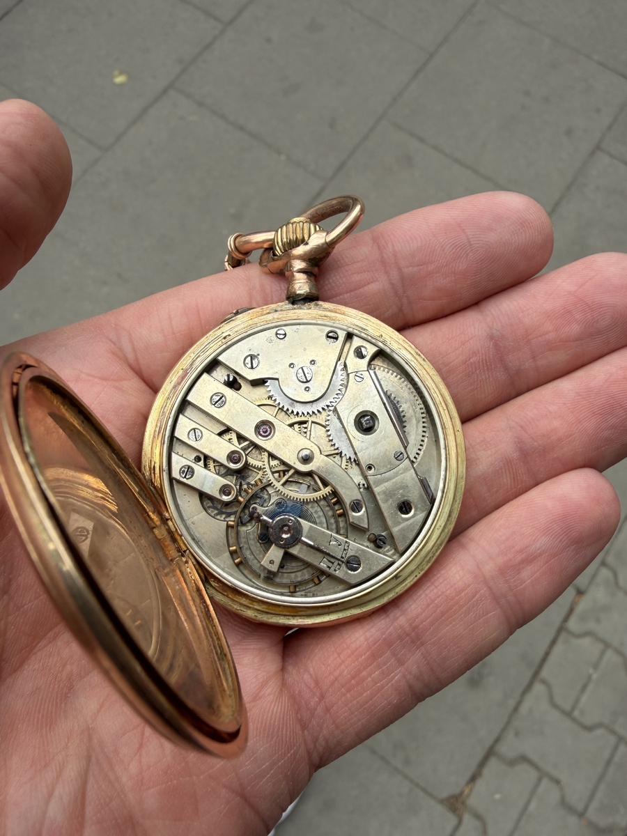

Cześć,
Mam złoty zegarek kieszonkowy. To co na razie udało mi się ustalić to:
-Producent - Pavel Bure
-numer zegarka 47902 - z tego co znalazłem to oznacza że zegarek jest z 1899 roku
-próba złota - 0,583
-przy kręceniu pokrętłem wszystkie wskazówki się ruszają
-jeśli powinno być szkiełko nad tarczą, to niestety go brakuje
Jak myślicie jaki to jest mechanizm?
Jak się nakręca taki zegarek?
Jeśli okaże się że mechanizm nie działa to czy warto go naprawiać?
Piękny zegarek. Nakreca się go normalnie koronką tak jak każdy inny zegarek z mechanizmem manualnym.
Czasami, żeby balans ruszył trzeba go troszkę pobudzić-  nie wiem jak to napisać - wykonać kilka energicznych ruchów półobrotowych zegarkiem. Czasami wystarczy jeden ruch a czasami nie potrzeba wcale bo po nakręceniu sam rusza. jeżeli jednak mechanizm nie rusza to może być uszkodzony i machanie zegarkiem nie pomoże.
Mechanizm - tu muszę poszukać chyba, że ktoś z kolegów już wie i podpowie :)

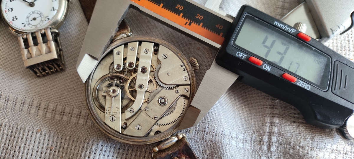

https://zegarkiclub.pl/forum/topic/161522-paweł-bure-z-lecoultreem-w-środku/
@pmwas Paweł zerknij - wygląda na taki sam :D
Tylko czy to na pewno JLC?
Ja tam już nie używam sformułowania "na pewno", ale wygląda to na mechanizm Lecoultre...
Miłego dnia!
Teoretycznie tak, wilcze zęby itd.
Ale...
Jakiś czas temu kupiłem zegarek o którym wiedziałem że  prawdopodobnie to przekładka z kieszonkowej koperty
No i zacząłem szukać informacji na temat tego mechanizmu.
Żaden JLC  nie chciał być taki sam jak ten mechanizm 😁

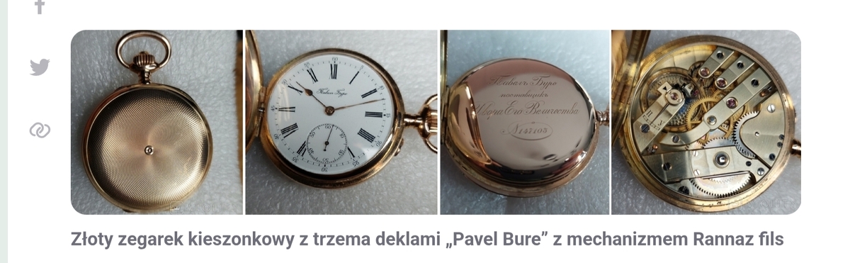

I znalazłem  takie coś 😉
Na tym zakończyłem poszukiwania 🙂
https://violity.com/pl/publication/1335-alfred-rannaz-chasovcshik-proizvoditel-mehanizmov-i-politik-zheneva-shvejcariya-i-klyuz-franciya-chast-1-3
Dzięki Panowie. Czyli wyglada na to że albo JLC albo Rannaz. W obu przypadkach oznaczenie powinno być pod mostkiem?
