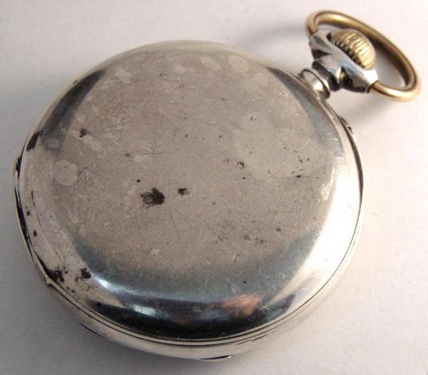

Koperta srebrna, dekiel płaski, bez zdobień czy grawerów...

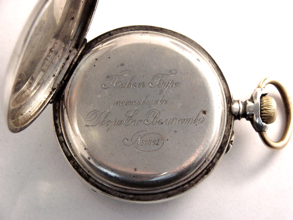

Wewnętrzny dekiel - oczywiście - sygnowany:

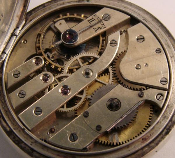

...LeCoultre.
"Buraski" z LeCoultrem to dość poszukiwane cacka i z radością stwierdzam, że kupiłem go w dość okazyjnej cenie, niemniej jednak widać od razu ślady poważnych napraw, co z pewnoscią wpływa na wartość.

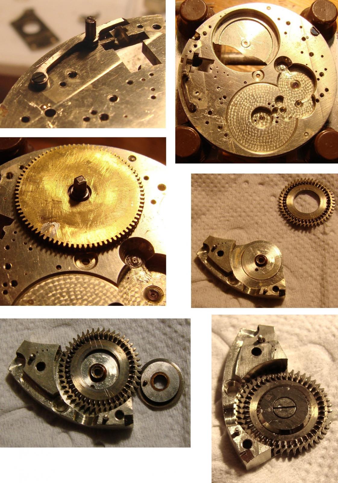

Od razu widać pourywane końcówki nóżek tarczy (i srubki mocujące), a także naprawiany bęben sprężyny.
Myślę, ze to robota różnych mistrzów, bo o ile ząb bębna jest całkiem kunsztownie wlutowany (tylko niestety przy okazji spolerowano nikiel z jego powierzchni), o tyle uszkodzone nóżki wklejone w otwory kropelką - to już jakby mniej kunsztowne...

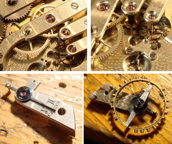

Widać też, że oprawka kamienia nakrywkowego balansu oraz połowa koła wychwytowego (!) mają piękny, niebieski kolor, natomiast małe koło naciągowe jest czerwonawe.
Świadczy to o przebytej obróbce termicznej i mam wrażenie, że ktoś wlutowywał łożysko trzeciego koła przekładni bez demontażu większości elementów!!!
Fuj! Tak nie wolno - na co komu na wpól niebieskie i - jak mniemam - rozhartowane koło wychwytowe??? Nie ważne. Wróćmy do mechanizmu.
Ta wersja LeCoultre'a ma małe koło naciągu montowane bardzo elegancko - od spodniej strony mostka. Jego konstrukcja jest przy tym całkowicie zwyczajna - obręcz mocująca z bolcem i śrubka. Koła naciągowe mają "wilcze zęby".
Zacząłem montaż od kól naciągowych, ale to błąd, bo potem nie mogłem zamontować centralnego koła przekładni i musiałem znów zdejmować mostki...
Wygląda na to, że najpierw trzeba założyć bęben z mostkiem, potem koło centralne, a dopiero potem koła naciągowe.

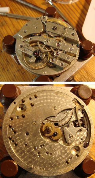

Potem założyłem ćwiertnik i zmontowałem remontuar (dość prosty, obsługiwany przyciskiem):
Zegarek ma stalowy wychwyt kotwicowy szwajcarski, starego typu (jeden palec przerzutnika, bez poziomego bolca zabezpieczajacego).
Kontynuując montaż...
...natknąłem się na zerwany gwint śruby mocującej mostek kotwicy, ale z jedną trzymającą śrubą też działa.
Zegarek ma bimetaliczny balans z przeciętą obręczą (wciąż nie uzyskałem odpowiedzi na pytanie, czy balansy bimetaliczne z pełną obręczą miały w ogóle jakikolwiek sens), z płaskim włosem mocowanym do mostka na wcisk.
Mostek z balansem montujemy w mechanizmie i...
Działa pięknie.
Do koperty...
...i można cieszyć się kolejnym cudem z Carskiej Rosji:
Zegarek nosi ślady poważnych napraw, ale widać, ze zegarmistrze (poza mistrzem kropelkowcem od tarczy) wiedzieli co robią.
Ciekawostka - na deklu widać sygnatury zegarmistrzów z lat 30-tych i 70-tych. Zegarek pomimo uszkodzeń ładnie i równo chodzi, więc, przy odrobinie demolki, cel został osiągnięty i zegarek naprawiono. Tarczę zamontowałem na wcisk - dogiąłem nóżki tak, by tarcza była ładnie wycentrowana, ale wchodziła z lekkim oporem, więc nie muszę stosować ni kleju ni taśmy.
