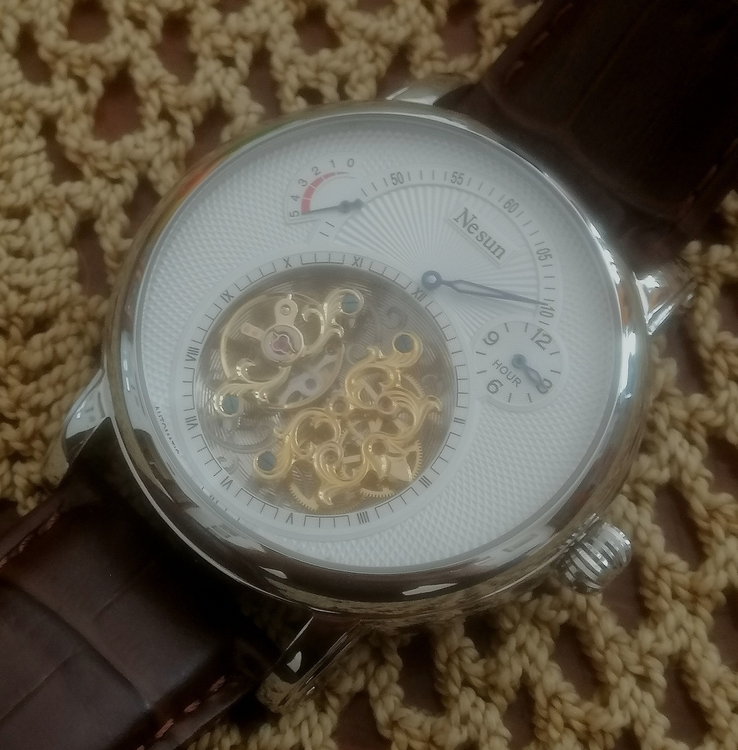

Dziś opisuję ciekawy przypadek zegarka z Chin, który to zegarek kupilem z czystej ciekawości, gdy jego cena na jednej z platform w końcu spadła poniżej 500zł.
Ciekawe, że zastosowany tu mechanizm jest rzadko spotykany, bo w zasadzie tylko w tym jednym modelu, i tak mnie zastanawia, czy opłaca się go w ogóle produkować?
Ale po kolei.
Zrobiłem mały "risercz" i odkryłem korzenie tego zegarka, sięgające równie "prestiżowej" co "niemieckiej" marki Graf von Monte Wehro, która miała w ofercie zegarek z tym mechanizmem.
Marka ta to rejony, w które żaden szanujący się kolekcjoner i entuzjasta zegarków się nie zapuszcza, dno i 3 metry mułu (jak to się mówi) , i chyba jej już nawet nie ma, natomiast mechanizm został.
Tym razem pojawił się w ofercie równie dennej marki Nesun.
Czemu dennej? Ano, to taka typowa chińszczyzna, z dziurbilionami, jakims zegarkiem z czymś w rodzaju koła wychwytowego nad tarczą opisanym na tarczy "30 sec tourbillon", słowem szajs.
Co ciekawe, marka na w ofercie prawdziwy tourbillon, ale drogi i - moim zdaniem - brzydki.
I co równie ciekawe - jego akurat na tarczy nie opisali.
No i jest też to.
Oficjalnie jest to "szkieletor", o tourbillonie również cisza, a technicznie jest to 12-godzinna karuzela.
Przepraszam za jakość zdjęć. Wszystko mi padło i nie mam żadnego działającego aparatu.

Ogolnie - jak na tani szajs - jakość koperty i tarczy jest zupełnie niezła, ale chińscy producenci już nas chyba przyzwyczaili do rosnącego poziomu wykończeń ich tandety.

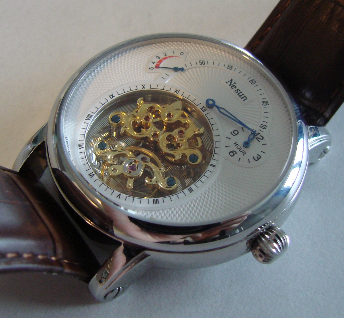

Wielkie koło, w którym widać połowę mechanizmu to w rzeczy samej 12 godzinna karuzela.
Obraca się ona dookoła w 12 godzin, przy okazji pokazując godzinę.
Co ciekawe - podczas ustawiania wskazań, karuzela obraca się razem z wskazówką minutową gdy kręcimy do tyłu.
Kręcąc do przodu przestawiamy tylko mała wskazówkę godzinową na drugiej i aż by się prosiło, żeby dać tam wskazanie 24h GMT.
Problem w tym, że przy ustawianiu wskazówki "odbijają" - po puszczeniu koronki - o jakies 5 minut wprzód i dokładne ustawienie godziny jest trudne.
Ciekawe jaka też będzie trwałość elementów ciernych przy takich naprężeniach.

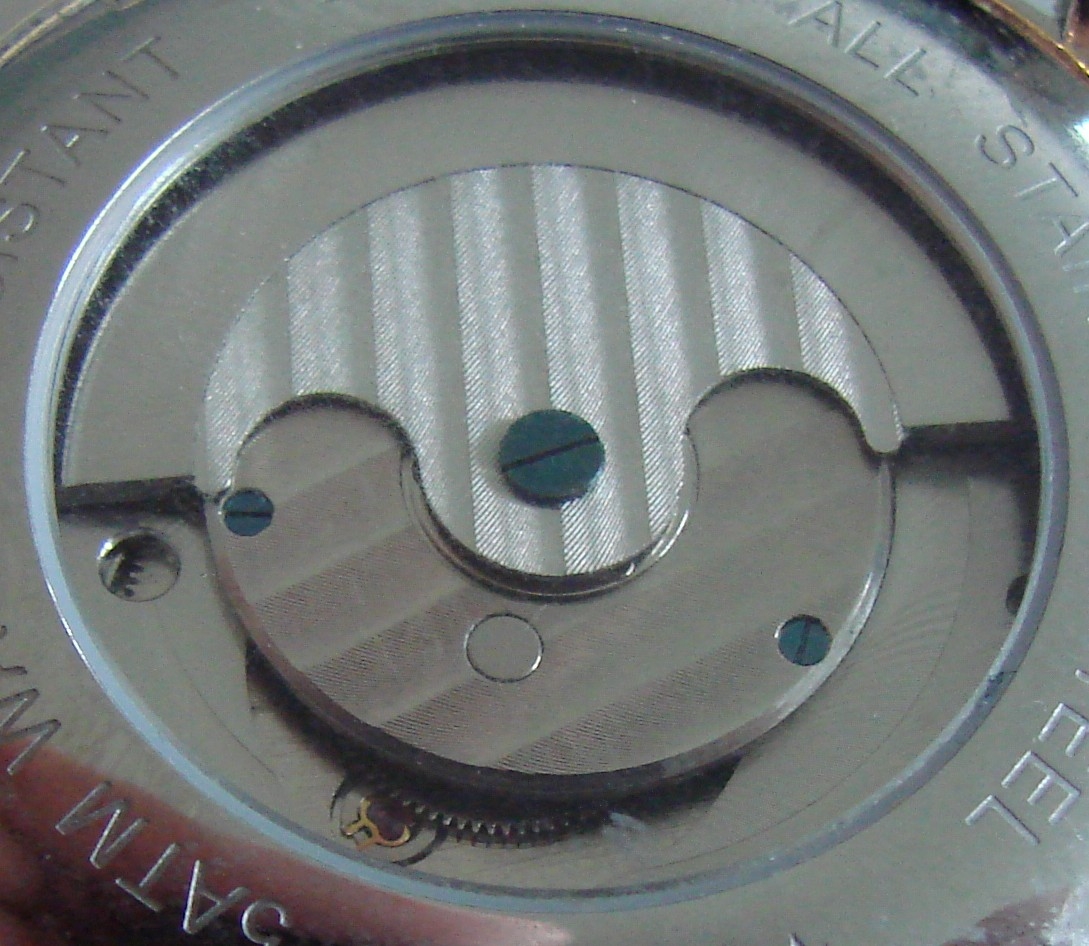

Mechanizm ma automat oparty na systemie Seiko, zatem naciąg powinien być bezproblemowy.
Co do samej karuzeli - nie wiem, jak to jest zrobione, ale tu widać zazębienie, na pewno biorące udział w jej obrocie ...

No i na koniec największą - i oczywista - wada zegarka.
Otóż on wygląda dobrze tylko między 50 a 10 minutą, potem wskazówka minutowa opuszcza skalę i wędruje nad dziurą...

Szkoda mi ten mechanizm rozbierać, ale muszę powiedzieć, że bardzo mnie zastanawia, jak oni rozwiązali kwestię ustawiania wskazań w tym mechanizmie.
Bo to koło zębate, wokół którego obraca się "tourbillon" jest nieruchome podczas pracy (stąd jednak raczej tourbillon niż karuzela), ale z drugiej strony musi się jednak obracać do tyłu w trakcie ustawiania.
Czyli pewnie ma jakiś mechanizm zapadkowy, umożliwiający jego obrót w jedną stronę.
No i.... Co się dzieje z bębnem sprężyny gdy ustawiamy cały ten obrotowy element? Czy po prostu obracamy bęben do tyłu jednocześnie naciągając sprężynę? Czy też jest tam jakiś mechanizm jednokierunkowy?
Naprawdę, przy całej porażce, jaką jest ten projekt (ustawianie tylko do tyłu, wskazówka wedrujaca w próżni, ponoć marna trwałość mechanizmu nastawczego, fatalna dokładność ustawiania wskazań, bo po puszczeniu koronki mechanizm odbija o jakieś 5 minut do przodu), uważam ten mechanizm za jedną z ciekawszych tandeciarskich konstrukcji.
No i - choć jest to dyskutuwane - technicznie rzecz biorąc jest to zegarek z tourbillonem, tylko 12-godzinnym.
Bo różnica polega głównie na tym, że w "klatce" - bo tu bardziej jakby bębnie - tourbillonu oprócz wychwytu i balansu mamy jeszcze 3 koła przekładni, natomiast sama idea konstrukcyjna jest taka sama.
Napęd podawany na klatkę, a oś koła zamontowanego w klatce - w tym przypadku 2-go koła przekładni - zazębia się z nieruchomym kołem zębatym pod spodem.

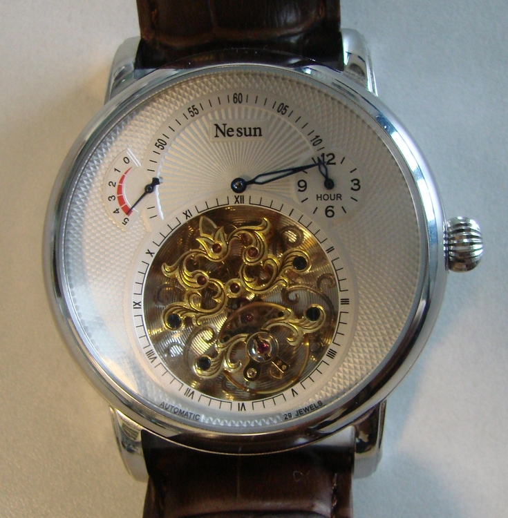

Dobrze, zatem mam klika lepszych zdjęć i mogę zrobić opis zegarka.
Pamiętajmy, że mówimy tu o zegarku za 800zł. Ta cena jest - moim zdaniem - za wysoka, ale za 500 już się skusiłem.
Zegarek to ciekawy pomysł stworzenia mechanizmu z 12-godzinnym tourbillonem pokazującym godzinę.Pudełka już nie mam, instrukcji też nie, wiadomo, na co komu śmieci ;)
Dodam, ze będę tu używał słowa tourbillon, bo mi łątwiej, natomiast czy trourbillon może być 12 godzinna to temat na akademicką dyskusję.
Zacznę od tarczy. Większą jej część zajmuje dziura na bęben tourbillonu. Zastosowano tu dekorowane mostki w zotym kolorze, których wykończenie jest... tanie.
Powierzchnie takie ziarniste, nienajlepsze wykończenie krawedzi, podobnie wykończenie samego bębna. Ozdobne, ale tanie.
Koła oczywiście zwykłe, choć wyglądają nawet na pozłocone, balans nawet ładny.
Mostek posiada wskazówkę pokazującą godzinę na podziałce wokół otworu. Wyjątkowo podziałka ma sens, ponieważ chińscy projektanci uwielbiają dawać randomowe podziałki wokól otworów w tarczy, nawet jeśli w otworze jest tylko balans.
Oprócz tego mamy nienajgorsze wykończenie samej tarczy - jak na tą półkę cenową, oczywiście, bo sama tarcza ma nieco plastikowy wygląd.
Nad otworem wskazóka minutowa, która - jak  wielokrotnie wspominałem - pokonuje cały obrót, w większosci nad dziurą, co czyni wskazanie średnio czytelnym.
Wspominałem, ze ja bym tu widział retrograde, ale to raczej nie w tej cenie.
Do tego mamy małą wskazówkę godzinową i wskazanie rezerwy chodu.
Same wskazówki są niebieskie i nawet niezłe, natomiast ta luma i tak nie ma tu żadnego sensu i myślę, ze dało się dać coś bardziej stylowego.
Mały plusik za fajną wskazówkę rezerwy chodu, przywozi mi na myśl stare manometry, wskaźniki ciśnienia czy coś takiego.
Obecność osobnej wskazówki godzinowej kazało mi sądzić, że tourbillon to ozdoba, a wskazanie zrealizowane jest tą właśnie wskazówką.

Otóż mamy tu rozwiazanie unikalne w świecie zegarków (nie żebym o drazu nadmiernie to chwalił, bo jak coś jest unikalne, to moze po prostu jest głupie) - ustawianie wskazań odbywa się poprzez obrót całego bębna tourbillonuy do tyłu.
Byłem w zasadzie pewien, ze jesli będę chciał, zeby wskazowka tourbillonu pokazywała prawdę, trzeba będzie poczekać z nakręceniem do włąściwej godziny, ale nie, ten tourbillon można normalnie ustawić.
Niestety ma to swój minus. Gdy kręcimy do tyłu i ustawimy żądaną godzinę, po puszczeniu koronki wskazówka minutowa odskakuje o 5 minut do przodu.
Dodam, ze kręcąc do tyłu ustawiamy wszystkie wskazówki, a kręcąc do przodku - tylko małą godzinową. Technicznie zatem mozna ją wykorzystać jako 2 strefę, przy czym do tego bardziej sensowne by było wskazanie 24h.

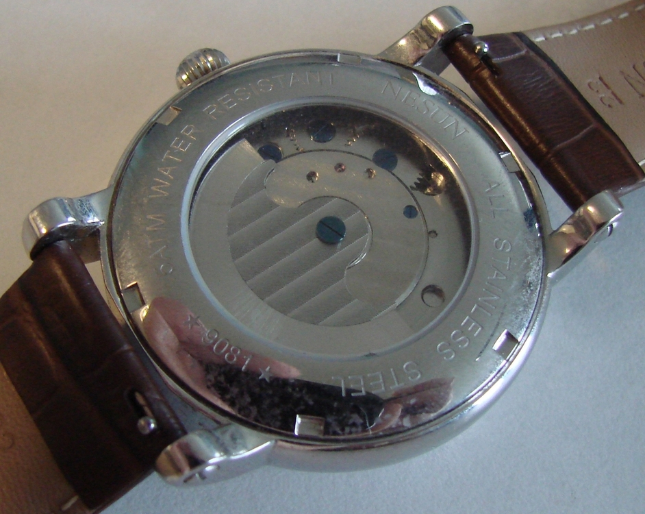

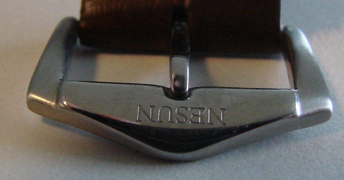

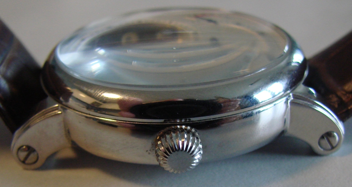

Co do samego wykończenia zegarka. Koperta w całości polerowana, fałszywe śrubki na uszach, krawędzie ok, szkiełko mineralne, wypukłe - ok.
Napisy to zwykły grawer laserowy - też ok w tej cenie. Nie ok jest tylko koronka. Zwszlifowana na płąsko, ma nieprzyjemne, ostre krawędzie.
Dekiel jest przesklony, pod szkłem mechanizm, którego wykończenia są słabe.
Naciąg realizowany przes system Seiko Magic Lever, charakteryzujący sięprostotą i bezawaryjnością.
Jak się mu przyjrzymy, widać tam nieruchomą zębatkę, wokół której obraca się bęben tourbillonu:
Konstrukcyjnie jest to zatem tourbillon, z zastrzeżeniem, że koło to może się obracac do tyłu przy ustawianiu wskazań.
Ponieważ obraca się ono tylko do tyłu - musi mieć jakiś sysyem zapadkowy, co tłumaczy odbijanie wskazówki przy puszczeniu koronki.
Myślę tez, ze obracając tourbillon przy ustawianiu, naciagamy również sprężynę, bo nie sądzę, by bęben miał jakiś system, który go odłącza od bębna tourbillonu przy ustawianiu wskazań.
Konkluzje?
Kupiłem to typowo z ciekawości, natomiast po czasie uważam, ze to zupełnie fajna zabawka. Lubię sobie patrzeć na tourbillon jak powoli zmienia swoją pozycję przez cały dzień. Daje mi takie poczucie, ze czas płynie i do wyjścia z pracy coraz bliżej.
Kto mówi, ze tandeta - ma oczywiście 100% racji, ale w sumie to funkcjonalny 12 godzinny tourbillon w zegarku za 5 stówek. Działa? Działa. Nawet w miarę dokładnie.
Minus jest taki, ze lekko spóźnia, czyli co kilka dni trzeba robić znów rundkę 12 godzin do tyłu, co ponoć powoduje w końcu zniszczenie jakiegoś elementu ciernego w mechanizmie nastawczym.
Ja nie mówię, ze to dobra rzecz...
Ja tylko mówię, ze to zupełnie fajna zabawka, której nie szkoda nosić sobie na co dzień.
Naprawdę są zakupy, których żałowałem o wiele bardziej, a tu nawet nie uwazam, ze to kasa w błoto, bo trochę radości jednak ten chiński wynalazek daje.
Edytowane przez pmwas
Miłego dnia!

Robię zdjęcia jak jest noszony, rezerwa działa, choć nigdy nie sprawdzałem jak długo jeszcze chodzi, gdy na wskaźniku już jest 0.
Natomiast jak go wyjmuję z szuflady, to rezerwa jest na 0.
To małe wskazanie też bym wywalił, bez sensu jest.
Edit
Żeby nie być gołosłownym...
IMG_20260915_080253_edit_22786658959543.thumb.jpg.ddefc577f1974a0a2736abb163597434.jpg
Rezerwa działa.
