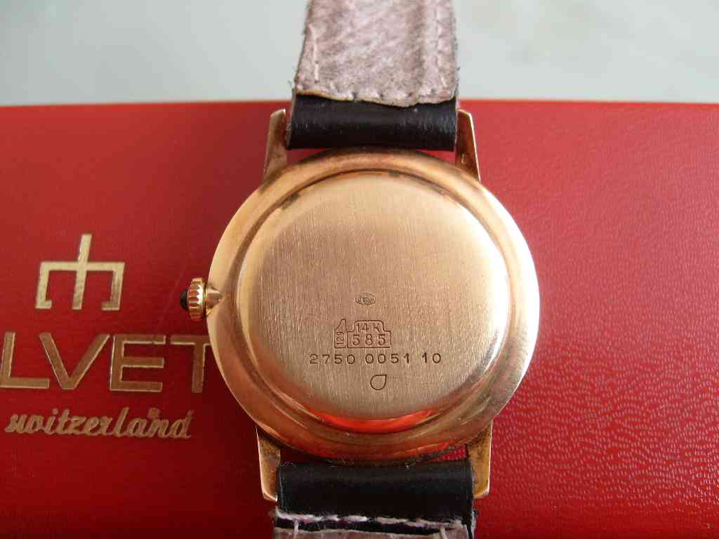

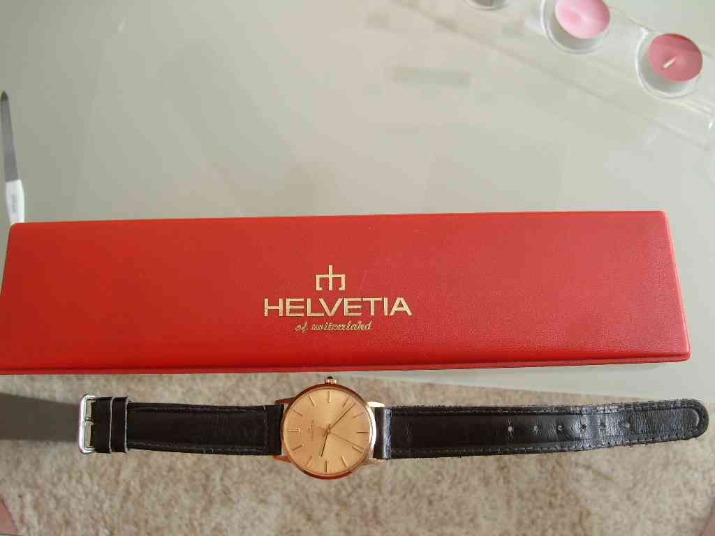

Stałem sie posiadaczem zegarka marki Helvetia......mam parę pytań dla znawców?
Jak jest orientacyjna cena tego modelu? (nie wiem czy nie przepłaciłem)
Jak jest data produkcji +/- ?
Zegarek nie był używany jakieś 10 lat, na szczęście po nakręceniu "chodzi" czy trzeba go jakoś wyczyścić, konserwować? Polecacie jakiegoś zegarmistrza w Bydgoszczy.....
Zegarek jak dla mnie cudo, trochę mała koperta do mojej reki ale do garnituru pasuje idealnie.

Ladny garniturowiec.
Trzeba go przeczyscic i nasmarowac.
Rok produkcji: ja stawiam na lata 60-te, sadzac z wygladu tarczy.
Cena: no coz, jest zloty (14K), podobne zegarki Tissota mozna kupic za okolo 800-1000 zl.

moim zdaniem ten zegarek jest warty przynajmniej 1200 zł
Takie wyczyszczenie przesmarowani jaki to koszt?
musisz być gotowy przeznaczyć na ten cel około 100-150 zł
Nie upieram sie przy swojej ocenie. Marka dosc niszowa, troche poszukalem po necie, ale nie znalazlem zadnego zblizonego zegarka tej marki. Dla mnie to firma na poziomie Tissota, stad dalem taki przyklad. Moze sie myle, ale w takim razie prosze o wiecej informacji.

posiadam ten sam model. Mechanizm zegarka to ETA 2750.Poniżej kilka podstawowych danych ;-)
ETA 2750
11.5''', Dm= 25.6mm, H= 4mm
17 jewels
f = 21600 A/h
power reserve 48h
Remarks
1969-1982, 6156000 (whole family)
A zatem zdecydowanie lata 70-te. Obecna cena samego mechanizmu to około $45. Zegarek jest jednak wykonany w złocie. Klasyczny, bardzo ładny garniturowiec z perłową tarczą.Prezentuje się świetnie i myślę wart ceny którą zapłaciłeś. Mój dostałem w prezencie ale podoba mi się niezależnie od wartości i sposobu nabycia ;-)
