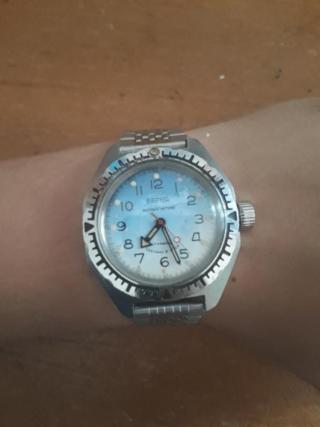

Na pierwszy rzut oka widać różnice.
To co noworuskie świeci się jak psu yayca ;)
Tarcza i wskazówki współczesne. O ile te tarcze są ok to te wskazówki mnie osobiście trochę rażą. Koronka też wymieniona ( w beczkach jest okrągława).
Z tymi wskazówkami to trochę dziwna sprawa - skoro już ktoś się podjął produkcji współczesnych zamienników, to ciekawe dlaczego nie odwzorował idealnie kształtu - najlepiej widać to na wskazówce godzinowej, u której kąt strzałki jest mniejszy niż w oryginale ;)

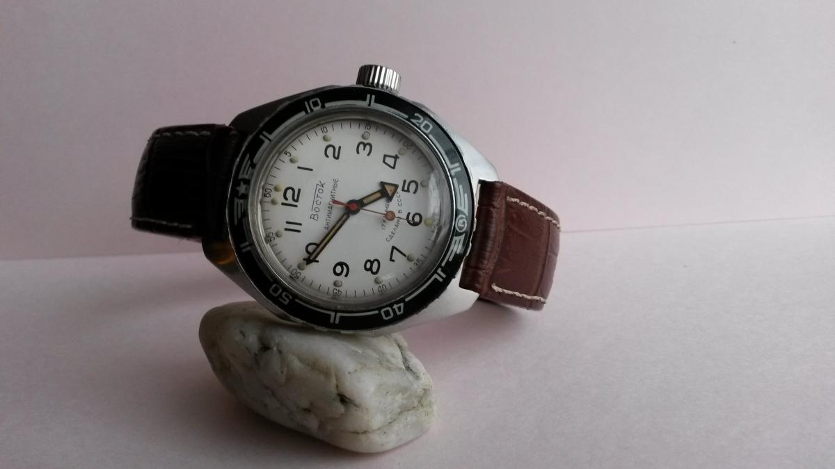

Nr 619 - moja pierwsza Noworuska :) -nie wiem jeszcze czy zostanie... ? Pełen komplet z Wostokową bransą.da58a43d5ecfda818bed9299e4cde12d.jpg9f5c5b76823a9a283e7670f2ddca03dd.jpg9a390563132ee51e525990fa741de2b6.jpg

Dzięki czeka na nowe nato bo byla na poljotowskiej bransie :)
