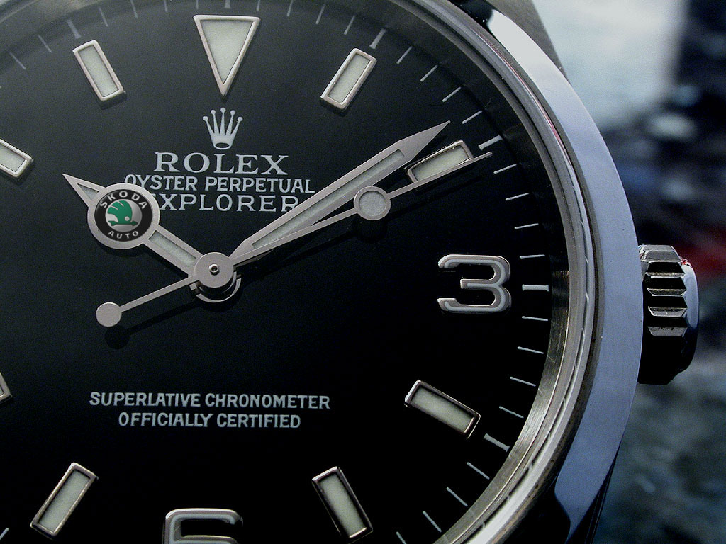

Jakoś nigdy do tego nie doszedłem , czy ktoś z Szanownych by mnie oswiecił, dlaczego na wskazówce godzinowej w niektórych Roleksach jest znaczek przypominający do złudzenia gwiazdę w samochodach Mercedes?
skąd się wziął, czy ma to jakiś związek itd.
Wszelkie informacje mile widziane
pozdrowienia
Chodzi o to, aby znacznik był jak największy - tak, aby na pierwszy rzut oka można było rozpoznać wskazówkę godzinową, nawet wtedy, kiedy jest zrównana z minutową ( wtedy znacznik wystaje). I tu pojawił się problem - kiedyś farby fosforyzujące nie były na tyle elastyczne i nie można ich było rozprowadzać na dużych powierzchniach ( napięcie powierzchniowe i takie tam...). Dlatego Rolex podzielił okrąg na mniejsze wycinki - jak znam życie, to logo Mercedesa nie było tu bez związku :grin:
I tak już zostało - obecnie mogliby spokojnie z tego zrezygnować.
Na wskazówkach starych zegarków dla pilotów też wskazówki mają kilka okienek ( z tych samych powodów) - wygląda to trochę jak witraż.
Też jestem tego samego zdania. Kiedyś te substancje świecące używane były w postaci prawie pasty i po rozłożeniu na dużej powierzchni, przy wysychaniu często pękały.
Piotr Ratyński
Duże obszary dało sie pokryć tą świecącą pastą, ale kruszyła się od wstrząsów. Myślę, że znak mercedesa był bez związku, po prostu 3 ramiona to była najmniejsza ich liczba spełniająca zadanie.
Popularnie nazywane "Mercedes hands" wskazówki są jedynie podobne to logo Mercedesa i dokładnie nie wiadomo dlaczego i kiedy zaczęły być produkowane przez Roleksa.
Wyjaśnienia powyższe są sensowne jednak nie są potwierdzone a Rolex na ten temat się nie wypowiada.
Faktem jednak jest że stały się rozpoznawalne i popularne tak że stosowane są przez innych producentów zegarków sportowych tak jak np. wskazówki breguetowskie w zegarkach eleganckich.
Występują w kilku modelach sportowych:Submariner, Yacht-Master, GMT i Exploler czyli są używane często tam, gdzie widoczność jest słaba z powodu zachlapania czy ciemności. Pogrubienie ułatwia odczyt czasu w takich warunkach.
Jest też teoria która mówi że jest to symbol radioaktywności z czasów kiedy nanoszony był na wskazówki wysoce radioaktywny Radium.
Inna teoria mówi że to na cześć Pani Mercedes Gleitze, która przepłyneła Kanał La Manche w zegarku Roleksa na ręku (zrobiła to zresztą dwa razy gdyż część reporterów oskarżyła firmę Rolex o sfałszowanie testu wodoodporności)
