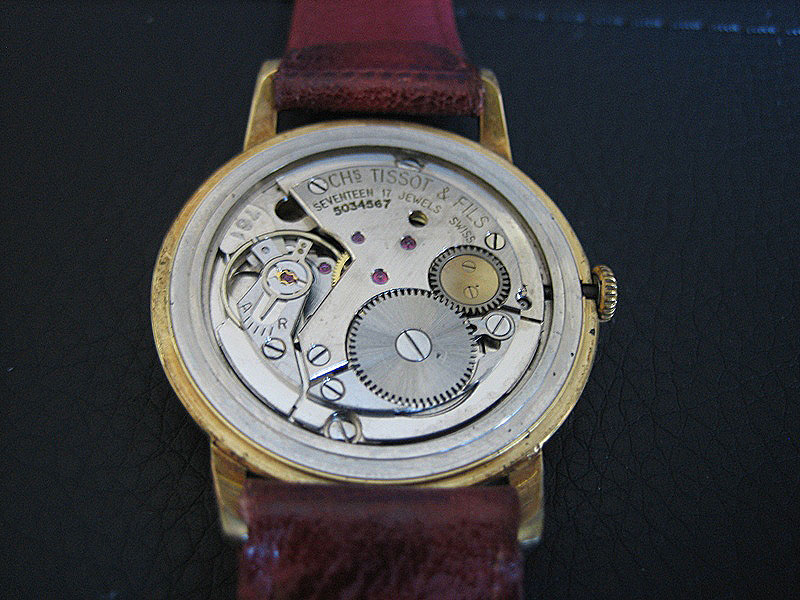

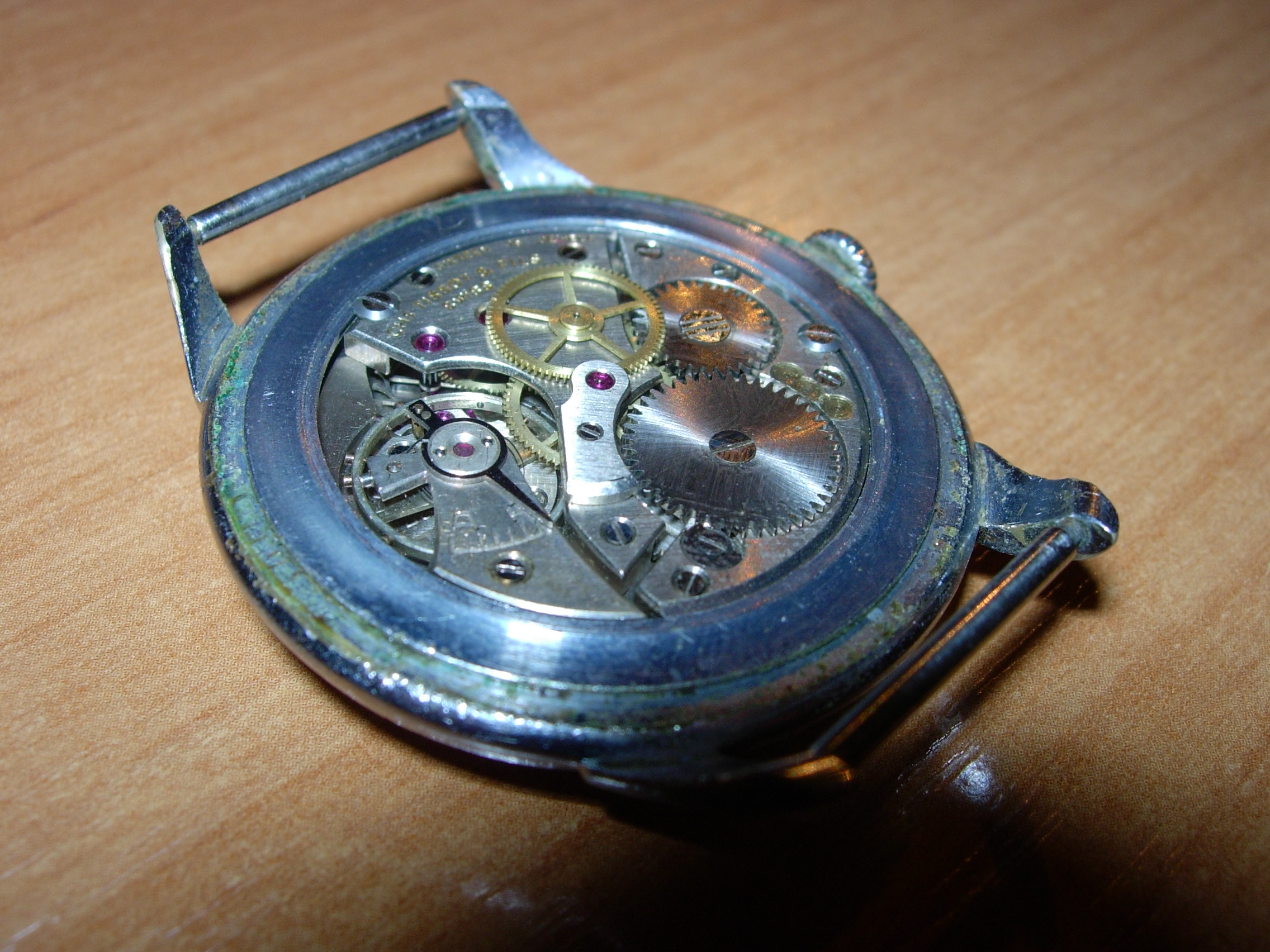

Dzięki, udało się bezboleśnie (przynajmniej dla zegarka) ukazać wnętrze tegoż cudeńka:
Co do lat produkcji, to nie wiem kiedy go zmontowali, ale kupiony byl na pewno przed 1956r.

Do czego służy ta 'wajcha' A-P?
Nie daje mi spokoju rocznik tego zegarka :/
Werki Tissot 27-1T lub -21T były produkowane w latach 1950-52.
Piotr Ratyński

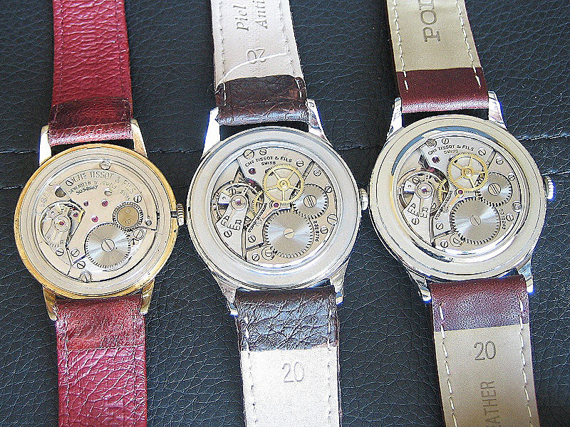

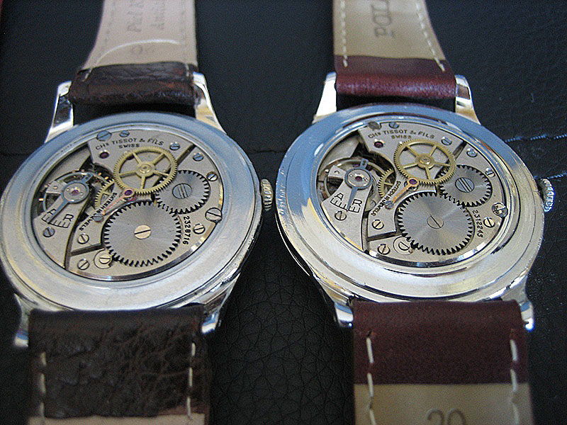

Piotrze to mnie zaskoczyłeś :smile:
Wykorzystam Twoją wiedzę do określenia wieku moich Tissotów:
i na dokładkę taki:
Jakbyś datował te werki?
Andrzej
