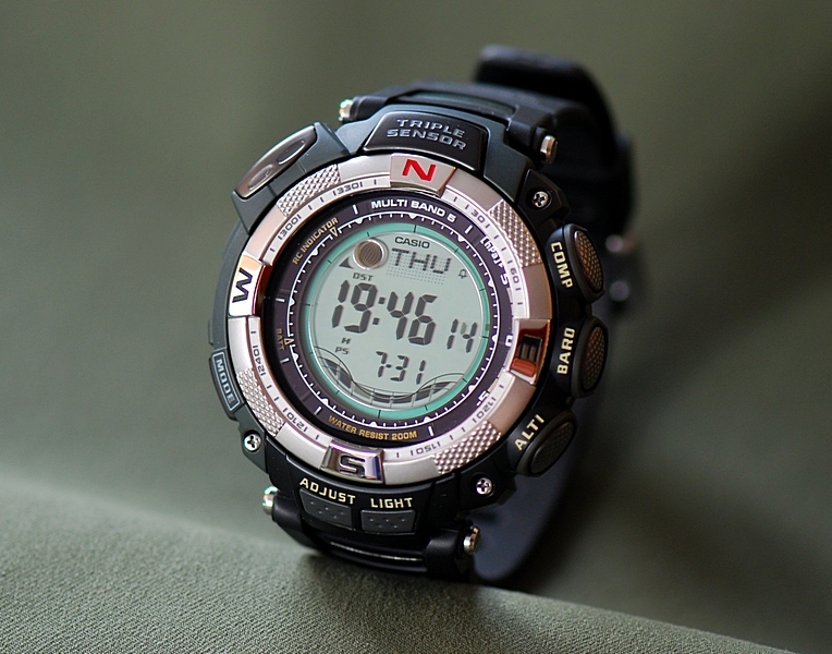

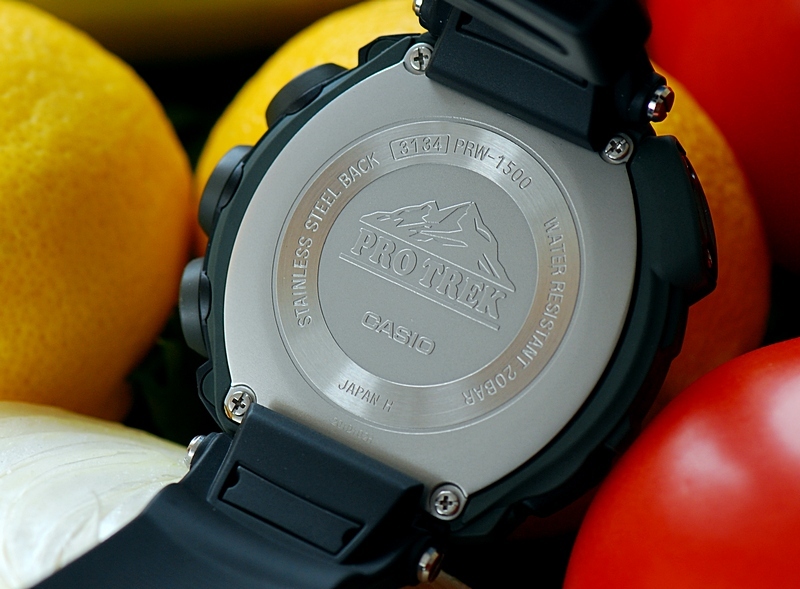

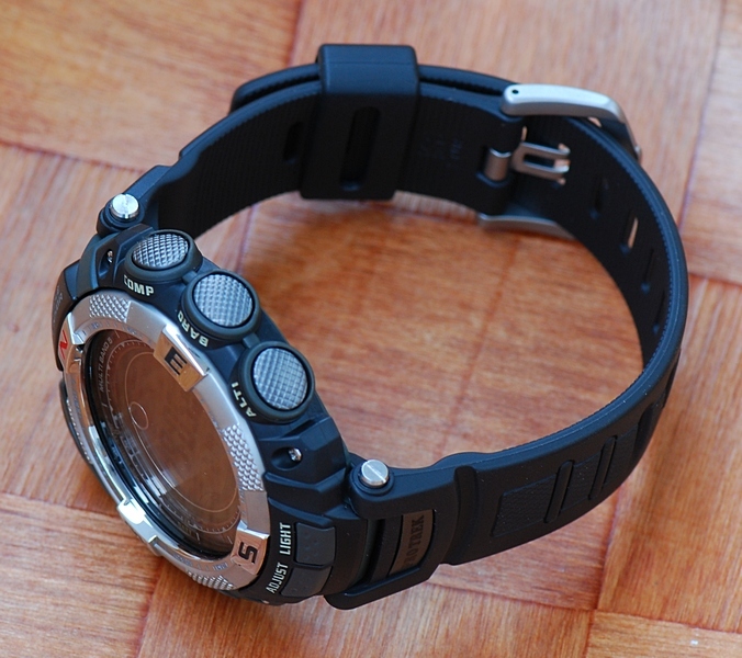

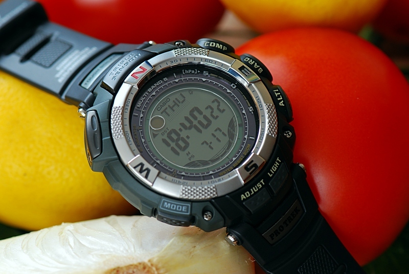

Wkleję jakieś zdjęcia, przecież to galeria :)

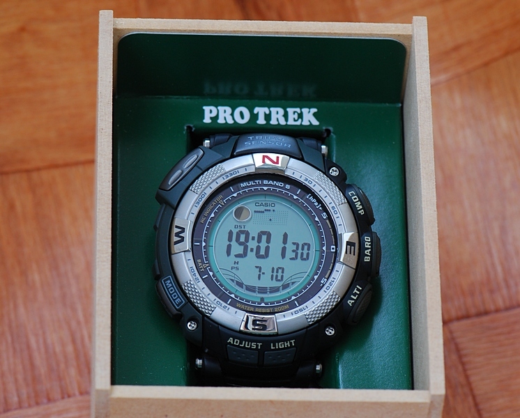

Pudełko ze sklejki

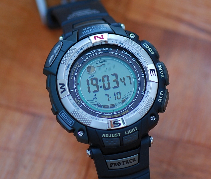

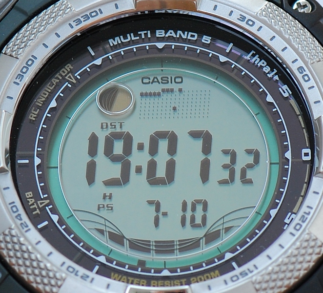

Tarcza zegarka
Dla zainteresowanych krótki opis tego, co przedstawia, (idąc od góry)
- wykres faz księżyca (małe kółko)
- wykres ciśnienia atmosferycznego, zegarek mierzy je automatycznie o parzystych godzinach. Zamiast wykresu można ustawić tutaj oznaczenie dnia tygodnia,
- DST oznaczenie czasu letniego,
- H wskazuje stan naładowania baterii i oznacza najwyższy poziom, później są M, L, C,
- PS to oznaczenie włączonej funkcji oszczędzania energii, na przykład zegarek pozostawiony w ciemności na około 60 minut przestawia się w stan uśpienia i wygasza wyświetlacz. Funkcja ta działa tylko między godziną 21.59 a 6.00. Pierwszego poranka około godziny 5 rano przebudziłem się, spojrzałem na zegarek i ciśnienie uderzyło mi do głowy - pomyślałem, że już zepsuł się :) Żeby "obudzić" zegarek należy go poruszyć lub nacisnąć dowolny przycisk.
- wykres pływów
- na samym dole widać wędrującą kropkę - odpowiednik sekundnika.

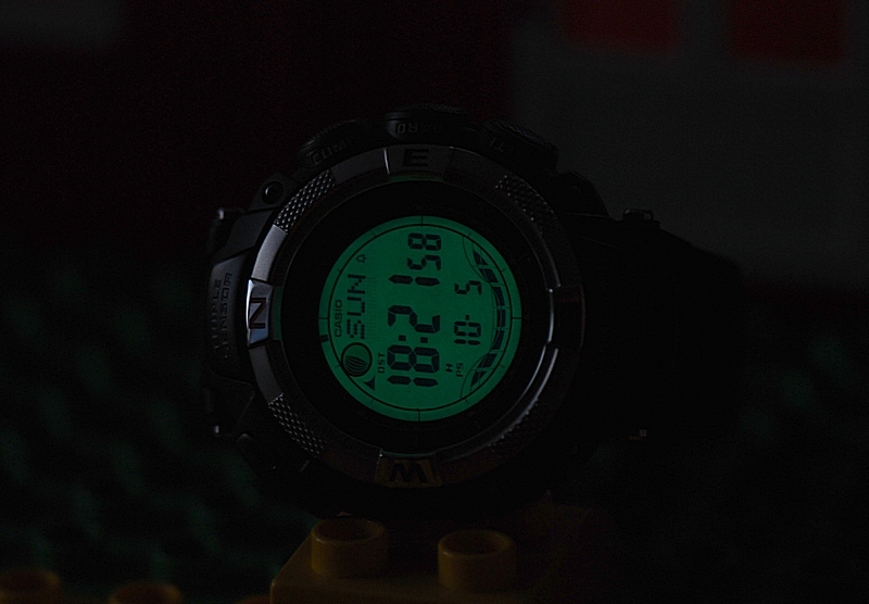

Może byś pokazał zdjęcie Twojego zegarka jak wygląda ze swoją bardzo wielką podświetloną tarczą? :mrgreen:
Spróbuję zrobić takie zdjęcie, ale dopiero w połowie miesiąca - wakacje :)
Bawiłem się dzisiaj z córką i postanowiłem pokazać jej jak robi się zdjęcia, przy okazji powstało kilka ujęć Pro Treka
<img src="http://zegarkiclub.pl/forum/public/style_emoticons/<#EMO_DIR#>/smile.gif" style="vertical-align:middle" emoid=":lol:" border="0" alt="smile.gif" />
Marna próba ukazania podświetlenia tarczy, tarcza wcale nie jest taka duża jak by się można spodziewać po rozmiarach koperty zegarka.
A teraz kolorowy zawrót głowy :mrgreen:
