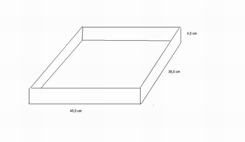

Co do pudełka, to prawdopodobnie będzie coś takiego
Ponieważ profil ma wycięcia, pomyślałem, że osadzę go w pudełku tak, aby część wystawała ponad jego krawędź.
Z jakiej płyty będziesz robił? Z 10 mm, 8mm, bo chyba 18 mm będzie trochę za ciężkie. No chyba, że spód zrobisz z MDF/HDF 3 mm.

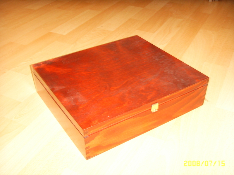

Zakupiłem pudełko na allegro.
Poniżej fotki zrobione tak na "szybko".
Wymiary w centymetrach [cm]:
długość x szerokość x wysokość
wymiary zewnętrzne 29 x 25 x 7
wymiary przegródki 6,5 x 7,5 x 6,5
Niektóre zegarki dotykają pokrywy - przykrywam chusteczką higieniczną i jest OK.

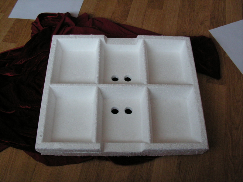

Na początek tworzywo. Teściowa nabyła ostatnio kuchenkę gazową i porządkując piwnicę, znalazłem styropianowe osłonki, z których pozyskałem materiał na wypełnienie poduszek (o tym później) oraz co najważniejsze - profil, który posłuży mi za podstawę w pudełku.
[url="post-3565-0-12948500-1330863472.jpg"]Obrazek[/url]
Obrazek
Postanowiłem, że zabuduję ten profil w pudełku z płyty meblowej i wykleję go materiałem, a następnie umieszczę w gniazdach poduszki.

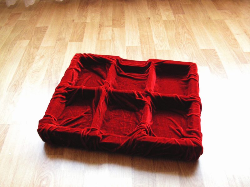

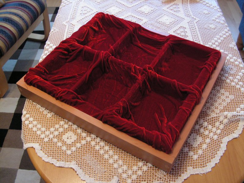

Czas pracy nad całością - ok 6 godzin. Każde gniazdo musiało jakiś czas przeschnąć, więc musiałem robić przerwy. Z uwagi na kształt profilu, niemożliwe okazało się równe przyklejenie materiału i musiałem go drapować.
Efekt poniżej. Nie wyszło idealnie, ale chyba do wytrzymania:
[url="post-3565-0-46469400-1330863478.jpg"]Obrazek[/url]
Obrazek
[url="post-3565-0-23858700-1330863481.jpg"]Obrazek[/url]
Obrazek

Wróciłem z urlopu i możemy jechać dalej. Skrzynka już na mnie czekała, oto efekt (na płycie 18 mm):

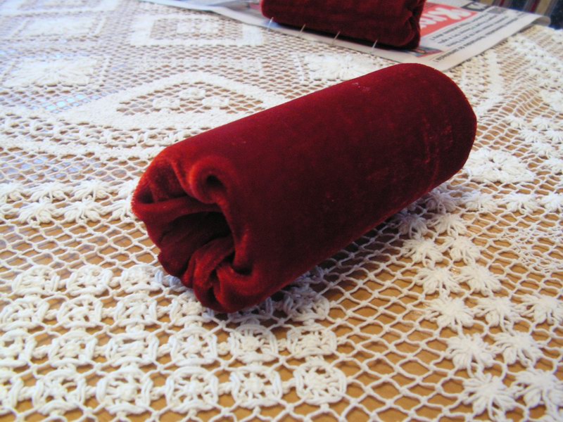

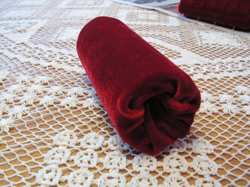

Poduszki miałem wycinać ze styropianu, ale Nasciturus mnie zainspirował z piankowymi otulinami do rur. Nabyłem w Castoramie 2,5 metra za 3,90 PLN i pociąłem na kawałki pasujące do przegródek pudełka.
Materiał, którym obłożyłem poduszki jest ten sam, jak przy wyścieleniu pudełka, a więc aksamit z domieszką lycry. Rurkę nasmarowałem cienką warstwą wyżej wspomnianego kleju i po prostu nawinąłem na nią materiał. Boki założyłem do środka, uprzednio kapnąwszy odrobinę kleju, żeby się nie wysuwały.
Tempo klejenia poduszek jest przyzwoite i uwzględniając czas schnięcia kleju, całość powinna być gotowa na jutro po południu. Wtedy wrzucę fotkę finalnego rezultatu.
Pomysł z okleiną pianek pozwolę sobie skopiować :mrgreen:

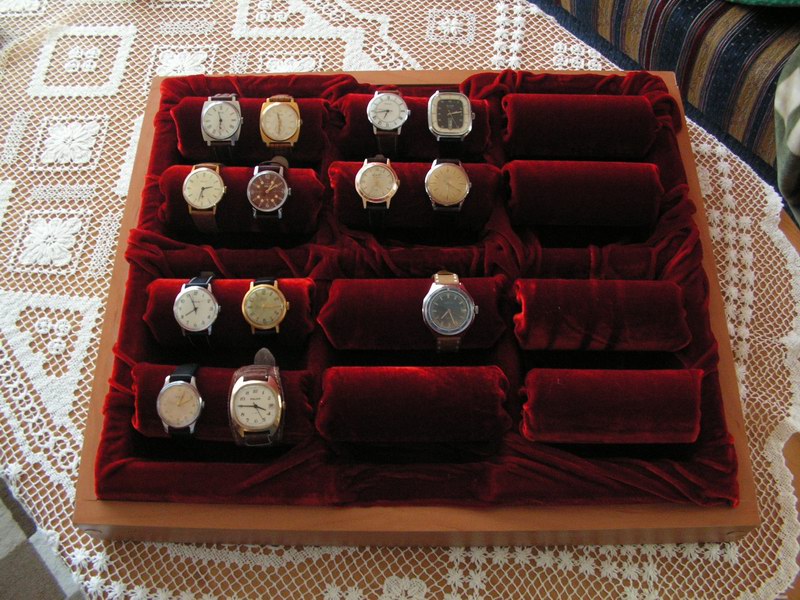

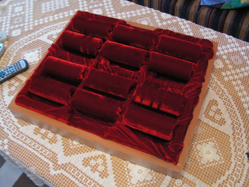

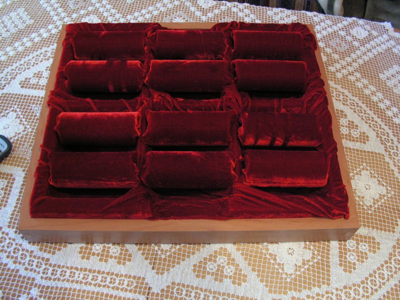

I wreszcie koniec :smile:
Tak wygląda bez zegareczków:
A tak po założeniu wojowników (trzeba będzie wypełnić do końca :mrgreen: - jutro idę na bazarek).
Całkowity koszt wykonania wyniósł:
Materiał: 28 PLN
Klej: 4,50 PLN
Rura: 3,90 PLN
Razem: 36,40 PLN
Płyta na obudowę ze ścinek meblowych, więc gratis.
Wykonanie 2 dniówki + robocizna mojego Taty, za które wiszę mu dobrą whisky (ale wypijemy ją we dwóch, więc się nie liczy :mrgreen: )
efekt końcowy - rewelacja!
