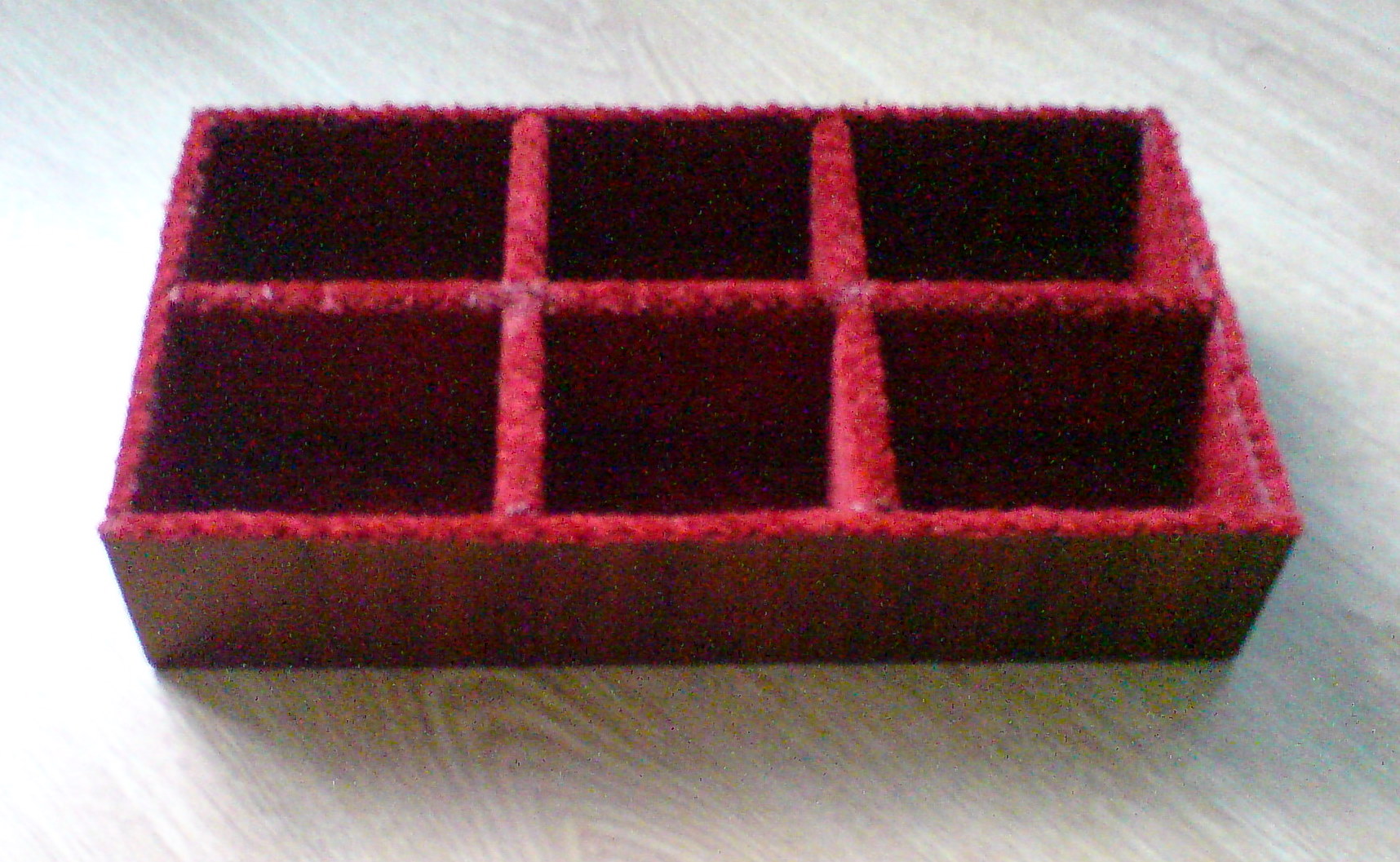

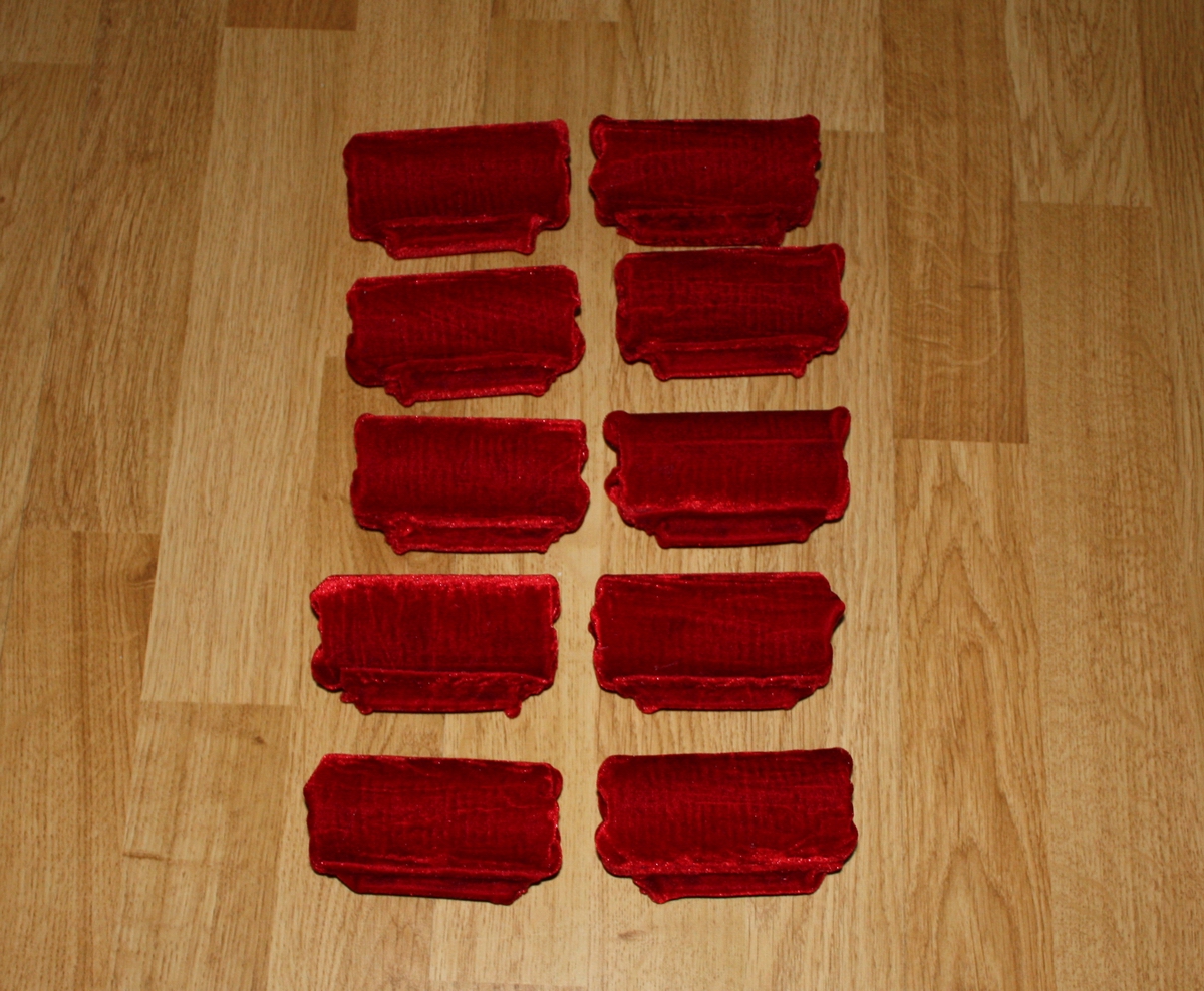

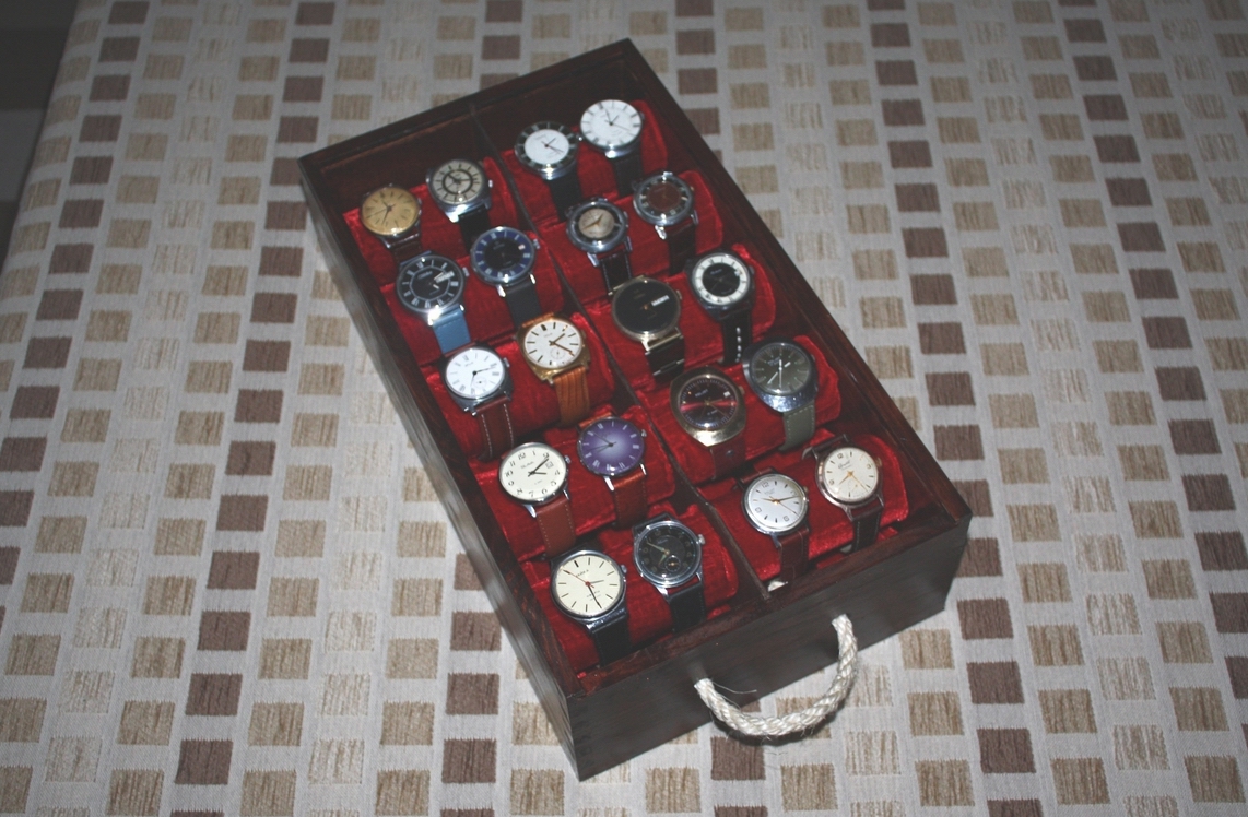

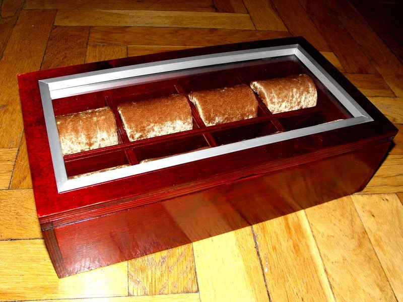

Oto efekt po zamontowaniu podstawek i włożeniu poduszek:
Koncepcja była dopracowywana w tzw. trakcie. Okazało się, że zbyt wysoko umieściłem poduszki, co rodziło pewne ryzyko otarcia szkiełek przy zamykaniu. Nie miałem zbytniej ochoty na wycinanie wkładek, ich obniżanie i ponowne wklejanie. Dla pewności podkleiłem więc aksamitem wieko pudełka od strony wewnętrznej. Dzięki temu nic się nie poobdziera.
Drugi problem pojawił się, gdy okazało się, że nabyte w Castoramie osłonki są zbyt małej średnicy (nie mieli tych, które ostatnio kupowałem i wcisnęli mi inne, łapserdaki ;) ). Aby zegarki nie "latały" musiałem zwiększyć obwód poduszek. Poszedłem trochę na skróty i dokleiłem od spodu dodatkowy pasek pianki, który ukryłem pod aksamitem. Może nie wygląda bardzo profesjonalnie, ale spełnia oczekiwania.
Oto wreszcie wyczekiwany efekt końcowy. Ponieważ poduszki są ciasno zamontowane, pudełko może służyć do prezentacji lub w celach transportowych (zwłaszcza to drugie zastosowanie mnie cieszy, przetestuję go za tydzień na spotkaniu podstolika :) )
Całkowity koszt przedsięwzięcia, z uwagi na fakt, że aksamit został mi z poprzedniego projektu :) wyniósł 19,5 PLN (pudełko + 2 tubki kleju polimerowego).

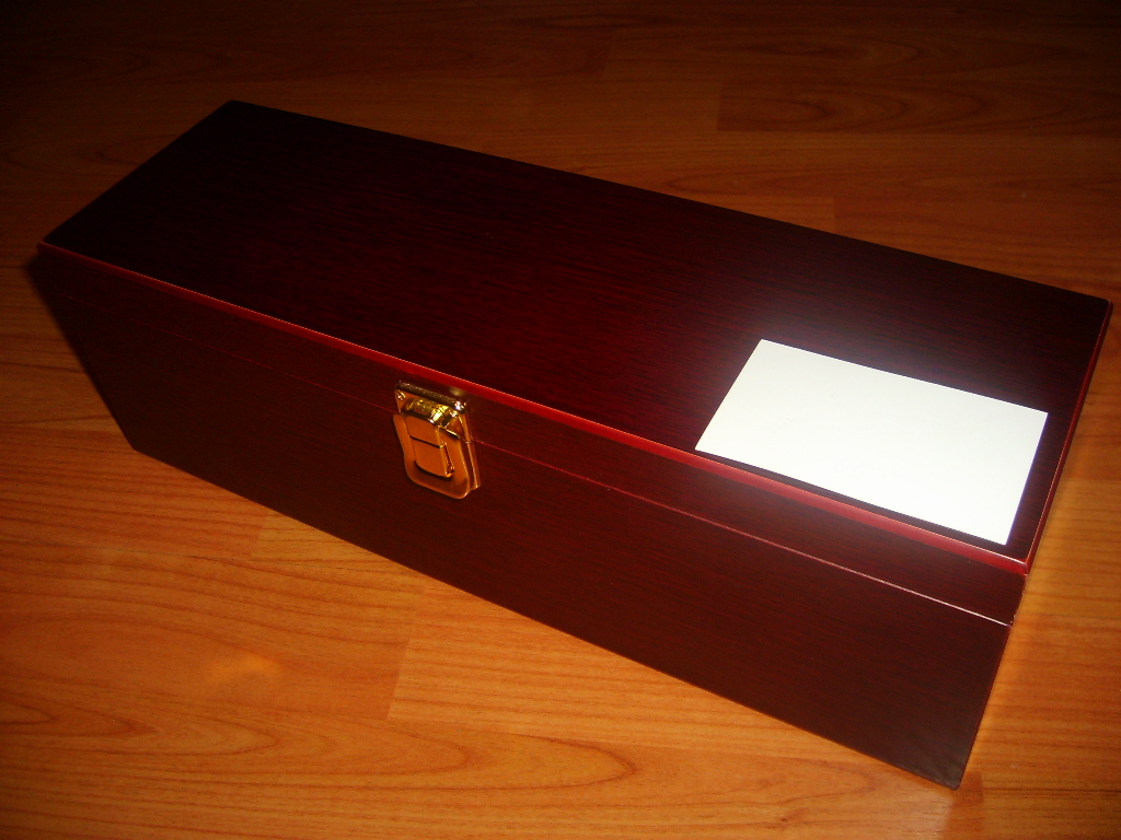

Aż się zdziwiłem. Szukam takiej skrzyneczki na moje.. Bardzo mnie to zainteresowało...Dzięki. Musze wykonać kilka telefonów do tych co mogą posiadać takowe skrzyneczki (po flaszkach) ;)
No i telefon zadziałał:)
Zakleiłem nazwę "flaszki" - ale skrzynka na jedną :) Nadaje się? Chyba tak

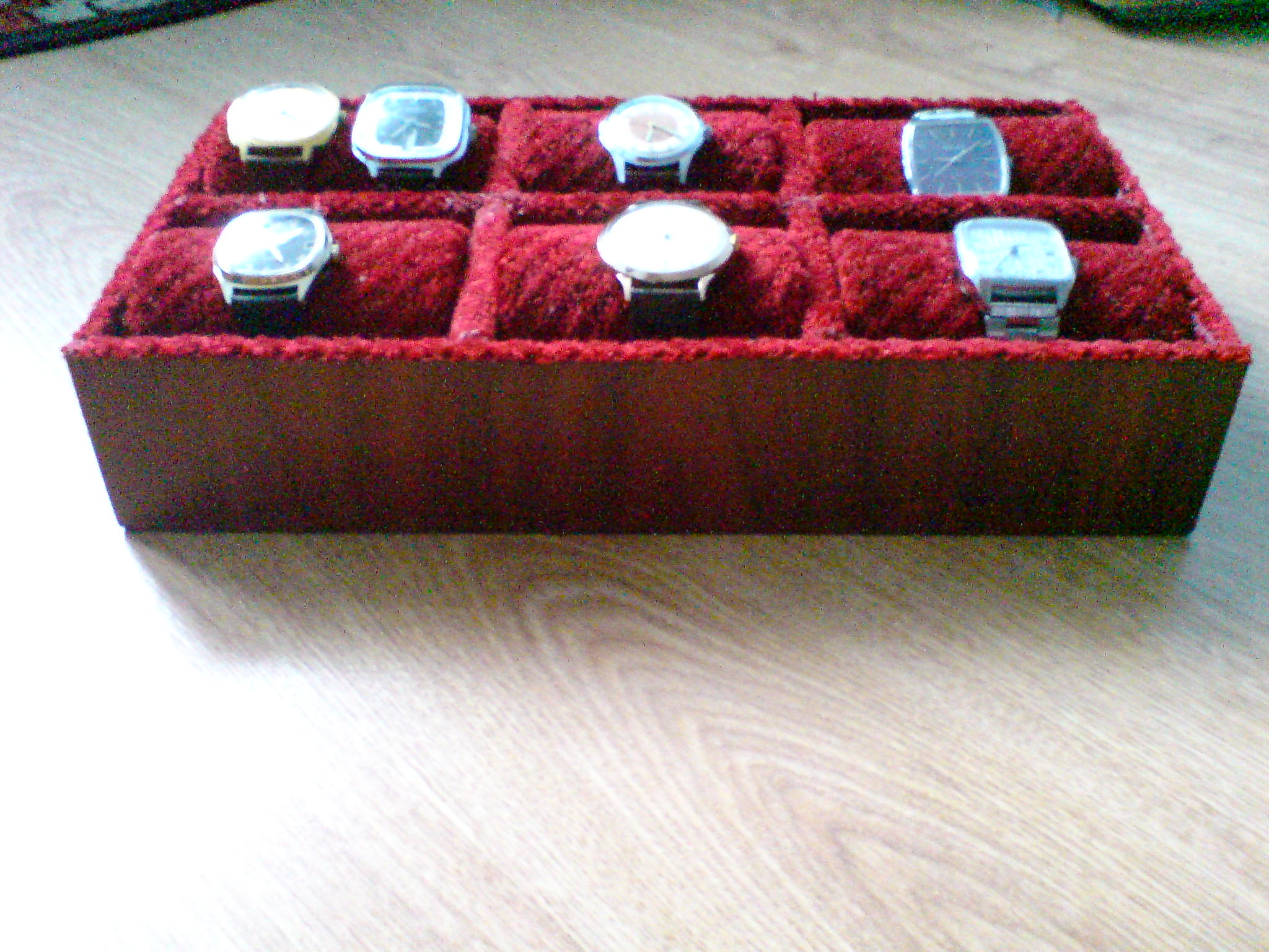

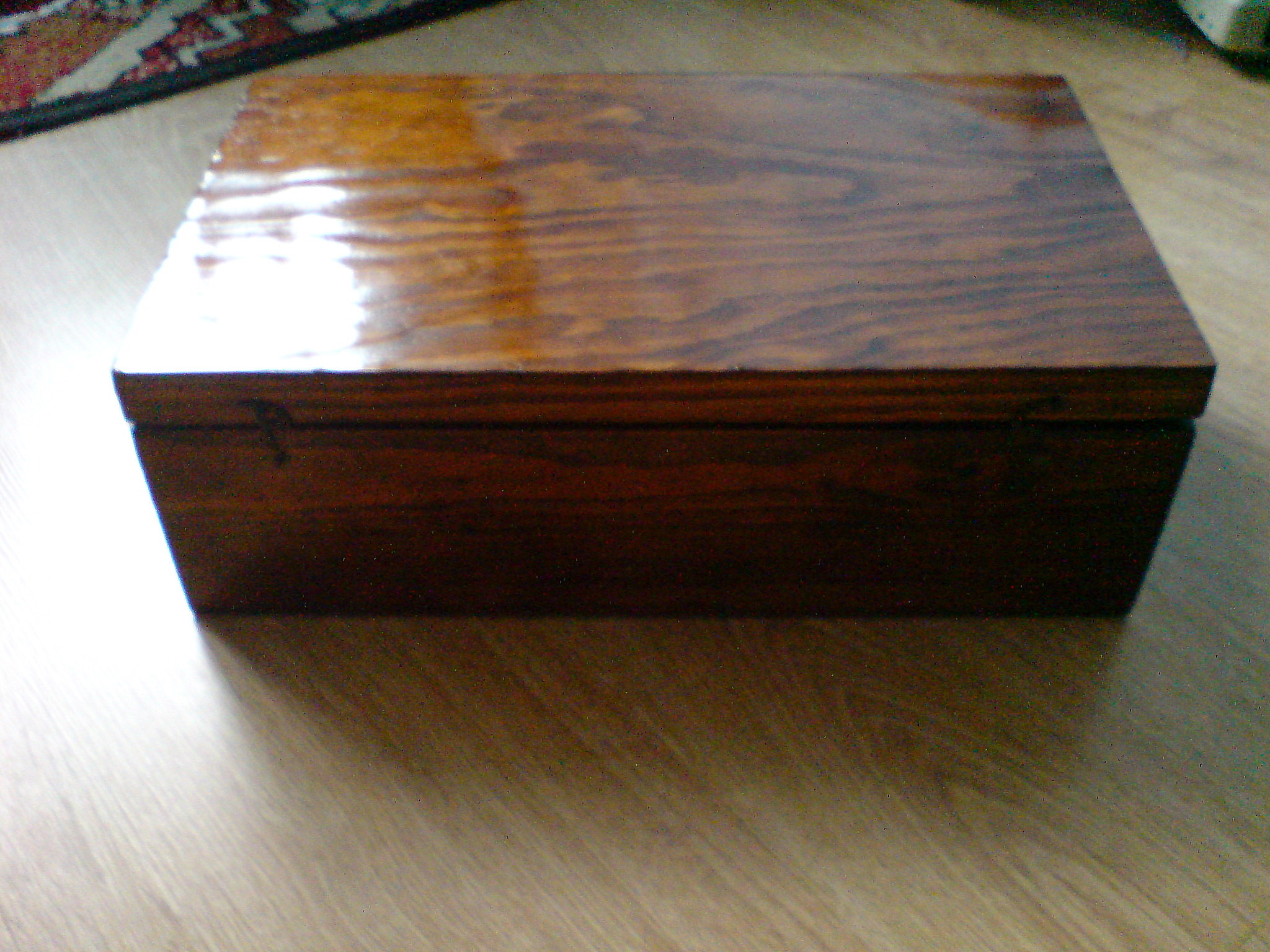

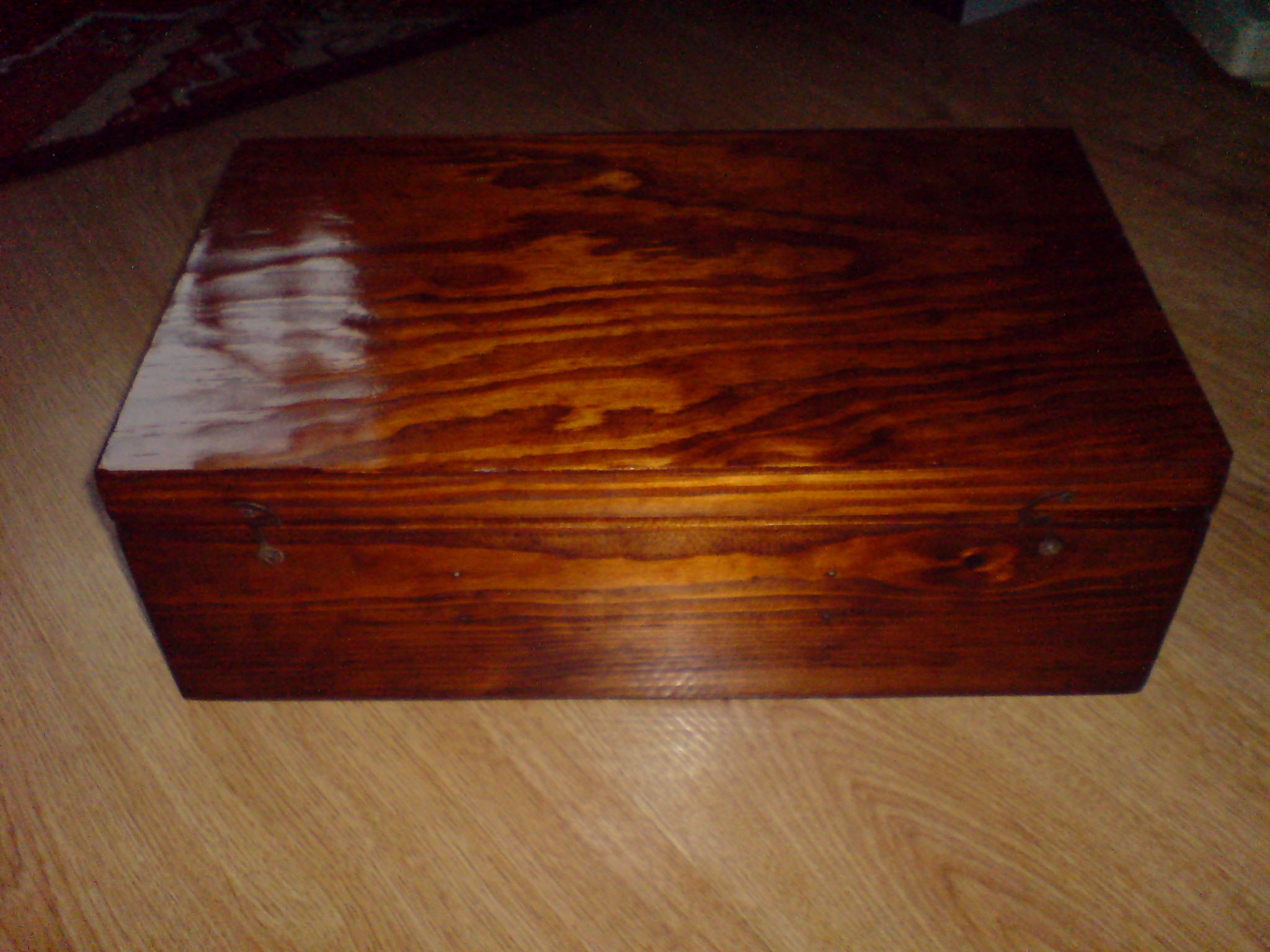

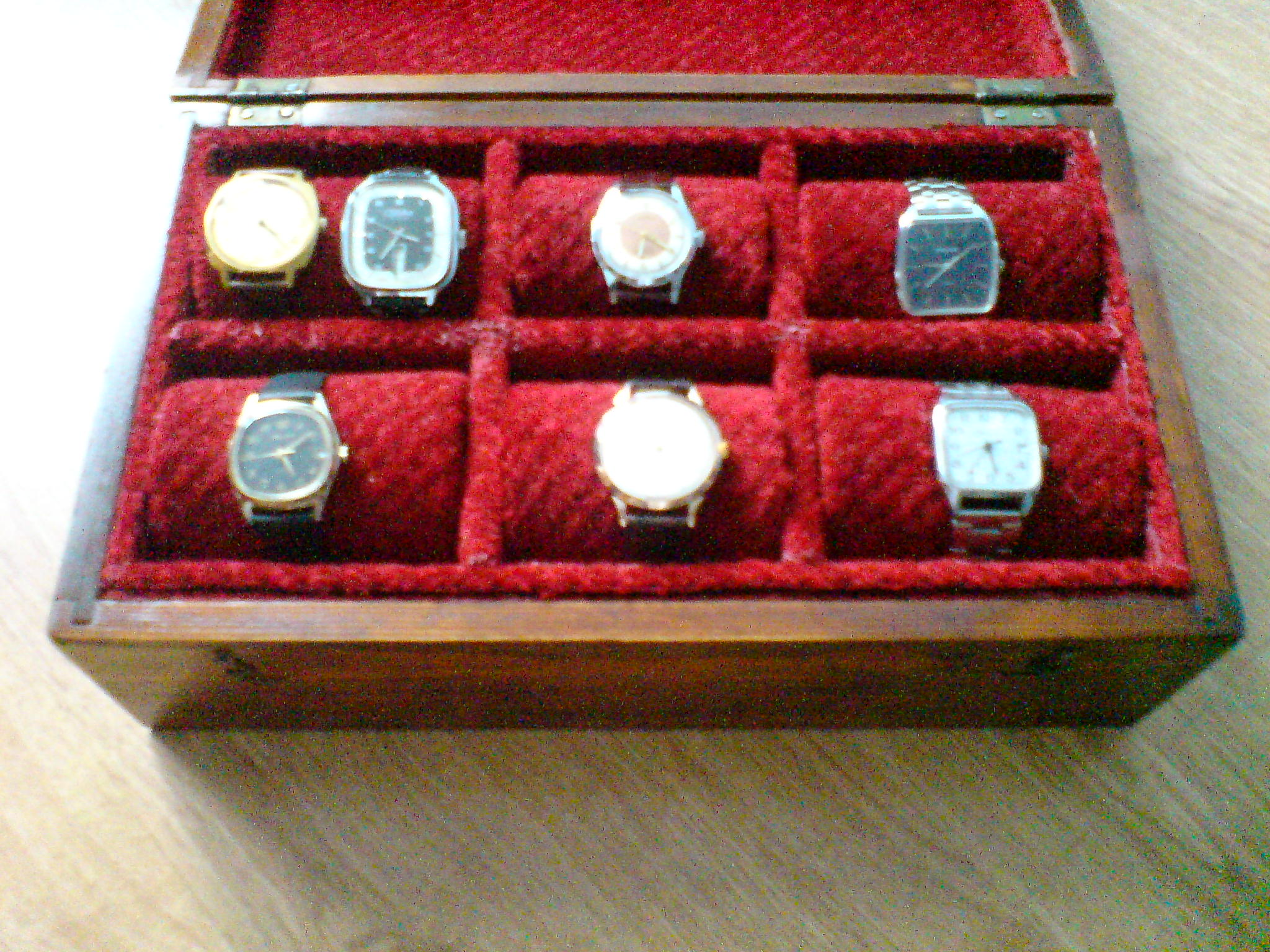

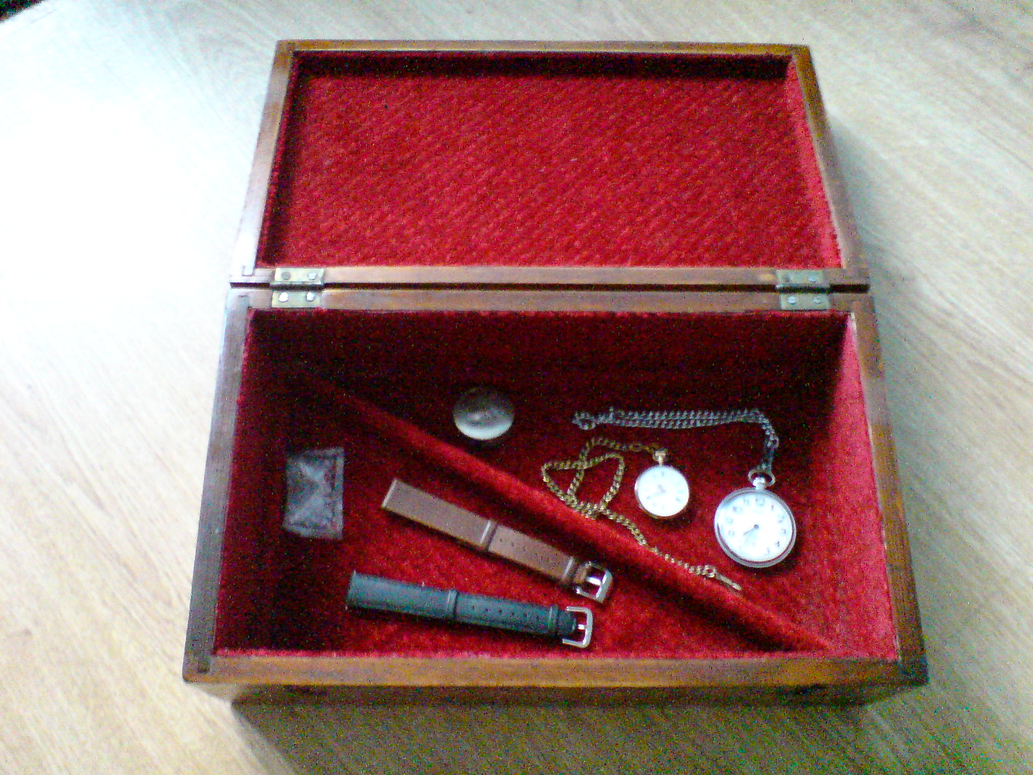

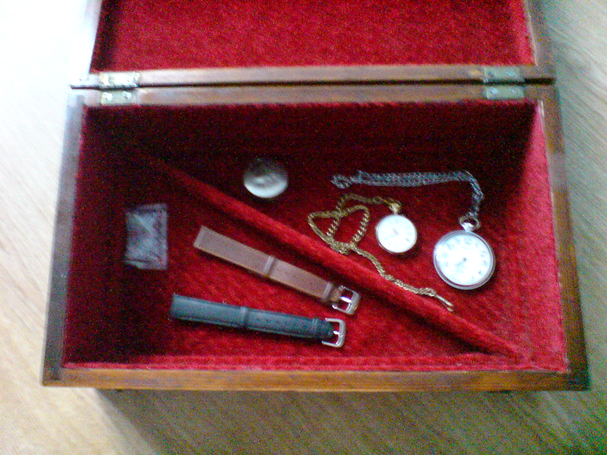

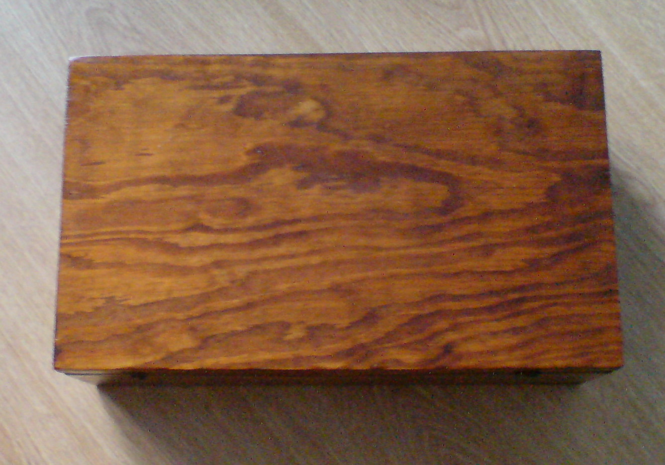

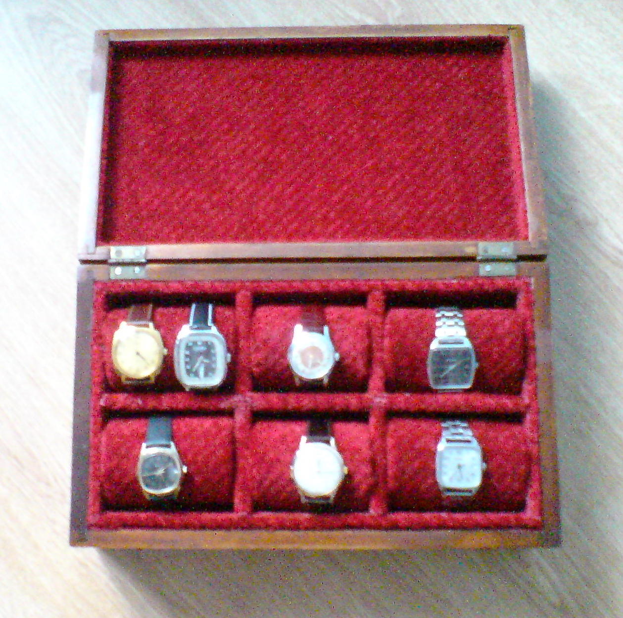

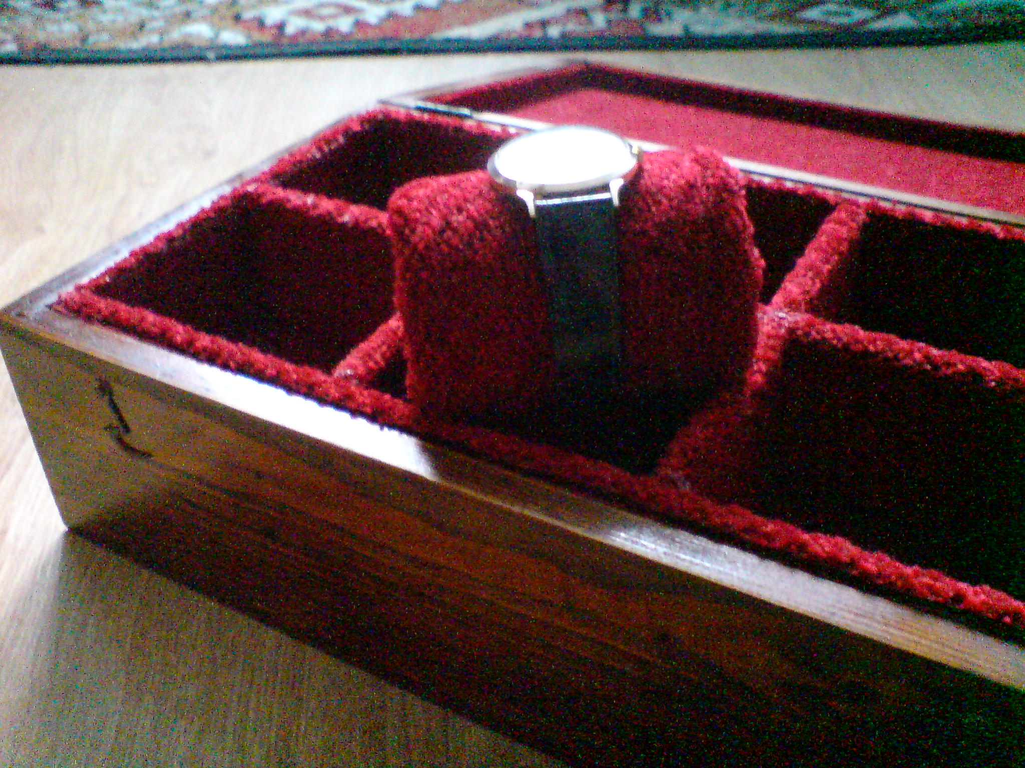

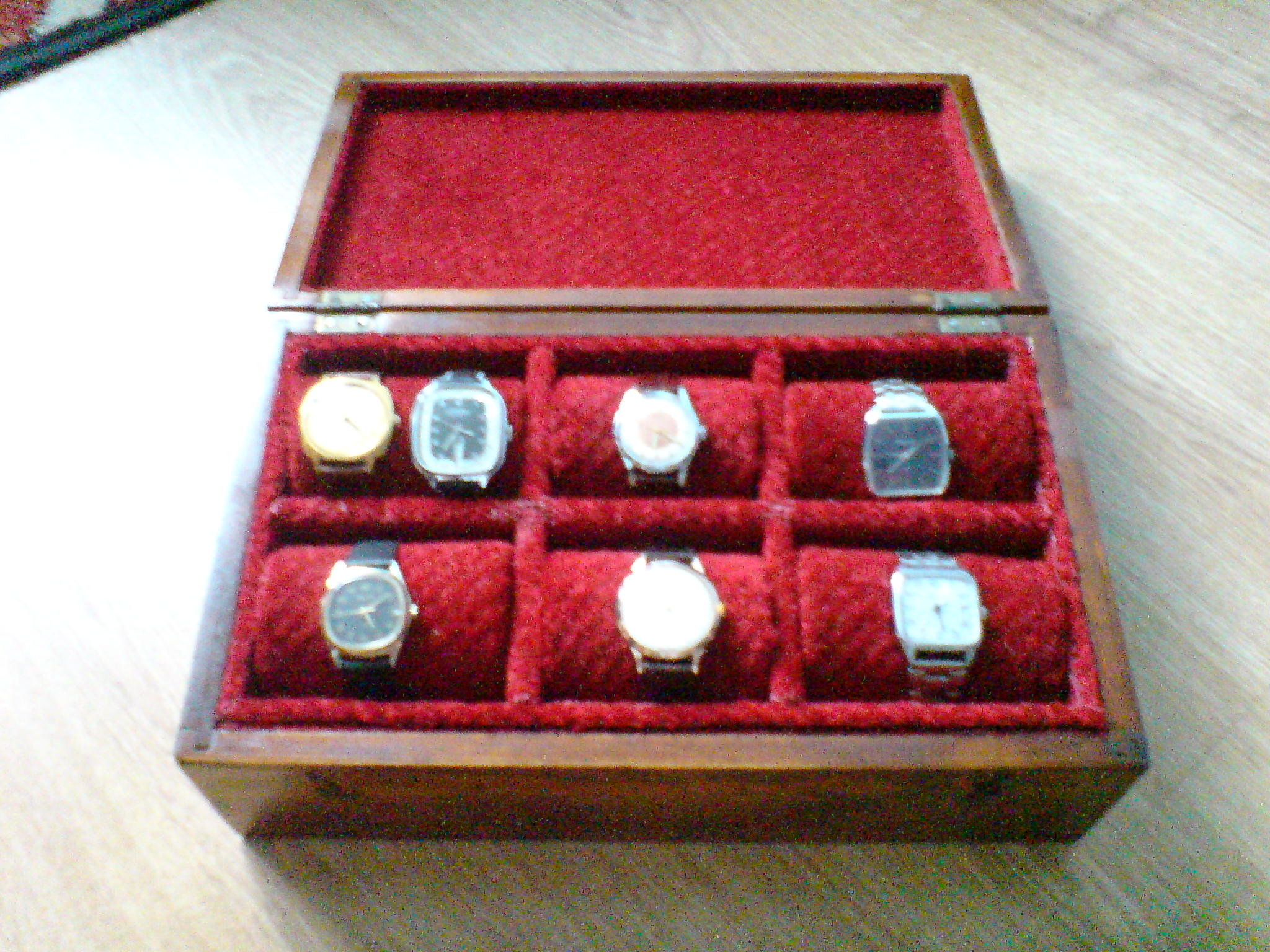

Pozwolę sobie dołączyć do tego tematu, ze swoją skrzynką - myślę, że jest to lepszy pomysł niż zakładanie kolejnego tematu.
Otóż, swego czasu przeglądając forum natknąłem się na kilka tematów opisujących skrzynki własnej roboty, jako, ze prędzej swoje zegarki trzymałem na filcowej podkładce na biurku, postanowiłem to zmienić.
Jakieś tam zacięcie techniczne mam, zdolności manualnych też trochę posiadam, także pomyślałem, że za przykładem kolegów z forum spróbuję stworzyć nowe lokum dla mojej kolekcji.
Zdjęcia prezentują już gotową skrzynkę. Mieści ona 10 zegarków naręcznych oraz posiada miejsce na paski oraz kilka sztuk zegarków kieszonkowych. Skrzynka była kiedyś opakowaniem jakiegoś przyrządu mierniczego. Oczyściłem ją, zabejcowałem i polakierowałem. Wnętrze okleiłem materiałem. Wewnętrzną skrzyneczkę z podziałem na przegrody zrobiłem ze sklejki, od wewnątrz wykleiłem ją materiałem, a z zewnątrz okleiną drewnopodobną. "Poduszeczki" wykonałem z otuliny do rur, które następnie okleiłem materiałem..
Koszty jakie poniosłem, to głównie klej, otulina do rur, okleina drewnopodobna, bejca i lakier. Reszta to "zdobyczne" rzeczy. Jako, że klej, lakier i bejca jeszcze się przydadzą do innych rzeczy - także można rzec, że jedynym kosztem była moja robocizna.
Plusy:
W końcu bezpieczne i jako tako wyglądające lokum dla zegarków.
Poczucie, że zrobiłem ją sam.
Kilka zaoszczędzonych PLN-ów w kieszeni.
Miejsce do przechowywania pasków i zegarków kieszonkowych.
Minusy:
Jako, że jest to moja pierwsza tego typu skrzynka - liczne niedociągnięcia.
Poduszeczki są nieco za duże - widać to w szczególności na zegarkach z bransoletą. Niestety nie mogłem dostać odpowiednio mniejszych otulin.
Jako, że poduszki są nieco za duże, przy zamkniętej skrzyneczce, zegarki szkiełkami dotykają pokrywy - niby nic - ale zawsze to niepotrzebne naprężenia.
Podsumowanie:
W momencie projektu, skrzynka miała być zupełnie wystarczająca. Na dzień dzisiejszy, gdy zrobię wszystkie zegarki, które leżą w szufladzie, skrzynka będzie za mała. Do tego czasu będzie ta skrzynka, następną już raczej kupię gotową na większą ilość zegarków, a tą pozostawię jako dodatkowe lokum.
Przepraszam za jakość zdjęć, ale były robione telefonem komórkowym przy pochmurnej pogodzie za oknem.

Jako autor wątku, z przyjemnością gratuluję Koledze efektu :lol:
Pudełko naprawdę ładne zarówno z wewnątrz, jak i zewnątrz.
Co do rozmiaru otulin, to za pierwszym razem idealnie udało mi się trafić z rozmiarem - patrz wyżej. Za drugim kupiłem za małe i musiałem kombinować, a z kolei za trzecim za duże - ten sam problem z zegarkami na bransolecie.
Co do jakości - każde pudełko, to osobny projekt i autor zawsze będzie w nim widział niedociągnięcia. Wierz mi jednak, że dla postronnego obserwatora efekt jest super.
Jak rozumiem, kolekcja się powiększa, czekamy więc na nowe prace.

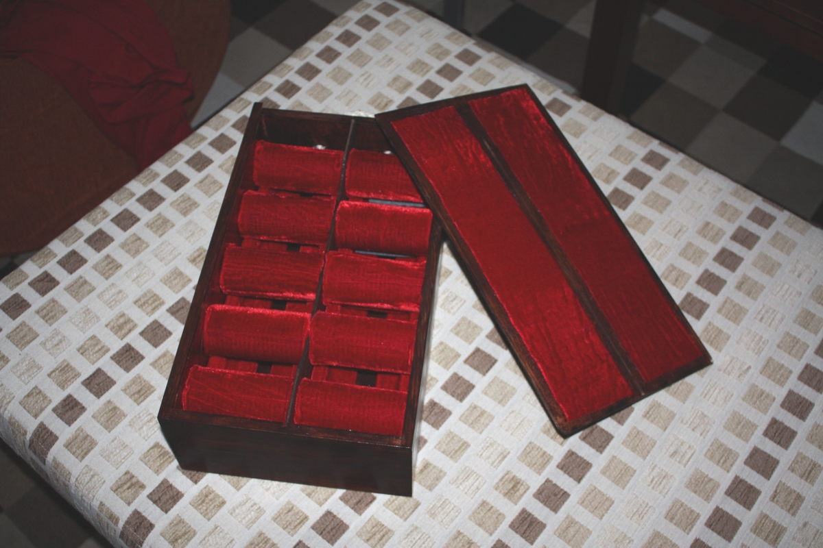

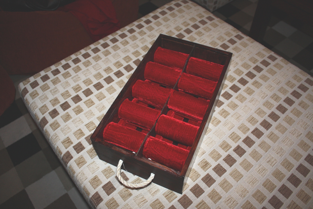

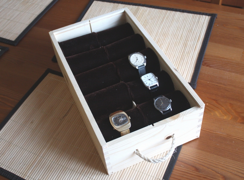

Właśnie się zorientowałem, że nie wrzuciłem zdjęć nowego projektu, który ma już chyba ze 2 miesiące... skleroza...
Tym razem miało być szybko, więc drewno ma naturalny kolor. Po namyśle chyba jednak wstawię podkładki pod poduszki.

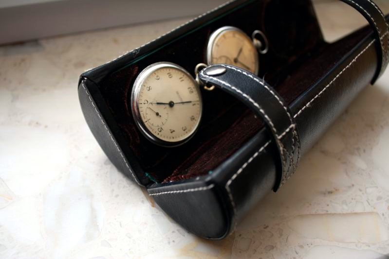

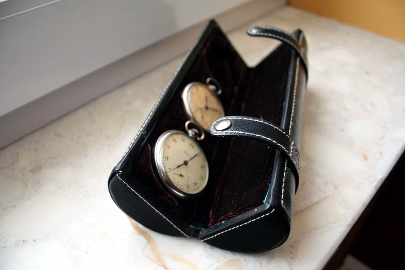

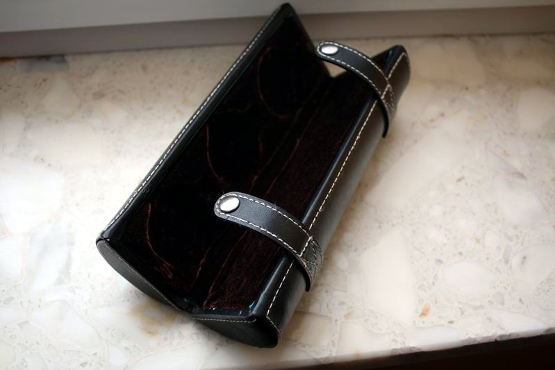

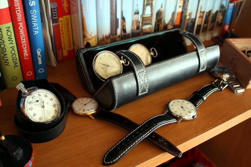

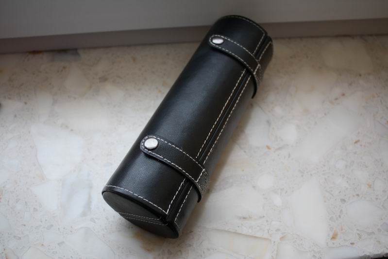

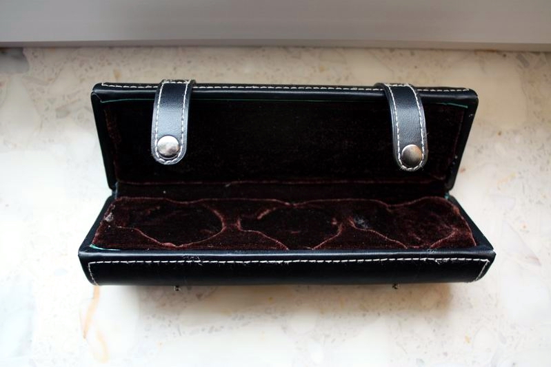

To niesamowite, ale inspiracja potrafi do człowieka przyjść zupełnie niespodziewanie. Snułem się wczoraj po bazarku, na którym w zasadzie nikogo nie było... i nagle wpadł mi w oko... piórnik! Tuba wykonana z imitacji skóry, w środku pusta - cena 5 PLN :rolleyes:
Początkowo pomyślałem, że będzie można zrobić z niego pudełko transportowe na zegarki naręczne, ale niestety za mała średnica i żadna z przerabianych przeze mnie kombinacji poduszkowych nie pozwoliłaby na schowanie w nim zegarka i zamknięcie całości. Ponieważ jednak byłem już mocno zdeterminowany, by coś jednak z tym fantem zrobić, wybór padł na pudełko na zegarki kieszonkowe. Wykonanie proste jak konstrukcja cepa - do obu połówek piórnika zostały wklejone odpowiednio przycięte profile ze styropianu, które okleiłem aksamitem. Z jednej strony profil jest dodatkowo powycinany, aby w powstałych otworach można było umieścić zegarki. Po domknięciu górna część (wieko) dociska lekko zegarki i stabilizuje je w pudełku, co powoduje, że nie "latają". Do środka mieszczą się 3 sztuki.
Zabawa na jedno popołudnie - efekt poniżej:
Crayzee widzę, że masz niezły zapał :rolleyes:. Ten Twój ostatni pojemnik to ciekawy pomysł, a cena - 5 zł oszałamiająca.

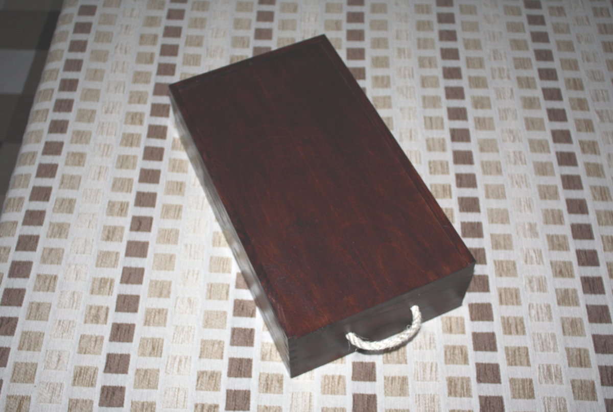

Ja również zabrałem się za wykonanie własnej kasetki na zegarki, wykorzystałem ku temu stare drewniane pudełko po narzędziach. Narazie oszlifowałem pudełko, dzisiaj będę kończył szlifowac ostatnie elementy. Jak skończę oczywiście wkleje foto ;)

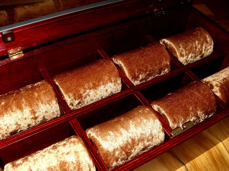

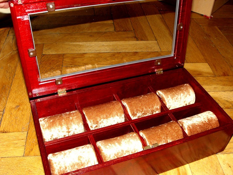

Obiecałem, że jak zrobię to się pochwalę. Właśnie przyszła na to pora. Trwało to i trwało ale dopiąłem swego z nie najgorszym jak dla mnie efektem, aczkolwiek widzę co mogłem zrobić lepiej. Na pewno przy drugiej produkcji uniknę wcześniejszych błędów. Wykonanie tego kuferka zajęło wiele godzin pracy, początkowo wydawało mi się prostsze wykonanie takiego mebelka, byłem w błędzie :) . Nareszcie mam w czym trzymać zegarki :)
