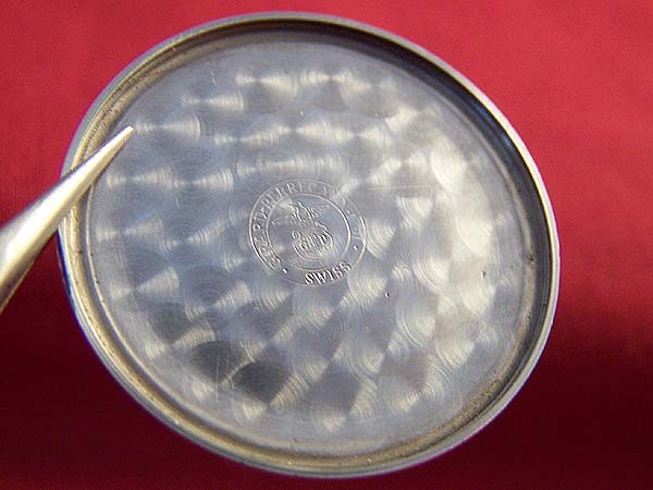

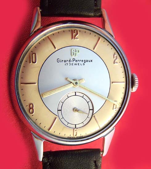

w końcu uzbierałem parę złotych i mam możliwość zakupu starego GP. Czy na podstawie zdjęć można stwierdzić autentyczność zegarka? Jestem laikiem a zegarek znalazłem w sklepie z antykami, zegarek jest ponoć wiekowy stąd dopuszczam możliwość że tarcza była restaurowana...
Dzięki za pomoc w rozwiązaniu zagadki.
Na 100% nigdy. ;-)

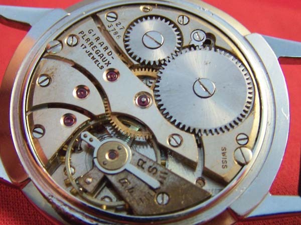

A tutaj mamy tak, werk AS 1130, który był kalibrem bazowym dla kalibru Girard-Perregaux 27, sygnatura na deklu wygląda na oryginalną, tarcza (oprócz kiepskiego odmalowania) tak samo, czyli moim zdaniem zegarek oryginalny, datowany na lata 40.

Półmostek balansu chyba jet z innej bajki.
J.
Ty to masz oko, Jacku :shock: .
Z drugiej strony ksztalt zgadza sie z oryginalnym, wiec moze to nie jest pozniejsza wstawka. Pojawia sie jednak wtedy pytanie - dlaczego on tak zardzewial?
W obliczu jednak tak nagle :mrgreen: odkrytej powaznej wady (a tylu nas patrzylo i zaden wczesniej o tym nie napisal :oops: ) to sugeruje, zeby sobie ten zegarek odpuscic.

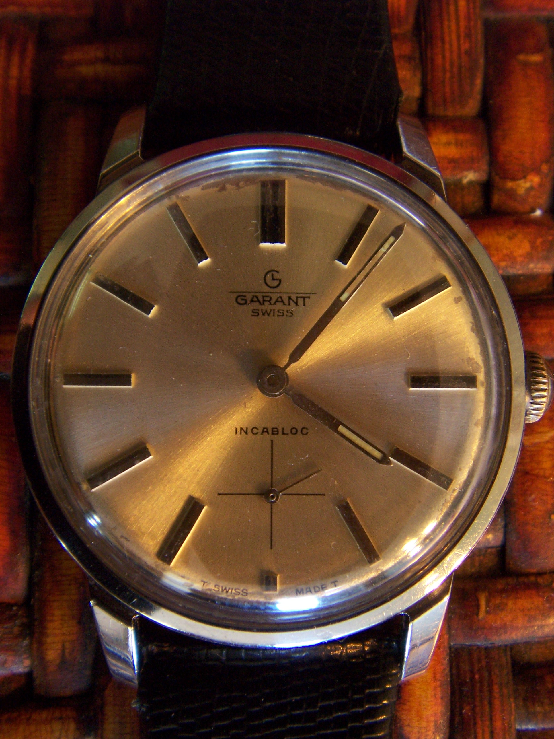

Dzięki za zainteresowanie tematem. Wiec, zegarek mogę nabyć za ok. 800zł. Za tą kwotę jestem w stanie przymknąć oko na średnio udolnie odnawianą tarczę. Właściwie obok ceny ważna jest dla mnie sprawność zegarka i choć zdaję sobie sprawę że ta idzie w parze z ceną to myślę że zegarek jest atrakcyjny. Posiadam już jeden z mechanizmem 1130. GARANT (bo o nim mowa) kupiłem na ebay za niecałe $3!!! Jak poinformował mnie sprzedający, zegarek pochodzi z lat 60tych choć nic więcej nie wiem. Mimo widocznych odznak starości sprawuje się dobrze.

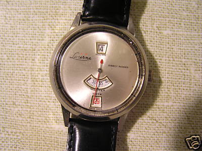

Pochwalę się że czekam na kolejne 3. zamieszczam zdjęcie najciekawszego z nich - Lucerne Direct Reader
post-0-0-70617600-1330864283.jpg post-0-0-80039700-1330864284.jpg.
W drodze Sandoz na bazie ETA i chronograf CIMIER Computograph. Zdjęcia mam nadzieję że już wkrótce.
Taa... No nie zardzewiał, bo mostków nie robi sie ze stropów żelaza, tylko miedzi, więc co najwyżej zaśniedział. :-)
To jest na pewno mostek od takiego werku, Wygląda na brudny, ale nie przypuszczam , żeby to było jakieś matactwo, bo wyczyścić go można bez najmniejszego kłopotu. Są specjalne gumki ścierne,, o konsystencji plasteliny, do których przylepia się bród, a którymi takie zabrudzenie usuwa się łatwo i bez rozbierania zegarka.
Mi wygląda na to, że jakiś amator przełożył cały układ balansu ze Schilda (sporo kalibrów by pasowało) lub nawet z innego GP. W sumie żadna różnica - można podciągnąć pod wymianę części. Tylko obawiam się, że to nie syfek, ale korozja, i to głęboka. Czyszczenie pokaże co i jak - syfek w gronalu zlezie bez śladu.

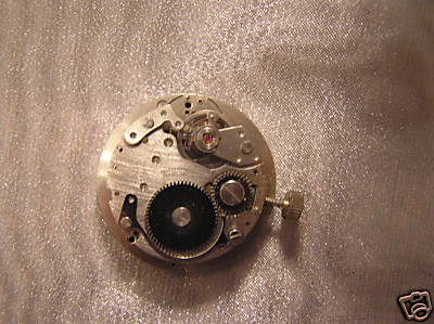

Oczywiście zdajesz sobie sprawę że to buksiak Baumgartnera z wychwytem kołkowym? To były zegarki obliczone na 2 - 3 lata noszenia.
J.
...tak jak pisałem - oprócz faktu że rozpoznaję nazwy marek zegarków nic ponad to, Jacku. ale zrozumiałem że "buksiak" = "szmelc"? :wink:
No nie - nie zniszczony zegarek nie jest szmelcem. To są tanie zegarki z mechanizmami bezkamieniowymi albo "one jewel" (dla smaku, bo nie dla lepszej pracy), obliczone na 2 do 3 lat noszenia. Niektóre, np NRD0wskie Ruhle dostawały gwarancję na trzy... miesiące.
A wychwyt kołkowy jest tani, bo niekoniecznie wymaga kamieni, ale wcale nie musi być atrybutem buksiaka lub taniego budzika; znane są zegarki z tym wychwytem, które miały certyfikat chronometru. Trzymam jak relikwię zegarek "kołkowy" na 15 kamieniach, który kiedyś dostałem od kolegi z klubu - chodzi świetnie: noszony ma odchyłkę dobową rzędu 2 sekund (Seiko Spring Drive chwali się sekundą na dobę, a pomaga sobie kwarcem).
Reasumując: ten Twój "gazomierz" jest ładnym i oryginalnym eksponatem do kolekcji, ale nie do noszenia.
